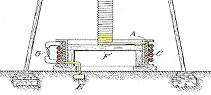

j'ai judicieusement choisi les couleurs inverses de Sacregraal, histoire que se soit plus clair! désolé icon_wink.gif
primaire en rouge
secondaire en jaune
Ecrit le: Mardi 01 Avril 2014 à 07h05 Posted since your last visit
Ah ok, merci, je vois la troisième intercalée en jaune en parallèle de la rouge.
