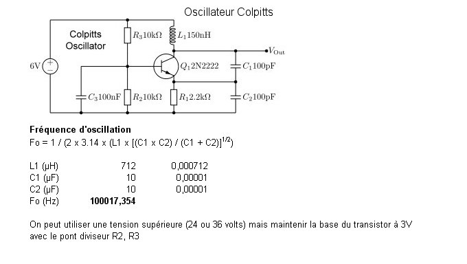

Merci pour ton intérêt sur le sujet de la résonance..
On peut faire des oscillateurs très simples, comme celui-ci:
http://homepage.eircom.net/~ei9gq/vhf_conv.html
(oscillateur local à quartz avec FET BF256, on peut peut être y adjoindre un transistor de puissance en sortie LO pas trop gourmand en énergie.
Oscillateurs LC:
http://www.datelec.fr/fiches/Oscillateurs%20LC.htm
Colpitts:
http://en.wikipedia.org/wiki/File:NPN_Colp...lector_coil.png
Des oscillateurs somme toute assez simples (un ou deux transistors de moyenne puissance genre BF256 + BD139) et peu gourmands en énergie..
Il est vrai qu'un générateur BF de labo sort une puissance assez faible, ne permettant pas faire cette expérience avec une  puissance convenable (10 à 50w)
Pour des raisons de sécurité, il me semble préférable de rester dans des fréquences jusqu'à 100 Khz, pour éviter de perturber l'environnement (circuits électroniques, appareillages divers, pacemakers, etc)
On voit toutefois dans la vidéo (si pas truquée) que l'expérimentateur refait un accord après couplage des deux bobines, afin d'éteindre l'ampoule qui est en série avec le circuit bouchon du primaire (ampoule qui témoigne de la puissance consommée sur le générateur) et allumer l'ampoule du secondaire (qui témoigne de la puissance transmise)
Je me demande d'ailleurs, s'il est nécessaire d'accorder le secondaire en en faisant un circuit oscillant lui même avec son condensateur, puisque c'est le primaire qui transmet l'énergie. Le primaire étant parcouru, à la résonance,  par un courant Q fois (Q=Lw/R de la bobine primaire) plus grand que celui consommé sur la source..
Ecrit le: Vendredi 22 Juillet 2011 à 23h22 Posted since your last visit
Hello Tous
Voilà un oscillateur simple:
