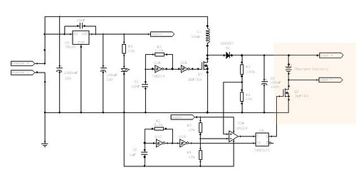

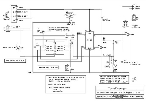

j'ai construit toutes les versions de tunecharger
et j'ai remplacé la batterie par une capa
c'est exactement l'application de la pompe de charge :
http://www.flickr.com/photos/organize/
jean michel cour n'a jamais revendiqué la sur unité
mais son but étais un chargeur performant
il n'a jamais testé une exploration en fréquence pour rechercher une éventuelle
résonnance ...
ce schéma de base permet de faire les tests de quartz tres facilement
et avec peu de modification
Ecrit le: Lundi 05 Octobre 2009 à 14h10 Posted since your last visit
Citation (Amateur @ Lundi 05 Octobre 2009 à 12h26)
A d'accord !! Merci ..
Si tu charges un condo à courant constant, sa tension montera linéairement au lieu d'exponentiellement ..
Pour ma part, je cherche le moyen de vider la charge d'un condo de 100µF, chargé à 10V dans un condo de 100µF chargé à 50V..
re bonjour
la decharge d'un condo dans un autre se fait avec
un signal approchant le signal carré
(je l'ai deja testé avec le MTC )
par contre il faut des driver de mosfet tres performants et rapides
PS :
le MTC permet de prendre n'importe quelle tension en entrée et
d'avoir a peu tout ce que l'on veut en sortie

Merci pour le tuyau, formidable ce MTC.. J'espère qu'il ne consomme pas, lui même, plus d'énergie que ne contient le condensateur, pour transférer la charge de ce dernier .. icon_smile.gif
Ecrit le: Lundi 05 Octobre 2009 à 20h48 Posted since your last visit
Tagor, si tu pouvais me faire parvenir les dessins d'origines j'en serais ravi,
Il y a des détails que je ne distingue pas bien.
Les schémas sembles intéressants.
Merci d'avance

Tiens Quartz, tu trouveras ton bonheur ici:
http://vicarnik.com/text_html/Free%20Energ...0Schematics.pdf
Il me semblait bien qu'il fallait au moins une self pour remonter la tension de la source..
Et ça, est ce le programme pour le PIC ?
http://www.mikrocontroller.net/attachment/...mtc_3_t-336.asm
Ecrit le: Lundi 05 Octobre 2009 à 21h37 Posted since your last visit

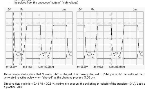

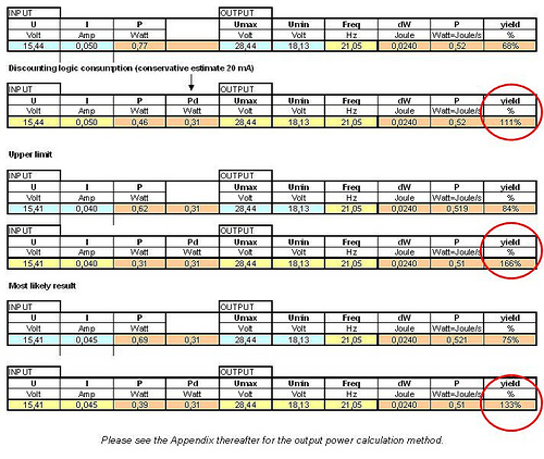

Quel est le rendement énergétique du MTC ??
Ecrit le: Mardi 06 Octobre 2009 à 15h23 Posted since your last visit
Citation (Amateur @ Mardi 06 Octobre 2009 à 11h39)
JM Cour a testé le MTC avec un caducé ci joint les résulats
j'ai envoyé le dossier a quartz
et mon premier MTC

Qu'entends tu par caducé ? Un caducée de medecin ??
Il y a déjà des rendements > 1 ?? Ouaaiisss Youppiiie !!
J'ai hâte de comprendre les conditions de ces tests !!

Elever la tension, c'est ce qu'il nous faut puisque l'énergie des condos évolue en fonction du carré de leur tension !! Plus l'engin élèvera la tension avec un bon rendement, mieux ça sera ..
Oui le microtunecharger fonctionne un peu comme un hacheur élévateur de tension grace à la surtension de coupure de jus dans la self.. avec un stockage des impulsions dans un condo intermédiaire .. Il est très souple, car construit autour d'un PIC programmable.. Apparemment le MTC a été construit pour récupérer de l'energie d'origines diverses (solaire, éolienne, mécanique, radiante, électromagnetique ondulatoire .. etc) et dont la tension serait trop basse pour charger directement des batteries ..(d'où son rôle élévateur de tension)
A plus, je vais lire ces documents, car nous ce qu'on veut c'est tirer de l'énergie d'ex nihilo ou du vide quantique !! icon_smile.gif
