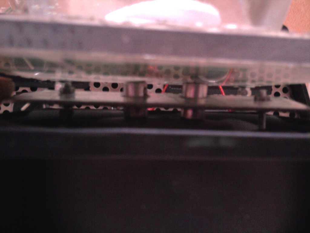

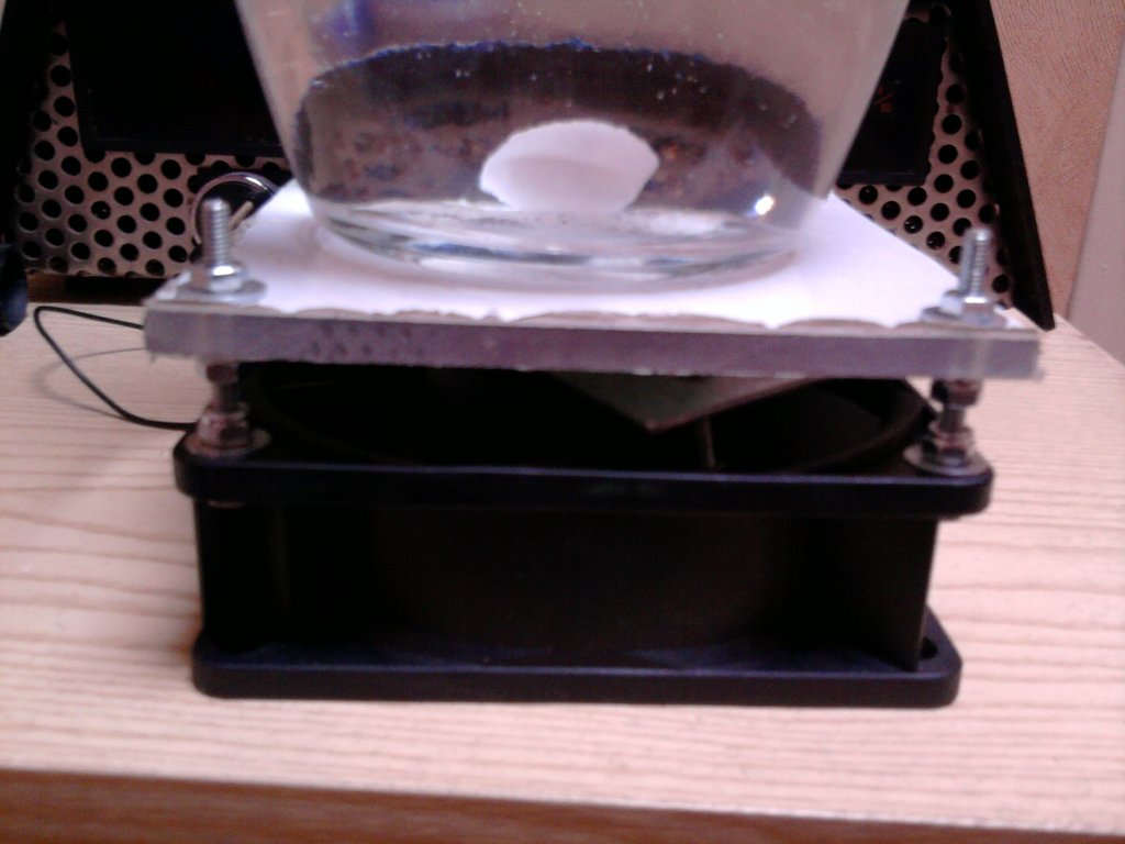

Voiçi mon ancien agitateur :
Détail du ventilo 24VDC modifié :
Détail des aimants néodymes placés sur une plaque d'alu pour les maintenir :
Le système en fonctionnement (mais pas en mode de production d'AC ... juste pour la beauté du vortex ) :

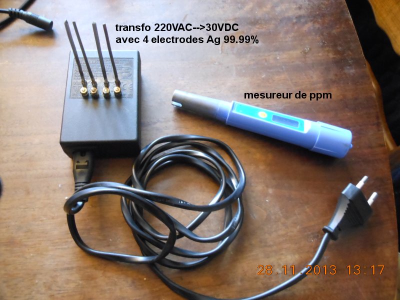

Le matériel de base consiste en 4 piles 9 volts, deux tiges (ou tout autres pièces) d'argent pur .999 ou .9999, de l'eau distillée ou déminéralisée, deux pinces « crocodile » et un testeur de densité.
http://www.ardeche--informatique.com/club-...ge=Ag_Colloidal
Ecrit le: Jeudi 28 Novembre 2013 à 14h04 Posted since your last visit
J'en fais avec ça:
1 litre à 18 ppm en 1/2 heure
