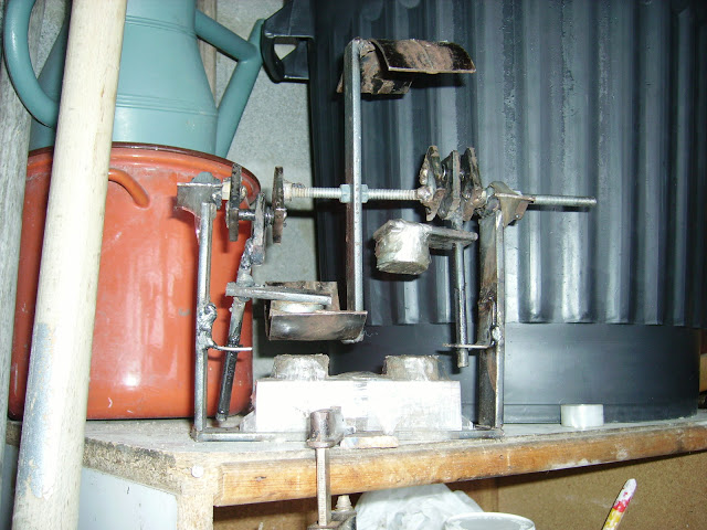

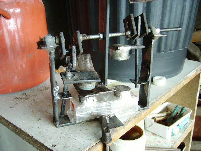

Je vous expose un prototype de machine non fonctionnel (qui n'a pas tourné toute seule) à aimants permanent sur le principe du moteur à explosion auquel on a changé les pistons par des aimants et fait passé un cache devant la culasse.
Je pense que je n'ai pas été le seul à étudier et fabriqué cette machine mais je n'ai pas trouvé d'autres posts similaire ici.
Voici mes photos :
Vidéo à télécharger ici : moteurapiston
Fonctionnement :
Les aimants des pistons sont orientés de façon à se repousser. La plaque de fer est relié au mouvement de rotation et sert de "cache magnétique" lors de l'approche du piston et n'est plus là à la répulsion du piston.
J'ai étudié les raisons de la non-sur-unité et je pense avoir trouvé :
- Ici, il y a bien plus de pertes que de gains (le moteur ne dépasse pas les 2 watts à 10 tours seconde environ, les pertes sont estimés à 10 watts)
- De plus, la plaque de fer est attiré par à peu près un seul aimant à l'arrivée et est freinée par les deux au départ, donc, s'il y a sur-unité, elle est saboté par ce fait.
Voilà, et vous, qu'en pensez-vous ?

Beau travail Lhorna mais sans vouloir te peiner, ça ne marchera pas icon_lol.gif comme les miens n'ont pas marchés.
J'ai fais des calculs et des expériences qui me démontrent que tant qu'il y aura une plaque de fer ou autre cache qui subira une variation de flux (ne serais-ce que : un aimant puis rien) il y aura, d'après la Loi de Lenz des courants induit dont les effets s'opposeront à la cause qui leur a donné naissance, en d'autres termes, la plaque sera freinée.
La solution : il faut que la plaque servant de cache ne subisse AUCUNE variation de flux ou minime.
Je crois que j'ai trouvé une solution, je vais la travailler.

Salut les amis
Je me permet de rectifier quelques trucs :
à 1 mm la force de l'aimant est divisée par 2 : FAUX archi-faux !
ça dépend de l'épaisseur de l'aimant. ses valeurs sont pour des aimants de frigo très fin. (ça tourne sur pleins de sites sérieux mais ça n'en reste pas moins faux !)
Un aimant de 2.5 cm d'épaisseur possède 40 % de sa force à 5 mm voici le graphique de ce dernier :
La pression dans un moteur à explosion est très rapide mais la poussée l'est sur une bonne partie de la course descendante.
Pour calculer la puissance, tu applique E=F*D l'Energie = Force en Newton*Distance en mètres.
Pour l'aimant ci-dessus, on peux à peu près récupérer 6 joules en le laissant approcher de 3.5 Cm.
Donc, si tu arrives à faire marcher un moteur avec un aimant comme ça qui tourne à 3000 tr/min et qui a une course d'attraction de 3.5 cm, tu as 6*50(tr/sec)= 300 watts.
ce moteur Perendev est une arnaque, on ne vois pas l'arbre quand le moteur tourne (juste quand il freine) cette vidéo tourne depuis au moins 6 ans et aucune réplique ne marche, laissez tombez !

Ecrit le: Dimanche 28 Février 2010 à 14h09 Posted since your last visit
jolie jymmyneutron59 mais c'est chaud a réalisé dans la réalité vrais ton truc
déja pour mon truc j'ai mis deux mois a le réalisé :'(
un autre truc si tu veux metre les chances de ton coté réduit les cources de tes pistons icon_wink.gif
+1 avec sisco pour le pendev c'est de l'enbrouille il faut utilisé les aimant en répultion et en atraction
et surtout trouvé le réglage pile poile pour que l'oturateur soit libre icon_smile.gif
