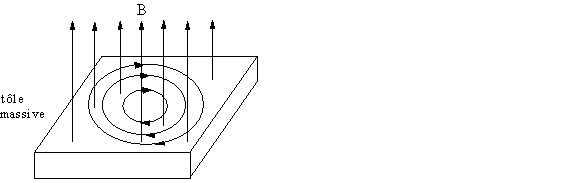

Citation (Uriel @ Mercredi 17 Février 2010 à 13h52)
Beau travail Lhorna mais sans vouloir te peiner, ça ne marchera pas  icon_lol.gif comme les miens n'ont pas marchés.
J'ai fais des calculs et des expériences qui me démontrent que tant qu'il y aura une plaque de fer ou autre cache qui subira une variation de flux (ne serais-ce que : un aimant puis rien) il y aura, d'après la Loi de Lenz des courants induit dont les effets s'opposeront à la cause qui leur a donné naissance, en d'autres termes, la plaque sera freinée.
La solution : il faut que la plaque servant de cache ne subisse AUCUNE variation de flux ou minime.
Je crois que j'ai trouvé une solution, je vais la travailler.
Uriel, je sais que je réplique à un message qui date de plusieurs mois mais, je n'ai pas pu mempêcher d'apporter une préçision.
Tu as vu juste lorsque tu disais que selon la loi de Lenz des courants induits s'opposeront à leur cause.
Ce phénomène porte le nom de courants de Foucaults.
Puisqu'un flux magnétique traverse ta plaque des courants induits dans la plaque conductrice.
Si c'est le pole nord d'un aimant que tu approche de la plaque des courants circuleront dans le sens antihoraire.
Si c'est le pole sud que tu approche, dans le sens horaire et si c'est le pole nord que tu éloigne dans le sens horaire également.
Si c'est le pole sud que tu éloigne des courants circuleront dans le sens antihoraire.
Au fait, as-tu trouver la solution dont tu parlais?
