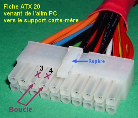

Faire une alimentation 5 et 12 V avec une alim de PC
Sur une ancienne alimentation fonctionnelle de PC, on peut récupérer du 5 V et du 12 V facilement.
Le problème est lorsque cette alim est débranchée d’un ordinateur, alors elle ne fonctionne plus, le ventilateur ne tourne plus.
Pour y remédier, il suffit de connaître le truc…
Repérer le connecteur ATX 20 (ancien modèle), qui vient du bloc alim, et qui va s’enficher sur le support de la carte-mère du PC.
Il faut faire un bouclage électrique entre la broche 3 et la broche 4 de ce connecteur.
Si les chiffres ne sont pas inscrits sur cette prise, procéder comme sur la photo, du coté du repère de blocage de la prise, en comptant depuis la gauche.
Avec un voltmètre, vérifier les tensions sur les connecteurs molex qui vont vers les périphériques.
Entre fil noir et fil rouge : 5 V
Entre fil noir et orange (ou jaune) : 12 V

Oui il y a du –12 aussi.
Mais je viens d’apprendre que si tes tensions ne sont pas chargées (comme elles le sont quand le connecteur ATX20 est fixé sur la carte mère), le 12 V n’est pas régulé.
Quand je prend les tensions à vide, sur une vielle alim, j’ai 5,27V et 11V…
(Et en mettant une résistance sur le 5V du connecteur ATX, mes tensions ne changent pas...)
