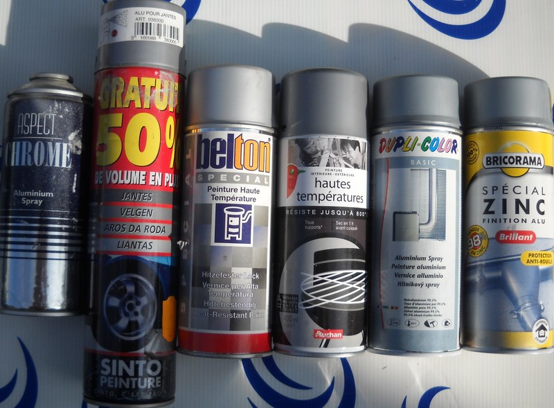

Dans le sujet « Energie radiante - TESLA », pour la fabrication d’une antenne-sphère, il a été utilisé un ballon plastique enveloppé de feuille aluminium.
Nous avions évoqué la possibilité de peindre une boule plastique avec une peinture électro-conductrice pour en faire une antenne plus esthétique.
J’avais des bombes peintures diverses et en ai racheté 2 autres (les 2 à droites sur la photo).
Conclusion du test => la conductivité est nulle sur toutes ces peintures.
Ecrit le: Dimanche 25 Septembre 2011 à 20h27 Posted since your last visit
J'avais cherché de la peinture conductrice à l'argent et ça se vend en petit flacon pas très bon marché. Après je ne sais pas si ça tient sur les surfaces.
Trouvé par internet en cherchant sur google, car dans les magasins de bricolage j'ai déjà regardé et tu n'as que du trompe l'oeil ("effet" métallique, mais pas contenant du métal). C'est plus pour les électroniciens que tu as ce genre de peinture, et ça ne se fait pas en bombe, c'est avec un petit pinceau fait pour réparer tes pistes de circuit imprimé sectionnées.

Dans l'absolu c'est une idée intéressante mais en regardant la conductivité on voit une résistance de 1000 ohm par mètre carrée, ce qui est énorme. En fait ce n'est que très faiblement conducteur électrique.
Ce que j'avais vu c'est ça:
http://fr.farnell.com/electrolube/scp03b/p...rgent/dp/725614
Là ça a une composition en argent très majoritaire et excellent conducteur électrique. Mais cher et pas forcément facile à appliquer, ni à savoir si ça tiendra (il faut peut être une sous-couche de quelque chose pour cela). ça tient sur les plaques de circuit imprimé qui sont en époxy je crois (à vérifier, mes souvenirs en ce domaine sont plus que flous).

Ecrit le: Mercredi 28 Septembre 2011 à 22h45 Posted since your last visit
- Argent :
Dans magasin auto: mini flacon réparateur des pistes pour désembuage de lunette arrière=> 15€ les 2 gr…
ou lien plus haut pour réparation piste de circuit imprimé.
- Graphite :
GRAPHIT33 / AEROSOL CONDUCTEUR 200ML, mais faible conductivité...
Ou poudre de graphite + peinture acrylique, cela devrait le faire ( ?)
- Cuivre :
"EMV35 / AEROSOL CUIVRE 200ML"
ou "Spray Cuivre anticorrosion 400ml"
(Assure la protection des pièces avant soudure par points. Mise en œuvre sans utilisation de matériel d'application. Facilite la soudure. Résiste à 490°C en continu. Protège les tôles de la corrosion. Couche de protection anti-corrosion composée d'une très haute concentration de micro-particules de cuivre rouge fixés par de la résine synthétique.
Couleur, cuivre rouge. Bonne conductibilité électrique. Très bonne résistance à l'abrasion.
Couche de ± 30 µ, superposable, non polissable.)
- Or :
Pour la feuille d’or, je ne sais si la colle serait conductrice ? Mais peut être que pour un usage intérieur, la feuille se colle à la paroie naturellement (?)
=> La bombe cuivre semble convenir, mais la chercher dans un magasin-pro carosserie, ou sur internet avec autant de port…(Paraîtrait que ce serait interdit à la vente (?)
