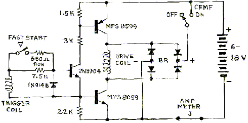

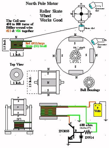

Avant tout le but est que mon circuit fonctionne de façon "auto-entretenu" avec l'effet radiant lié à la tension flyback ) ) )
voici mon circuit:
Le problème est que l'effet attendu ne fonctionne pas (le ventillateur tournant à l'infini),
En faite ma batterie de 12 volt (au départ) faite avec des piles rechargeables LR6 affiche une tension de 7 volts quand le ventilo ne veux plus tourné !
Je souhaiterait savoir si le problème vient du ventillateur ,en effet la construction d'un moteur sg demande une petite
section de fil pour le trigger et une grosse section pour le drive ??
ou
est ce que çà viendrait du réglage du poto (20 à 2kohms)
moi je le met de tel manière que le transistor force bien les blocages env. 1kohms (et ça fait un bruit désagréable . . .) ??
A part c'est deux paramètres à modifier j'ai les pieds dans la purée pour savoir quoi décider
PS: J'ai un autre schéma ((
mais je pense que le principe est guère différent ??
Ecrit le: Lundi 11 Octobre 2010 à 17h17 Posted since your last visit
Bonjour Zeus.
Sans rentrer dans "l'énergie radiante" ,ton premier schéma comporte une erreur !
Les deux diodes du haut sont inutiles ! La gauche se trouve simplement entre le + et le - et celle de droite est court-circuitée !
Celle du bas à gauche peut éviter que du négatif apparaisse entre collecteur et émetteur du transistor ,c'est prudent .Seule la dernière est supposée ramener sur l'alim un peu de l'énergie développée sur le bobinage à la rupture .
Petite et amicale correction.

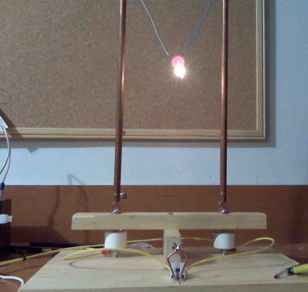

Pour ceux qui doute de l'existance des particules radiantes je les invite à faire la petite expérience de tesla
Cad. le HAIRPIN TESLA CIRCUIT(

Pour ce qui est du circuit hairpin Tesla circuit
vous avez déjà un topic :
içi
je cherche pour vous montrer que l'on peut réaliser ça à moins de 1000 volts je pense avec cette alim par exemple :
ou
ceci
à cette adresse post #12 ! ! !
HTC basse tension
petite note : il ne faut pas parfois trop exagéré pour la valeur de la tension des condos de chaque coté,
mais il est dit d'utiliser 3 -4 fois la valeur nominal pour du 1000 volt d'alim ça fait 2000 de chaque coté.
Je pense que à cause des pulses provoqués par l'éclateur il en va de la durée de vie d'. . .

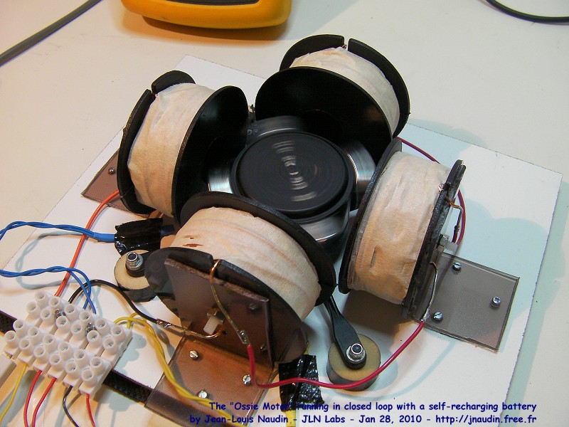

une petite video pour un mini window motor:
zeus
Ecrit le: Lundi 11 Octobre 2010 à 21h36 Posted since your last visit
Merci Chercheur
Apparement vu les videos que l'on trouve la dessus on peut imaginer que le bobinage-stator et le rotor ne pèse pas rien ce qui laisse penser que le ventilateur trafiqué de Hinotep qui est riquiqui est LE pb en question :
donc fabriquer un window motor bedini-cole et suivre rigoureusement les notes de Bedini c'est tout ce qui me reste à faire

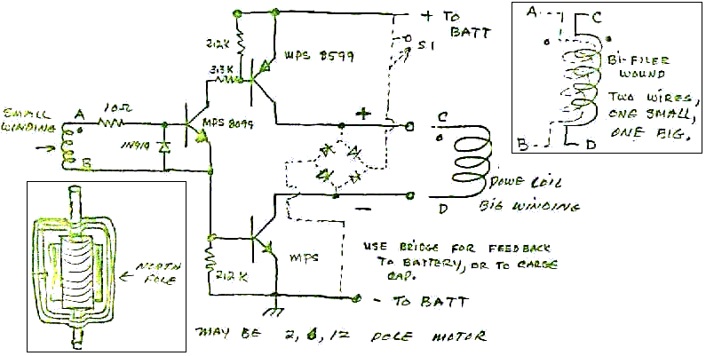

tien un autre schéma

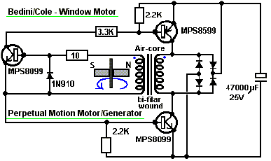

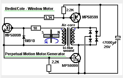

pour le window motor j'utilise ce circuit

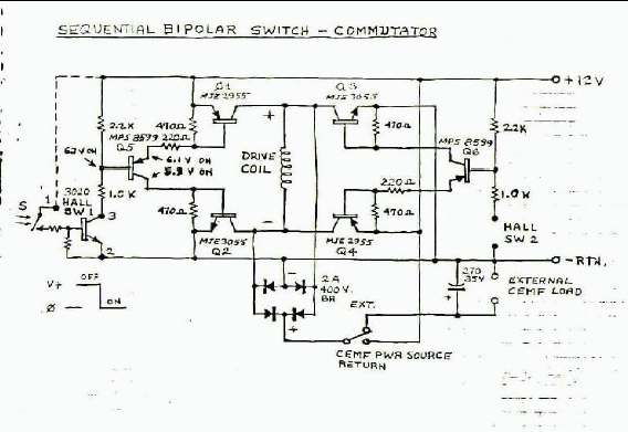

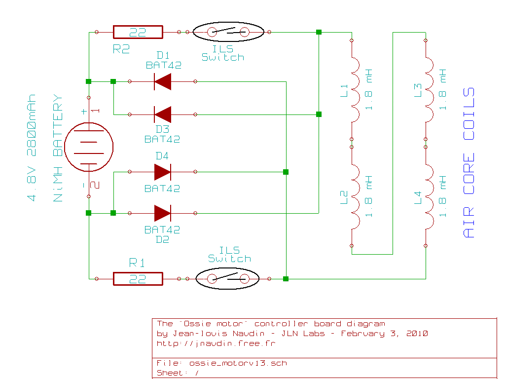

Je ferais bien une réplication du moteur windows selon la vidéo ci-dessus.
Je me demande si le schéma ci-dessous pourrait lui correspondre ?
Quelqu'un a t'il déjà expérimenté ce montage et schéma ?
Ecrit le: Mercredi 13 Octobre 2010 à 08h57 Posted since your last visit
Citation (Amateur @ Mercredi 13 Octobre 2010 à 09h43)
oui j'ai experimenté le circuit que j'ai mis plus haut ca marche
tu peux commencer avec un demi circuit et un ils
ensuite le mieux est de trouver un capteur a effet hall

je n'ai pas bien regardé la video
mais il y a 3 systemes de commande :
par reed ( ILS )
par capteur effet hall
par une bobine ( avec un bobinage bifilaire )
pour les 2 premieres le transistor de commande est mps8599
mais pour la commande induite il faut le mpsa06 ensuite ajustée le
seuil de commande du transitor en fonction de la bobine
dans tous les cas le montage de base reste le meme
ce ne sont que des variantes
la commande avec le ILS est le plus facile a tester
mais pas le plus efficace ou le plus facile a optimiser

Salut à tous Il ya ossie le moteur ossie qui fonctionne guère differement (bobine à aire ) - (rotor aimant sans noyaux ferrite)
le plan ci dessus à cette adresse : içi naudin !
ce moteur tourne soit disant à pleine vitesse indefiniment
En général sur les invention zpe : Je souhaite quand même mettre en garde sur la réussite du projet dans la mesure ou il en va de si peu dans les réglage pour tous faire capoter mais aussi parceque de nos jours il y a des personnes qui profitent de la naïveté et du manque de connaissance pour proposer même sur leur site d'acheter leur invention en mettant en garde que si ça marche pas c'est un mauvais réglage et pas autre chose .On a la chance toutefois de voir des internaute faire une video en double ,la première montrant bien la surunité et la deuxième (aubout de 2-3 jours j'imagine) indiquant le hic comme la présence non loin d'un emetteur électrique de puissance une pile déguisé en condensateur ect. .. ..
Bien sûr içi il est question de travail effectué par un ingénieur Bedini et Cole que je connais pas donc
c'est au moins un gage de réussite.
A+ + +
