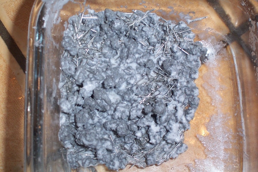

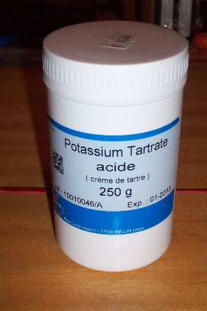

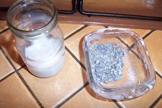

Comme tu me l'as fait remarquer, l'étamage est le dépôt d'étain sur le laiton et pas d'argent ou autre.
Donc il faut des épingles en laiton. J'ai trouvé une procédure chimique pour étamer ensuite:
D'après: http://metal-connexion.fr/forum/etamage-a-...etain-t647.html
Un mot sur une technique ancienne d'étamage : la pierre de vin.
C'est une méthode d'étamage électrochimique utilisée depuis l'antiquité : les gaulois la pratiquaient (électrochimie et gaulois icon_lol.gif ). Bon, nous connaissons le procédé et lui avons donné un nom aujourd'hui, mais pour eux, ça marchait et c'est l'essentiel.
    * Prener du bitartrate de potassium [fournisseur de produits de laboratoires ou je peux communiquer sur demande une procédure pour obtenir ce produit à partir d'amphores ayant contenu longtemps du bon vin, mais c'est peut-être une peu long et aléatoire].
      Le bitartrate de potassium sera dilué dans de l'eau, dans un récipient à couvercle qui pourra aller sur une gazinière (pyrex par exemple), de l'ordre de 100g de produit par litre d'eau, mais la précision n'est pas de rigueur.
    * Ajouter des grains, de la limaille ou des plaquettes d'étain pur, selon ce dont vous disposez. Pas besoin de beaucoup d'étain dans la solution.
    * Dégraisser, puis décapez les objets en alliage cuivreux (cuivre, laiton ou bronze) dans l'acide sulfurique dilué : 50g d'acide à batterie dans un litre d'eau. [ATTENTION : PRECAUTIONS D'USAGE POUR LE BAIN D'ACIDE : l'acide dans l'eau, gants, lunettes, pièce aérée, manipuler délicatement ! :geek:). Utiliser des pinces en alliage cuivreux ou plastique pour manipuler les objets dans l'acide et les en sortir. Pas de contact avec les doigts (pour ne pas se brûler et ne pas graisser l'objet décapé].
    * Déposer l'objet dans la solution, puis porter à ébullition, en mettant le couvercle.
      Au bout de quelques minutes, une fine pellicule d'étain se dépose sur l'objet et son épaisseur augmentera si vous le laissez baigner, toujours à ébullition.
    * Terminer l'opération par un rinçage de l'objet à l'eau courante.
La solution reste réutilisable, tant qu'il reste de l'étain et du bitartrate de potassium ; et plus elle est utilisée, plus elle est efficiente.
Par ailleurs, j'ai noté qu'il se développe des sortes de filaments dans la solution lorsqu'elle est conservée quelques temps, mais après élimination, cela ne gêne pas l'efficacité.
Les avantages de cette technique :
    * Etamage facile à obtenir, une fois que l'on a les matières premières ;
    * Possibilité d'étamer en vrac un grand nombre d'objets, sans qu'ils n'adhèrent entre eux : méthode utilisée par les épingliers jusqu'au XIXe siècle pour étamer en vrac plusieurs centaines d'épingles ;
    * Aucun empâtement de la surface : un objet poli miroir sortira poli miroir, mais blanc d'étain. D'ailleurs, plus un objet est poli, plus cet étamage est efficace (effet des charges électriques s'accumulant sur les aspérités de surface).
    * L'étamage s'insinuera dans toutes les infractuosités de l'objet, en un dépôt régulier.

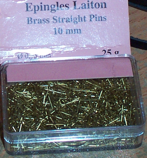

On trouve des épingles laiton ici, qu'il restera à étamer:
http://3b-com.com/catalog/product_info.php...roducts_id=6448

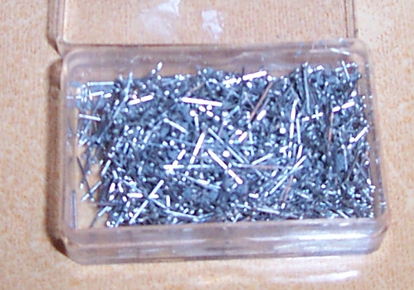

ça a été long, car le vendeur précédent est un grossiste et ne fournit pas les particuliers. Voilà enfin un lien vers des aiguilles en laiton: (j'ai appelé toutes les merceries du coin et aucun n'a ça en magasin, direction internet encore!):
http://www.mercerie-serviplus.com/images/b...6753_image1.jpg

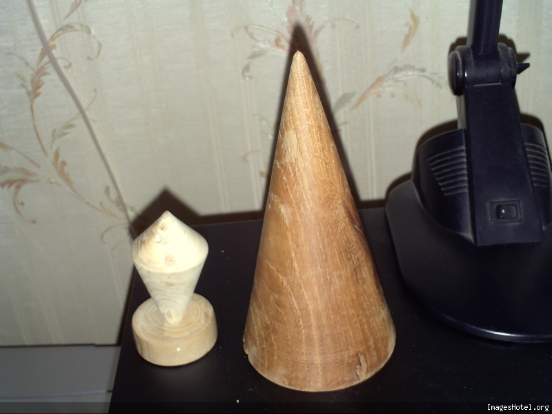

Je ne peux qu'acquiescer sur le principe car c'est la méthode scientifique, mais je ne ferai ça que si la repro exacte de son montage donne quelque chose en effet.
N'oublions pas que pour que ça fonctionne il faut du fil d'argent et or (cher et pas facile à trouver, fin car cher et donc difficile à plier) qu'on a un résultat qu'avec une induction primaire, et ça marche si il y a une séparation magnétique et que tout est calfeutré sous de la laine.
Au final, le test de base c'est déjà le rhombe. On pourrait le faire avec un cône au lieu d'un rhombe, c'est la seule simplification que je vois pour le test.
Mais si ça marche j'envisage bien ensuite des modulations diverses de matériau (métaux), angles, etc. je préfère modifier à partir d'une repro fidèle d'un modèle qui marche qu'à partir de quelque chose qui on le sait ne marche pas.

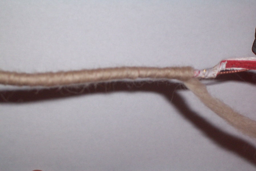

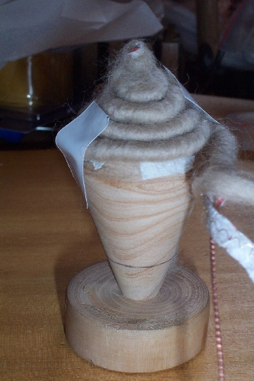

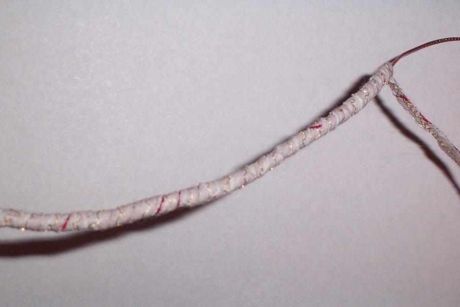

Grâce à la collaboration de nombreux membres actifs (thx4, Gegyx, cisco, Lhorna) qui se sont proposés pour effectuer les différentes pièces à réaliser pour les expériences, et dont les conseils et aides permettent de surmonter les obstacles techniques, les deux expériences sur Boutard vont donc avoir lieu (rhombe avec influx magnétique et pile à zinc/laiton)
thx4, Gegyx et cisco s'étaient chacun proposés pour faire le corps du rhombe et je les en remercie très vivement. C'est cisco qui l'a réalisé en bois et il va aussi tailler un cône pour l'expérience de la pile avec zinc.
Ayant eu des soucis de striage du fil de cuivre, tous ont eu des idées pour résoudre ce problème et cisco y est allé encore de son ouvrage pour joindre aux pièces de bois.
Lhorna fournit le zinc qu'il a en chute et m'a envoyé ça, non en reste lui aussi d'avoir donné de bonnes idées, le reste du matériel a été commandé de mon côté (lanières de cuir, aiguilles de laiton, laine naturelle, fil argent/or) et une partie est déjà arrivée.
PS: Si quelqu'un a un cristal en trop, même petit, à fournir à Lhorna pour les expériences d'orgonite (j'ai perdu le petit que j'avais qui trainait dans les affaires et aurait justement fait l'affaire) ça lui ferait plaisir.
Donc toutes les bonnes volontés conjuguées de chacun vont permettre deux expériences sur les travaux de Boutard, avec une rigueur de reproduction qui sera conforme à ses indications (tout le travail se déroule en coulisse dans la zone privée depuis plusieurs jours et ils sont très très actifs) dont les résultats seront communiqués en temps utiles ici.
J'invite les membres désirant mettre leur activité à ces expériences ou à d'autres qui les intéressent à nous rejoindre pour effectuer des montages divers permettant d'explorer les contrées inconnues de notre univers fantastique pour mieux en percer les secrets.

cisco ayant réalisé à la fois le rhombe et le cône qu'il m'a envoyé, la suite en quelques mots et images:
Pour le montage Boutard avec le rhombe, ça avance, lentement mais sûrement:
Reste encore du temps à passer à tout enrouler fastidieusement:
Pour le montage Boutard avec le cône (pile avec zinc et épingles) ça avance un peu.
J'ai réalisé l'étamage des épingles à l'aide de la méthode chimique utilisant le tartrate acide de potassium:
Avant étamage:
Après étamage avec séparation de la solution liquide et de l'étain en grain avec les épingles (après refroidissement..):
Les épingles après, étamées:
La technique chimique marche très bien!
