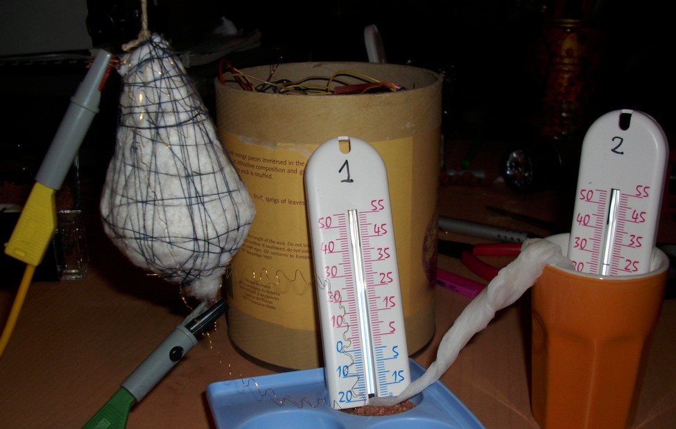

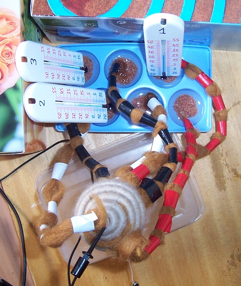

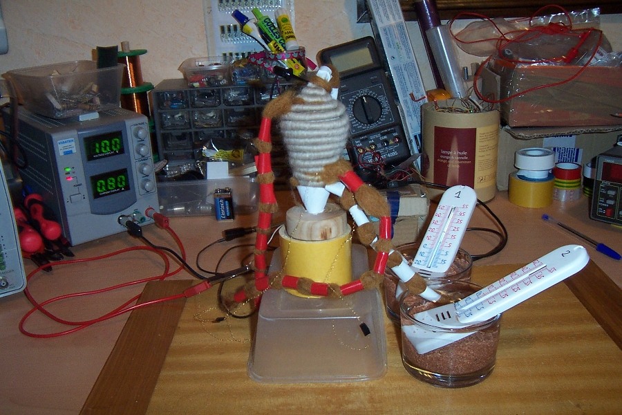

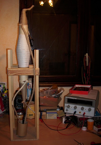

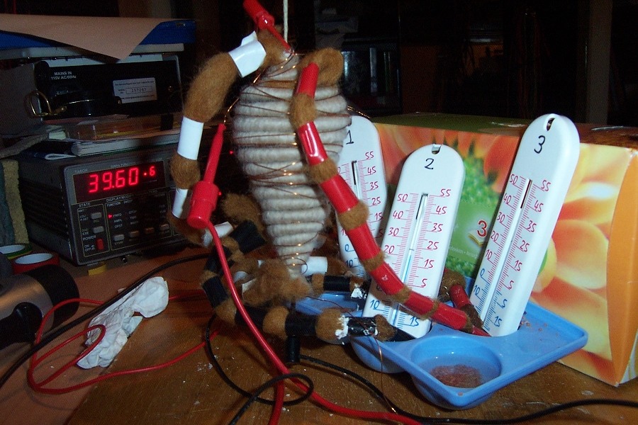

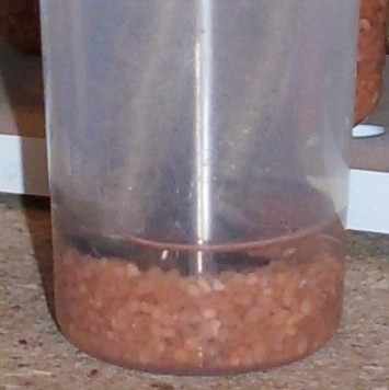

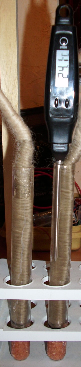

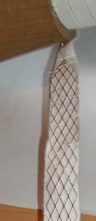

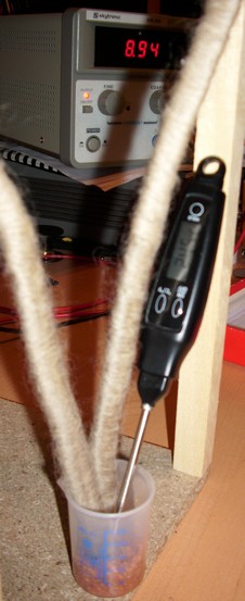

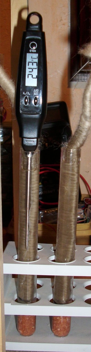

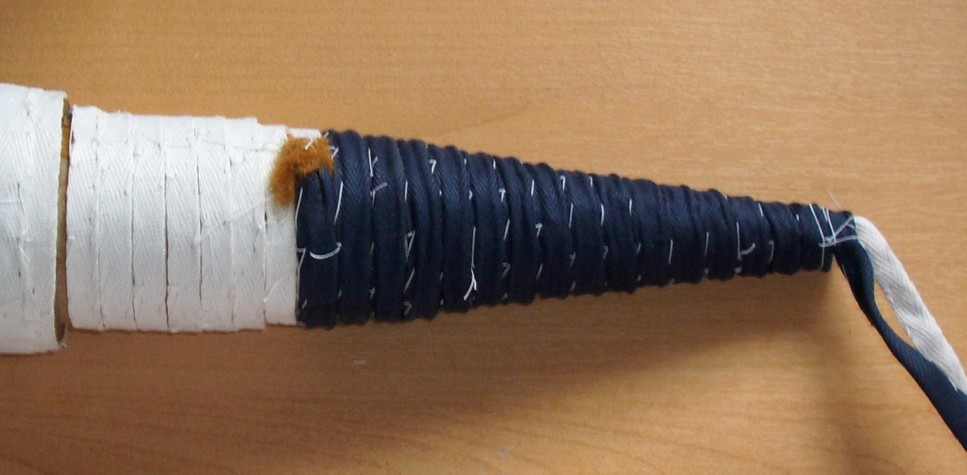

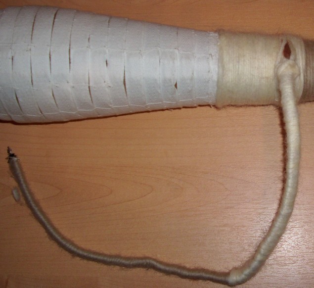

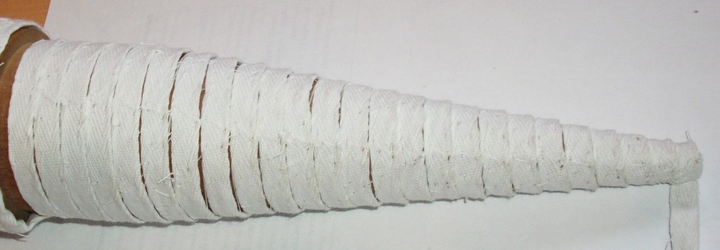

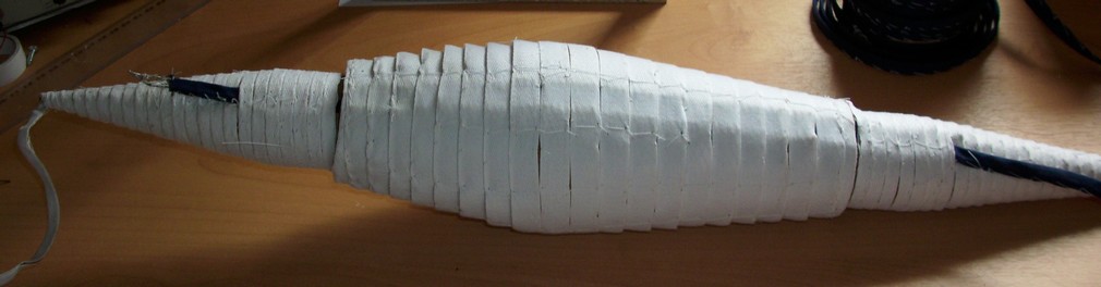

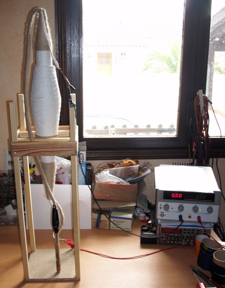

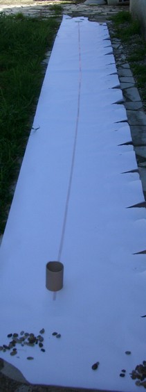

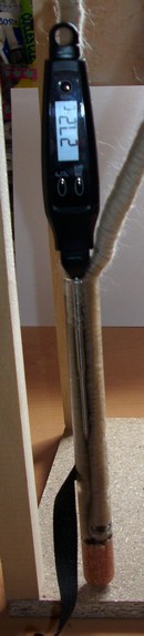

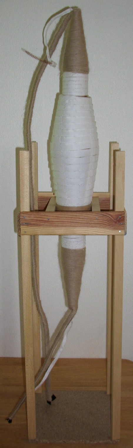

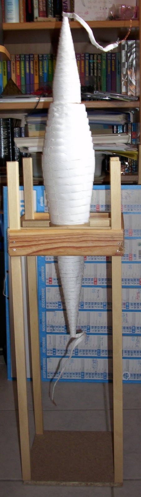

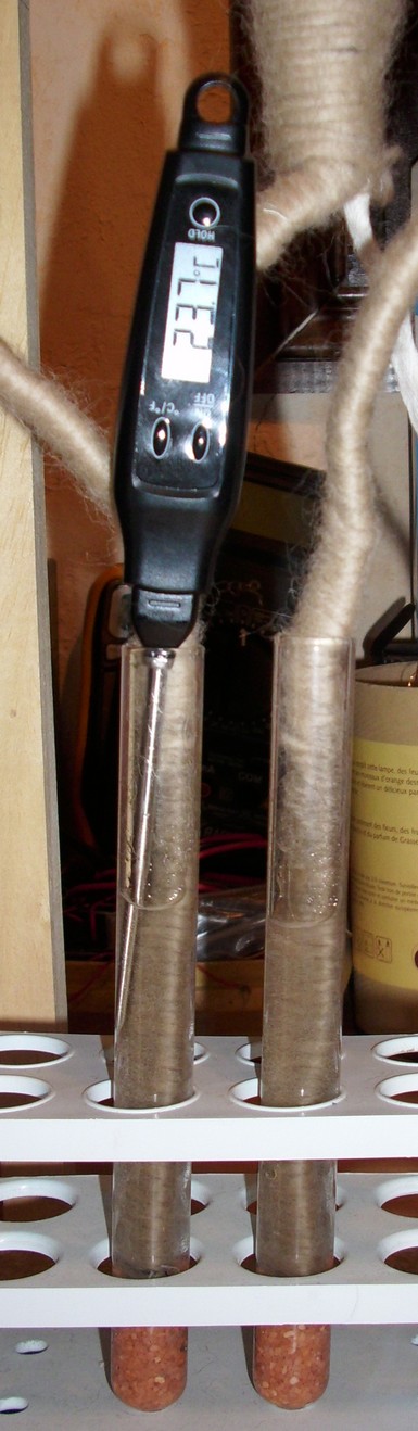

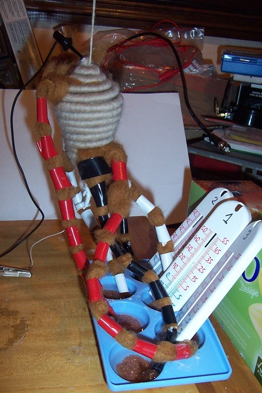

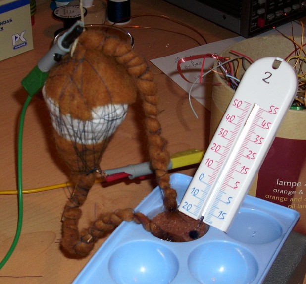

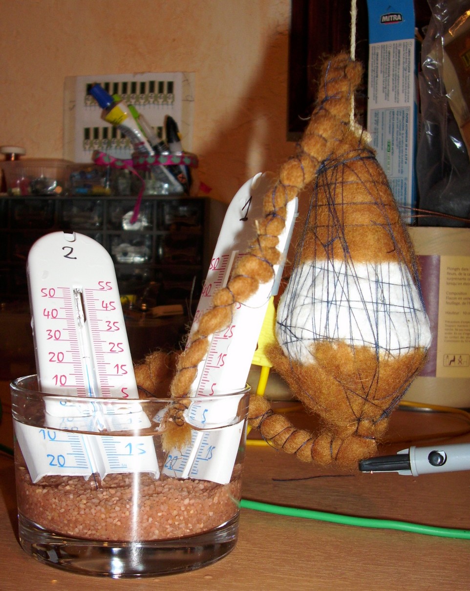

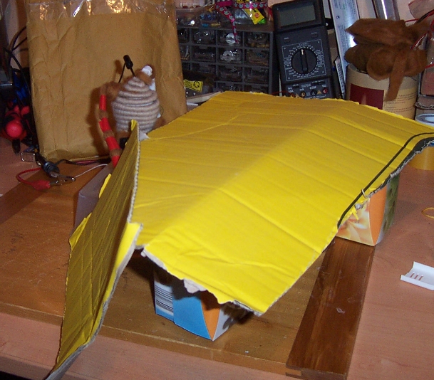

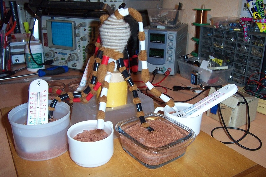

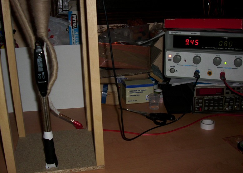

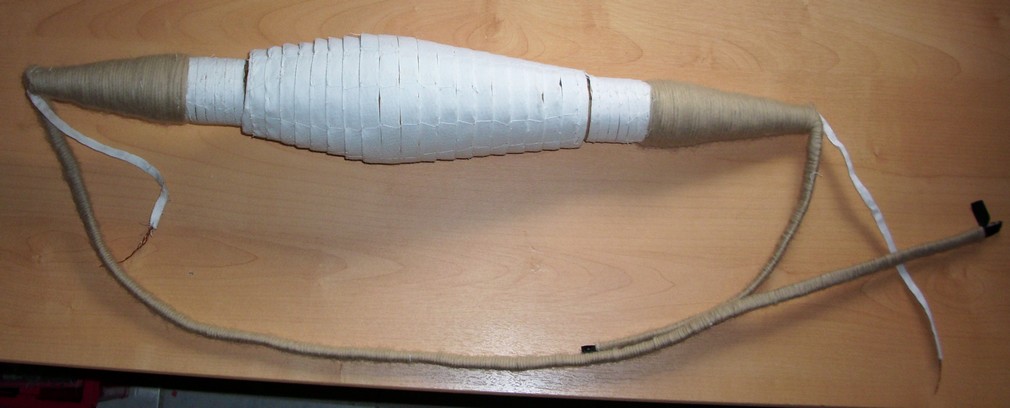

Ecrit le: Dimanche 14 Novembre 2010 à 12h48 Posted since your last visit

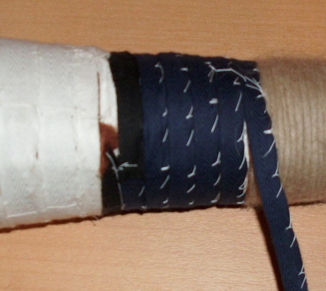

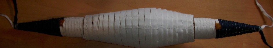

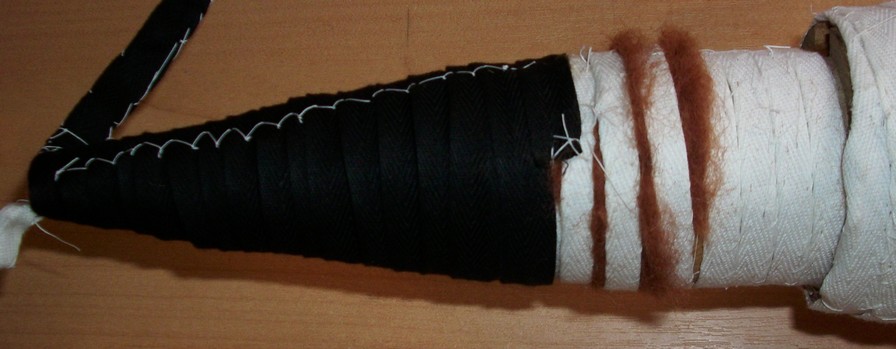

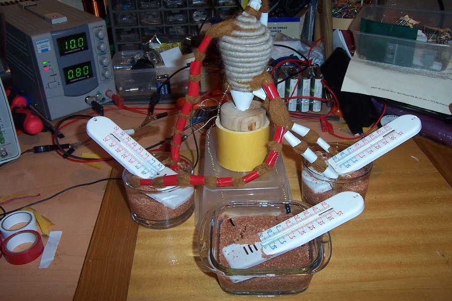

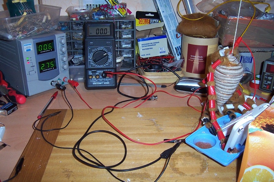

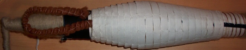

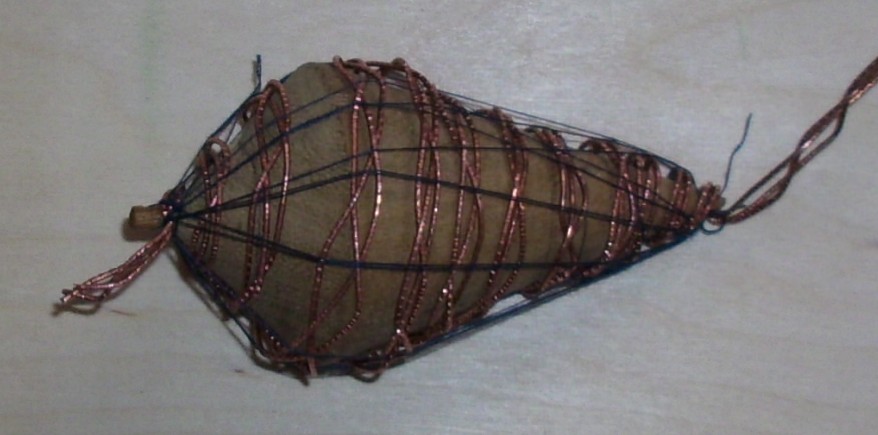

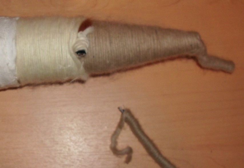

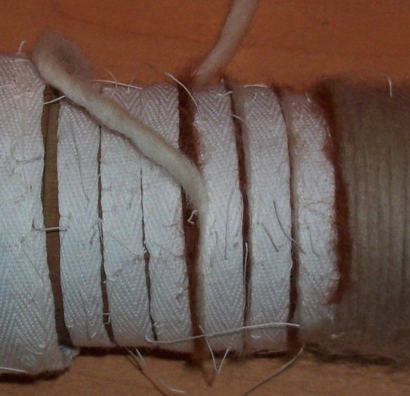

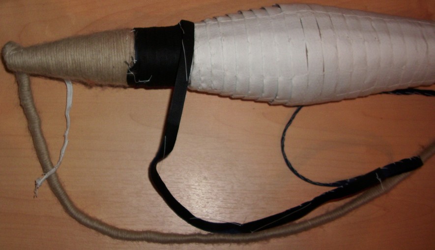

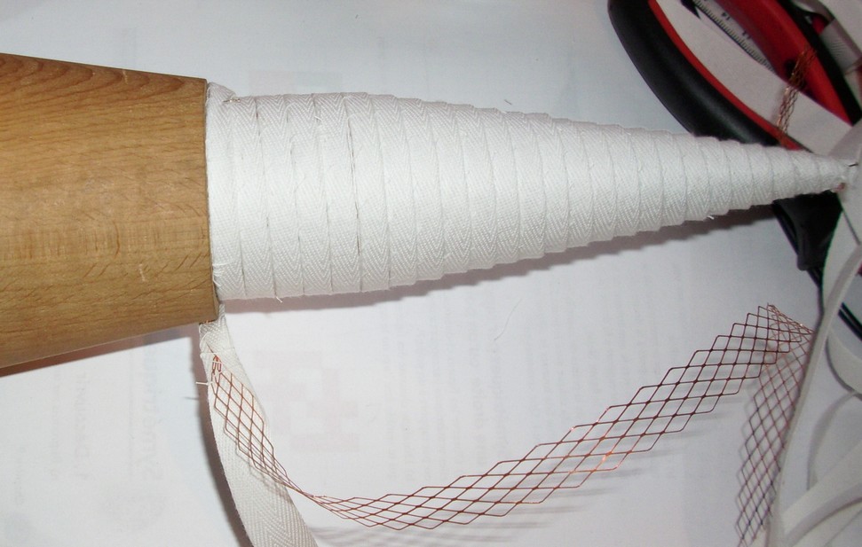

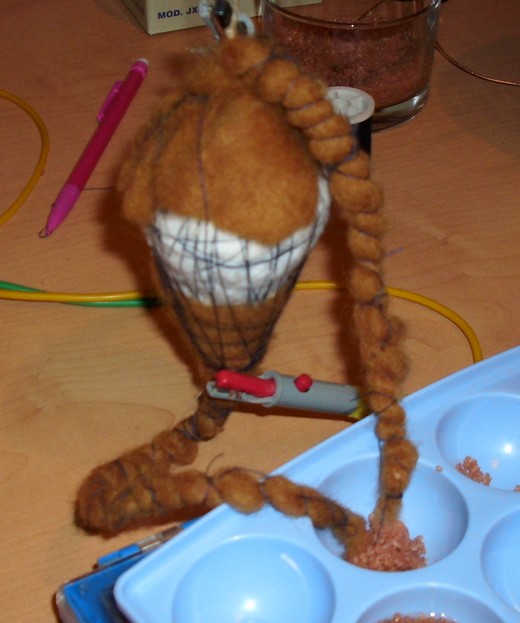

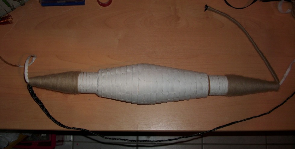

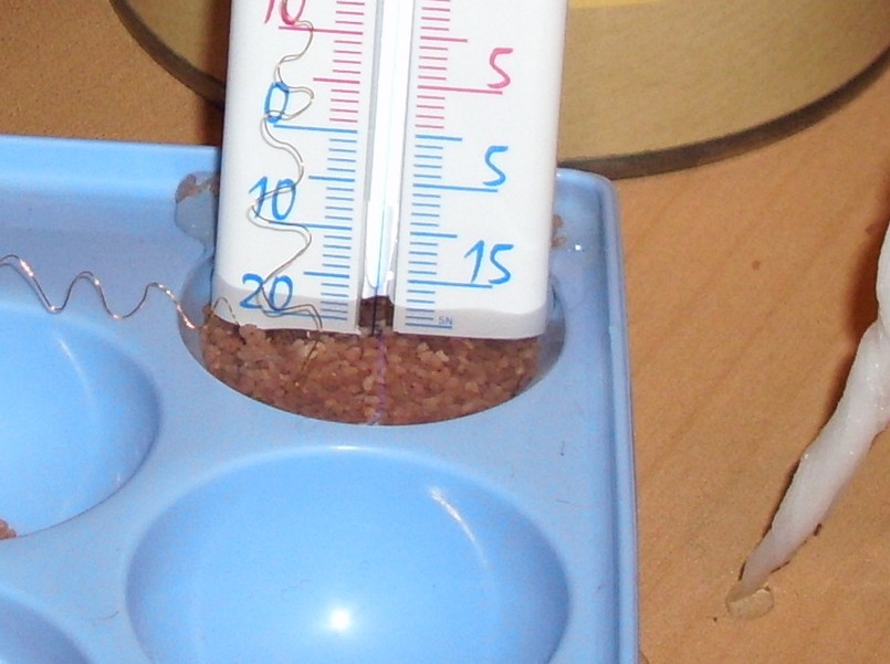

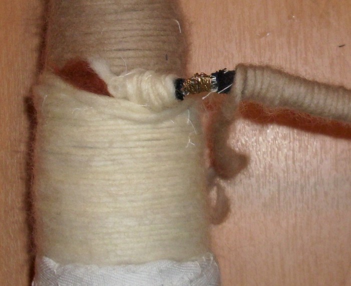

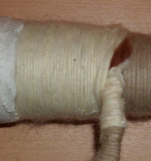

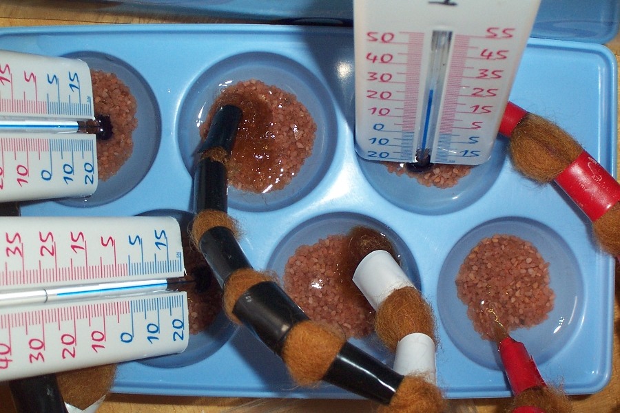

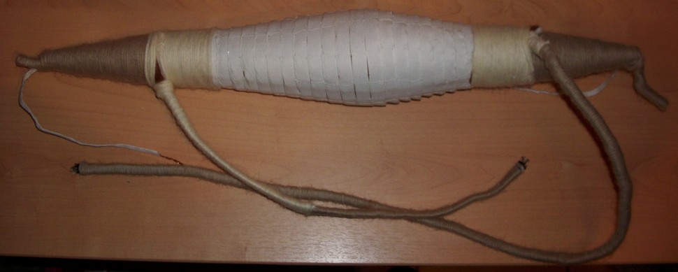

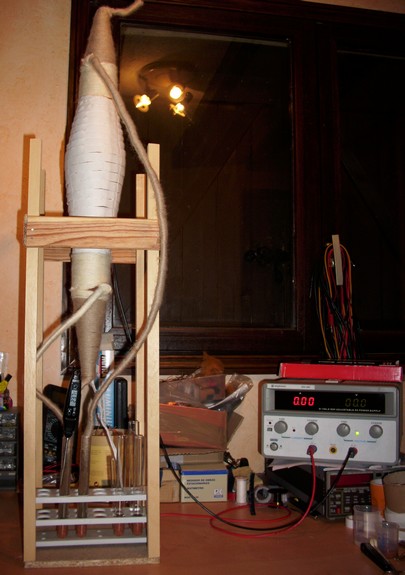

Le montage de l'expérience n°1 est terminé. Les expériences dessus sont en cours. Quand il y aura des résultats définitifs à donner, ils le seront.
Voilà à quoi ressemble le dispositif pour le moment:

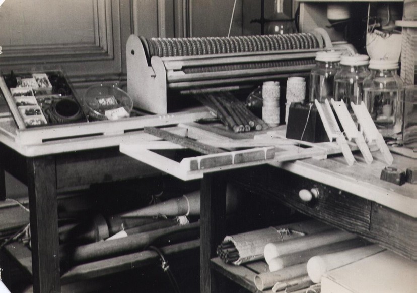

Ecrit le: Mardi 16 Novembre 2010 à 18h31 Posted since your last visit

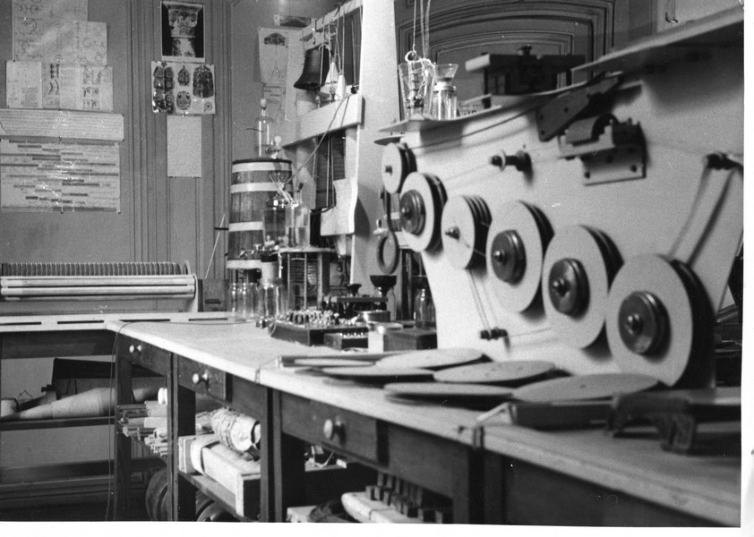

Voici un lien donnant accès vers les anciens numéros de la revue Arkalogie reprenant des revues d'Ark'all (dirigées par Jacques Ravatin) -> revues téléchargeables au format PDF:
http://a-de.net/public/ark//index.php?rub=revues
On y trouve dans la revue n°1 un article de J. Ravatin sur Louis Boutard avec des photos de bonne qualité sur certaines installations du laboratoire Hatinguais/Boutard.
Revue n°1 (mai 1986) à charger ici:
http://a-de.net/public/ark//revues/livre_01.pdf
Ce message a été modifié par Chercheur le Mardi 16 Novembre 2010 à 21h17

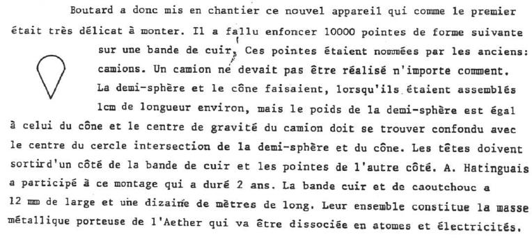

J'ai travaillé toute la journée sur les tailles des épingles camions.
Si on considère ce que dit le texte de AUMISIER:
Le camion est constitué d'une demi-sphère accolée à un cône avec les caractéristiques suivantes:
masse de la demi-sphère = masse du cône
centre de gravité de l'ensemble = centre O du cercle d'intersection (donc de la demi-sphère)
Si la tête en demi-sphère et le corps en cône sont faits dans le même métal (ce qui est à priori ce qui est indiqué puisque le contraire n'est pas dit; on parle d'épingle en bronze) on a:
\rho = masse volumique du métal
Masse demi-sphère:
Ms=\rho.\frac{(\frac{4}3).\pi.R^3}2=\rho.(\frac{2}3).\pi.R^3
Masse cône:
Mc=\rho.\frac{1}3\pi.R^2.H
H désignera la hauteur du cône tout du long de ce texte.
Ms=Mc donne avec l'élimination de \rho :
(\frac{2}3).\pi.R^3=\frac{1}3\pi.R^2.H
puis:
h=2.R (Résultat 1)
Maintenant si on impose l'autre condition, à savoir que le centre de gravité est au centre de l'intersection, donc sur le centre o de la demi-sphère, et en écrivant que le centre de gravité total est le milieu des centres de gravité de la demi-sphère et du cône (propriété des barycentres partiels et car les deux objets ont la même masse) on a:
distance du centre de gravité S de la demi-sphère à O:
OS=\frac{3}8.R
distance du centre de gravité C du cône à O:
OC=\frac{H}4
Qui sont des résultats bien connus provenant du calcul intégral et qu'on peut trouver en cherchant dans des ouvrages de référence ou trouver ici aussi:
http://convergence.chez-alice.fr/phys/sup/meca/rappels.htm
On écrit donc l'égalité de ces deux distances (car O est au milieu de [SC]):
\frac{3}8.R=\frac{H}4
soit:
H=\frac{3}2.R (Résultat 2)
On voit qu'il est donc impossible d'avoir simultanément les mêmes masses et le centre de gravité au niveau du centre du cercle d'intersection car les Résultats 1 et 2 sont en contradiction.
Donc cet énoncé est faux.

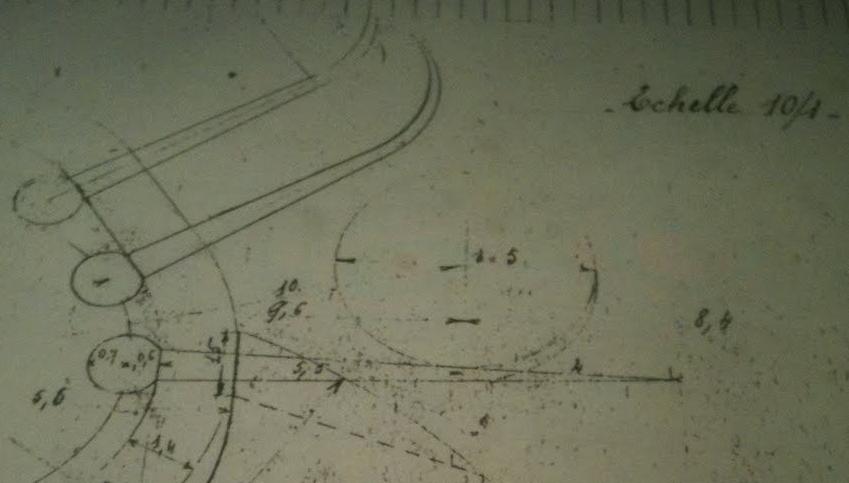

J'ai donc extrait la seule vue photographique prise lors d'un passage à la BnF d'un membre des forums qui montre une épingle. Ce sont des épingles qui sont recourbées, pour une autre expérience. Ces épingles sont-elles des épingles camions? Dans son brevet Louis Boutard parle de la réalisation d'une pile éternelle avec du zinc et des épingles recourbées soudées dessus, c'est l'expérience n°2 que je vais faire justement. Il dit que ces épingles sont des camions, donc je ne peux que supposer que ces épingles sur le document photographique sont des camions.
On voit dans ce cas, qu'on a non pas une demi-sphère et un cône mais une calotte sphérique et un cône. Donc on peut supposer que la dénomination demi-sphère était incorrecte et approximative. Pas de souci, je prends ça en compte et je reprends les calculs:
Masse calotte-sphérique:
Ms=\rho.VolumeCalotte=\rho.\frac{\pi}3.h'^2.(3.R-h')
où h'=2.R-h
et h'=hauteur de la calotte constituant la partie restante de la sphère (>demi-sphère)
et h=hauteur de la calotte sectionnée pour poser le cône
Masse cône:
Mc=\rho.VolumeCone=\rho.\frac{1}3\pi.R^2.H
Ms=Mc donne avec l'élimination de \rho et quelques calculs:
H=h'.\frac{3.R-h'}{2.R-h'}
H=\frac{(R+h).(2.R-h)}h (Résultat 3)
On a donc exprimé la hauteur H que doit avoir le cône lorsqu'on connaît le rayon R de la sphère choisie et la hauteur h de la calotte sectionnée.
On écrit maintenant encore que le centre de gravité du tout est le milieu des centres de gravité de la calotte sphérique et du cône. On veut que ce centre de gravité soit placé en I qui sera le centre du cercle d'intersection du cône et de la calotte, c'est à dire le centre du cercle de la calotte sectionnée.
distance du centre de gravité S de la calotte-sphérique à I : IS
J'ai calculé ceci en utilisant une formule que j'ai trouvé qui donne le centre de gravité d'un calotte sphérique plus petite qu'un demi-sphère: la calotte sectionnée et en disant que le centre de gravité de la sphère qui est son centre est donc le barycentre de la calotte sectionnée pondérée par son volume et de la calotte conservée pondérée par sa masse.
En disposant de la formule pour le centre de gravité de la calotte sectionnée on peut alors conclure après plusieurs calculs (toujours grâce aux barycentres partiels).
D'après: http://math.univ-lille1.fr/~flaminio/m203/.../int_mult_2.pdf à la page 6 on trouve le calcul de la position du centre de gravité de la calotte sphérique qui sert ci-après.
Le centre de gravité S de la calotte sectionnée est à la distance de O:
OS=\frac{3.(R+d)^2}{4.(d+2.R)} avec d=IO=R-h
Donc, avec Ms=masse de la calotte restante et Msc=masse de la calotte sectionnée:
Mc.OC=Mcs.OI
D'où en divisant par les masses volumiques on a pondération par les volumes seulement:
\frac{\pi}3.h'^2.(3.R-h').OS=\frac{\pi}3.h^2.(3.R-h).OI
Ce qui aboutit à:
OS=\frac{3}4.\frac{h^2^}{R+h}
On peut vérifier la cohérence de ce résultat en faisant h=R qui correspond à une calotte restante qui est la demi-sphère et on retrouve bien le résultat:
OS=\frac{3}8.R
On a donc:
IS=IO+OS=R-h+\frac{3}4.\frac{h^2^}{R+h}=\frac{4.R^2-h^2}{4.(R+h)}
distance du centre de gravité C du cône à I:
IC=\frac{H}4
On écrit que I est le milieu de [SC] avec:
IS=IC
\frac{4.R^2-h^2}{4.(R+h)}=\frac{H}4
H=\frac{4.R^2-h^2}{R+h} (Résultat 4)
On va écrire maintenant qu'on souhaite avoir les deux conditions simultanément: Résultat 3 et résultat 4 et voir si c'est possible:
H=\frac{(R+h).(2.R-h)}h=\frac{4.R^2-h^2}{R+h}
Il faut effectuer les calculs pour arriver à la conclusion:
h=2.R
Donc ce n'est possible que si la calotte restante est vide! En clair ce n'est à nouveau pas possible. Donc même dans ce cas, où on autorise toute variation possible de la position d'accrochage du cône avec la sphère, il est IMPOSSIBLE de satisfaire simultanément les deux conditions.
Restent donc seulement 2 options:
1) Soit la partie sphérique et la partie conique sont faites dans des métaux différents (et il faut que cela permette de satisfaire les deux conditions, pas n'importe quels métaux); mais ce n'est pas indiqué du tout.
2) Soit l'une des deux conditions ou les deux ne sont pas ce que Aumisier avait dit.
Il est donc impossible de réaliser des épingles camions avec ces données. On ne peut pas savoir au final si on doit prendre une hémi-sphère (comme le dit le texte) ou une calotte sphérique (comme on le voit sur la photo du diagramme de Hatinguais) et même dans ce cas, on ne sait pas quelles sont les véritables conditions à imposer.

Si j'utilise les mesures que je crois voir sur la photographie (difficile de tout lire, les traits sont assez effacés sur ce cliché...):
R=0,7
h=0,7-0,6=0,1
h'=0,7+0,6=1,3
H=5,5+4=9,5
Vcalotte sphérique=V_s=\frac{\pi}3.h'^2.(3.R-h')=1,4158
Vcône=V_c=\frac{1}3\pi.R^2.H=4,8747
Donc on voit que les deux volumes et par conséquent les deux masses ne sont pas du tout les mêmes!
Le rapport entre les deux est de 3,44
La position du centre de gravité de l'ensemble est placé à l'abscisse vers la droite par rapport à I:
abscisse=V_c.\frac{H}4-V_s.\frac{4.R^2-h^2}{4.(R+h)}=0,392
Donc là aussi on voit que le centre de gravité n'est pas du tout situé en I, intersection du cône et de la calotte sphérique restante.
Mais bon ces épingles ne sont pas forcément des camions... il faut voir le contexte de la photographie de la BnF.

Dans le texte d'Aumisier.
Cette épingle, fabriquée au tour de précision, avec beaucoup de soin, avait reçu des Anciens le nom de « camion » que portent aujourd’hui les gros véhicules, sans doute parce que, dans l’antiquité, ces véhicules étaient actionnés par des appareils camions.
Que penser de cette hypothèse, autant expéditive qu’hasardeuse ?… icon_rolleyes.gif
Cette description des « camions » correspond aux pièces de la Génératrice automatique:
Une sorte de grosse et courte épingle en bronze doré.
La tête est une petite sphère accolée à un cône d’un cm de hauteur.
Poids sphère = poids cône.
Le centre de gravité de l’ensemble se confond avec le centre du cercle d’intersection de la sphère et du cône.
Mais il définit cet objet comme une « épingle »… donc le cône, amha, devrait être plus effilé, sinon ce serait un clou, une poinçon, non ?
Je crois que quand il parle de « centre de gravité », il veut dire que si un axe horizontal perpendiculaire au plan axial, passait par I, ce serait équilibré, tout simplement (comme sur une balance).
Donc je verrais cela plutôt comme sur la photo, tout en sachant que le cône fait un cm seulement…

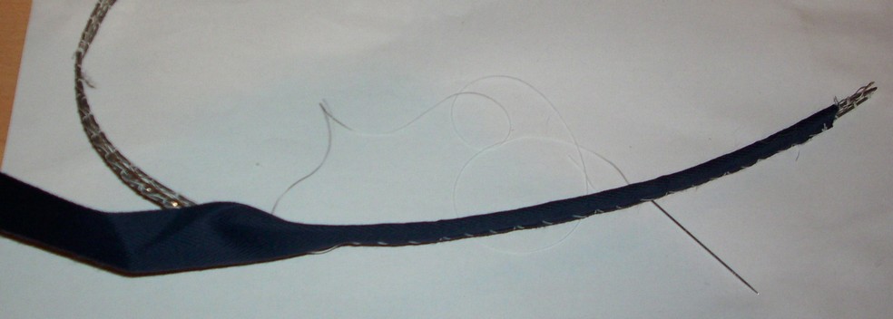

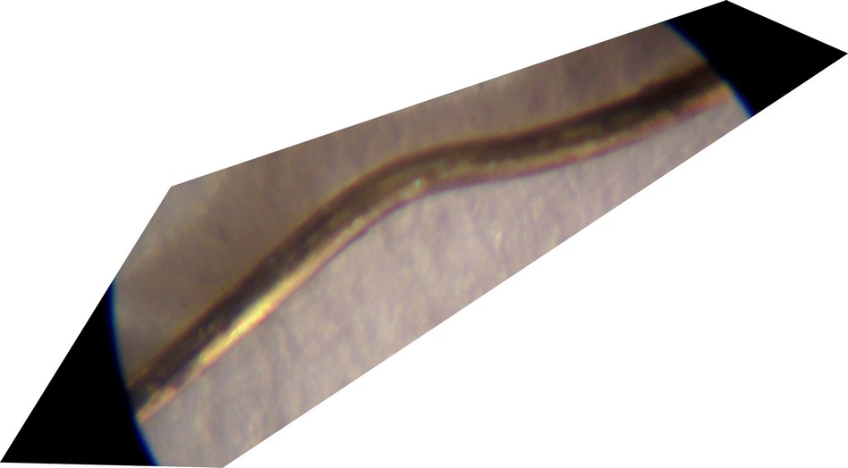

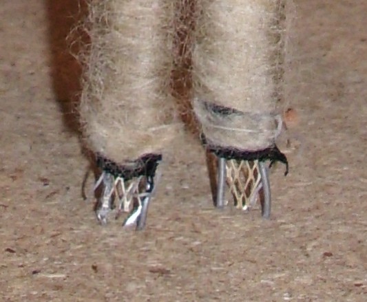

Ce genre de « camion » en bronze, en petite dimension, je le verrais plutôt moulé à chaud avec un bronze liquide, ou extrudé, plutôt que passé sur un tour de précision pour 10000 exemplaires…
Le prototype pour faire les moules a sûrement été fignolé au tour, et tout le reste de la production, extrudé dans de nombreux moules.
Il doit rester de ces camions dans les appareils de L. Boutard.
Le camion, par exemple, est une épingle utilisée par la modiste pour travailler des tissus fragiles comme le velours ou la soie.
Épingle camion : petite épingle fine utilisée pour bloquer le début des pièces de ruban d'une longueur d'environ 7 mm, elle sert aussi à fixer les étiquettes sur le fond des cartons à insectes.
Notez le "7mm"...
Maintenant dans l’antiquité, on suppose que l’aiguille devait être plus large à la base que près de la pointe (question de solidité, si pas en acier).
Si c’était fait manuellement ce devait plus ressembler au clou pour ferrer les chevaux (amincissement progressif mais aplati sur 4 cotés).
Mais comme la pyramide, en rotation, est assimilé à un cône...

C'est vrai que la photo n'est pas terrible, par contre je ne sais pas si cela peut t'aider, en haut de la photo, il à tracé des traits verticaux, qui pour moi representent une mise à l'échelle de 10/1. Ce qui vaudrait dire que l'auteur c'est appliqué à une certaine réalité.
Ecrit le: Jeudi 18 Novembre 2010 à 08h17 Posted since your last visit
Je vais être plus précis sur mes citations:
Texte provenant de Marc AUMISIER (extrait à but d'illustration):
Texte provenant de Jacques RAVATIN (extrait à but d'illustration):
On sait que ce dernier a eu accès à bien plus d'informations que Aumisier, provenant des écrits de A. Hatinguais lui-même; donc plus de précision. C'est là que le dessin est clairement indiqué d'une demi-sphère et dans le texte aussi; je ne l'ai pas inventé. C'est de là que sont partis mes raisonnements.
En effet si épingle camion peut désigner une épingle de 7mm de long avec une pointe plus effilée que la tête, je rappelle que Boutard a dit que les camions réalisés pour lui sans l'avoir consulté; a dit qu'elles étaient totalement inutilisables car pas sur les bonnes proportions: Boutard veut des camions qui ont une description PRECISE et pas n'importe laquelle du commerce.
Du coup le descriptif donné dans mes citations précédentes ne peuvent être les bonnes... il faut plus de source documentaire.

Oui, j'ai vu que c'était indiqué l'échelle, j'ai mesuré sur l'écran de l'ordi avec une règle mais évidemment vu que la photo est inclinée... impossible de retrouver les mesures; mais en gros ça semble correspondre aux valeurs indiquées sur le schéma (il n'y a pas de raison qu'elles soient fausses).
Mais ces épingles ne sont pas forcément les CAMIONS de son auto-générateur... car là elles sont recourbées (ce qui n'est pas le cas dans l'auto-générateur, l'usage était donc pour un autre montage....).
Ecrit le: Jeudi 18 Novembre 2010 à 09h05 Posted since your last visit
Chercheur,
Supposition technique, Je suis celui qui monte les camions sur le cuir, dans la version bnf, pas de problème le cuir ou le caoutchouc est arrêté par la sphère
Dans la version croquis + explication de Ravatin, les choses se compliquent, les camions ne peuvent être tenus convenablement.
Je ne te parle pas de la version caoutchouc.... qui devait obligatoirement ressembler à celle de Aumissier,
Je pense qu'effectivement, en l'absence de LB et ont du faire la version Aumissier, plus logique dans le montage, mais à l'ouest de ce que voulait Boutard.
Par contre, pour la fixation avec la version (Ravatin LB), du cuir est indispensable un matériau semi-rigide, avec des trous plus petits que la circonférence de la sphère.
C’est très probable et bonjour le montage……..

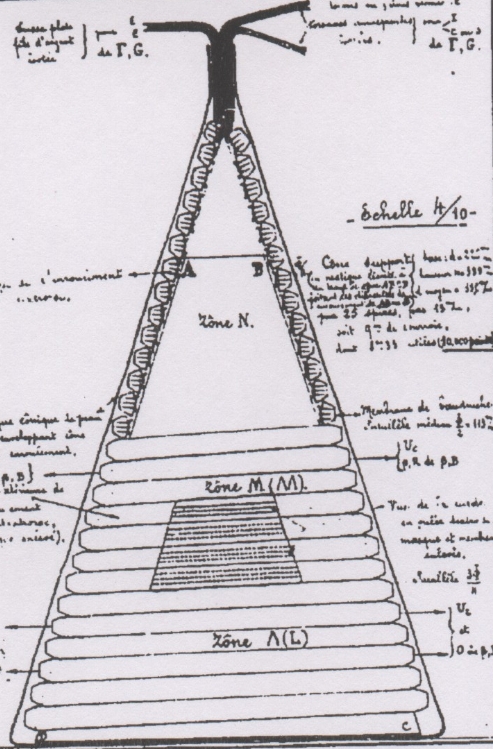

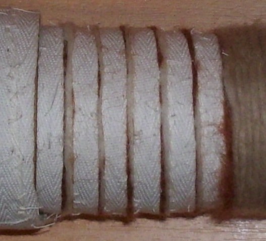

Je lisais les revues IDATHEM plus en profondeur (je n'avais extrait que les éléments sur Boutard jusque là, n'ayant pas eu le temps de l'investir plus dans la lecture des autres articles). Les tests de Ravatin sur les ondes de forme l'amènent à conclure que certaines forment permettent de réaliser une dynamique qui pompe l'éther environnant. C'est alors pourquoi on peut mesurer (avec des appareils de radionique) l'émission de ces formes.
Pour le cône, il semble bien que certains angles au sommet permettent l'effet de pompe et d'autres pas. Donc notre rhombe, constitué de deux cônes accolés, c'est la même chose. Sachant que la forme était importante, j'ai bien respecté les proportions indiquées dans le brevet par Boutard:
cône du haut: hauteur = rayon de la base. Cela donne un angle calculé de 90° au sommet
cône du bas: hauteur= 3 x rayon de la base. cela donne un angle calculé de 36,87° au sommet
Les mesures réalisées jusque là sur l'expérience semblent montrer que rien ne se passe. C'est comme si la forme existante ne pompait pas l'éther. Du coup le fil inducteur parcouru par un courant, c'est pour mettre en mouvement ce flux densifié d'éther... qui ne doit pas être densifié car la forme ne correspond pas.
On m'a suggéré à plusieurs reprises que les dimensions indiquées pour le rhombe dans le brevet de Boutard pouvaient être VOLONTAIREMENT fausses afin de préserver un secret de fabrication. Sinon le brevet (qui avait été déposé à la demande de la société halpha qui voulait avoir un retour financier) pourrait être exploité par n'importe qui pouvant le lire à l'époque. Donc il est bien possible que ces proportions indiquées soient fausses, afin que l'angle ne donne jamais un appareil émissif et donc fonctionnel.
Je lis dans un IDATHEM:
Citation (IDATHEM n°1 @ janv-fév 2005 page 49)
Un cône d'angle au sommet 16° émet de l'avaecum et est une pompe à AE. Il en est de même pour un cône plein d'angle au sommet 74°
Ils ont mené des expériences et avec du matériel de mesure de l'émissivité radionique... ce que nous n'avons pas.
Si j'avais un tel matériel, je pourrais vérifier si la forme du rhombe réalisé émet ou pas. Et dans le cas contraire, on peut refaire un rhombe avec des cônes d'angle au sommet correspondant à des valeurs connues pour l'émissivité; en tenant compte qu'il faut un plus grand angle en haut que en bas pour avoir une tension magnétique (au sens de Boutard, différence de potentiel des flux d'éther ascendant et descendant). Il serait bien que j'arrive à récupérer une table des angles au sommet qui "émettent" pour les cônes, provenant des expériences du groupe Ark'all afin de pouvoir vraiment avancer plus et un schéma de construction d'un appareil de radionique pour mesurer l'émissivité!

Le rhombe du brevet de Boutard comme je l'ai rappelé (celui sur lesquel j'expérimente et réalisé par cisco) est constitué d'un cône H=R et d'un cône H=3R. Rien à voir avec Idathem. Donc je me demandais dans quelle mesure ces dimensions correspondent à un angle au sommet qui ne permet pas l'effet pompe à aether... Il faudrait avoir une table d'essais de cônes avec tous les angles possibles par pas et voir si nos cônes sont dans la table de ceux qui font pompe à aether...
Bref je n'ai pas suivi ton propos.

Ecrit le: Jeudi 18 Novembre 2010 à 23h07 Posted since your last visit

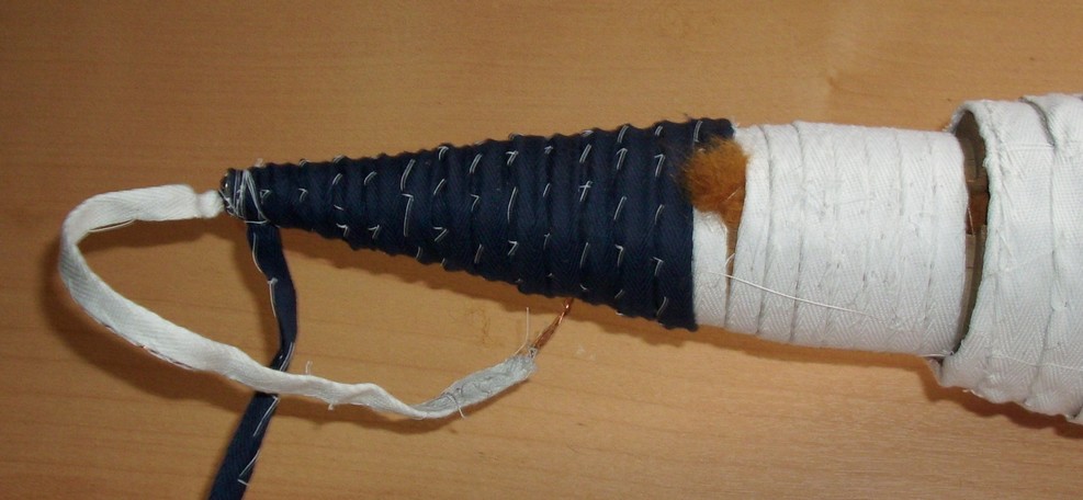

Dans ce cône qui provient des documents de Hatinguais:
J'ai mesuré l'angle au sommet avec le rapporteur qui est d'environ 37° et lorsque je mesure le rayon de la base et la hauteur à la règle j'obtiens le rapport Hauteur=3xrayon base à 0,1 près d'erreur de mesure, ce qui donne par calcul un angle au sommet de 36,87° en effet comme déjà fait pour le rhombe expérimenté.
Or ce schéma est indiqué par A. Hatinguais comme étant à l'échelle.
Cela signifie donc que le cône du bas du brevet de Boutard pour le rhombe est un cône émissif, qu'il n'y a pas d'erreur volontaire sur celui-ci. L'erreur pourrait donc être sur celui du haut (angle au sommet de 90°) concernant le rhombe!

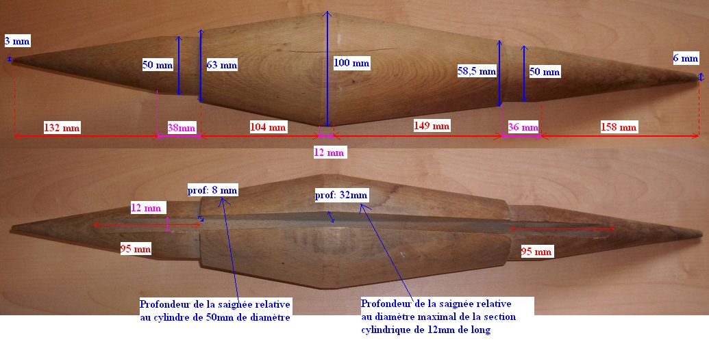

Pour le rhombe en bois :
Si le petit cône du haut est légèrement plus grand que prévu, rien n’empêche de l’arrondir en enlevant 3 à 4mm, car le haut de ce rhombe peut être de la forme toupie-sabot, préférentielle au cône. 45° était l'angle maxi pour le petit cône du haut.
Sur le grand cône la hauteur serait 5mm de plus que prévue ?
Donc l’angle d'usinage pour faire le cône était inférieur aux 18°43.
Personnellement, je te dirais que sur les graduations rouillées à 1° de mon tour, j’y suis allé au pif.
Maintenant est-ce que cela annule irrémédiablement les résultats ?
Tu sais les enroulements ne vont pas jusqu’à la pointe, avec le rembourrage, ils sont irréguliers en épaisseur…

Ecrit le: Lundi 13 Décembre 2010 à 17h27 Posted since your last visit
A la façon Louis Boutard,
présentation du rhombe percé, avec une sculpture bois du Sénégal.

Les Dumont sont invités par Hatinguais à voir l'auto générateur enfin remonté et fonctionnel chez Hatinguais; ainsi que la production de la "manne" (molécules organiques produites par les courants magnétiques dans l'eau). Donc Hatinguais a du succès dans le travail de restauration, mais tout ne sera pas remonté, loin de là, à la mort de Boutard. La preuve que les appareils de Boutard fonctionnent bien de manière objective et pas par la magie de Boutard qui était loin de là et n'y touchait pas: Hatinguais a travaillé seul dessus durant des années.
Hatinguais avait fait les plans et schémas des appareils, qu'il avait envoyé à Boutard pour que ce dernier rédige les prolégomènes, travail qu'il a mené pendant plus de 15 ans avant de mourir. Il disait qu'il lui fallait plusieurs jours de recherche pour écrire une ligne et il avait écrit des centaines de page.

Ecrit le: Lundi 28 Février 2011 à 11h36 Posted since your last visit
Voici un petit compte rendu (comme promis quand certains résultats seraient définitifs) reprenant certains de mes messages de la zone de travail privée sur les expériences Louis Boutard (l'essentiel de tout ce qui se fait à ce sujet est en partie privée):
Expérience n°1; première version:

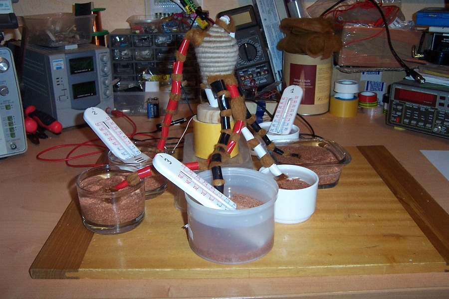

Citation (Chercheur @ jeudi 11 Novembre 2010)

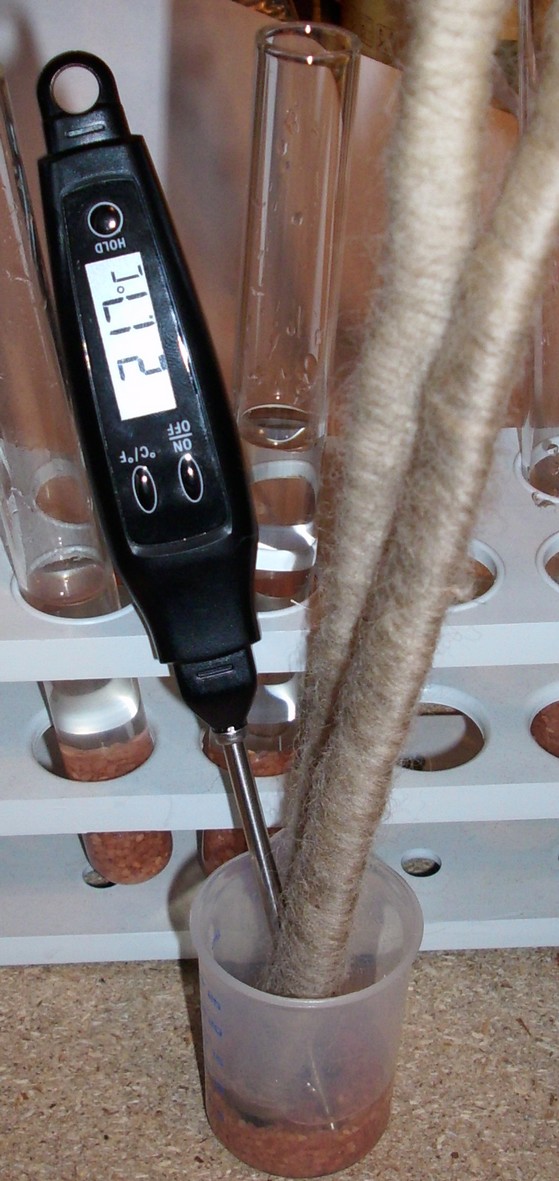

Voilà, donc j'ai pu faire plusieurs expériences pour commencer.

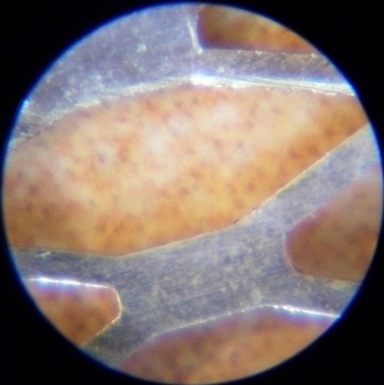

Toutes ont un résultat négatif pour le moment.

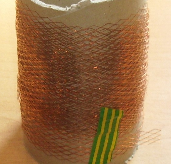

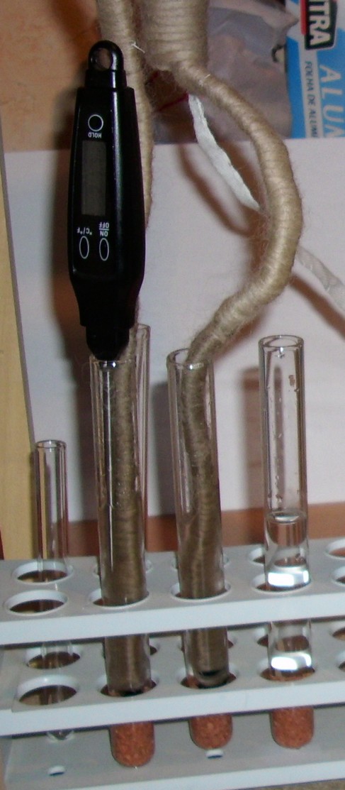

D'abord j'avais calfeutré les fils dans du fourrage de laine uniquement pour les circuits axial (blanc) et périphérique (rouge); le neutre ayant été laissé à nu.
J'ai branché le + en bas et le - en haut sur mon générateur de labo.
J'ai branché à travers une résistance de 12ohms et 10Watts avec 10V aux bornes.
Le courant qui circulait était de 0,8A. La résistance du fil de cuivre strié est de l'ordre de 0,3 ohms d'après quelques mesures.

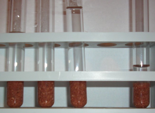

J'ai disposé les deux sorties axiales dans le même récipient rempli de sable et fils recouvert par le sable, le tout dans de l'eau du robinet.
Idem pour les deux fils périphériques et les deux fils du neutre: trois bocaux. J'ai fait tourner le tout plusieurs durées: 15min; 36min et 56min, à chaque fois dans le noir.
Les thermomètres qui indiquaient chacun une température identique hors de l'eau, indiquaient une température différente dans l'eau:
thermo du blanc: 21°C / thermo du rouge: 22°C / thermo du noir: 20°C
mais ceci avait lieu que je branche ou pas le courant du générateur.
Pour moi ce n'est pas caractéristique... l'eau coulé pouvant avoir une température différente au robinet à 1°C près.
Donc c'est l'évolution de la température qui m'a intéressé, et là aucune évolution après les durées de fonctionnement.

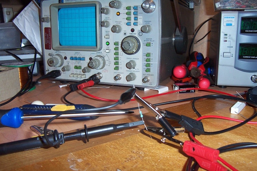

Comme ça n'a rien donné en courant continu, j'ai mis de l'alternatif avec mon générateur de laboratoire qui délivre une tension de 16V pic (tension qui s'écroule bien sûr selon la résistance de charge...). Comme on peut s'y attendre, à basse fréquence, la tension aux bornes effective (que j'ai affichée à l'oscilloscope) s'écroule car l'impédance du bobinage est petite.
J'ai cherché la fréquence de résonance du bobinage (accord entre le bobinage du cuivre strié et les capas parasites) et j'ai obtenu une tension maximale aux bornes du montage effective de 46V pic (alors que je mets 16V pic). Soue cette condition j'ai laissé tourner 39 min dans le noir; mais rien. Là je n'avais pas mis le neutre ni le périphérique (rouge), mais l'axial (blanc) avec une fil séparée dans chaque bocal sable+eau:

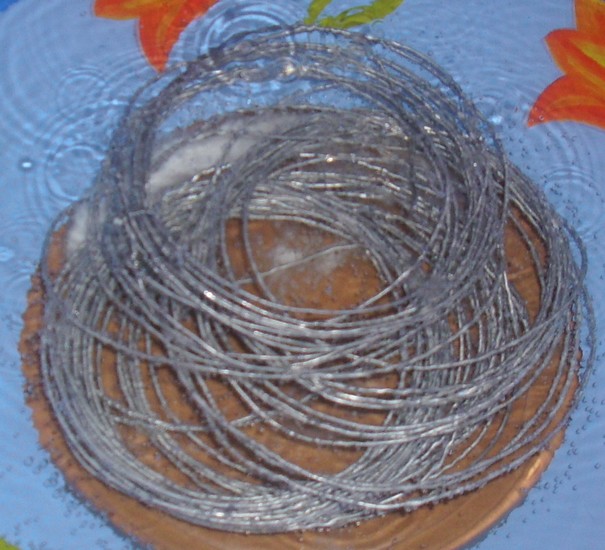

Ensuite j'ai dissout du bicarbonate de sodium dans mes récipients d'eau afin de les rendre bons conducteurs électriques (selon les spécifs de Boutard). J'ai aussi recouvert de laine les fils du neutre (noir).
Enfin, comme la tension de 10V aux bornes de l'ensemble est inutile car 10V sur 12 ohms + 0,3ohms ça donne en fait seulement 0,3/(12+0,3)=0,024V aux bornes du fil de cuivre strié; j'ai enlevé ma résistance en série et directement appliqué le générateur sur le fil de cuivre. J'ai mis le maximum de tension que je puisse mettre sans que ça s'écroule (car le courant monte vite et mon générateur est limité en courant).
J'ai fait tourner avec 0,6V et 2,7A directement sur le fil strié. Chaque sortie de fil dans la laine plongeait directement dans un verre séparé d'eau avec bicarbonate. J'ai mis un thermomètre dans un verre contenant le fil de sortie haut de chaque circuit (rouge/noir/blanc). Durée de fonctionnement: 1h10min (dans len oir)
Résultat: aucune évolution de température.
J'ai refait tourner avec 0,7V et 2,76A durant 20min puis avec le géné HF sous 300kHz (tension de pic=5,8V aux bornes du fil strié) pendant 6h cette nuit. Les blanc et rouges ont perdu 1°C (la nuit ça se refroidit la pièce...) mais le noir lui n'a rien perdu. Pas significatif mais bon peut être...
J'ai refait tourner à basse fréquence, 5kHz durant 2h07. Le blanc est resté identique et le rouge a perdu 0,5°C, le noir aussi perdu 0,5°C. très peu significatif (ma lecture est précise à 0,5°C près...)
J'ai enfin inversé la polarité et remis sur le géné continu, + en haut au lieu de en bas.
0,7V et 2,58A
Pendant 58min (toujours dans le noir) et là la ture est restée identique au départ. mais j'observe plien de petits bulles de gaz dans les bocaux du neutre, des bulles (mais moins) dans celui du blanc et quasiment aucune dans celui du rouge.
Les bulles d'air proviennent probablement du sable et la quantité du fait que j'ai bien ou pas bien remué le sable dans l'eau... toutefois il y a une différence qui semble concomittante avec le type de circuit.. à voir
Encore plein de choses à faire, il faut que je teste avec le rhombe suspendu, acr tout ce sur quoi il repose peut changer complètement l'onde de forme de la partie inférieure...
Sinon j'ai utilisé une boussole et je confirme ce qui dit Boutard: le champ magnétique est plus fort sur le petit cône en haut que sur le grand du bas et le maximum est obtenu vers la mi hauteur, avec annulation au cercle médian; ça c'est vrai.
Et puis il y aura aussi les expériences avec induction sur un secondaire de cuivre à bobiner autour. Donc encore plein de choses à tester. Mais rien de miraculeux pour le début...

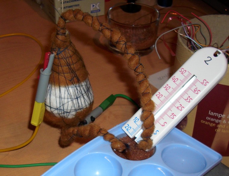

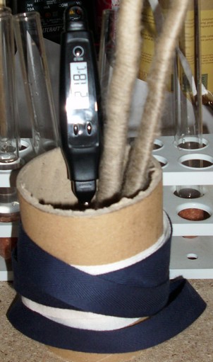

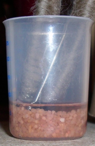

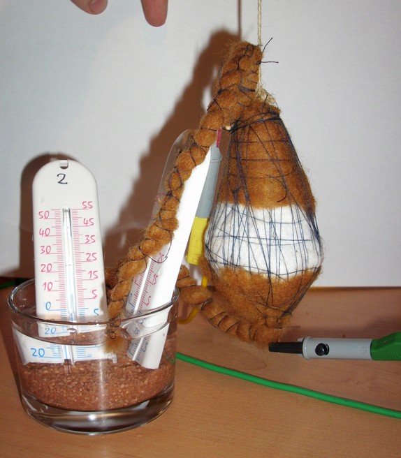

Citation (Chercheur @ jeudi 11 Novembre)
J'ai refait un montage, en utilisant vos conseils précédents. Mais le résultat reste pour le moment négatif.
J'ai utilisé un récipient à oeufs en plastique (il y a justement 6 compartiments).
J'ai pris de l'eau du robinet dans un récipient plastique, j'y ai ajouté du bicarbonate de soude en bonne quantité (plus que l'eau ne peut en dissoudre). Quand le trop plein de bicarbonate est tombé au fond, j'ai récupéré à la cuillère à soupe l'eau avec le bicarbonate dissout sur le haut et mis dans un autre récipient en verre.
Là j'y ai ajouté une quantité de sable qui avait été lavé.
Le tout a été ensuite remué et laissé à température quelques temps.
Donc le mélange sable+eau est homogène, le tout à la même température.
Ensuite j'ai utilisé une cuillère mesure pour oligosol et j'ai pris du sable dans le fond du récipient, et de l'eau surnageant. J'ai pris exactement 1 cuillère mesure rase de sable et 3 cuillères mesure rases d'eau; dans chaque compartiment.
Ainsi tout est identique, en terme de quantité et de température. J'ai replié les extrêmités des fils argent/or qui dépassent de la laine pour en faire une boulette, pour qu'il ne dépasse presque rien de la laine et j'ai disposé ce fil dans le sable, sous quelques gravillons de sable.
Il n'y avait qu'un seul fil qui était en extension et dont je n'ai pu ajuster la longueur pour que le fil ne soit à nu qu'au contact du sable: un rouge (périphérique); pour les autres, la sortie de la laine est en contact avec le sable, donc le fil n'est jamais à nu nulle part.

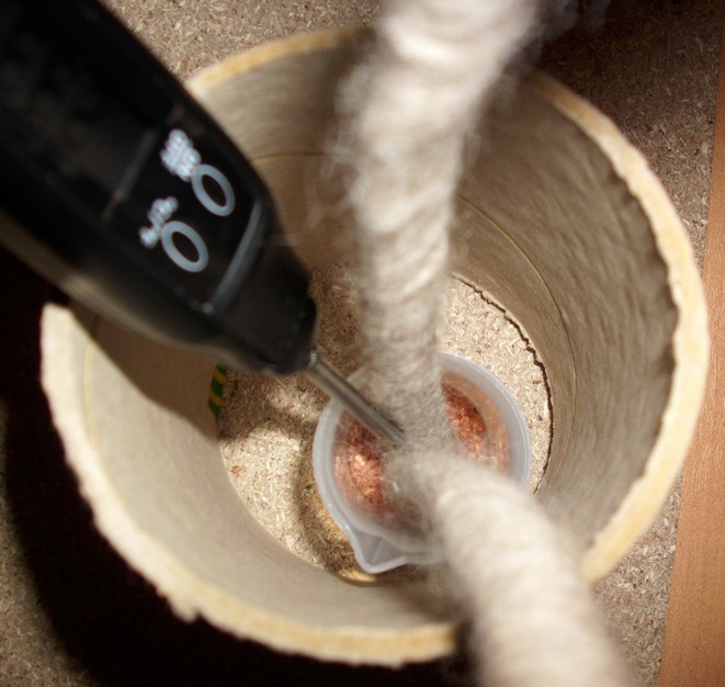

J'ai sectionné le bas de mes thermomètres pour faire plonger le réservoir seul dans 3 compartiments: un de l'axial (blanc) un du périphérique (rouge) et un du neutre (noir). J'ai disposé le tout sous des cartons pour éviter la perte de chaleur et les courants d'air.
J'ai branché le géné continu sur 0,7V et 2,85A avec le + en bas du rhombe. J'ai laissé tourner 1h (bien sûr dans le noir total, je couvre à chaque fois l'affichage lumineux du générateur pour ne pas laisser de lumière perturber l'expérience)
Résultats:
H signifie fil de la prise Haute et B fil de la prise Basse
H blanc (thermo 2): 22°C avant --> 21,5°C après
B rouge (thermo 1): 21,5°C avant --> 21,5°C après
B noir (thermo 3): 22°C avant --> 20,5°C après
J'ai ensuite, en fin de travail, mis les thermomètres dans les 3 autres compartiments et j'ai au bout de 5min:
B blanc (thermo 2): 21,5°C
H rouge (thermo 1): 21,5°C
H noir (thermo 3): 20,5°C
Donc absolument aucun différence entre les compartiments identiques, sur le même thermomètre.
J'ai ensuite échangé les thermomètres et attendu 5min
H blanc (thermo 3): 20,5°C
B rouge (thermo 2): 22°C
B noir (thermo 1): 21°C
Donc rien de significatif encore. Le thermomètre qui accusait 20,5°C indique de même ailleurs... il est seulement calibré différemment des autres.
Aucun refroidissement flagrant en vue dans l'axial comme ça devrait être le cas en tous cas.

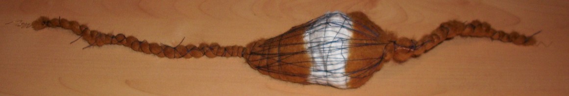

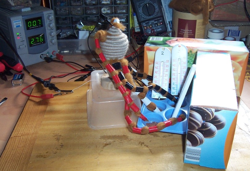

Citation (Chercheur @ lundi 15 Novembre 2010)

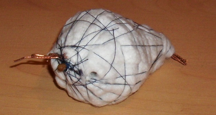

Donc hier j'ai collé de la ficelle juste sur la pointe du rhombe, avec de la colle cyanoacrylate. Pas eu besoin de percer, ça tient bien.
J'ai des poutres au-dessus du bureau, j'ai planté un clou dedans, et suspendu le rhombe par le clou avec la ficelle.
J'ai refait le même montage, et les résultats restent toujours négatifs pour la température:
1ère expérience: durée 45min dans le noir (1)=B blanc / (2)=B noir (3)=B rouge
+ en bas du rhombe sur le fil de cuivre strié
U=0,6V et I=2,83A
ture de début:
(1); (2) et (3)=23°C
ture de fin:
(1)=22,5°C ; (2)=22,5°C et (3)=22°C
Donc aucune changement significatif nulle part.
2ème expérience: Avec deux résistances de 10ohms/10W chacune histoire de pouvoir mettre plus de tension (mais la tension effective sur le fil du rhombe est plus petite... au cas où la tension globale dans le circuit jouerait...)
U=15V et I=0,75A
ture de début:
(1)=22,5°C ; (2)=23°C et (3)=22°C
ture de fin:
Absolument identique.
Donc la suspension du rhombe n'a rien changé au non fonctionnement. Je vais commencer à être à court. Je peux essayer de changer d'endroit mais ça va vraiment être difficile de le faire... question alim de labo à transporter, endroit où suspendre, etc.
Je vais donc passer aux expériences avec le bobinage d'un secondaire autour. Mais je ne me fais pas d'illusion: la production d'électricité dans le secondaire doit se faire par les flux magnétiques; si je n'en ai pas.... c'est là le souci.
Je vais essayer quand même, et ensuite je pourrai essayer de voir si je peux modifier la prise des influx axiaux et périphériques, c'est à dire revenir au fil sur le rhombe en coupant plus haut et plus bas pour le cas où je ne serai pas bien dans les bonnes zones (la prise du haut en axial était limite, j'ai dû la caler avec de la laine, mais ça se décolle tout le temps.. .peut être... mais bon...)

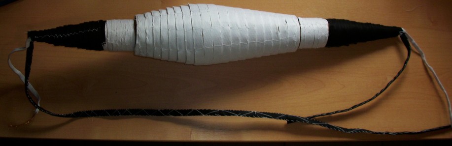

Expérience n°1; deuxième version:

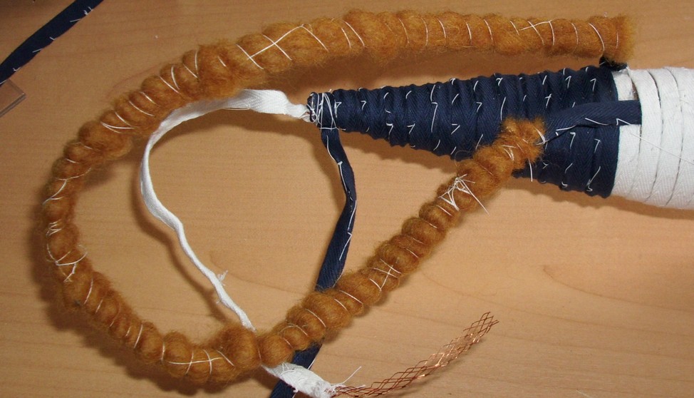

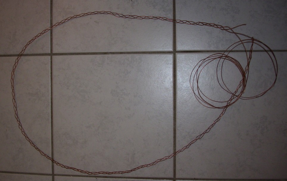

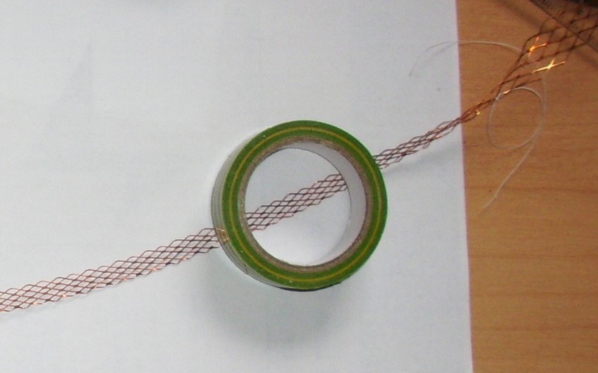

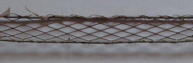

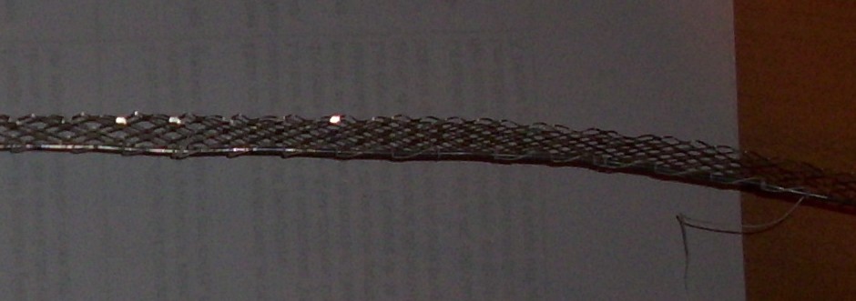

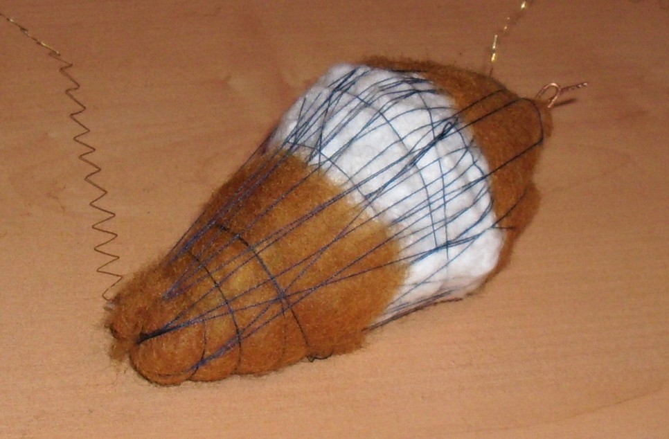

Citation (Chercheur @ dimanche 9 janvier 2011)
Et voilà, c'est reparti pour refaire le montage!!

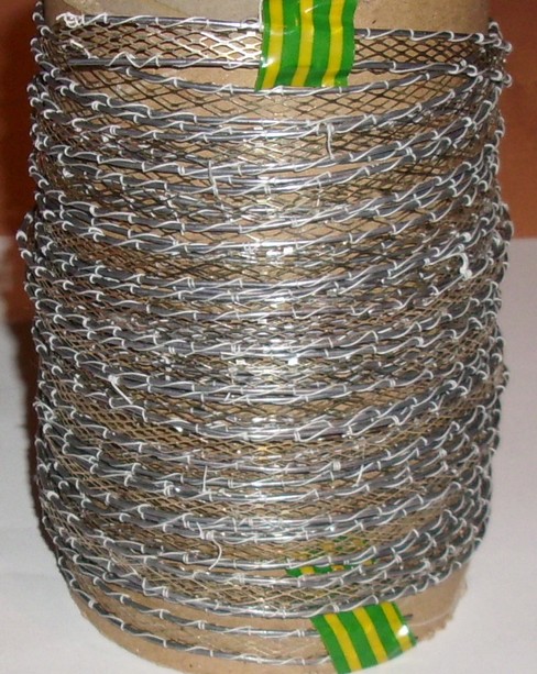

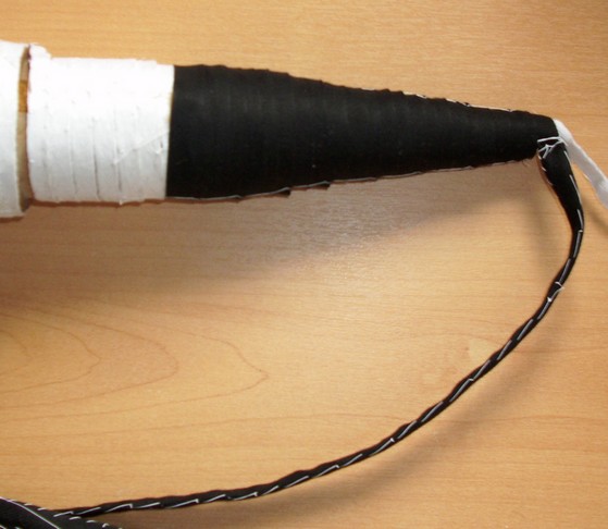

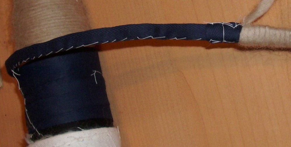

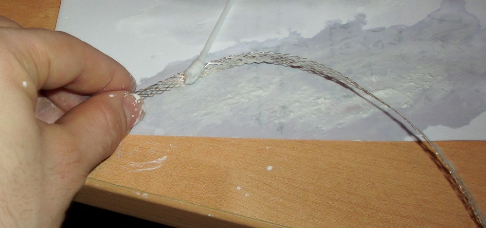

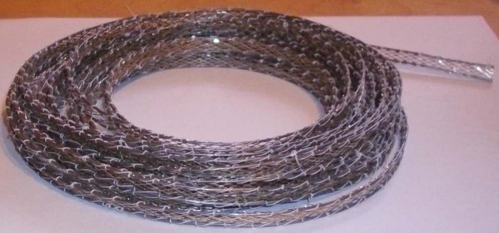

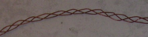

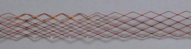

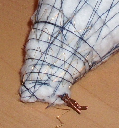

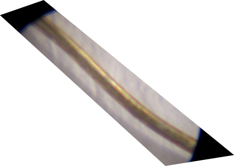

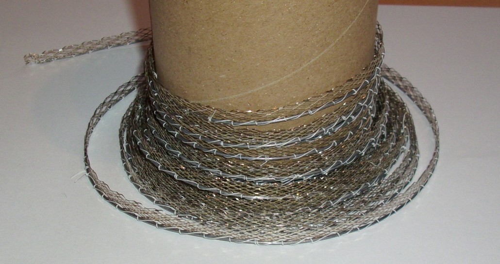

J'ai tressé en tresse de 3 fils lâches (comme indiqué en variante dans le brevet de Boutard pour l'inducteur) les 3 fils de cuivres striés que cisco m'avait strié (ça avait cassé, donc il y avait des chutes). Donc son travail sera utilisé jusqu'au bout!
Voilà ce que j'obtiens:

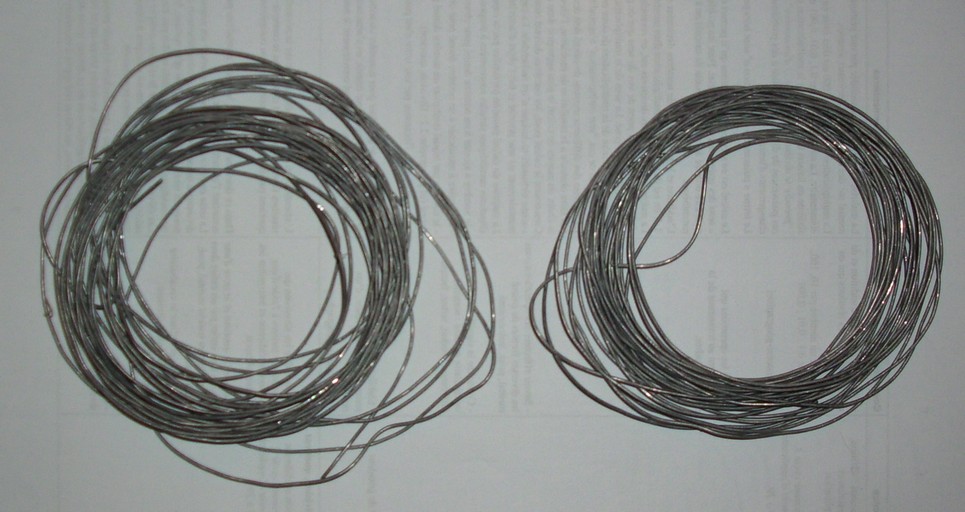

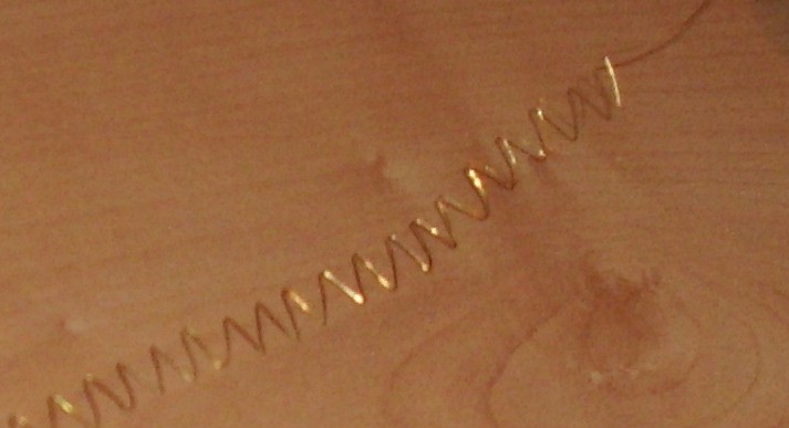

Ce qu'il y a, c'est que je suis un peu court en longueur totale, car l'un des 3 fils était bien plus court (cassé lors des tests de cisco). Si je manque vraiment de longueur je ferai un raccomodage en prenant un morceau des autres (raccommodage en tressage tortillon hélice, sans soudure)
Pour le fil argent/or je vais faire des zig-zags plutôt qu'une tresse, pour être vraiment oblique aux fils inducteurs (avoir un bon angle)
Je vais utiliser du coton pour faire séparateur entre cuivre et fils d'argent/or car ici il n'y a pas de fonction de filtration des atomes à priori, les atomes partant avec leurs électres. J'ai du coton en gros carrés plats pour nettoyer les fesses de bébé; à défaut d'avoir une bande; je ferai de la couture au fil de couture coton (il va y en avoir un sacré stock); sauf si je trouve une bande de coton quelque part....
Dans mon montage, je ne vais aussi récupérer que le flux axial (qui doit dégager du froid) donc cela va simplifier mon montage: un seule circuit de sortie; donc j'essaierai d'économiser mon fil inducteur en tresse de cuivre en enroulant très large sur la zone extérieure qui ne me sera pas utile et en enroulant serré seulement sur les zones axiales du rhombe. Je vais utiliser le rhombe de Gegyx.
Je vous tiens au courant.

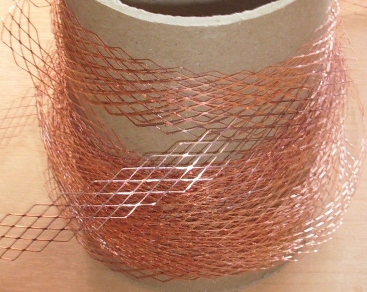

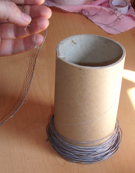

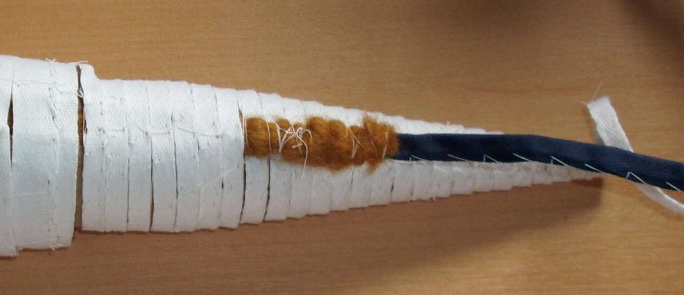

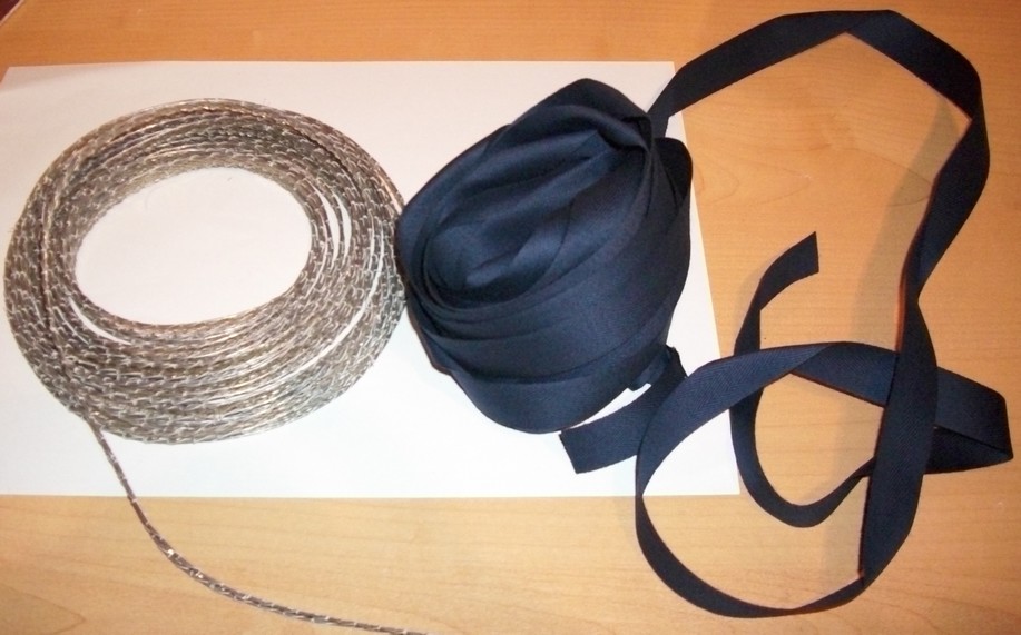

Merci thx4!
Voilà la suite:

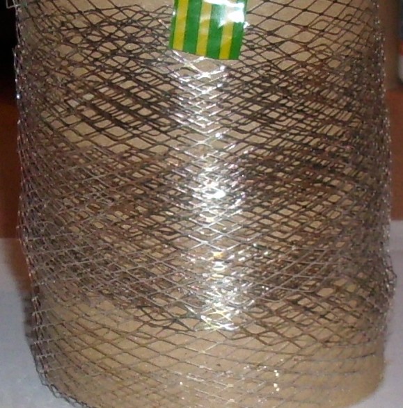

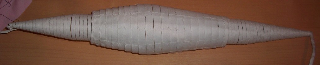

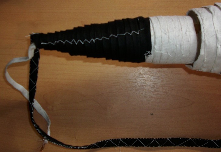

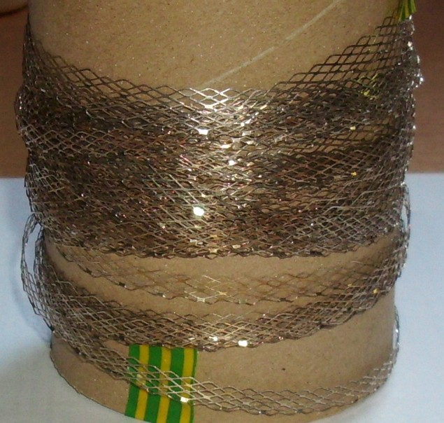

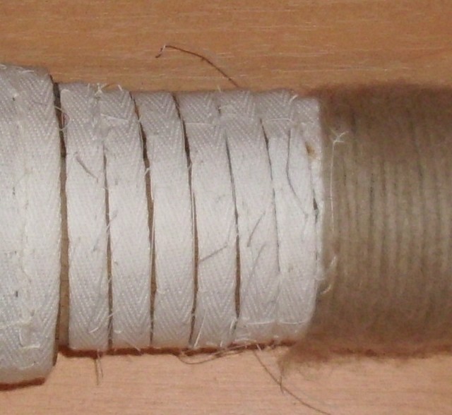

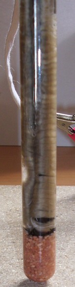

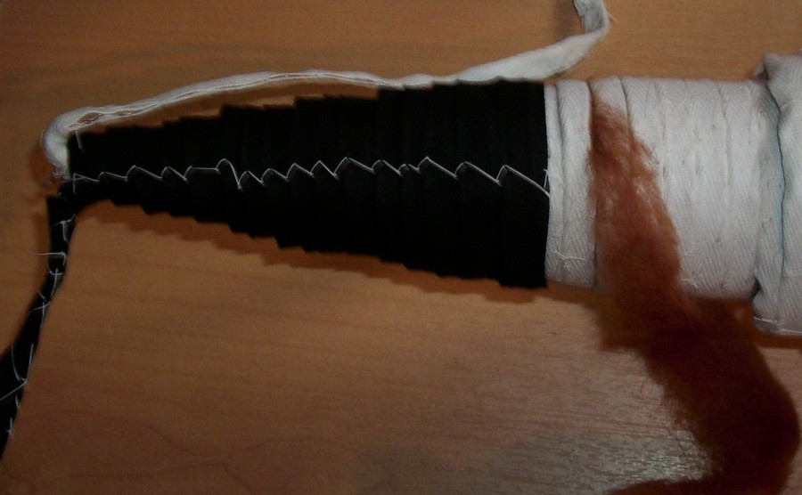

Enroulement de la tresse de cuivre sur le rhombe. Très difficile à faire tenir, la tresse de cuivre veut se dérouler et ne reste pas collée au rhombe, tout s'en va. Donc j'ai fait tout tenir avec du fil de couture (bleu marine) en faisant un saucissonnage:

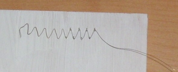

Confection de l'outil pour faire les zig-zags: des clous plantés sur une planche (en fait les épingles identiques à celles que je réservais au montage n°2):
cet outil est exactement le même genre que celui que je propose pour faire les filets rets d'argent et de cuivre pour les montages Boutard; mais ici réduit à deux rangées au lieu de trois, car je ne cherche pas à faire de maille.
Puis la confection des zig-zags qui a commencé:

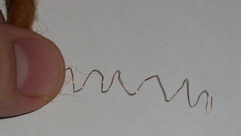

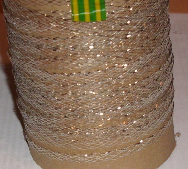

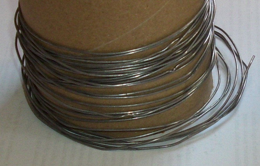

En effet il doit me rester dans les 8 mètres de fil argent/or sur la deuxième pelote de fil que j'avais commandée pour le montage. Je fais des zig-zags de la largeur de la tresse sur le rhombe: 5mm.

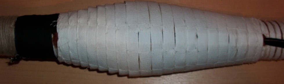

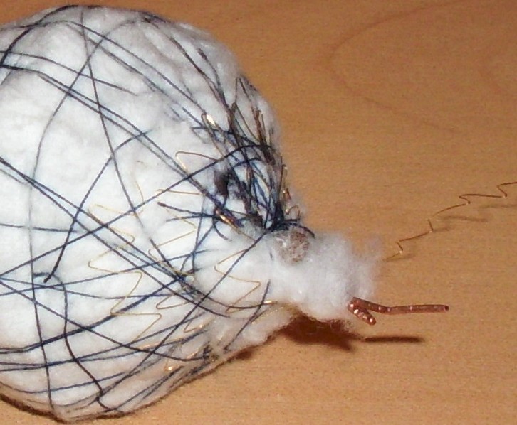

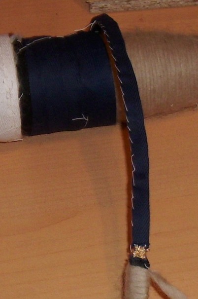

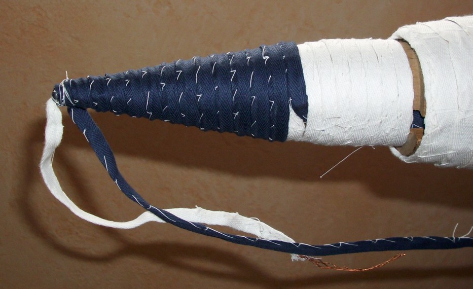

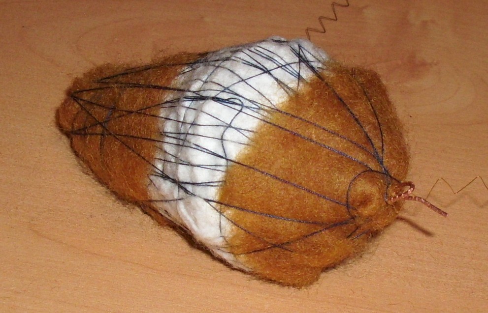

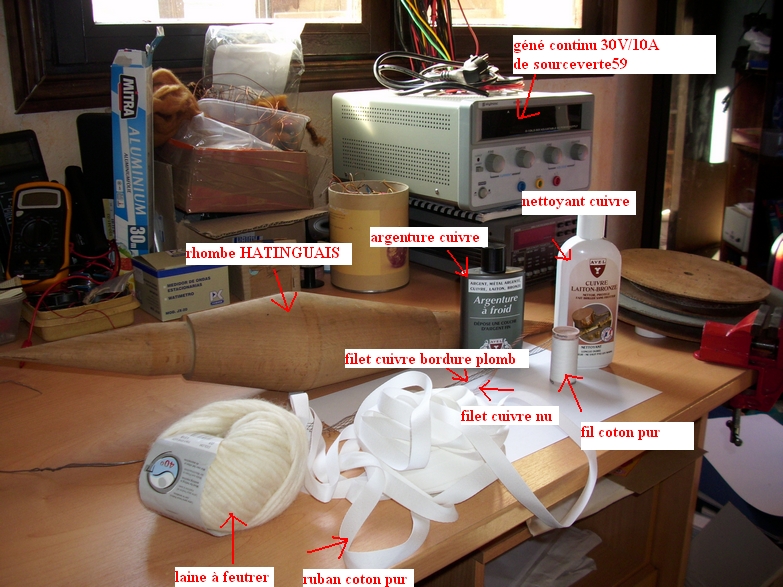

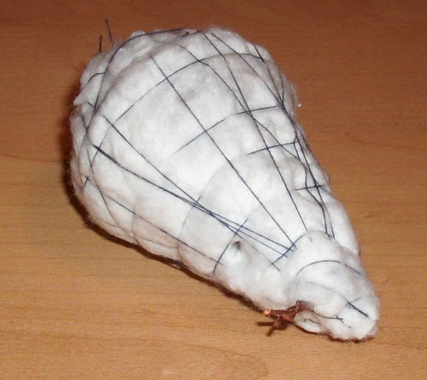

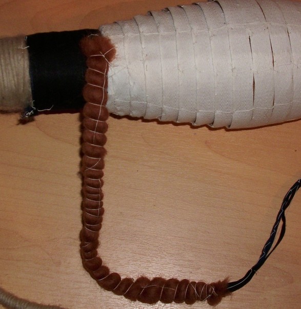

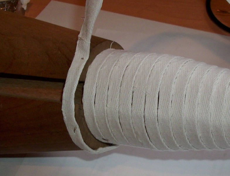

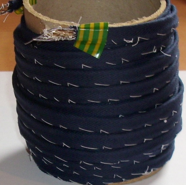

Citation (Chercheur @ mercredi 9 février 2011)

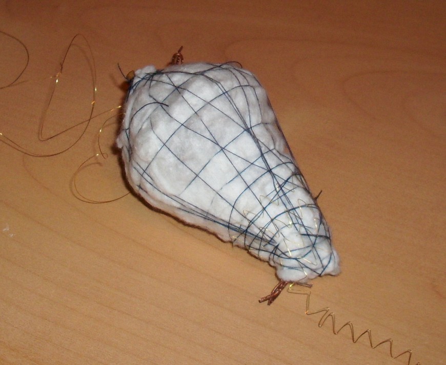

C'est reparti sur les rhombes!!

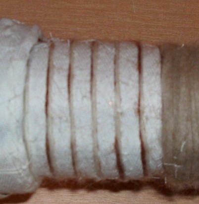

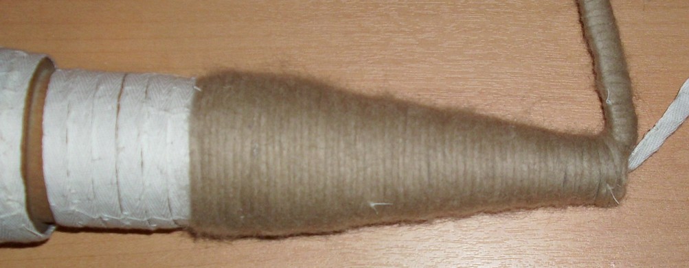

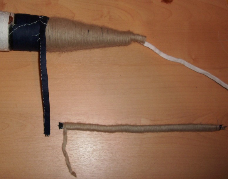

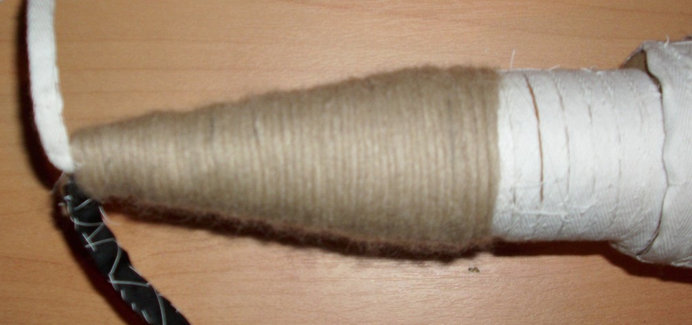

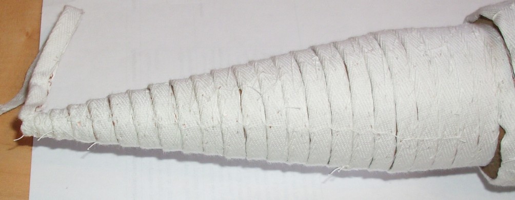

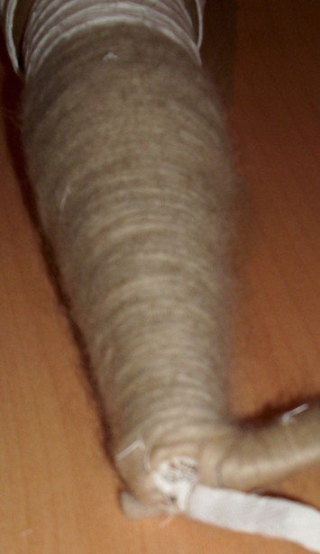

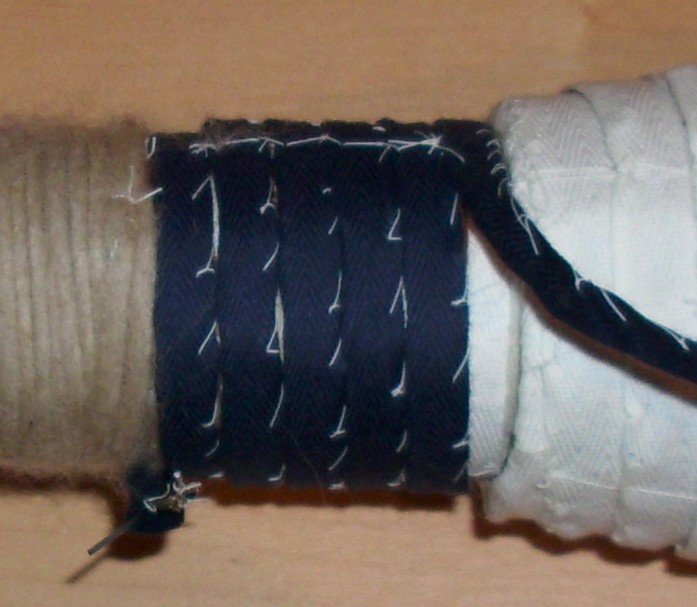

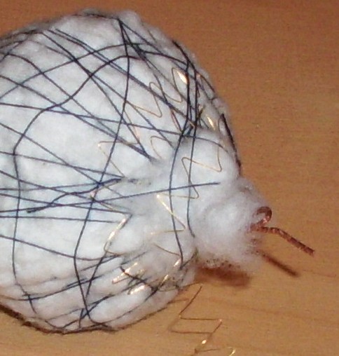

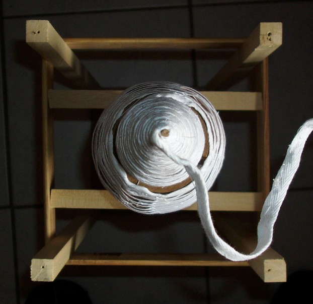

J'ai dû défaire l'enroulement précédemment réalisé sur le rhombe car il était enroulé dextrorse à partir du petit cône avec le grand cône pointe en bas, mais d'après ce qu'on lit dans le volume 1; c'est dans l'autre sens qu'il faut faire ça: petit cône pointe en bas et le grand pointe en haut.

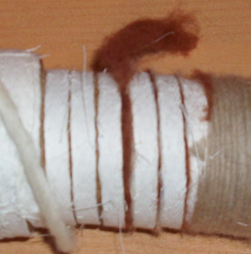

Donc j'ai défait, ré-enroulé, cassé des fils, rapiécé, mis du coton aux zones de contact entre les spires. Difficile, les spires sont trop grosses et peu flexibles; par rapport à la taille du rhombe. Il y a vraiment très peu de tours de spires sur la partie axiale, que je vais tester. On verra.
J'ai disposé ensuite du coton sur toute la surface (carrés de coton hydrophile pour changer les fesses de bébés): un carré ouvert en deux a suffi. Toute est attaché par enroulement de plusieurs tours de fils de coton dans divers sens: le cuivre inducteur et le coton. J'ai repéré les trous de passage dans la galerie.
Puis j'ai poursuivi un peu la réalisation du zig-zag en or (j'en ai fait 20cm; presque tout ce qu'il me faut pour la partie axiale...):
J'ai donc opté pour le coton en isolant plutôt que mon cuir avec des colorants synthétiques qui risquent de changer le fonctionnement.
Je poursuivrai le travail demain.
Je précise que la petite taille du rhombe est vraiment un souci pour avoir des spires d'enroulement sur la zone axiale. Il est vraiment trop petit; avoir 2 ou 3 tours sur le long côté et maximum 2 tours (voir 1 et demi) sur le petit ce n'est pas vraiment ce que j'appelle un enroulement.
Cela pose des problèmes de réalisation, mais risque aussi de produire des problèmes sérieux sur les effets si jamais on peut en avoir vraiment avec le montage.
Imaginez faire un électro-aimant pour soulever une lourde barre de fer avec une bobine à 2 tours de spire. Si ça ne marche pas, faut-il conclure que la théorie sur l'électro magnétisme est fausse car rien ne se produit...?
Citation (Chercheur @ jeudi 10 février 2011)

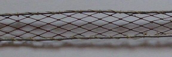

J'ai pu mettre le fil argent/or en zig-zag appliqué sur la partie axiale du grand cône (c'est à dire en zone N).
J'ai fait passer le fil dans la galerie et coupé au jugé pour qu'il en reste suffisamment de l'autre côté afin de pouvoir continuer le zig-zag. Avec du fil de coton j'ai pu attacher, après m'être servi de scotch pour maintenir tout ça provisoirement pour commencer.
Là on voit la sortie du fil vers la galerie (j'ai camouflé l'entrée par du coton)
Suite: enroulement réalisé sur l'autre partie, basse:
ici on voit la sortie de galerie (masquée par un coton ensuite):
Et là la fin de l'enroulement au bout:
Il me restera demain à envelopper tout le fil argent/or dans de la laine naturelle à fourrer (il m'en reste plein).
Par contre il faudra que je trouve un moyen d'accrocher le rhombe par un fil en suspension (ça risque d'être un peu galère) par le grand cône.
En effet Gegyx a fait un très beau point d'attache; mais il est à l'extrémité du petit cône; vu qu'auparavant je faisais l'expérience dans l'autre sens...
J'ai pensé à l'attacher par le fil de cuivre rigide, ça peut tenir mais pas en équilibre: ça sera penché; ce qui n'est pas bon.
Tout ça sera pour demain soir, là j'arrête pour ce soir.
Citation (Chercheur @ samedi 14 février 2011)
Voici le calefeutrage des parties fil argent/or réalisé à la laine:
Vous noterez que je n'ai fait ici qu'un seul circuit, le circuit axial; je n'ai pas monté le circuit périphérique dont les effets ne m'intéressent pas (je cherche à mesurer le froid!!)
Puis calefeutrage des fils de sortie avec attaches au fil de couture toujours:
Puis j'ai pu attacher une ficelle sur la partie longue du cône pour le suspendre au plafond et placer le tout dans un bocal en verre rempli d'eau de sable bien lavé et d'eau de source de montagne (sable lavé à l'eau de source aussi); cela évite les substances chimiques variées qu'on trouve dans l'eau du robinet:
Je précise que j'ai mesuré avec le multimètre si il y avait contact entre les sorties des fils argent/or; de même pour le fil de cuivre; mais aussi vérifié qu'il n'y avait pas de contact entre le circuit cuivre et le circuit argent/or; car j'avais des petits soucis d'isolation aux pointes.
J'ai bien fait: il y avait un faux contact entre le circuit argent/or et le cuivre du côté de la grande pointe. J'ai essayé d'éliminer ce faux contact en défaisant la laine; mais ça a été impossible: il faudrait couper des fils, arracher des choses. En traffiquant un peu le tout avec les mains j'ai pu faire glisser les fils dans une position où il n'y a plus contact. Cela n'est pas hautement satisfaisant; j'ai trouvé une position où il n'y a pas contact; mais avec un grand mouvement cela peut se reproduire. Là je laisse les thermomètres reposer (j'en ai mis deux à des endroits différents du bocal de verre) et après expérience je vérifierai que le faux contact n'est pas revenu.
Compte-rendu des expériences; pour ne pas ménager de suspense supplémentaire:
Aucun résultat noté sur aucune expérience.
PS: pour répondre aux inquiétudes légitimes de thx4: j'ai voulu essayer avec un bocal en verre d'abord et c'est le plus petit que j'avais; mais ensuite je suis repassé au coquetier à oeuf en plastique de très petite taille.

Voilà l'expérience avec le grand cône vers le haut et le petit bocal plastique (coquetier à oeuf):
Celle avec le petit cône vers le haut (inversion):
PS: de par la limitation de mon alimentation qui ne peut délivrer plus de 3A; je n'ai pas pu avoir mieux que 0,5V à 0,6V de tension sur l'inducteur primaire. Le document du brevet indique une tension de 2V à appliquer.
Pour appliquer 2V il faudrait selon mes calculs pouvoir délivrer 12A.

Alors j'ai pris le microscope de poche.
J'ai pris des photos, ce n'est pas terrible; à l'oeil on voit mieux le contraste, surtout que je peux incliner le microscope de poche et faire bouger la lame de filtrage de lumière pour bien voir; mais en effet il y a de nombreuses zones piquées de points noirs; comme un dépôt noirâtre sur le fil. Cela par sections plus que d'autres. En comparaison avec un morceau de fil d'or tout neuf c'est très parlant, encore plus à l'oeil nu qu'à la photo.
Les zones légèrement noircies:
En comparaison avec du fil neuf, dans le rouleau:
Alors je dois dire que certaines zones sont piquées de points noirs assez légèrement et ce ne sont que les zones fortement noircies que j'ai pu voir à l'oeil nu. A l'oeil nu, les zones légèrement noircies donnent un aspect légèrement cuivré plutôt que doré; et en fait cela fait depuis hier que j'avais remarqué que c"était légèrement cuivré; mais ceci ne m'avait pas interpellé car je pensais que c'étaita la couleur normale du fil... mais non en fait en y regardant de plus près.
Donc il est possible; sans certitude aucune, que les effets cumulatifs d'hier aient pu déposer une légère couche noire sur le fil sans que je l'ai aperçu. En tous cas; avant l'expérience de tout à l'heure, il n'y avait pas de zone visiblement sombre à l'oeil nu; et là oui. Donc il y aurait pu avoir un effet. Très faible, mais présent.
Normalement le texte du brevet prévoit une irisation allant jusqu'au noir sur le brillant du métal.

J'ai fait un inducteur cuivre en tresse 3 fils; ce qui fait qu'il est très très large; contrairement à la première fois où j'avais un seul fil qui faisait induction. J'ai déjà eu un mal fou à le caser le long du rhombe: le fil a du ressort et se dépliait sans cesse. J'ai dû jouer l'équilibriste en maintenant le tout et en entourant le fil. j'ai casé du coton entre les morceaux de cuivre car les spires étaient jointives presque partout. La merde quoi... enrouler un gros truc de fil avec un effet ressort énorme sur un tout petit truc qui a une énorme courbure.
Oui j'ai déjà vérifié pour la tension électrique, et comme prévu par la théorie électrique standard il n'y a absolument aucune tension aux bornes du fil argent/or; jamais.
Il n'y a pas de bulles dans l'eau, aucune.
Normalement ce branchement ne devrait rien faire; c'est là que réside l'intérêt: si ça fait quelque chose; c'est tout bonus car normalement c'est impossible. Même chose pour la "pile" avec zinc et crochets. Mais là il ne se passe rien en effet: pas de conclusion intéressante!

Je sais que lorsque j'ai fait le zig zag, le début de mon fil (celui qui s'est retrouvé sur le bout du filon de mon grand cône) était noirci sur une certaine longueur. Pas depuis l'extrêmité, mais disons une dizaine de centimètres à partir du bout et sur peut être une dizaine de centimètres maximum. C'était le fil de la bobine neuve; et comme le bout de fil se déroulait et trainait dans une boite avec une pile 9V et que le fil se balladait partout, je me suis dit que peut être le fil avait été en contact avec les pôles de la pile et que ça avait cramé un peu avec un court-circuit entre les bornes de la pile. C'était mon explication. Je n'ai pas coupé ce morceau et l'ai gardé quand même car il conduisait bien le courant (pour ne pas gâcher le fil d'or). Il est parfaitement possible que la partie que je croyais ne pas être noircie à l'oeil nu l'était quand même et que ça s'est vu au microscope de poche et qu'une petite partie était visiblement noirci mais que je ne l'ai pas vu. Cela expliquerait le noir.
Par contre j'ai voulu reproduire le noir et .... je n'y arrive pas. J'ai pris ma pile de 9V, qui a 8,9V de tension aux bornes et mis un morceau de fil d'or neuf dessus; mais je ne vois rien cramer et au microscope ça reste doré brillant.
Est-ce que le noir provient d'il y a plusieurs mois, en novembre, quand j'avais fait mes montages du premier rhombe? A l'époque j'avais voulu souder les fils argent/or (bien que sachant que je n'ai pas assez de température) avec une flamme d'allumette; pour faire des jonctions. Comme je n'arrivais à rien, j'avais décidé de faire mes jonctions en tressant. Peut être à ce moment là le bout de mon fil je l'avais passé à la flamme d'allumette et ça a laissé ces dépôts noirs. Je sais avoir manipulé les allumettes et le fil, mais je ne sais plus ce que j'ai fait.
En tous cas pour le moment rien n'est reproductible, et il y a le nombre d'heures qu'il faut à faire tourner... donc pour le moment c'était une fausse alerte. Il me restera le 4ème test à faire pour conclure définitivement...

Citation (Chercheur @ dimanche 20 février 2011)
J'ai enlevé la laine qui selon moi fait chappe isolante magnétique, empêchant le flux magnétique d'aether axial d'être correctement capté. J'ai aussi profité, selon le conseil de thx4 d'enrouler le filon de fil argent/or autour du réservoir du thermomètre (pas besoin de complications, mon thermomètre est déjà coupé en bas pour laisser dégagé la partie réservoir du liquide thermométrique):
J'ai mis les filons dans du sable sec (et le soleil tapait bien sur le bureau): le sable était à 26°C. J'ai mis de l'eau de bouteille (eau de source) dans un petit verre et j'ai monté un système d'infusion de l'eau par capillarité par un kleenex enroulé sur lui-même trempant dans le petit verre d'eau et dont l'extrémité aboutit sur le sable, au niveau de la zone de quelques millimètres séparant le filon entouré autour du réservoir du thermomètre avec le filon qui est à côté, recouvert de sable.
J'ai noté les températures dans chaque récipient; sachant que l'eau était plus froide que le sable.
Initialement
Ture eau=21°C (n°2); Ture sable=26°C (n°1)
Au bout de moins de 10min, sans avoir toujours branché le courant:
Ture eau=21°C (n°2); Ture sable=24°C (n°1)
Mise en route du générateur. U=0,5V; I=2,94A
Durée: 1h de fonctionnement dans le noir.
Mesures au bout d'1 heure:
Ture eau=21°C (n°2); Ture sable trempé=19°C (n°1)
Le système de diffusion d'eau a trop bien marché, le réservoir de sable était entièrement rempli d'eau:
Je note que la température du sable avec eau est inférieure à celle du verre dont provient l'eau. Pour savoir si le soucis vient d'une différence de calibration des deux thermomètres, je remets le thermomètre du verre d'eau avec l'autre thermomètre.
Je relance l'expérience (en enlevant la diffuseur d'eau à kleenex et épongeant un peu l'eau qui a débordé).
Durée de fonctionnement complémentaire dans le noir: 1h20
Mesure de la température:
Ture sable trempé=19°C (n°2); Ture sable trempé=19°C (n°1)
Donc les thermomètres sont parfaitement calibrés en accord l'un avec l'autre et c'est vraiment l'eau avec sable qui a une température inférieure de 2°C à celle du verre d'eau.
Pour vérifier cela, je coupe l'alimentation et je remets le thermomètre n°2 dans le verre d'eau; Il marquait 19°C dans le sable avec eau et remonte à 21°C dans le verre d'eau au bout de 10min.
Donc il y a incontestablement une diminution de la température dans le sable avec eau par rapport à la température du verre d'eau.
La cause est soit que l'expérience a fonctionné, soit que le fait de mettre l'eau en contact avec le sable a provoqué une réaction qui a refroidi l'eau; soit la diffusion de l'eau par le kleenex a refroidi l'eau; ce qui me parait le plus probable en première considération (en diffusant dans le kleenex, l'eau doit s'évaporer dans le kleenex avec la grande surface de contact avec l'air dans les micro pores créés par les fibres du kleenex, et l'évaporation entraîne obligatoirement une perte calorifique de l'eau qui se refroidit ainsi).
Toutefois je m'étonne que si c'est bien l'évaporation dans le kleenex qui en est la cause; que la température soit restée à 19°C dans le bac de sable avec eau alors que j'avais retiré l'apport d'eau par le kleenex justement. Pendant 1h20 il n'y avait plus d'apport d'eau et l'eau du bac aurait dû se réchauffer à 21°C; température ambiante, qui est aussi celle de l'eau du verre. Le volume d'eau est si petit...
Donc logiquement l'explication serait soit une réaction avec le sable, soit que quelque chose s'est produit.
A 45min après que tout soit coupé, l'eau du sable avec eau est toujours à 19°C et celle du verre d'eau toujours à 21°C.
Il apparait alors qu'une dernière possibilité soit la bonne; le filon métallique entourant le réservoir du thermomètre a une conductivité thermique excellente et il communique avec l'air extérieur. Donc peut être que le réservoir du thermomètre évacue trop de chaleur vers l'extérieur par le biais du fil. Toutefois le fil est très ténu et la surface de refroidissement par l'eau du bas est certainement bien supérieure à celle que permet le fil.
Pour essayer cette dernière hypothèse, je viens d'enlever le filon de métal du réservoir thermométrique et on constatera ce qu'il se passe tout à l'heure; je vous tiendrai au courant.
45min après fin de l'expérience:
Ture sable+eau (n°1): 19°C  ; Ture verre d'eau (n°2): 21°C
enlevé le filon d'argent/or du réservoir du thermomètre n°1 (sable+eau)
30min encore après ce moment:
Donc cela n'a rien changé, l'eau avec le sable ne s'est pas réchauffée
mis les deux thermomètres dans le sable
Ture sable+eau (n°1): 19°C  ; Ture sable + eau (n°2): 19,5°C
L'eau avec sable est plus fraiche que l'eau du verre, toujours. L'écart de lecture est de 0,5°C; erreur usuelle sur ces thermomètres.
40min encore après ce moment:
Ture sable+eau (n°2): 19,5°C  ; Ture verre d'eau (n°1): 20°C
L'eau du verre s'est refroidie (avec la pièce, le soir tombant; la ture ambiante chute dans le bureau). Celle du sable avec eau reste identique
1h50 encore après ce moment:
Ture sable+eau (n°2): 19,5°C  ; Ture verre d'eau (n°1): 19,5°C
On a atteint une égalité de ture.
Donc je n'ai pas trouvé encore ce qui posait problème. ça ne peut pas être la conductivité thermique du fil car une fois enlevé et malgré les heures qui passent, l'eau reste à la même température; elle aurait dû se réchauffer avec la ture ambiante plus haute quand même.
Soit il y a eu une réaction avec le sable qui a refroidi le tout légèrement, soit l'eau s'est chargée d'une charge magnétique qui est restée assez longtemps dans l'eau avant de se dissiper; produisant un refroidissement; auquel cas on serait content.
Donc il faudrait refaire un test. Pour cela, il faut que je recommence avec de l'eau non magnétisée, vierge; dans du sable et que j'attende plusieurs heures d'équilibre thermique, au cas où il y aurait une réaction entre le sable et l'eau. Après cela, faire à nouveau le test avec mise en route.
Citation (Chercheur @ lundi 21 février 2011)
Hier soir j'ai donc mené une expérience avec témoin, comme celles menées dans les premières séries de test d'il y a longtemps; avec de l'eau et du sable ayant préalablement été reposé 1h.
Le témoin avait un fil d'or crépelé qui trempait dans le sable avec 5cm qui dépasse dans l'air.
initial:
T(n°2) sur rhombe=20,5 à 21°C ; T(n°1) sur témoin=20,5°C
au bout de 40min:
T(n°2) sur rhombe=20°C ; T(n°1) sur témoin=19,5°C
