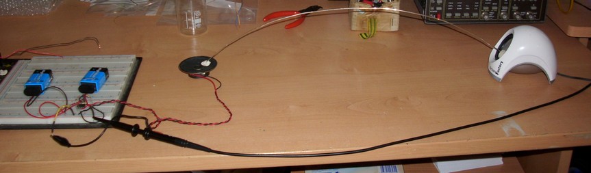

Or je constate qu’avec le fil d’argent, l’harmonique 3 est la plus haute, quand tu augmentes l’amplification.
J'avais refait des mesures sur l'argent, mais non, l'amplitude de l'harmonique 2 est inférieure à la 3. Ce n'est que lorsque je mets le son trop fort et que le boitier haut parleur vibre et provoque des surharmoniques, des battements et plein d'autres saletés sonores à cause du son trop fort que j'ai des choses différentes.
Voilà les tests ré-effectués:
http://www.youtube.com/watch?v=8uY-CEbu4O8
http://www.youtube.com/watch?v=pFSCVeV0ko8
Sinon j'ai enfin reçu mon fil de platine hier, il a pris le temps pour arriver par la poste. 5cm de long seulement, pour 0,6mm de diamètre et presque 50€ en terme de coût, un produit extrêmement cher, et encore je l'ai trouvé au tiers du prix habituel!!
ça n'a rien montré de spécial non plus en terme acoustique:
Donc le 3:6:9 ne se mesure pas comme je pensais qu'on aurait pu le faire. Comment le mettre en évidence avec ces matériaux? Mystère pour l'instant.

Petite remarque :
la façon dont est realisé votre experience me laisse perplexe :
pensez que l'onde se propage dans le fil mais aussi dans l'air, ainsi vous vous retrouvez avec une onde mesurée deux fois en décalage
la premiere celle qui a voyagée par le fil et la seconde par l'air ....deux vitesses de propagation=> vous obtenez les plages de resonnance dans votre capteur entre le metal utilisé et l'air.
pour que cette experience soit propre , ne faudrait t'il pas revoir la methode ?
Ecrit le: Vendredi 03 Mai 2013 à 08h45 Posted since your last visit
ça ne me pose pas de problème qu'il y ait propagation par l'air et par le métal.
ça m'intéresse d'avoir le moins de composante provenant de la transmission par l'air car ça ne m'intéresse pas e le mesurer, ce qui est fait avec un éloignement maximal en fonction de la distance du fil et une direction à 90° du haut-parleur émetteur et récepteur. ça permet d'avoir par comparaison entre avec fil et sans fil une atténuation du signal énorme quand le fil n'est pas là.
Mais sinon je ne vois pas de problème particulier. Les déphasages dans le temps dus au temps de trajet et les fréquences mesurées par le spectre sont deux choses n'ayant rien à voir. Si je mesure la même vibration deux fois décalée dans le temps, elle a la même fréquence.

Deplacement d'une onde par rapport a un point fixe...
*cas de la sirene du vehicule de pompier qui s'approche et s'eloigne (grave aigue puis grave)
la longueur d'onde change
Il y a une variation de la vitesse de deplacement du son en fonction du metal ,
ainsi que du temps de deplacement en fonction de la longueur du fils.
Egalement à prendre en compte la refraction de l'onde par la membrane receptrice, puis emetrice puis receptrice.....
Pour balayer tout probleme d'interaction de l'air , demonter le HP et coller le fils soit sur l'aimant soit sur la bobine du HP (depend de votre HP) la membrane ne fait que transmettre et/ou amplifier la vibration.
Encore plus simple faire deux bobines fixes deux aimants reliés par le fils collé/soudé à ces dernier , les deux aimants placés dans chaque bobine.
Je pense que dans votre cas il y a trop d'interaction du milieu et des instruments.
air, composition des membranes , type d'aimant dans les HP, du bobinage des hp, patafix !!.....
Je sais que la critique est facile et l'art difficile.
Je fait ces remarques objectivement afin que vous obteniez les meilleurs resultats possibles.
Perseverez !
NB: la reponse est peut etre dans la Cristallographie.
Ecrit le: Vendredi 03 Mai 2013 à 11h37 Posted since your last visit
je comprends bien, mais ce n'est pas ça mon problème: je cherche à voir des harmoniques qui n'apparaissent pas. Que j'aie moins de parasite ne change pas le fait que l'harmonique n'est pas là.
Donc ça doit fonctionner autrement. je reprends la lecture de Keely pour cela. Lui a passé des années pour chacun de ses pas; on ne peut pas espérer tout régler en quelques heures.

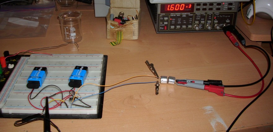

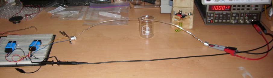

J'ai voulu voir ce que donnait la mesure avec affichage du spectre jusqu'à 300KHz.
j'ai utilisé du fil d'argent pur de 1,2mm de diamètre que j'avais commandé la dernière fois avec le fil d'or.
Avec le haut parleur (aucune chance d'arriver à capter quelque chose de plus de 25KHz je dirai, mais bon j'ai quand même essayé):
Le spectre ne montre rien d'autre que le signal principal et quelques harmoniques jusqu'à l'harmonique 3 disons ou 4 parfois. J'ai scanné les fréquences en émission d'entrée par audacity sur le PC jusqu'à 2KHz.
J'ai fait des essais avec le transmetteur ultra son et récepteur ultra sons:
Là aussi je n'ai rien d'exceptionnel sauf une fréquence de résonance du montage à 37KHz même sans émission et une autre à 1,22MHz.
De toute façon mon émetteur et récepteur sont indiquées 40KHz et en effet si je suis au-dessous de 39,7KHz ou au-dessus de 40,3KHz le signal mesuré à la réception est ridicule. Donc je ne peux pas travailler en scan de fréquence, j'obtiens sinon des amplitudes ridicules hors de la plage des 40KHz.
Bref le matériel utilisé en terme de capteurs est ridiculement incapable de mesurer ce que je souhaiterais mesurer pour tester mes idées.
Keely lui ne faisait pas de mesure avec des analyseurs de spectre; rien d'électronique, cela passait par des résonances dans des appareils mécaniques. Comment il mesurait on ne sait pas; l'engin de détermination a été conservé secret.
A part la communication directe avec lui par channeling, je ne vois pas d'autre options pour savoir comment il mesurait tout ceci pour le moment avec son matériel d'époque. Mais pour notre matériel à nous on n'est pas au bout encore: il manque un capteur de vibrations en fait, c'est ça qu'il me faut: quelque chose capable de vibrer sur une plage de fréquence montant jusqu'à 200KHz sans atténuer l'amplitude, et qui transforme la vibration en signal électrique. Normalement le haut parleur est le système le mieux indiqué; mais évidemment il faut que la masse de l'aimant permette des mouvements sans atténuation des fréquences cherchées, ce qui n'est pas bon. Donc autre chose.
