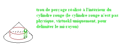

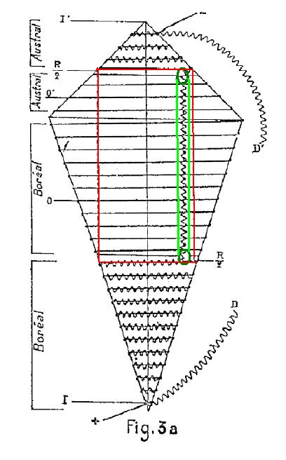

J'ai refait un dessin.
Le perçage se fait verticalement, à partir de n'importe quel point situé sur le cercle correspondant au rayon milieu.
Mais en fait il ne faut pas prendre le centre de perçage exactement sur ce cercle, mais à l'intérieur, pour que le bord de la goulotte de perçage colle au cylindre de mi-rayon (cylindre rouge).
Ce cylindre n'existe pas physiquement, il n'y a aucun perçage de ce cylindre, c'est juste une vue de l'esprit. Seul le trou de perçage existe (en vert).
Ce qui est en rouge sur ce dessin de Boutard matérialise le cylindre à mi-rayon, qui n'existe pas physiquement et en vert la goulotte e perçage, qui est presque centrée sur le bord de ce cylindre, mais qui est percé côté intérieur du cylindre.
J'ai fait les trous d'entré e et de sortie en biseau pour la vue en perspective car on perce sur une zone inclinée, donc on aura une ellipse pour l'entrée et la sortie.
J'espère que j'ai été clair, sinon dis-moi.
Citation (thx4)
le premier schéma est très clair :
perçage à mi rayon du diamètre de la base du premier cône, tu pouvais pas le dire plus tôt icon_biggrin.gif
et prolongé sur sa trajectoire dans le second cône (ça c'est pour te rassurer )

Comment ça un trou dans le demi-axe? Tu parles du trou de la gallerie de passage pour le fil à travers le rhombe?
Si c'est de ça dont tu parles, on peut dire 3 mm de diamètre pour le trou, vu que j'ai calculé la longueur du fil pour des des zigzags d'amplitude 3mmm (j'isolerai avec de la laine autour même dans la gallerie, donc mes zigzags feront peut être que 2mm, pas grave. Un trou de 3mm ça me parait bien. Mais si vous pensez que 4mm est mieux?)
Le trou de la gallerie se fait pas au centre hein, il se fait à une distance de l'axe central égale à la moiti du rayon (plutôt côté intérieur, c'est à dire que le centre du trou n'est pas à la distance du demi-rayon mais du demi-rayon moins 1,5mm si on fait un trou de 3mm de diamètre.
Il n'y a pas d'autre trou.
Super content que ça démarre!
Ecrit le: Samedi 16 Octobre 2010 à 13h51 Posted since your last visit
j'avais bien compris!
désoler je parle machine, pour moi le demi-axe est forcement longitudinale.
donc, un trou de 3 mm décalé vers l'intérieur de 1.5 mm
ça marche!

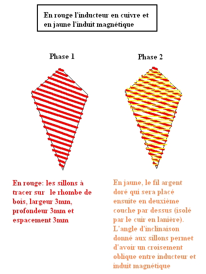

Ecrit le: Samedi 16 Octobre 2010 à 14h22 Posted since your last visit
J'ai réfléchi au fil de cuivre inducteur primaire qui va être collé au rhombe. Je le prendrai tressé de 3 fils de 1mm de diamètre chacun, faisant une tresse de 3mm de diamètre.
Donc si jamais tu peu ajouter un rainurage sur lr rhombe, sinon je le ferai à la main avec un cutter.
Le rainurage aura ces caractéristiques:
démarrant du haut du rhombe à la pointe, il est tracé en hélice de largeur de sillon 3mm (pour y caser mon cuivre à force dedans, que ça tienne bie) de profondeur identique 3mm dans le rhombe).
Les spires de l'hélice seraient séparées entre elles de 3mm aussi (pas de l'hélice entre deux spires)
Pour l'angle, j'ai tracé à la main sur un schéma quelque chose qui me parait potable.
Donc l'angle je l'ai choisi en gros pour avoir un oblique acceptable entre fil jaune et rouge (il faut un oblique avec un angle pas plat; plus il sera proche de 90° mieux c'est mais 90° est impossible à moins de bobiner le rouge à angle droit, ce qu'il ne faut pas car il faut tout de même un mouvement inducteur magnétique qui soit dans l'axe du rhombe le plus possible.
Sur mon dessin j'ai mis un angle de l'ordre de 20° entre les rainures de l"hélice en rouge et l'horizontale. Mais la valeur est modulable, il faut que ça reste acceptable.
Est-ce faisable de rainure le chêne au cutter?

On peut bien changer les tailles et les réduire.
En fait avec trois fils de 1mm de diamètre tressés, ça fera pas 3mm de diamètre comme je le pensais mais 2mm (ça aurait flotté un peu et on perd de la place pour caser des spires en plus sur le rhombe); je n'avais pas fait de dessin mais bon avec un dessin ça se comprend mieux:
Donc avec rainurage de 2mm de largeur, 2mm de profondeur et espacement de 2mm.
ça ferait un pas de 4mm.
Pour l'espacement on peut réduire à 1mm d'espacement. j'avais prévu un espacement égal à la largeur pour des raisons esthétiques, mais en pratique, plus les spires seront serrées et plus il y aura de courant induite.
Donc si tu penses que c'est possible un espacement de 1mm, alors c'est encore mieux (j'avais peu de fragiliser le bois entre les rainures, car seulement 1mm de séparation c'est risqué pour caser les rainures il me semble?)
En tous cas déjà tu peux partir sur une base de 4mm de pas (2mm de largeur, espacement 2mm) ou si tu penses cela faisable 3mm de pas (2mm de largeur, espacement 1mm).
Je ne pense pas pouvoir réduire en-dessous, il parle de gros fil, donc du 3 x 1mm de diamètre ça me parait bien.
Et en meme temps si tu ne peux pas rainurer, je ferai du collage (mais les rainures ça aide à bien guider, encore mieux si elles ont la profondeur adéquate, je case le fil dedans et il tient seul!)

Citation (Louis Boutard)
Soit donc un conducteur électrique inducteur : un gros fil de métal comme le cuivre, strié au préalable, par exemple en hélice, offrant alors l’aspect d’une vis, - ou tresse lâche de trois fils striés, - de sections différentes et de métaux ou alliages différents, si l’on veut.
Donc je voulais prendre trois fils de cuivre de 1mm de diamètre chacun à tresser (torsader), après les avoir striés chacun au cutter (je ne pourrai pas strier le fil si il est trop fin, avec un cutter).
La tresse à laquelle je pensais c'est comme ça:
Sauf que cette dernière est à deux fils, et bien sûr les fils vont être dénudés et aussi striés de coup de cutter en hélice le long de chacun.
ça ne semble pas correspondre aux indications de Boutard?
Sinon merci pour tes conseils pour le collage, je les prend avec bonne note, je ne suis pas grand bricoleur comme déjà indiqué, donc merci. Le coup du fil de nylon est une bonne idée en effet.
Je vais faire comme ça, ça sera plus simple que de s'embêter avec un rainurage. De plus pour le rainurage il faut réussir à le faire avec un axe oblique par rapport à l'axe principal de symétrie (20° par exemple) pour avoir un angle oblique avec le magnétique (qui lui est plus chiant à mettre, donc je vais le faire au plus simple, en horizontal)
