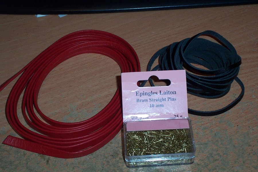

Pour le cuir, j'ai contacté le société dont j'avais mis le lien précédemment:
http://www.rondecuir.com/creation.php
Ils peuvent me fournir du 3mm de largeur à 2,65€/m HT ou 4mm de largeur à 3,30€/m HT en cuir d'animal véritable (Vachette ou Nubuk par exemple). La longueur sans coupure est quasiment illimitée (je pourrais même avoir des centaines de mètres d'un seul tenant).
Epaisseur de leur lanière: 1,5mm
Donc ça reste raisonnable; il faudra que je commande quand même plus que nécessaire (comme pour le fil argent/or!): minimum de commande de 20€ HT.
Je vais aller acheter le fil de cuivre et faire mon striage/tressage et je commanderai la lanière de cuire la plus adaptée en fonction de ce que j'aurais vraiment comme largeur de fil de cuivre.
Bon ben c'est presque réglé de ce coté là. Pour le rhombe on a dit qu'on laisse tomber le rainurage, donc le prochain sera le bon!

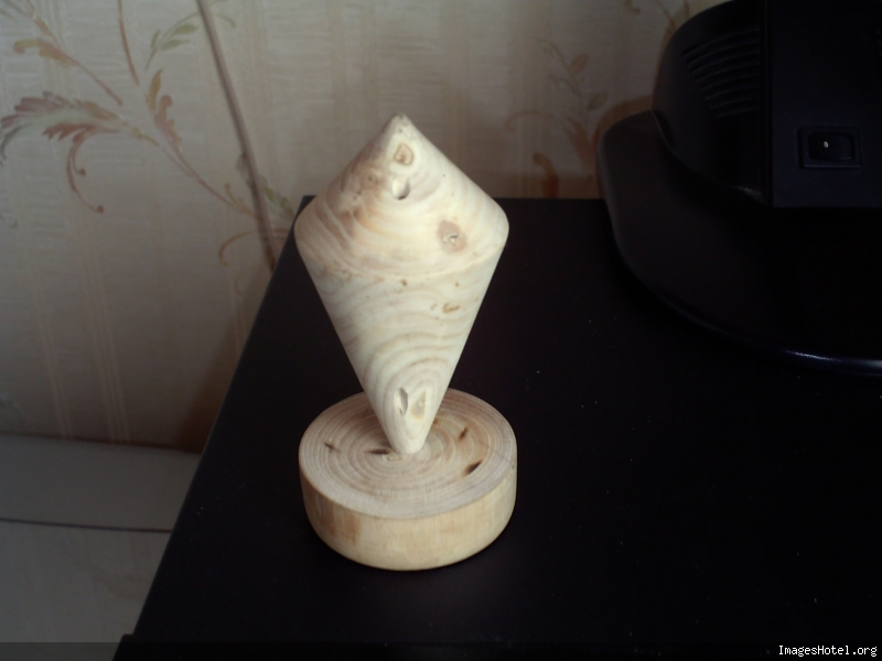

Voilà l'objet.
A force de modifier les OP je me suis un peu gouré, le diamètre maxi ne fait que 47 mm
Pour le cône, ça devrait être possible, il faut juste que je trouve un morceau de bois à peu près potable.
Pour le coût du bois ne te tracasse pas, je tape dans le bois de chauffage !
A +
Ecrit le: Lundi 18 Octobre 2010 à 19h03 Posted since your last visit
Et en plus il y a même un socle, ce qui est TOP.
Par contre, est-ce que le fait de t'être trompé sur la côte du diamètre, tu as adapté le trou de la gallerie percée pour rester dans le demi-rayon, soit R=23,5 donc R/2=11,75. La gallerie est-elle percée à moins de 11,75mm (centre du trou à 10,25mm ou inférieur et bord du trou à 11,75mm ou inférieur, depuis le centre)?

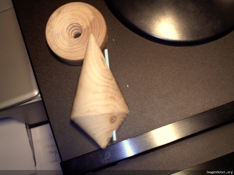

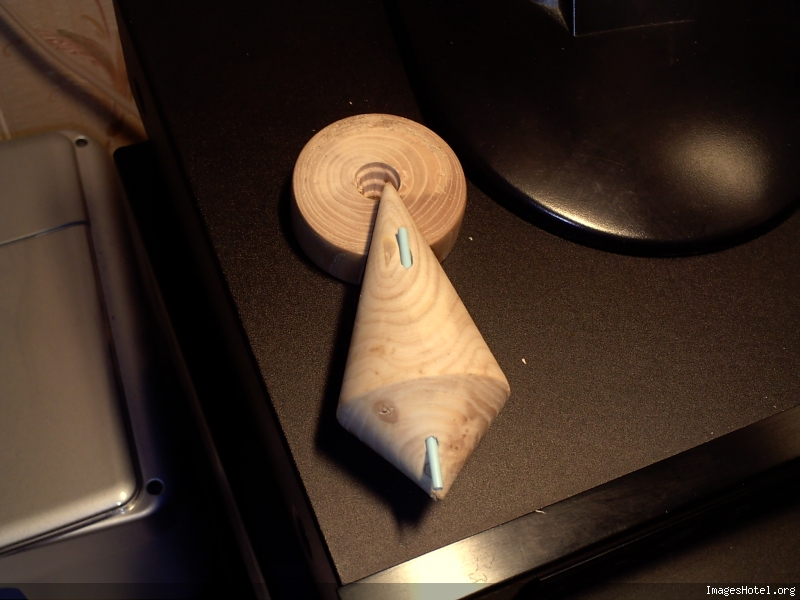

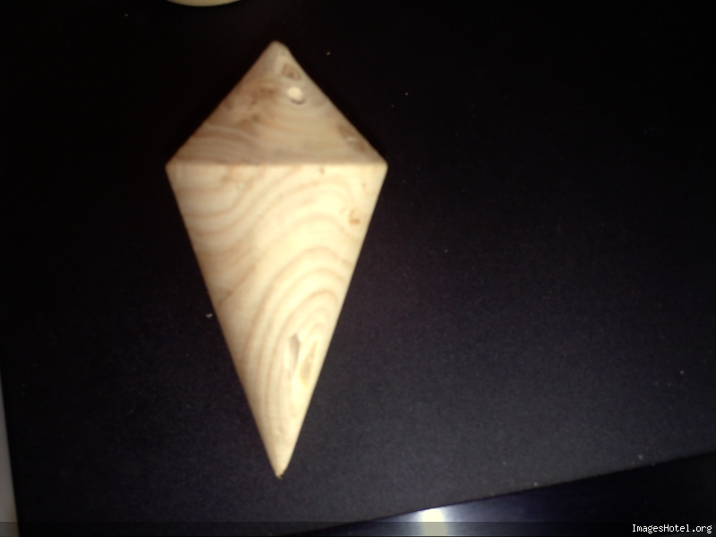

Ecrit le: Lundi 18 Octobre 2010 à 20h57 Posted since your last visit
Mesure avec une règle sur l’écran et agrandi si besoin.
C’est bon en haut, et légèrement intérieur en bas.
C’est légèrement déporté à gauche mais c’est pas grave.
Le support n’a servi qu’à percer. La deuxième image est sans support.

Ecrit le: Lundi 18 Octobre 2010 à 22h47 Posted since your last visit
Pas de soucis, j’ai tenu compte de mon erreur et percé l’axe du trou à 10,25 du centre.
Le support c’est juste pour le fun, impossible de percé le rhombe en le posant sur ce support. J’ai fait un montage pour le percer sur le tour et être sûr que l'axe de perçage et l’axe de la pièce soient bien parallèle et à la bonne distance.
Maintenant s’il y a le moindre souci je peux en faire un autre, je suis au point (bin ouais, au bout de deux jours). icon_rolleyes.gif

Superbe, alors no souci! Le rhombe est superbe et le perçage là ou il faut, donc aucune raison de recommencer. Il est superbe ce rhombe, et conforme, parfaitement conforme.
Boutard disait qu'il fallait une différence importante d'angle au sommet des deux cônes pour créer une différence de potentiel dans les flux magnétiques afin qu'ils s'écoulent. Donc même si le diamètre est de 47mm et la hauteur de 50mm pour le cône du hait et que l'angle est par conséquent légèrement plus petit que 90°, ça n'a aucune importance vu que la hauteur de l'autre cône est de 75mm, donc avec un angle bien plus petit que celui du haut.
Sinon pour le support, je redis que c'est une très bonne idée. ça va permettre de ne pas devoir percer pour le suspendre ce rhombe!
Comme quoi même pour le fun ça a de l'utilité.

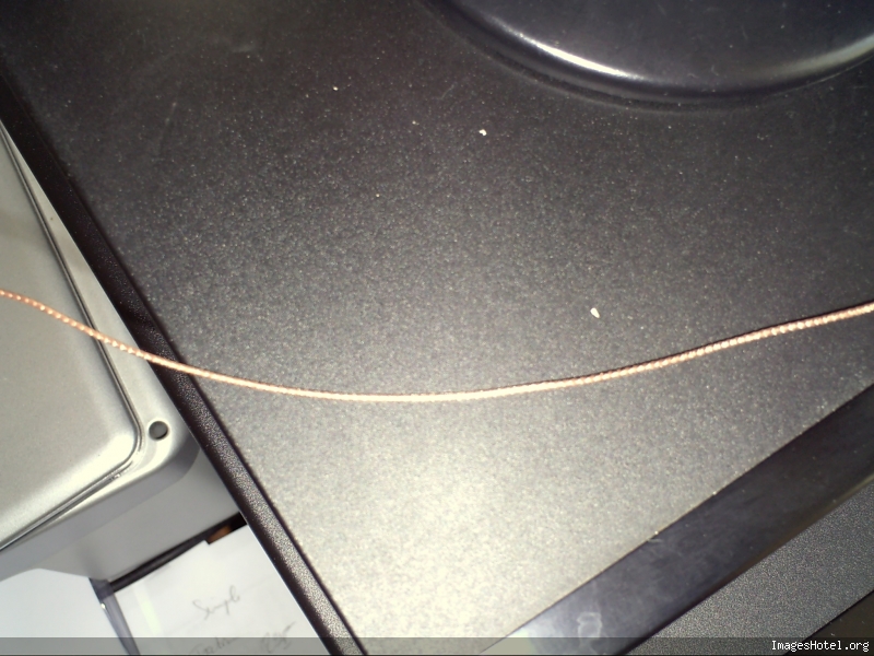

J'ai essayé le striage du fil de cuivre avec la méthode préonisée par Gegyx.
La compression dans l'éteau ça ne donne rien, stries superficielles, pas assez de force pressante.
Par contre en tapant au marteau ça marche bien.
Par contre je ne fais qu'un seul passage, car il m'est impossible de pivoter le fil à 90° sans devoir reprendre toute la pelote e fil, il a une torsion importante, de plus à l'oeil nu difficile de voir ce qui n'est pas canelé.
ça prend beaucoup de temps, surtout le démarrage car j'ai essayé de plusieurs façons différentes, avant de trouver une bonne position pour aller plus vite.
Voilà le striage:
Voilà ce que ça donne avec un microscope optique de poche:
et voilà encore, pour une zone moins striée:
Bon après 1h j'ai fait 30cm; il me faut 4m à faire 3 fois. Donc je vais essayer d'accélérer le mouvement!

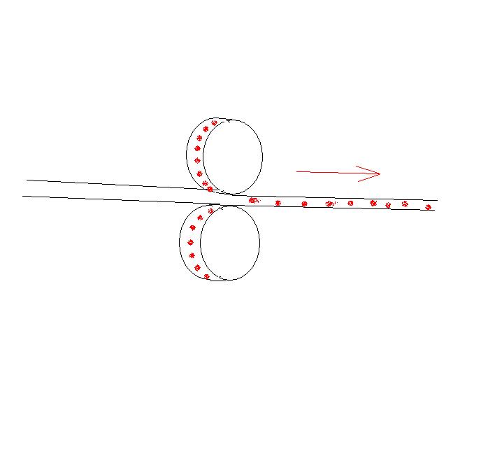

Oui je pensais à l’outil à moleter sur tour à métaux, pour gonfler les axes de roulement.
J’ai fait un test sur un cuivre de 2,5, en appuyant sur une des roulettes, cela rentre un peu ; mais c’est rugueux...
Pour la grande série faudrait un appareil à écartement réglable, avec 2 molettes en vis à vis et juste avant 2 autres molettes en croix (lol).
Et tirer le fil qui sera marqué sur les 4 faces.

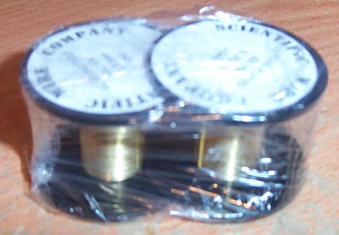

PS: ça y est, j'ai reçu ce matin le fil argent couvert d'or depuis l'Angleterre. En voilà la photo (je les laisse emballés pour le moment)

user posted image Le JP, il est pas peu fier d’avoir tourner (pour la première fois) un bicône, en chêne, sur un vieux tour mais galère car outils disparates et ébréchés.
J’ai tourné le cône avec un angle de ~18,43° (lol) coté poupée mobile et, cela à pété en bout sur la tige que j’amincissais.
Allons bon ! J’ai continué en tournant la tourelle, pour le cône à 45° coté poupée fixe (moteur).
Avec précaution, car me connaissant. Le socle pris de 2 cm dans les mords, à 600t/m...
J'ai réussi à faire une tige de 4,5mm en bout de cône pour éventuellement le pendre.
Pour le trou (galerie), j’ai pas d’idée pour ne pas saloper. Je vais le garder sur son support pour la Noël…
et quand on sait que…
La princesse doit être parée d’une chemise en laine et fils de cuivre finement ciselés, d’une robe d’or, de vermeil et de cuir entrelacé, et enfin d’un manteau d’apparat encore délicatement élaboré, on se dit que le bal est encore loin.
http://img8.imageshack.us/img8/9012/chne.jpg
http://img841.imageshack.us/img841/7130/rhombe21oct10.jpg
A propos de taffetas... C'est de la soie. Cela pourrait aller pour recouvrir avec un matériau plus fin que le cuir ? C'est fait en fil de cocon de vers à soie

Chercheur, le grand cône ferait 9 cm de diamètre et 20 de long, es que cela peut aller ?
D’autres part, il y a-t-il un perçage ?
Le morceau de bois est sur la machine, il n’y plut qu’à appuyer sur le bouton !
A +
Très bien pour le cône! Pas de perçage à prévoir, non!!

Sinon j'ai reçu les lanières de cuir et les aiguilles laiton. Manque plus que la laine maintenant et pour le rhombe tout sera ok. Avec le bitartrate et un peu d'étain à souder le cône sera ok aussi.
Voilà ce que j'ai reçu:

J'ai commencé à strier les fils de cuivre, j'ai cassé les deux premiers icon_sad.gif avant de me faire la main. Les deux suivants ont survécu au traitement.
Tu en avais mis un de plus, mais maintenant combien en faut-il au total ?
J’ai fouillé dans mes archives, mais je n’en ai pas trouvé de ce diamètre !
Pour le trou, ça va faire une sacrée galerie 8 mm ?
PS:Une chose que je ne comprends pas, c'est le bitartruc pour étamer les pointes de laiton.
Mais avec du fils d’étain auto décapant, en chauffant un peu ça va super bien !!!
Alors pour le fil de cuivre, je vais en prendre un seul au final.
Comme ça avec les deux que tu as fait, si moi aussi j'en casse un, il y en aura un en rab icon_wink.gif
Pour le trou, j'ai pu décoller le cuir doublé, ce qui fait que j'ai gagné 2mm sur le diamètre. Comme j'avais auparavant estimé 7mm ou 8mm maxi, donc un trou de 5mm ça ira bien, 6mm maxi! Prévoyons large avec 6mm, mais si tu penses que ça fait gros du 5mm ira et si besoin je raboterai si ça passe pas à force.
Sinon pour l'étamage, j'ai 1000 épingles à faire, alors les étamer toutes d'un coup ça peut aller mieux que de se les faire à l'étain une par une non?
