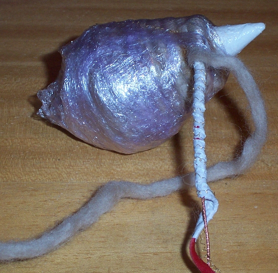

ça y est! Fini l'enroulement.
J'ai tout cellophané pour tenir ça dans l'attente de finir la dernière petite galère qui reste demain: séparer la spire de neutre du haut (que je n'avais pas fait). Voilà le résultat:
J'ai pris les mesures des longueurs restantes pour savoir combien j'ai consommé:

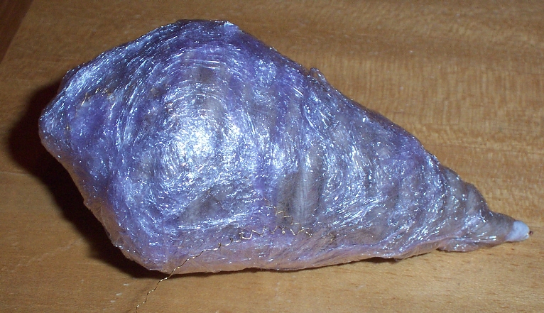

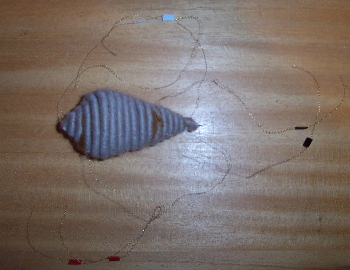

J'ai travaillé ce soir.
J'ai enlevé le cellophane. Certaines spires se décollent un peu, mais l'ensemble tient à peu près. Pour le moment je vais garder ça comme ça.
J'ai pu finir de couper ma zone neutre du haut. J'ai fait et refait les mesures pour être dans le flux axial pour le début du tronçon du haut, et pour ne pas déborder, j'ai mis de la bourre de laine marron afin de réhausser les premières spires.
J'ai fait du racommodage pour ajouter du fil de sortie assez long pour faire les expériences de faire plonger les fils dans l'eau.
J'ai testé les contacts électriques de chaque circuit, y compris du cuivre, tout va bien (après des frayeurs et le fil de cuivre qui a recassé, à 1cm juste après l'entrée haute, j'ai du rebricoler un resserrement des spires.
Là tout est prêt à se mettre en route. Je ferai ça demain. Je pense que je vais quand même cellophaner pour la nuit, au cas où ça se décollerait de trop et que tout partirait en vrac... j'enlèverai pour l'expérience.
Une fois terminé:
En position pour l'expérience à venir avec de l'eau:
(il faudra encore faire passer des fils de contact électrique sur le cuivre en haut et en bas, vers mon alim de labo régulée... à venir demain)

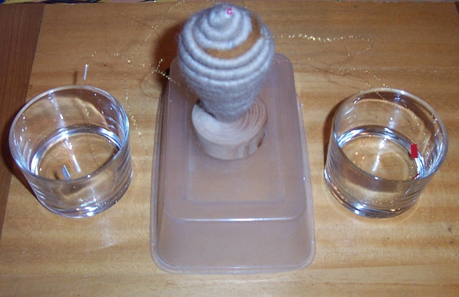

Voilà, donc j'ai pu faire plusieurs expériences pour commencer.
Toutes ont un résultat négatif pour le moment.
D'abord j'avais calfeutré les fils dans du fourrage de laine uniquement pour les circuits axial (blanc) et périphérique (rouge); le neutre ayant été laissé à nu.
J'ai branché le + en bas et le - en haut sur mon générateur de labo.
J'ai branché à travers une résistance de 12ohms et 10Watts avec 10V aux bornes.
Le courant qui circulait était de 0,8A. La résistance du fil de cuivre strié est de l'ordre de 0,3 ohms d'après quelques mesures.
J'ai disposé les deux sorties axiales dans le même récipient rempli de sable et fils recouvert par le sable, le tout dans de l'eau du robinet.
Idem pour les deux fils périphériques et les deux fils du neutre: trois bocaux. J'ai fait tourner le tout plusieurs durées: 15min; 36min et 56min, à chaque fois dans le noir.
Les thermomètres qui indiquaient chacun une température identique hors de l'eau, indiquaient une température différente dans l'eau:
thermo du blanc: 21°C / thermo du rouge: 22°C / thermo du noir: 20°C
mais ceci avait lieu que je branche ou pas le courant du générateur.
Pour moi ce n'est pas caractéristique... l'eau coulé pouvant avoir une température différente au robinet à 1°C près.
Donc c'est l'évolution de la température qui m'a intéressé, et là aucune évolution après les durées de fonctionnement.
Comme ça n'a rien donné en courant continu, j'ai mis de l'alternatif avec mon générateur de laboratoire qui délivre une tension de 16V pic (tension qui s'écroule bien sûr selon la résistance de charge...). Comme on peut s'y attendre, à basse fréquence, la tension aux bornes effective (que j'ai affichée à l'oscilloscope) s'écroule car l'impédance du bobinage est petite.
J'ai cherché la fréquence de résonance du bobinage (accord entre le bobinage du cuivre strié et les capas parasites) et j'ai obtenu une tension maximale aux bornes du montage effective de 46V pic (alors que je mets 16V pic). Soue cette condition j'ai laissé tourner 39 min dans le noir; mais rien. Là je n'avais pas mis le neutre ni le périphérique (rouge), mais l'axial (blanc) avec une fil séparée dans chaque bocal sable+eau:
Ensuite j'ai dissout du bicarbonate de sodium dans mes récipients d'eau afin de les rendre bons conducteurs électriques (selon les spécifs de Boutard). J'ai aussi recouvert de laine les fils du neutre (noir).
Enfin, comme la tension de 10V aux bornes de l'ensemble est inutile car 10V sur 12 ohms + 0,3ohms ça donne en fait seulement 0,3/(12+0,3)=0,024V aux bornes du fil de cuivre strié; j'ai enlevé ma résistance en série et directement appliqué le générateur sur le fil de cuivre. J'ai mis le maximum de tension que je puisse mettre sans que ça s'écroule (car le courant monte vite et mon générateur est limité en courant).
J'ai fait tourner avec 0,6V et 2,7A directement sur le fil strié. Chaque sortie de fil dans la laine plongeait directement dans un verre séparé d'eau avec bicarbonate. J'ai mis un thermomètre dans un verre contenant le fil de sortie haut de chaque circuit (rouge/noir/blanc). Durée de fonctionnement: 1h10min (dans len oir)
Résultat: aucune évolution de température.
J'ai refait tourner avec 0,7V et 2,76A durant 20min puis avec le géné HF sous 300kHz (tension de pic=5,8V aux bornes du fil strié) pendant 6h cette nuit. Les blanc et rouges ont perdu 1°C (la nuit ça se refroidit la pièce...) mais le noir lui n'a rien perdu. Pas significatif mais bon peut être...
J'ai refait tourner à basse fréquence, 5kHz durant 2h07. Le blanc est resté identique et le rouge a perdu 0,5°C, le noir aussi perdu 0,5°C. très peu significatif (ma lecture est précise à 0,5°C près...)
J'ai enfin inversé la polarité et remis sur le géné continu, + en haut au lieu de en bas.
0,7V et 2,58A
Pendant 58min (toujours dans le noir) et là la ture est restée identique au départ. mais j'observe plien de petits bulles de gaz dans les bocaux du neutre, des bulles (mais moins) dans celui du blanc et quasiment aucune dans celui du rouge.
Les bulles d'air proviennent probablement du sable et la quantité du fait que j'ai bien ou pas bien remué le sable dans l'eau... toutefois il y a une différence qui semble concomittante avec le type de circuit.. à voir
Encore plein de choses à faire, il faut que je teste avec le rhombe suspendu, acr tout ce sur quoi il repose peut changer complètement l'onde de forme de la partie inférieure...
Sinon j'ai utilisé une boussole et je confirme ce qui dit Boutard: le champ magnétique est plus fort sur le petit cône en haut que sur le grand du bas et le maximum est obtenu vers la mi hauteur, avec annulation au cercle médian; ça c'est vrai.
Et puis il y aura aussi les expériences avec induction sur un secondaire de cuivre à bobiner autour. Donc encore plein de choses à tester. Mais rien de miraculeux pour le début...

J'ai refait un montage, en utilisant vos conseils précédents. Mais le résultat reste pour le moment négatif.
J'ai utilisé un récipient à oeufs en plastique (il y a justement 6 compartiments).
J'ai pris de l'eau du robinet dans un récipient plastique, j'y ai ajouté du bicarbonate de soude en bonne quantité (plus que l'eau ne peut en dissoudre). Quand le trop plein de bicarbonate est tombé au fond, j'ai récupéré à la cuillère à soupe l'eau avec le bicarbonate dissout sur le haut et mis dans un autre récipient en verre.
Là j'y ai ajouté une quantité de sable qui avait été lavé.
Le tout a été ensuite remué et laissé à température quelques temps.
Donc le mélange sable+eau est homogène, le tout à la même température.
Ensuite j'ai utilisé une cuillère mesure pour oligosol et j'ai pris du sable dans le fond du récipient, et de l'eau surnageant. J'ai pris exactement 1 cuillère mesure rase de sable et 3 cuillères mesure rases d'eau; dans chaque compartiment.
Ainsi tout est identique, en terme de quantité et de température. J'ai replié les extrêmités des fils argent/or qui dépassent de la laine pour en faire une boulette, pour qu'il ne dépasse presque rien de la laine et j'ai disposé ce fil dans le sable, sous quelques gravillons de sable.
Il n'y avait qu'un seul fil qui était en extension et dont je n'ai pu ajuster la longueur pour que le fil ne soit à nu qu'au contact du sable: un rouge (périphérique); pour les autres, la sortie de la laine est en contact avec le sable, donc le fil n'est jamais à nu nulle part.
J'ai sectionné le bas de mes thermomètres pour faire plonger le réservoir seul dans 3 compartiments: un de l'axial (blanc) un du périphérique (rouge) et un du neutre (noir). J'ai disposé le tout sous des cartons pour éviter la perte de chaleur et les courants d'air.
J'ai branché le géné continu sur 0,7V et 2,85A avec le + en bas du rhombe. J'ai laissé tourner 1h (bien sûr dans le noir total, je couvre à chaque fois l'affichage lumineux du générateur pour ne pas laisser de lumière perturber l'expérience)
Résultats:
H signifie fil de la prise Haute et B fil de la prise Basse
H blanc (thermo 2): 22°C avant --> 21,5°C après
B rouge (thermo 1): 21,5°C avant --> 21,5°C après
B noir (thermo 3): 22°C avant --> 20,5°C après
J'ai ensuite, en fin de travail, mis les thermomètres dans les 3 autres compartiments et j'ai au bout de 5min:
B blanc (thermo 2): 21,5°C
H rouge (thermo 1): 21,5°C
H noir (thermo 3): 20,5°C
Donc absolument aucun différence entre les compartiments identiques, sur le même thermomètre.
J'ai ensuite échangé les thermomètres et attendu 5min
H blanc (thermo 3): 20,5°C
B rouge (thermo 2): 22°C
B noir (thermo 1): 21°C
Donc rien de significatif encore. Le thermomètre qui accusait 20,5°C indique de même ailleurs... il est seulement calibré différemment des autres.
Aucun refroidissement flagrant en vue dans l'axial comme ça devrait être le cas en tous cas.
Ecrit le: Jeudi 11 Novembre 2010 à 17h56 Posted since your last visit
Bon la on peut dire que le protocole, est pas mal!
rien de flagrant c'est sur..
Si le rhombe à fonctionné, quelque chose nous échappe..
Refaire un check du descriptif Boutard, une bricole, un truc manquant ou en trop ....
ps: je dis peut etre des conneries..., pour la tresse, il me semble qu'au premier croquis, le fil de cuivre était enroulé dans un sens croquis rouge, et que le fil argent/laine lui était enroulé dans l'autre sens croquis jaune, d’après ce que j'ai compris, tu as tout mis dans une même tresse isolée cuir ? ou j'ai raté un épisode très possible.
Ecrit le: Jeudi 11 Novembre 2010 à 18h57 Posted since your last visit
Bien vu pour la boîte à œufs, et la coupe des thermomètres.
Le H blanc et B blanc sont les bouts du fil or aux 2 extrémités du rhombe.
Le H rouge et B rouge sont les bouts du fil or enroulés sur le rhombe entre les 2 points milieux (R/2)
-Le H noir, c’est quoi ? En contact avec le fil or qui passe dans la galerie ?
-Et le B noir ? En contact avec le B blanc ?
-Quel intérêt de mesures sur les noirs avec le thermomètre ?
-Est ce que le H rouge est en contact avec le blanc ?
-« refroidissement flagrant en vue dans l'axial comme ça devrait être le cas en tous cas »...
C’est à dire un refroidissement aux 2 extrémités blanches ?
Ou bien, un côté plus chaud et l’autre plus froid, que la température antérieure ?
(corrige mon message s’il est erroné, merci)
Ecrit le: Jeudi 11 Novembre 2010 à 19h24 Posted since your last visit
Je pense qu'il faut relire le texte, la ou tu as changé d'orientation :
ICI
Ecrit le: Jeudi 11 Novembre 2010 à 20h51 Posted since your last visit
Alors pour vous répondre tous les deux:
Citation (thx4)
Ce que j'avais pensé à faire avec l'enroulement en rouge et en jaune était faux. C'était une incompréhension de ma part de ce qu'avait dit Boutard. J'avais imaginé ça car il disait que le fil argent/or et le fil de cuivre doivent se croiser, être en croix, mais je n'avais pas compris comment au début. Mais ensuite en relisant bien j'ai compris mon erreur.? J'avais indiqué ça ici:
https://www.chercheursduvrai.fr/forum/in...indpost&p=14204
Citation (Gegyx)
tronçon qui débute en haut du rhombe à la pointe, sort dans la gallerie à R/2 et reprend sur le rhombe du bas à partir de R/2 jusqu'à la pointe du bas: circuit blanc. Extrémité du haut notée H blanc et celle du bas notée B blanc. C'est le circuit magnétique axial.
tronçon qui débute à R/2 du haut du rhombe et va jusqu'à R/2 du bas du rhombe: circuit rouge. Extrêmité haute du côté du haut du rhombe notée H rouge et celle du bas notée B rouge.
tronçon annulaire KK qui fait juste un tour de spire, inséré exactement à R/2 sur la partie basse du rhombe. Comme cet anneau est bobiné sur le fil de cuivre, il constitue une spire, qui descend en spirale le long du rhombe. Il y a donc une prise haute notée H noir et prise basse notée B noire.
Chaque circuit est séparé électriquement de l'autre, ils ne sont pas connectés ensembles; ils consyituent les mêmes circuits que sur le document des brevets Boutard page 22 fig 3a et 3b et page 24 fig 4.
Citation (Gegyx)
Normalement ce sont les deux flux magnétiques qui sont sensés produire du froid. Un côté a une polarité, l'autre côté une autre polarité, mais du flux axial chacun, donc froid pour chacun.
Citation (Gegyx)
L'anneau K est sensé tiédir... mais pas produire du chaud dans le liquide. Je me suis dit que si il tiédit vraiment, les fils devraient quand même réchauffer l'eau.
Ma tension n'est que de 0,7V, Boutard dit qu'une tension faible suffit, de 2V par exemple. Mais 2V moi je ne peux pas, car la résistance de mon fil de cuivre est de l'ordre de 0,3 ohms. Lui a du bobiner un rhombe plus long, donc plus de résistance, et avec du fil peut être de diamètre plus petit que le mien donc plus résistif; ou alors il avait une source de courant pas limitée comme la mienne (il utilisait le courant du secteur avec des appareillages achetés pas ses mécènes; il avait une ligne de 40A pour lui dans son labo de travail à l''époque.
Est-ce que je manque de puissance? Même dans ce cas un effet faible devrait être visible. Or là je regarde, j'ai tout laissé dans les bacs à oeuf et c'est toujours la même température que tout à l'heure... mes lectures sont précises à 0,5°C et les thermomètres ne sont pas totalement identiques; donc à ces erreurs près je peux dire qu'il ne s'est rien passé du tout; il n'y a eu aucun phénomène.
Il faut que je fasse ça en suspendant le rhombe maintenant pour ne pas perturber l'onde de forme. Pas facile, va falloir percer ou autre...
