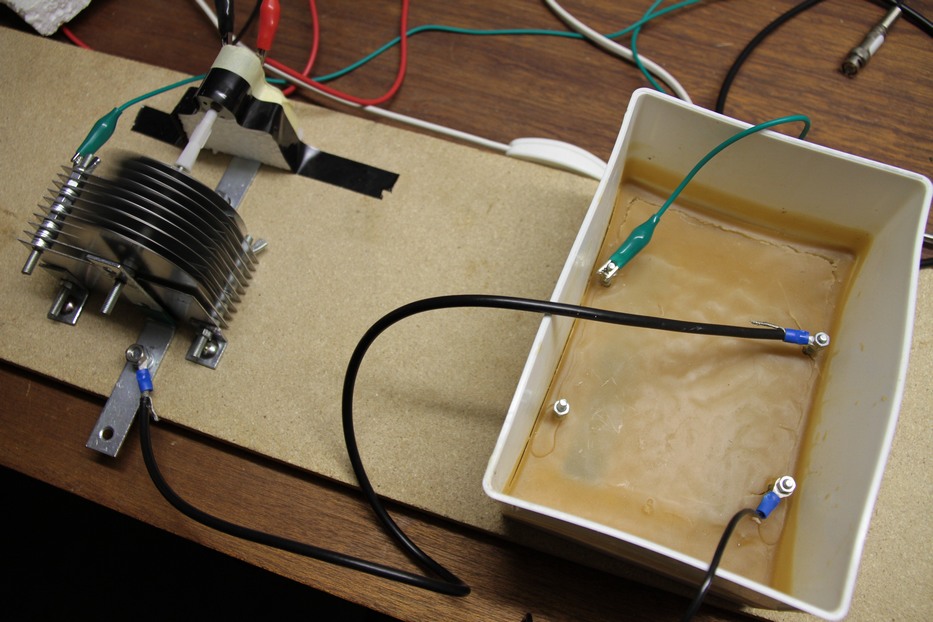

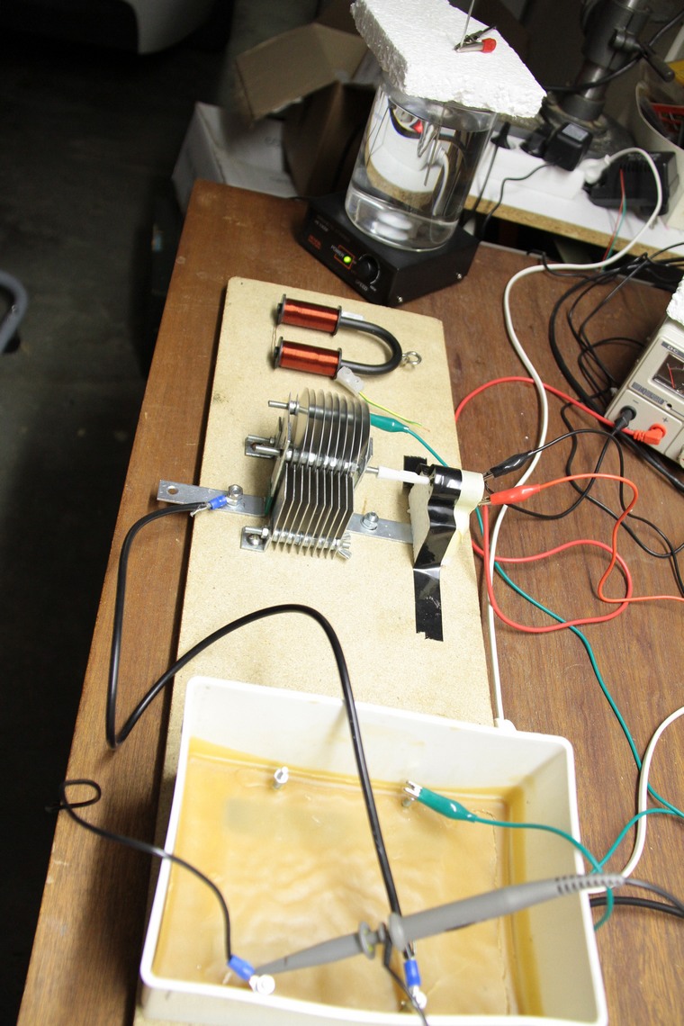

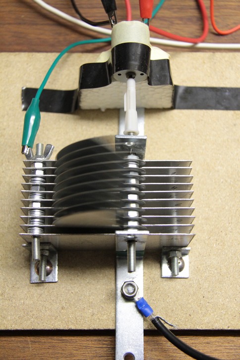

Je vous donne quelques vues sur ma modeste installation, un labo bien encombré comme il se doit!

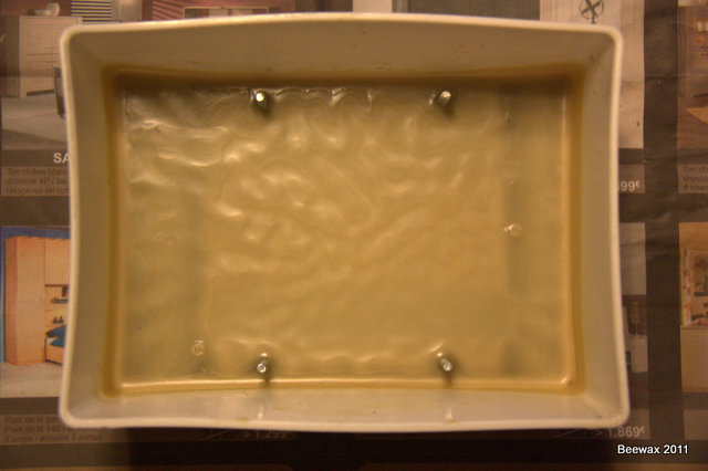

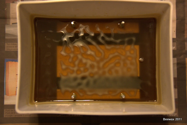

Ici la fabrication du condo à cire d'abeille. Je n'ai malheureusement pas pris de photo avant de le plonger dans la cire, mais on peut voir les 4 boulons qui traversent les plaques et la cire encore chaude, les bandes noires sont deux tours de toile isolante pour bien maintenir le tout.
Et ici après à peine 10 minutes, la cire déjà prise

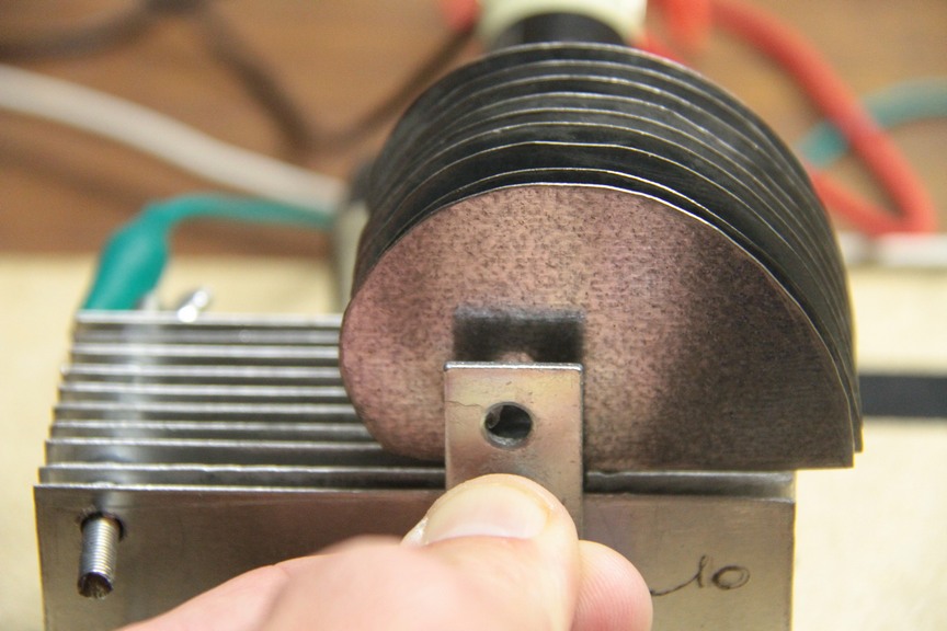

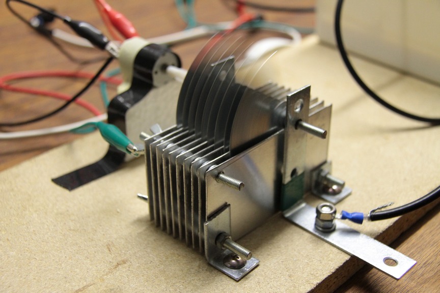

Le CV à air a été plus difficile à mettre au point par manque d'outillage adapté et d'expérience de l'opérateur icon_rolleyes.gif
J'ai opté pour une forme VLL, variation en fonction de la longueur d'onde
C'est loin d'être parfait, mais ça remplit son rôle...
J'ai parfois dû jouer avec des écrous ou des rondelles pour obtenir un espacement qui ne me pose pas de problème entre le stator et le rotor.
Il est actionné par un petit moteur électrique monté de manière aérienne pour l'instant, alimenté avec +-1v pour une rotation d'environ 250 t/min.
J'ai respecté la remarque du Pr.Violet d'avoir un cable blindé entre la sortie du cv à air et la sortie du cv à cire d'abeille - je vais encore relier la masse à la terre. En entrée, un générateur de bruit blanc PC+DDS me livre un signal de 3,5v sur l'entrée des deux CV montés en parallèle.
Ce qui nous donne ceci, vue d'ensemble... avec un agitateur magnétique sous le récipient d'1L d'eau et une sonde inox ici sur la sortie du cv à cire.
On peut voir un leger vortex au centre du liquide. Avec 80cl, il est nettement plus joli. Le moteur n'est pas trop puissant ou je devrai essayer un autre aimant pour que ce soit plus performant.
Vous voyez également un électroaimant que j'ai déjà utilisé pour magnétiser l'eau à l'entrée du récipient, en laissant passer le liquide goutte à goutte au travers d'un tuyau d'aquariophilie qui passait entre les deux pôles du U. Mais je ne suis pas encore convaincu du traitement. Comment bien faire passer le tuyau, pourrait-on l'enrouler?... Je ne sais pas bien. Sur le brevet, il s'agit d'un simple passage dans l'entrefer d'un EA de type "E". A creuser.

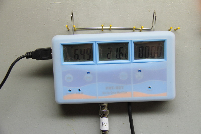

Pour terminer, l'appareil que j'utilise pour les mesures physico-chimiques de l'eau (pH,TDS,ORP,EC,Temp).

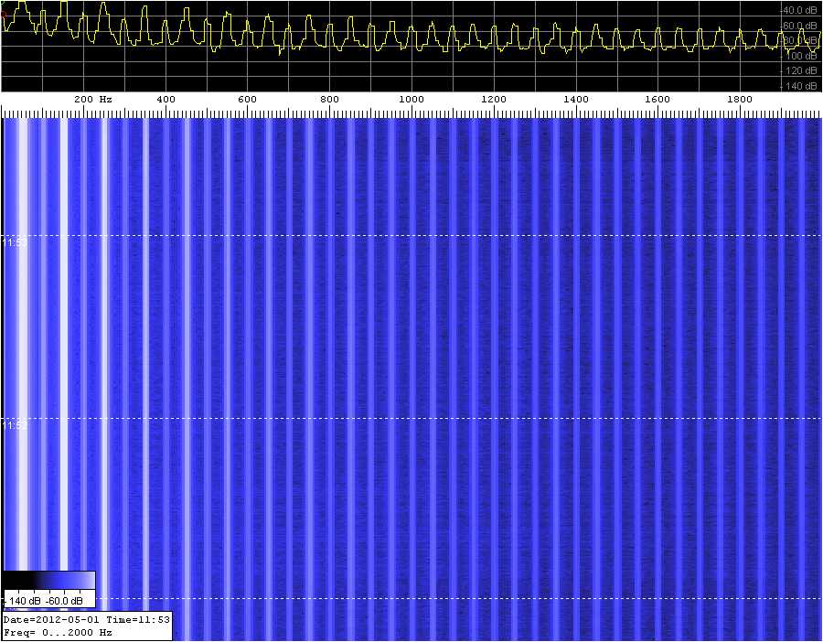

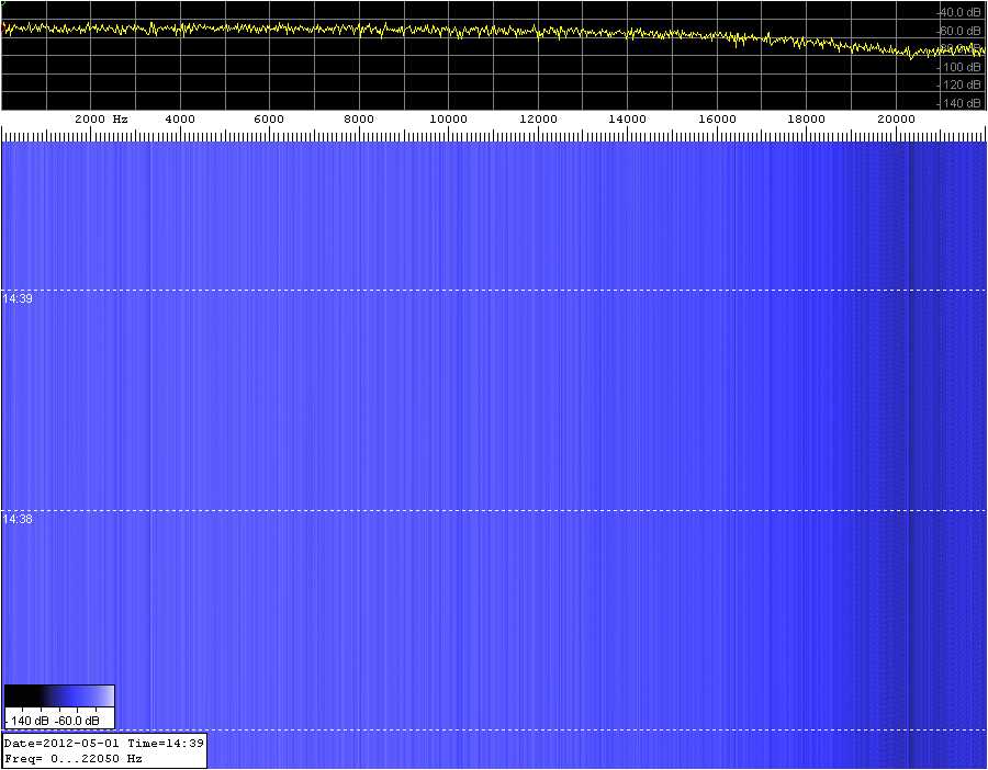

Ecrit le: Jeudi 03 Mai 2012 à 00h11 Posted since your last visit

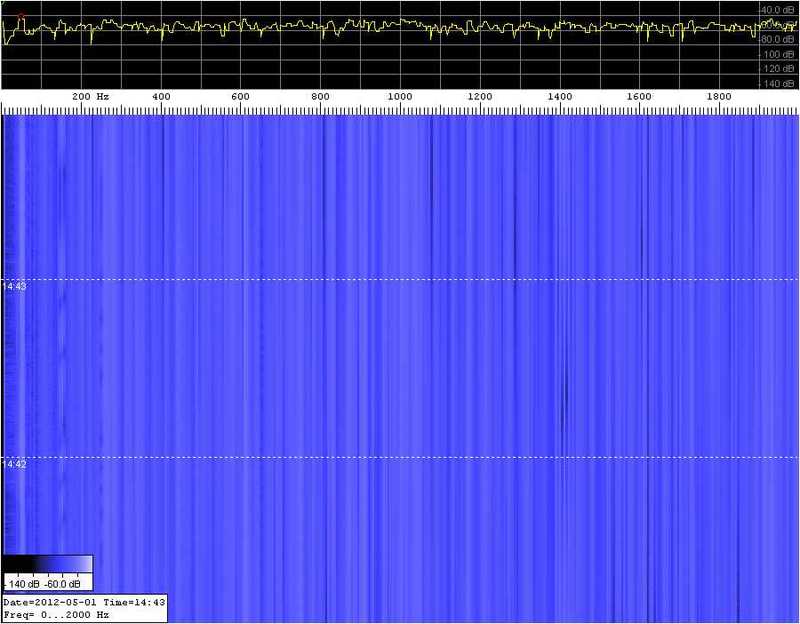

Un autre post pour vous montrer ce que j'obtiens sur le spectrographe du PC à la lecture de la sortie du CV beewax avec le bruit blanc de 3.5V et 10hz de fréquence paramètre.
En sachant que l'absence de signal serait de couleur bleu foncée, on peut constater que pratiquement tous le spectre de 0 à 20.000hz est occupé
Ici un zoom de 0..2000hz:
En appliquant la phase du 220v sur le montage, on obtient ce spectre, moins dense évidement, avec le 50hz en champion et les harmoniques.
L'action du CV à air rotatif n'apparait pas sur le spectre. On peut l'arrêter et le résultat sera ici le même.
Les deux CV en parallèle font que le montage passe d'environ 5000pf à 5250pf en boucle, ce qui fait varier la capacitance du circuit Xc au passage du 50hz (Xc=1/2.Pi.F.C) - ici C va varier.
Qu'apporte donc ce montage au final? Le déphasage du courant sur la tension?
Si on associerait ces CV à une self, on aurait un circuit qui s'accorderait sur une série de fréquences...Oui mais lesquelles sont interessantes? Mystère.

Tu as un très bel équipement et tu as fait une très belle réalisation, félicitations!
Joli condensateur variable!!
Pourquoi ajoutes-tu un bruit blanc à ton condensateur variable? C'est le lui générateur de bruit blanc qui excite le condensateur à cire d'abeille, tu n'as besoin de rien d'autre.

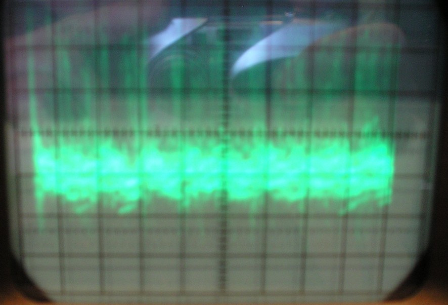

J'ai testé l'oscilloscope sur carte son c'est sympa ,mais c'est trop peu sensible ,ça bouffe trop le signal surtout vis a vis du ltc1799 ,seul testé ,qui n'a pas vraiment de "coffre"

pour le lien sur la cire d'abeille.
je ne vois pas sur le site la notion de temperature, de couler au soleil.
C'est très important.
Si la cire passe 55 Celcius, toute bio quelle est; c'est foutu.
Ne marchera jamais pour un violet.

Ha bein youpi icon_biggrin.gif (temperature un peu basse pour faire fondre la cire ,tu devais vouloir dire 65° ,+ ou - X degrées, je crois que ça dépends parfois des cires ) .
Effectivement ,j'ai été voir la température possible d'un cerificateur solaire ,ça peut monter jusqu'a 110 ° , y'a plus cool icon_confused.gif
http://fr.rec.apiculture.narkive.com/9gjxt...icateur-solaire
Pour le condo, pourquoi pas du miel, ou même de la gelée royale pour une Médecine Reine.

Pour la fonte de la cire d'abeilles, je ne pense pas que le bain-marie soit une mauvaise solution. J'ai utilisé une boite plastique suffisament résistante pour y placer les blocs de cire et la fonte se fait de manière très progressive et homogène. C'est dailleurs l'atout du bain-maire (c'est bon pour le chocolat, donc? icon_wink.gif )
Mais peut importe la manière à ce stade, je pense qu'il faut prendre de bonnes notes des conditions d'exécution et ... tester-mesurer! Puis reprendre en changeant un paramètre et tester-mesurer, et ainsi de suite pour essayer d'identifier une progression ou régression du modèle. C'est fastidieux, mais c'est le b a-ba.

Vi un moment ,je revais à la création d'un bac a condensateur spécial bain marie en ceramique ,avec les petites rainures qui vont bien pour glisser des plaques icon_biggrin.gif
Pour la cire ,en fait faudrait que j'essaye de trouver un apiculteur sur mon marché du samedi (je suis en campagne) ,y'en a bien qui trainent avec leur pots de Miels,mais je sais pas si c'est des vrais ou des petits malins revendeurs

Ecrit le: Lundi 14 Mai 2012 à 06h49 Posted since your last visit
Au dessus de cette temperature, la cire"de qualité bio ou equivallent" perd ses capacités.
Il faut respecter cette temperature pour "produire" la cire , et
ensuite pour couler la couche du condensateur plat, avant l'enroulement, puis le trempage.
pour les grandes quantités, c'etait certainement, beauoup de cartes avec beaucoup de condensateur et beaucoup d'electrodes.
Pour les plantes, il diluait a 10% avec de l'eau normale.
ce qui multipliait les volumes par 10

rahh je me suis retenu pour pas acheter un oscillo qui montait a 500mhz (bon 1 voie sur 2 hs )sur la bay ,parti a 90 € j'ai des regrets maintenant icon_biggrin.gif

Vi et c'est plutot des vieux bidules dans les 500 ,et question location de ce genre de machine pres de chez moi ,ça va pas etre possible icon_biggrin.gif
Je me console j'ai retrouvé mon circuigraph ,assez pratique pour du prototypage rapide , j'aurais quand meme de quoi bidouiller en attendant vu que j'ai écumé tout Ebay icon_biggrin.gif

J'ai eu la chance qu'un collègue avait pu trouver des oscillos jetés à la poubelle par la boite d'un ami qui renouvelait tout son parc et il m'en avait donné deux (des 100MHz) il y a 10 ans maintenant ;Ils sont vieux et l'un d'eux a le trigger qui n'accroche pas; l'autre marche. ça a été mon seul oscillo pendant longtemps.
Puis on m'a d'abord prêté un des deux oscillos qu'il avait eu car l'un des deux ne lui avait jamais servi (c'était deux fois le même) puis on me l'a donné au final, super gentil là aussi; et là c'est un oscillo neuf à 150MHz dont je parle. Je n'aurais pas eu les moyens d'acheter ces bestioles. Suite aux manips avec l'ampli haute puissance l'entrée 1 a claqué dessus malheureusement et j'ai trouvé un réparateur qui prend 200€ de frais de réparation; donc là ça attend!
Entre temps j'avais eu besoin de données à exploiter sur ordi et je m'étais rabattu vers un oscillo sur PC. Celui là je l'avais acheté, c'était dans mes moyens, en le payant presque 2 fois moins aux USA avec une alim de labo aussi deux fois moins, seul achat lourd que j'avais pu faire.
Et ça c'est vraiment vraiment moins cher les oscillos sur PC et très efficace, de plus on peut avoir toutes les courbes qu'on veut sans prendre de photos. Il y a eu discussion de modèles variés sur le sujet Tesla et transmetteurs d'ondes scalaires, tu trouveras des références. ça permet d'avoir du bon matos à pas trop cher. En neuf ça coûte de l'ordre de 200€ l'oscillo sur PC (400€ les très bons) et donc en occasion on peut avoir bien moins; car à neuf un oscillo pas sur PC ça coûte de 1500€ pour les à peine correct à 10 000€ pour les bien donc forcément en occasion ça ne baisse pas tant que ça.
Ecrit le: Mardi 15 Mai 2012 à 08h05 Posted since your last visit
et ils accrochent les 500 mhz, ceux sur pc?

Sur pc ,le moins cher que j'ai trouvé c'est 10€ pour 5kz je crois icon_biggrin.gif ,sur leboncoin
mais bon autant bidouillé sur la carte son a ce niveau
Sinon j'avais matté y'a une 10aine de jours en vrai oscillo ; on commence a en trouver dans 250€ les 100Mhz ,c'est des chinois mais les utilisateurs semble heureux de leur coup (en fait c'etait des 50mhz qu'il flashaient pour du 100 icon_biggrin.gif )
mais bon question budget y'a d'autre priorité et si le condo pourri toute la bande passante ,c'est bien le diable si on voit rien dans la gamme des kilohertz... bordel... icon_biggrin.gif
