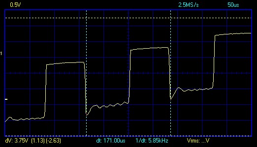

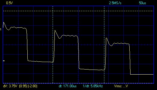

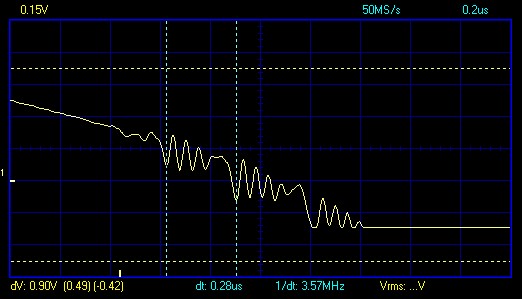

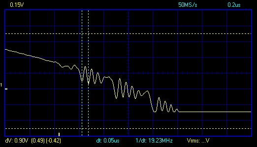

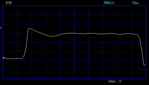

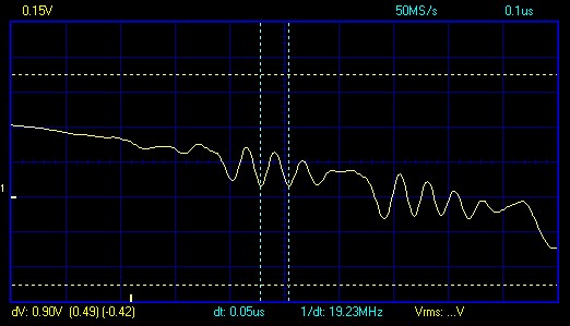

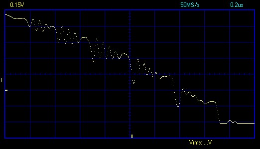

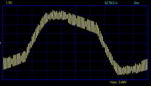

Oui le signal en créneaux fait bien 1,56khz. J'ai un oscillo numérique, je ne me pose pas trop de questions comment j'ai triggé, ca s'est fait comme j'ai l'habitude de faire, je suis électronicien, ceci pour dire qu'il s'agit bien d'un signal réel et répétitif. Sinon la capture est un exemplaire unique et non une moyenne de plusieurs captures bien évidemment.
Il n'y avait pas ces parasites sans le condensateur à la cire d'abeille, j'ai dû vérifier, j'ai tout démonté d'ailleurs. Ca ne vient donc pas de l'électronique, ou alors ils sont forts car il est bien plus facile de générer un carré correct qu'un carré pourri dans le genre de celui ci. On peut donc supposer que ce sont les fameuses grass harmoniques, du moins pour Aquadyn, ou sinon quoi ? ...
Le schéma est le même que celui qui se trouve plusieurs pages en avant, le dynamiseur bleu avec un "aum" dessus. Le circuit fondu dans du plastique est le générateur de signaux carrés, il est couplé par un condo au condensateur cire d'abeille. Je n'aime pas trop divulguer le schéma que j'ai relevé, par respect pour le constructeur, mais puisque vous l'avez déja ..
Selon les tenants de la solution Oli-dyn le condensateur cire d'abeille serait seulement un mauvais condensateur qui cracherait des parasites. Ils l'ont donc remplacé par un circuit qui génère un fort pulse en tension, et donc qui contient toute une gamme de fréquence (pulse de Dirac), comme le bruit blanc.
Donc Oli-dyn reste sur le concept d'électrovibration, rien de plus. Oli-dyn rationnalise tandis que Pagot était radiesthésiste, c'est à n'y rien comprendre.
Pour dire ce que je fais, ma recherche est un recherche sans but prédéterminé, soit elle porte sur des technologies mal connues ou mal comprises, soit elle porte sur la capacité des hommes à imaginer des choses qui n'existent pas. J'en suis là, je me pose des questions ...
Ecrit le: Mercredi 23 Mai 2012 à 09h01 Posted since your last visit

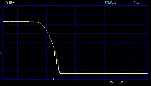

Au vu de ce que tu dis, comparaison sans condensateur à cire d'abeille/avec condensateur à cire d'abeille on a donc des harmoniques supérieures dûes au signal de 1,56KHz qui en est la cause.
Ce qui est possible aussi, c'est que les Grass Harmonic indiquées par Violet soient bien des harmoniques du signal qui en est la cause, et donc un signal répétitif puisque causé par un signal répétitif.
Mais dans le cas du signal générér électroniquement on a des harmoniques stables car le signal généré est stable; alors que dans le système Violet, le signal cause provient de la variation du condensateur variable tournant par le moteur, ce qui n'a rien de stable (le moteur ne tourne pas à la même vitesse à chaque tour, il y a une variation, et donc la capacité variable cycliquement varie de façon non stable d'un tout à l'autre, ce qui fait que les harmoniques à plus haute fréquence ne peuvent être accrochées par le trigger. Donc l'oscillo lit des hautes fréquences qui lui seraient accessibles mais qui circulent sans cesse et changent sans cesse de position et d'amplitude, ce qui crée un nuage de bruit pas lisible de façon stable.
En tous cas si tu avais un signal répétitif à plus haute fréquence généré par la cause (stable), tu aurais en effet un signal stable à la lecture mais qui reconstituerait un faux signal où l'oscillo relie des points de mesures provenant des alternances à haute fréquence sans attraper toutes les alternances, donc ça crée une mesure apparemment à plus basse fréquence; mais cette plus basse fréquence doit être la fréquence limite d'échantillonnage ou de son ordre.
Or là tu as un signal joliment sinusoïdal quand même avec une enveloppe en sinus et à 19MHz environ. ça se voit bien sur ta capture: j'ai repassé l'enveloppe (c'est de la modulation).
Ce signal est le produit d'un signal sinusoïdal à 19Mhz additionné à un signal impulsionnel de l'ordre de 3MHz et le tout multiplié par un signal sinusoïdal de l'ordre de la même fréquence de 3MHz. A tout ceci on additionne le signal en exponentielle amorti de la partie décroissante du créneau qui retombe à zéro (qui est de fréquence 1,56KHz)
C'est un signal qui ne me paraît en rien être des "grass harmonic". C'est la réponse du circuit, mais pas avec des harmoniques à haute fréquence en pagaille comme on est en droit de s'y attendre.
Tes informations sur l'oli-dyn je les ai avais lues sur les pages de J.D. Metzger qui a pu tester un Oli-dyn. Il indiquait en effet que Pagot pensait que le condensateur ne servait que de filtre pour bamancer des signaux en bruit à haute fréquence; et il a raison au vu de ce que dit Violet. seulement aussi au vu de ce qu'indique Violet, c'est un bruit à très haute fréquence et l'Oli-dyn ne fait que sortir un signal calibré lui aussi, voir les captures oscillo de Metzger sur son blog:
Donc c'est un spectre imparfait du bruit dont parle Violet. Toutefois cetet portion incomplète suffit à dynamiser un peu l'eau malgré tout, photos GDV (une sorte de Kirlian) effectuées ici:

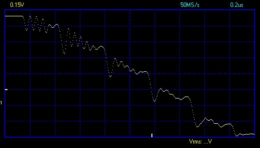

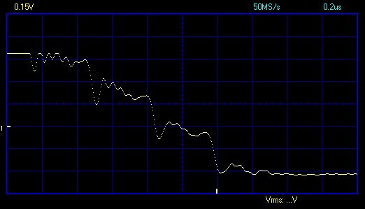

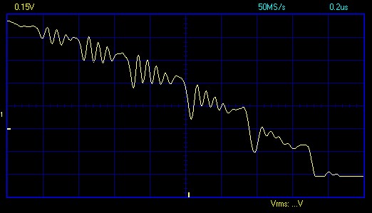

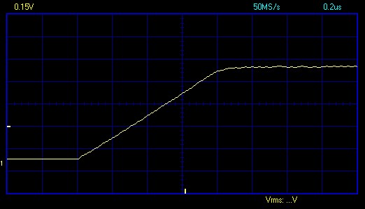

Avant absorption d'eau:
Après:
Au final, on notera que balancer des signaux HF dans l'eau la dynamise, plus on met de fréquences différentes plus on dynamise (chaque fréquence apportant des résonances nouvelles dans l'eau). Le système le plus complet est le Violet original qui envoie assez d'impulsions chaotiques sur le condensateur de cire pour que celui-ci (c'est sa "capacité spéciale") envoie un spectre de hautes fréquences chaotiques dans l'eau ce qui la dynamise plus encore.

J'illustre mon propos sur le signal indiqué:
En rouge: la sinusoïde de période 3MHz environ qui module le signal de plus haute fréquence sinusoïdal en jaune de l'oscillo à 19MHz.
En bleu le signal impulsionnel de même fréquence que la sinusoïde rouge, de 3MHz. Probablement lié à la génération de la sinusoïde rouge:
En rose l'exponentielle décroissante qui s'ajoute à tout ceci et qui sert de porteuse principale:
Et ici on peut retracer les sinusoïdes rouges et le signal impulsionnel bleu (dont l'intensité augmente le long de la descente):
Bon je ne dis pas que j'ai exactement la constitution du signal, mais presque. Il n'est pas un chaos d'harmoniques à très hautes fréquences.

J'ai pas tout lu là concernant l'analyse que tu fais du signal que j'ai relevé, bien sur que le signal à l'écran subit un effet de reconstitution qui donne des allures sonusoidales mais c'est une reconstitution qui est faite sur la base des points de mesures pour un appareils qui échantillonne à 60Mhz, le signal est parfaitement correct, j'aurais pu sans doute paramétré l'affichage en mode points mais mon habitude est d'utiliser la reconstitution sinusoidale, tout en sachant que ce sont des points qui sont derrière, c'est plus joli mais ce n'est pas sans savoir qu'il y a comblement des vides.
Ensuite quelque part tu dis que le bruit donné par le condo cire d'abeille est meilleur que celui de l'Oli dyn, plus riche parce que plus alléatoire etc ... une impulsion Dirac par définition contient toutes les fréquences, donc rien ne dit que le signal Oli dyn soit moins bon que celui du condo cire d'abeille, d'ailleurs débattre de cette question c'est reconnaitre que ce qui compte c'est la richesse spectrale, c'est donc ignorer les propos de Marcel Violet sur les ondes biologiques ou je ne sais quelles ondes qui viendraient de je sais pas ou.
Tu es électronicien ? Tu as étudié le traitement du signal ? Tu as 25 ans de pratique dans le métier ? Je relierai plus en détail plus tard, enfin moi si je dis ça c'est pour apporter un éclairage ...
Ecrit le: Mercredi 23 Mai 2012 à 16h10 Posted since your last visit
Messages: 25
Membre n°: 10113
Inscrit le: 21/05/2012
Bon plus calmement :
le signal affiché est une sinusoide recontruite sur la base des points de mesures, l'oscillo numérique se débrouille pour trouver la sinusoide qui va passer par les points de mesure en comptant disons trois points par période. Théoriquement deux devraient suffire, mais c'est la théorie. Donc ici pour un échantillonage à 60Mhz on affiche un signal limité à 20Mhz s'il contient des composantes plus hautes, tout ce qui est plus rapide n'est ni vu ni affiché, ce qui explique la sinusoide vue ici à 17Mhz.
Ce qui est en deça de 17Mhz est parfaitement exact, ainsi la pulsation à 3Mhz est exacte. Pour le reste on ne peut rien dire mais globalement le signal est bien celui que l'on voit. Imaginez si vous préférez un point à chaque haut et bas d'alternance sinusoidale et vous aurez la réalité de ce qui a été mesuré, mais l'effet pulsation bien réel ne vous sautera pas aux yeux comme c'est le cas ici avec la reconstruction graphique en sinusoide. En meme temps pulsation ou pas ... je ne sais pas si ça a une quelconque importance ceci dit.
Pour les propos sur le condensateur tournant je n'ai rien à dire je n'ai pas d'opinion concernant cet élément. En tout cas lui peut cracher des vilains parasites, surtout avec son moteur, si c'est pour faire une pompe de charges on doit pouvoir faire plus efficace de nos jours.
En résume le signal carré provoque des brusques variations de tension sur le condensateur cire d'abeille, déja sollicité par la tension secteur il me semble. En toute logique les fronts de ce signal carré devraient être raides, ou bien sujets à un léger ammortissement de type exponentiel, mais ce que l'on voit ce sont surtout des oscillations parasites. Ceci ne vient ni de l'électronique ni d'ailleurs, c'est très probablement l'effet Joshi, je crois que c'est comme ça que les indiens l'ont appelé, un disfonctionnement en somme, une imperfection du caractère isolant du condensateur utilisé.
Normalement vous devez pouvoir voir ces parasites avec votre matos.

Citation (quidordyn @ Mercredi 23 Mai 2012 à 14h18)
Non je ne suis pas électronicien et je ne cherche pas à prétendre des choses que je ne sais pas faire. D'ailleurs je cherche des compétences électroniques de quelqu'un pour aider à la réalisation d'un ampli adapté pour le transmetteur Tesla surunitaire. Je ne fais de l'électronique qu'en amateur, mais pour ce qui est de la physique et notamment de l'électricité (ce n'est plus l'électronique) là je comprends de quoi je parle.
Mais oui j'ai étudié le traitement du signal, les échantillonnages, peignes de dirac, convolutions de signaux, transformées de Fourier discrètes, etc en tant que physicien, j'ai eu un module là dessus, spécifiquement traitement du signal; appliqué aux signaux électroniques et acoustiques.
Et justement c'est le fait qu'on obtienne un signal à 19MHz qui me pose problème: si on avait des signaux à plus hautes fréquences du type Grass Harmonic (harmoniques à des fréquences de l'ordre de 10^36Hz tu n'obtiendrais jamais un signal sinusoïdal reconstitué de 19MHz, c'est ça que j'ai cherché à expliquer. Tu obtiendrais une reconstitution de signal oui, mais pas avec une fréquence ne correspondant pas au maximum d'échantillonnage. Or tu as dit que ton oscillo échantillonnait à 60MHz; donc ça me paraissait clair.
Maintenant tu dis qu'il n'échantillonne qu'à 17Mhz et que le signal reconstitué fait 17MHz.
Alors quid? C'est laquelle de valeur d'échantillonnage qui est bonne? Car ce que je dis dépend des valeurs que tu me donnes!
J'ai un oscillo numérique sur PC qui échantillonne à 1GS/s et avec je peux avoir bien mieux que ton échantillonnage alors, donc je ferai ma mesure sur l'Auroville et je te dirai ce qu'il en est.

Ecrit le: Mercredi 23 Mai 2012 à 18h36 Posted since your last visit
Citation (quidordyn @ Mercredi 23 Mai 2012 à 16h10)
En échantillonnant à 60MHz tu dois pouvoir obtenir des fréquences reconstituées jusqu'à 30MHz (fmax/2). Donc à 19MHz (ou 17MHz, pourquoi 17?) tu n'es pas au maximum, donc pas en harmonique plus haute normalement.
Jusqu'à fmax/2 (non inclus) on peut avoir trois points donc un signal reconstitué et ça doit être obligatoirement le cas pour des Grass harmonic réelles.
Moi c'est ce que je comprends.
Qu'en penses-tu?

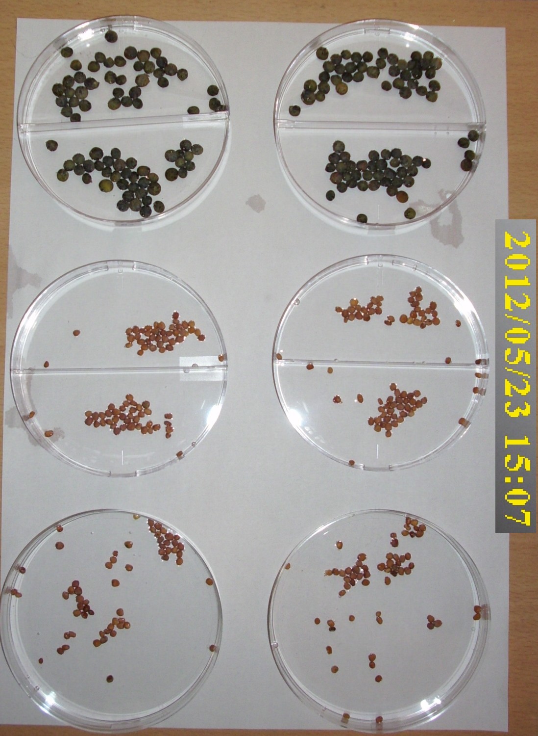

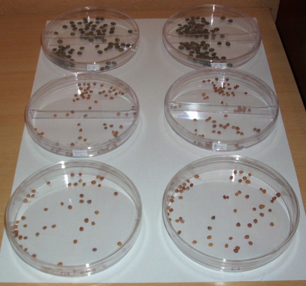

Ecrit le: Mercredi 23 Mai 2012 à 21h18 Posted since your last visit

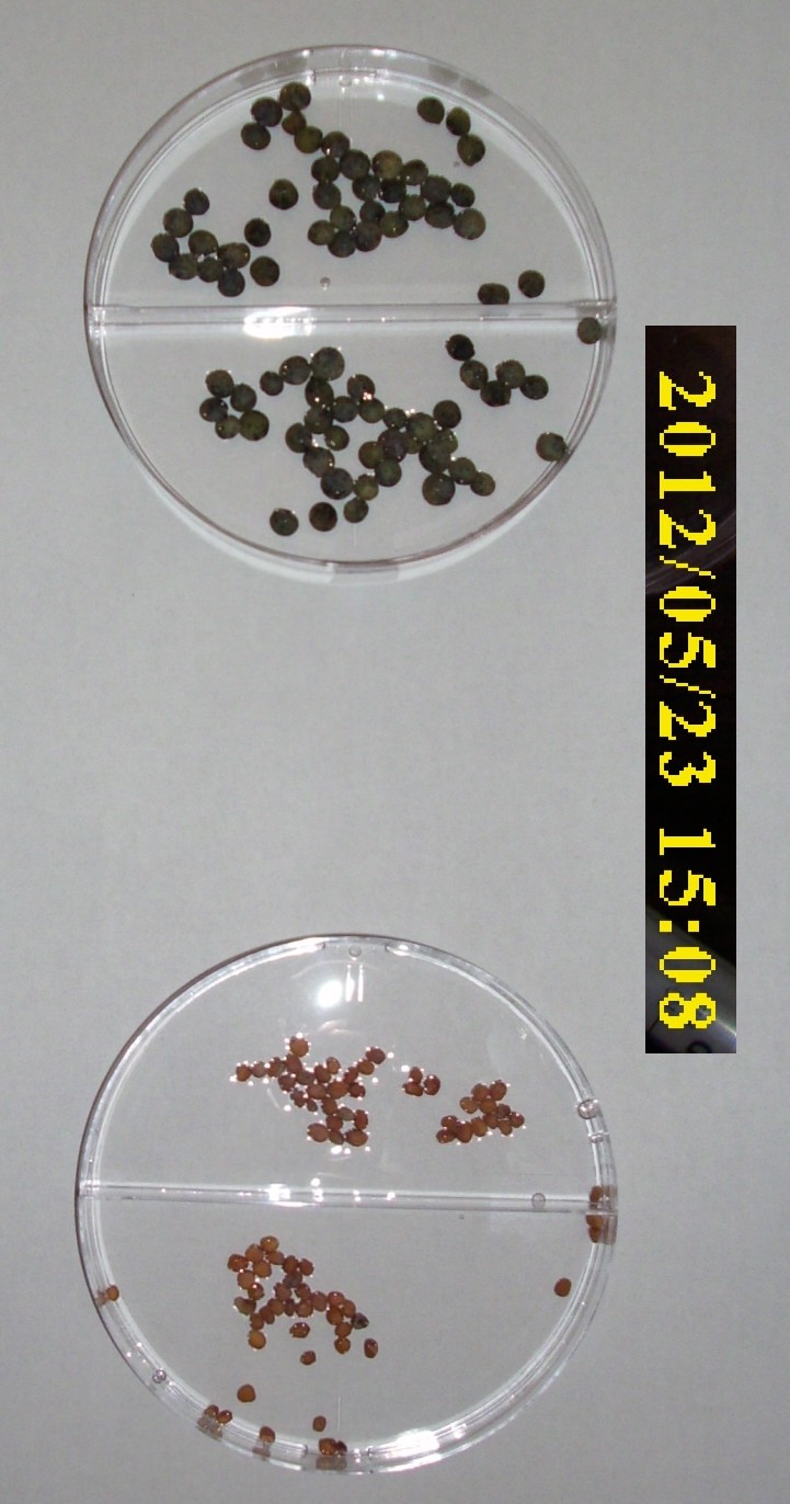

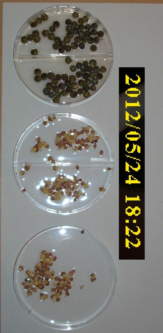

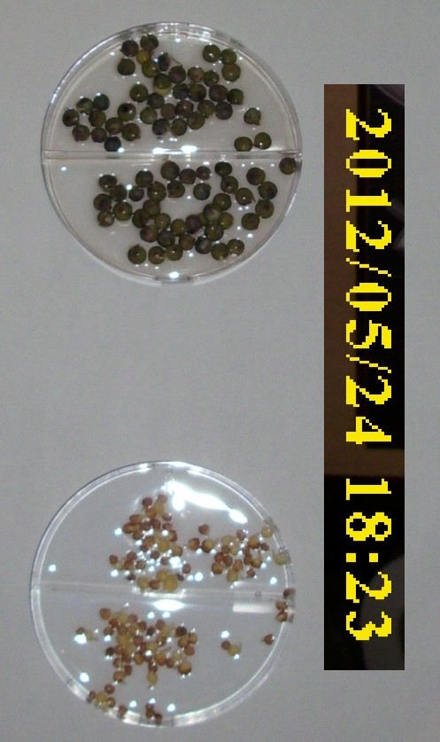

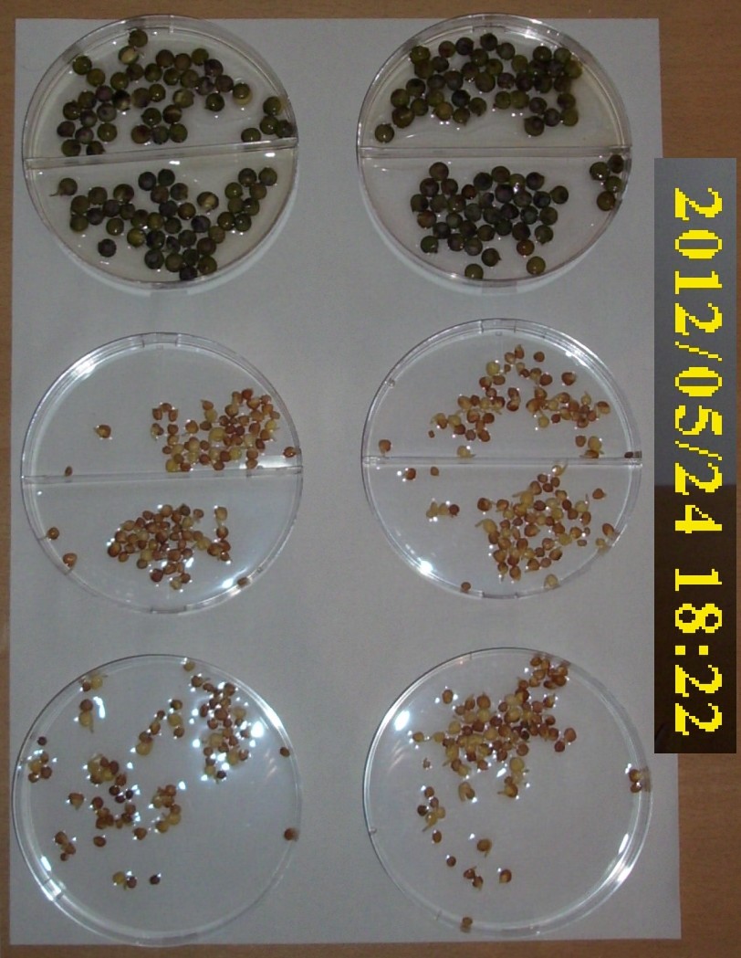

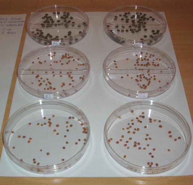

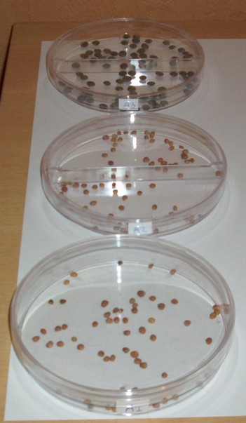

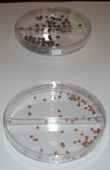

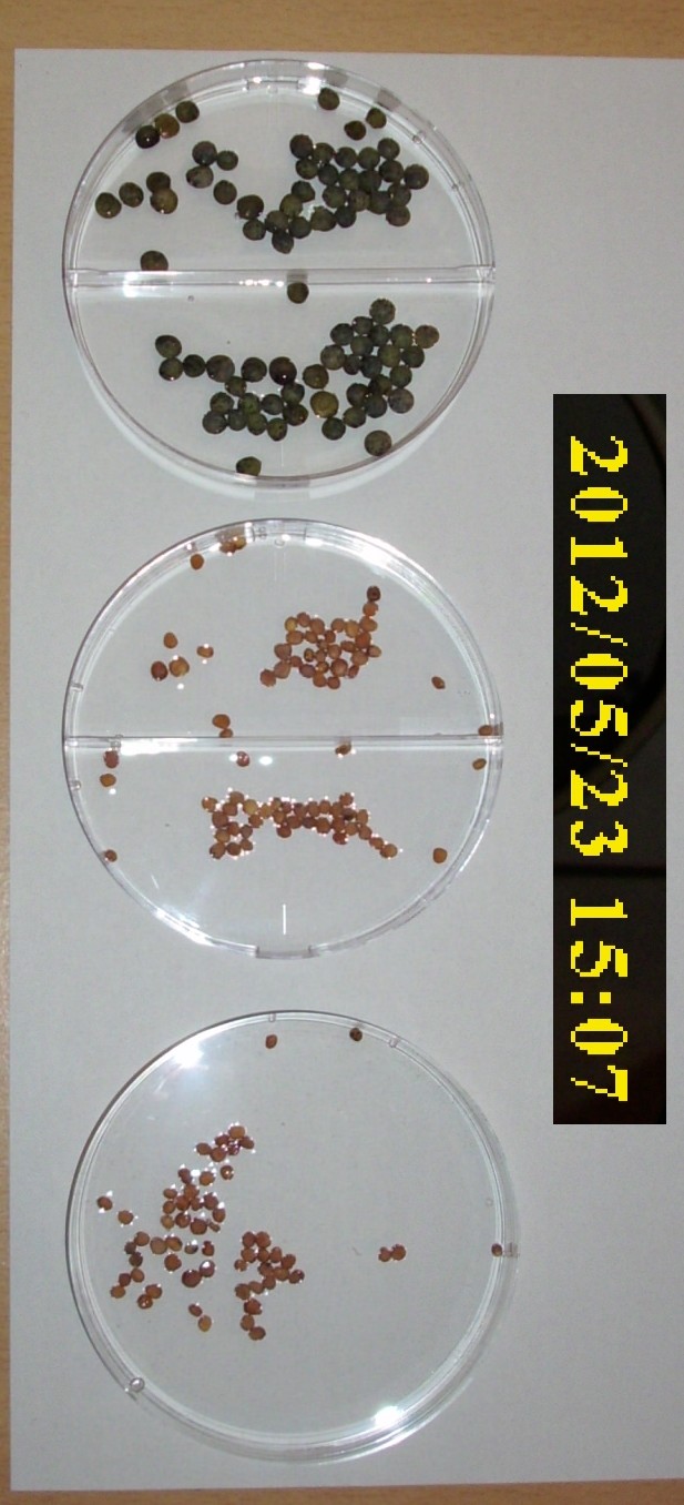

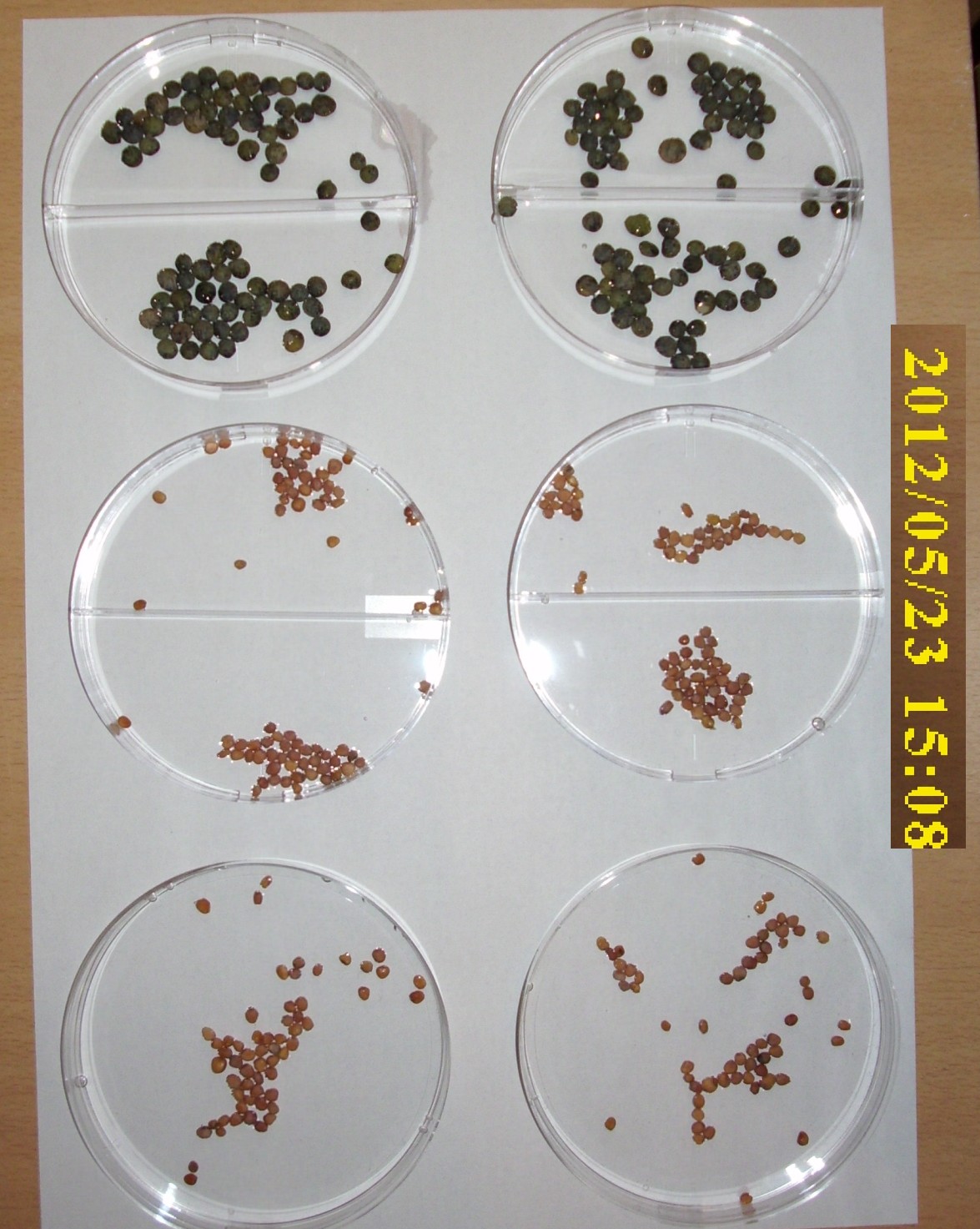

Expérience lancée:
J'avais commandé des boites de Pétri de labo en Angleterre il y a 10 jours et je les ai enfin reçues! Des boîtes simples et des boites à deux compartiments.
40 graines par compartiment dans les boites à deux compartiments (radis ou lentille verte).
60 graines dans les boites à compartiment unique (radis ou lentille verte).
Boites A1 à A3: pour témoin (A1 servira à planter les graines en pot après trempage 24h)
Boites B1 à B3: Lavinay eau de la cuve
Boites C1 à C3: Lavinay eau de bouteille en verre plongée dans la cuve
(B1 et C1 serviront à planter les graines en pot après trempage 24h)
Boites D1 à D3: Auroville électrode argent du 20/05, dynamisée 24h
Boites E1 à E3: Auroville électrode carbone du 21/05, dynamisée 23h
(D1 et E1 serviront à planter les graines en pot après trempage 24h)
Boites F1 et F2: Eau chargée à l'accumulateur d'orgone pendant 4 jours de pluie
Les boites à double compartiment comprennent à chaque fois un compartiment d'eau témoin, afin d'étudier l'éventuelle action irradiante de l'eau énergétisée sur le compartiment témoin, par rapport aux boites témoin qui elles sont éloignées des boîtes d'expérience.
Chaque compartiment de boite double a été remplie avec 7mL d'eau qui correspond à l'origine de l'expérience annoncée, et pour chaque boite à un seul compartiment ça a été 14mL d'eau dans les mêmes conditions.

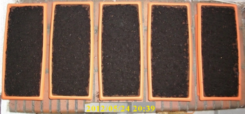

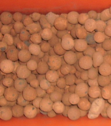

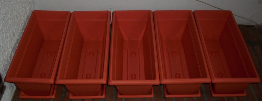

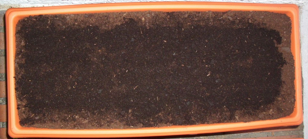

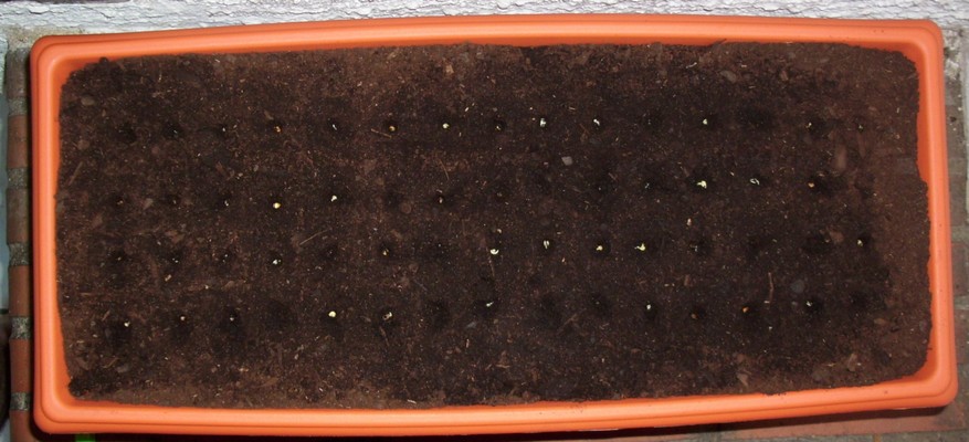

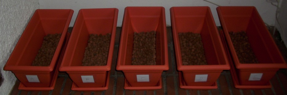

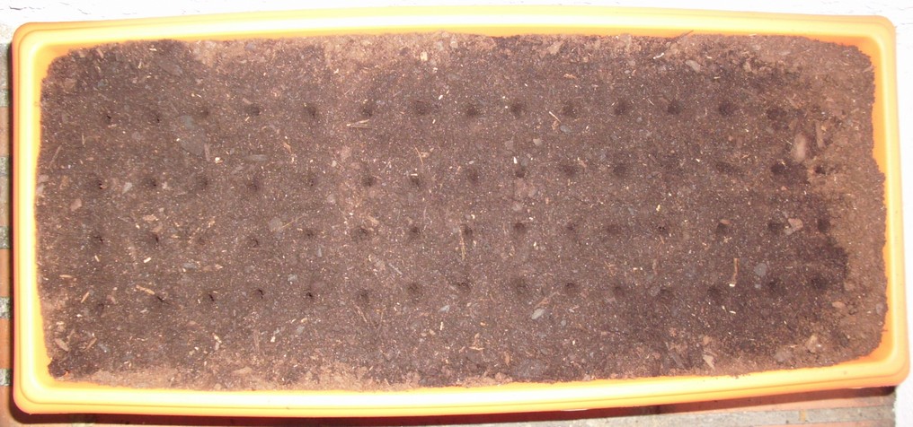

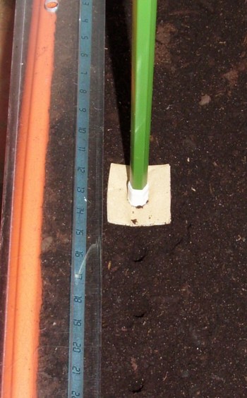

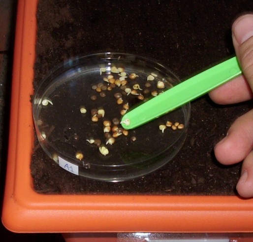

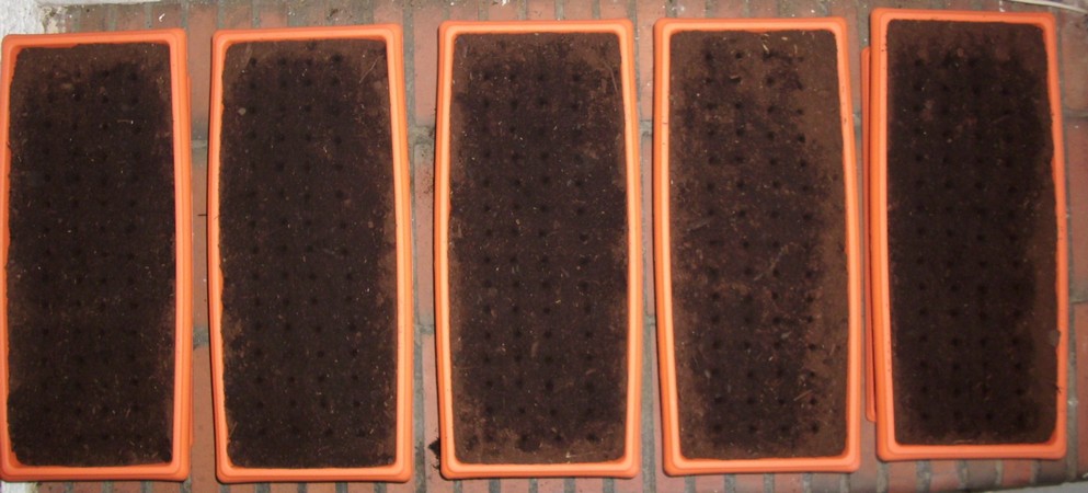

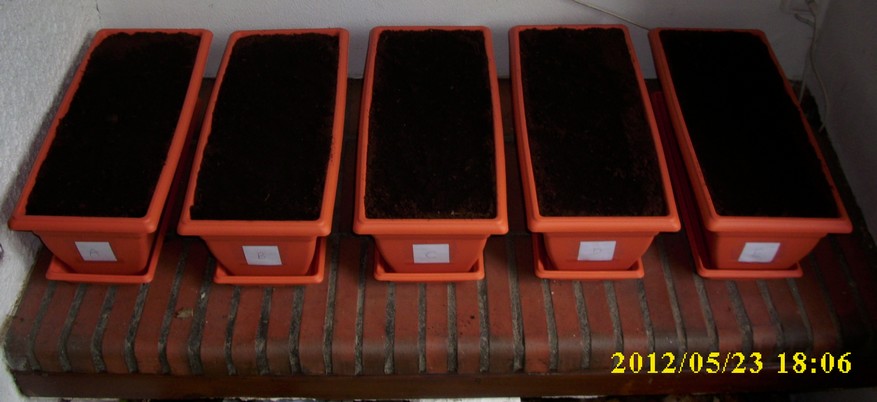

Préparation des pots pour les cultures à venir:
Après trempage, les graines seront donc plantées.
Expérience A: témoin (ensemencé par la boite A1)
Expérience B: Lavinay cuve (ensemencé par la boite B1)
Expérience C: Lavinay bouteille (ensemencé par la boite C1)
Expérience D: Auroville argent (ensemencé par la boite D1)
Expérience E: Auroville carbone (ensemencé par la boite E1)

Voici un test qu'avait fait Violet (dans son livre le secret des patriarches toujours):
On voit que pour le traitement c'était un simple trempage de 8h dans l'eau et ensuite culture normale puisque rien d'indiqué.
Il est possible qu'en faisant tremper de trop longtemps j'obtienne des effets estompés. Avec l'orgone je sais que j'avais lu cette information, des graines exposées à l'orgone pendant 2 à 3 jours avant de planter donnaient les meilleurs récoltes. Celles exposées pendant 30 jours ou plus ne donnaient plus aucune différence, comme si la saturation excessive avait enlevé tout bienfait.
Bon là je fais tremper 24h avant de planter, ce n'est pas encore la mort. Mais ensuite j'arroserai avec l'eau considérée aussi, ça va ajouter chaque jour. On verra aux résultats. 18 jours à attendre à compter d'hier pour les radis, on verra. En fonction du résultat je referai éventuellement un seul trempage et arrosage avec de l'eau neutre pour un autre lot d'essai.

Bon voila j'y suis, j'ai les memes signaux je confirme je ne fais pas de saisie d'écran à nouveau c'est tout pareil.
En fait j'utilise deux sondes, la première me sert à trigger sur le signal carré qui est interne au circuit caché dans de la résine, je l'ai explosé et j'ai accès à la face sans composants, j'ai donc le signal carré brut de forme comme ref temporelle.
Et avec la seconde sonde j'affiche gros sur un front descendant du carré inscrit dans le signal de phase sur une borne du condo cire d'abeille, et j'ai les parasites ou grass harmoniques si c'est bien ça.
J'ai voulu voir sur l'autre coté de la capa cire d'abeille soit donc à la sortie en fait ce coup ci, et entre temps j'ai débranché ma première sonde et reporté le trig sur la seconde sonde. Je vois toujours ces parasites en triggant sur le signal de sortie qui est instable soit, mais les signaux sont bien là, en one shot je peux voir ça très clairement.
La clef semble être de prendre la masse du circuit d'alim en interne comme référence. Tu as une alim +12v -12v et un gnd, prendre le gnd donc en reference et en principe c bon le reste vient tout seul.
Mon oscillo est relié à la terre mais pas le traveller, ni rien dedans.

Tout mon temps a été pris par le plantage des graines de radis dans les jardinières. 3h de travail au total pour faire les trous réguliers avec l'outil crayon, mettre une par une les graines dans les trous, bien recouvrir et arroser avec l'eau de chaque provenance (0,5L par jardinière).
Donc les mesures sur le matériel Auroville à l'oscillo ça sera pour demain.
Voici le travail en image:

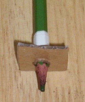

Le crayon est calibre pour faire des trous de même profondeur (2cm) pour pouvoir comparer les hauteurs de pousse entre jardinières en cours de route avec la même référence de profondeur de plantage.
Pour ceux qui sont observateurs, il manque une rangé de trous dans la 3ème jardinière que j'ai ajouté après la photo, quand je l'en suis rendu compte.

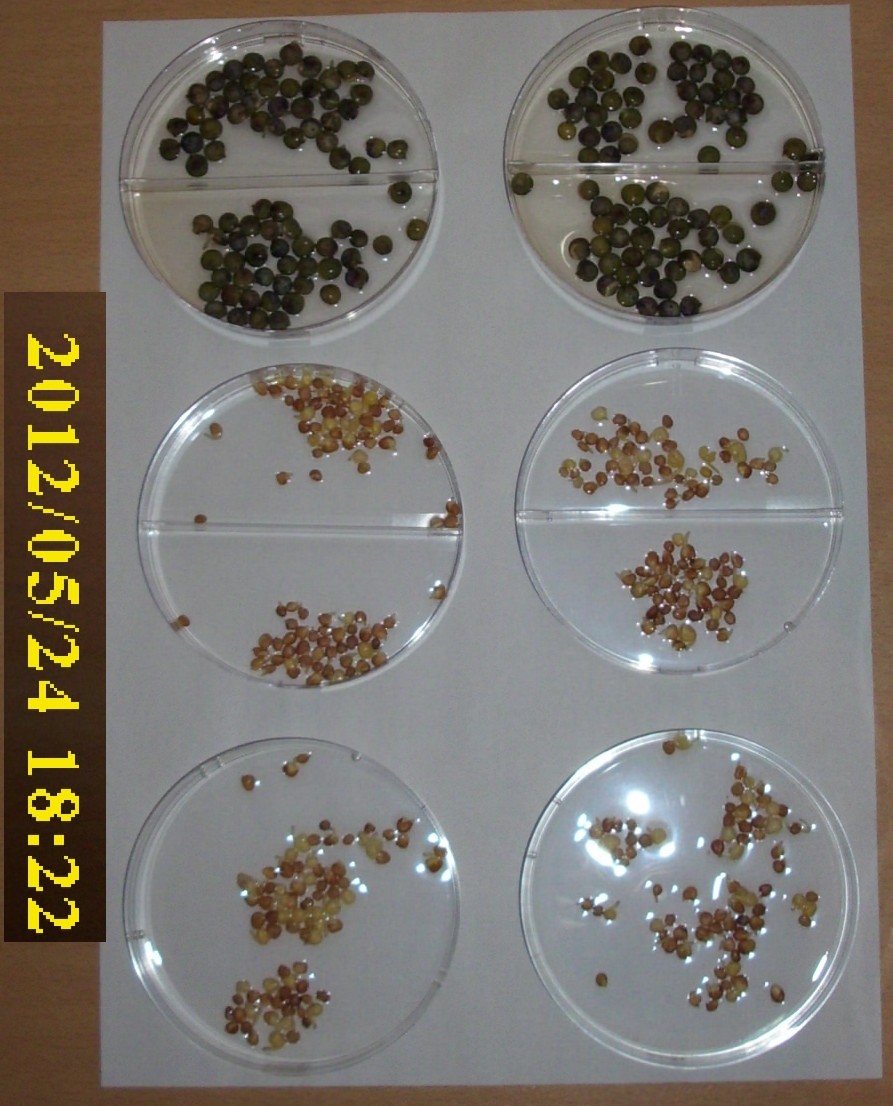

Photo des graines mises à tremper; pendant 27h (graines en boites de Pétri doubles qui restent pour l'expérience de germination qui se poursuit, et graines en boites simple pour le plantage dans les jardinières):
A:
B et C:
D et E:
F:
Puis les coupelles sont utilisées pour planter dans les jardinières, travail très long: prendre une graine sans l'abîmer et la déposer dans le trou en la mettant bien au fond, sans abîmer là aussi.
Graines mises:
Je recouvre avec du terreau du sac, en couche mince au-dessus (ça rebouche surtout les trous):
Puis arrosage de 0,5L par jardinière, eau adaptée à chaque expérience:
C'est donc lancé en terre. J'ai prévu normalement 0,2L par jour pour l'arrosage, mais pour le début, le temps de bien imbiber le terreau, j'ai fait 0,5L aujourd'hui et je ferai peut être de même demain.

J'ai fait le même genre de mesures que quidordyn
Voici les mesures en images provenant de l'oscillo sur PC:
Selon que le trigger accroche les créneaux de la sinusoïde montante ou descendante on peut aussi avoir:
On voit que les oscillations du "plat" sont une sinusoïde amortie, ce que j'avais pensé au tout début être des Grass Marhmonic car ça bougeait tout le tempos. Mon oscillo sur PC n'est pas branché à la Terre, j'ai mis sa masse sur le zéro du générateur de créneau.
Un créneau agrandi:
Front descendant du créneau:
En agrandi:
Selon que le trigger acrroche un créneau ou un autre, le front descendant n'est pas le même: parfois il est un peu plus raide et il y a plusieurs oscillations amorties à 19MHz et d'autres fois on a un front qui descend en pente plus douce et on a moins d'oscillation:
En mode point on voit que l'échantillonnage est bon et que le signal est vraiment celui affiché:
Sur le front montant par contre on n'a rien:
Si j'échange la phase contre le neutre dans le branchement du secteur, le front descendant reste le même:
Ecrit le: Vendredi 25 Mai 2012 à 17h58 Posted since your last visit
Parfois il y a 3 oscillations, parfois 4, parfois 5 sur le front descendant; ce n'est pas toujours pareil.
En tous cas ce ne sont pas des Grass Harmonic tels qu'annoncés par Violet.
