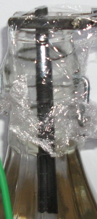

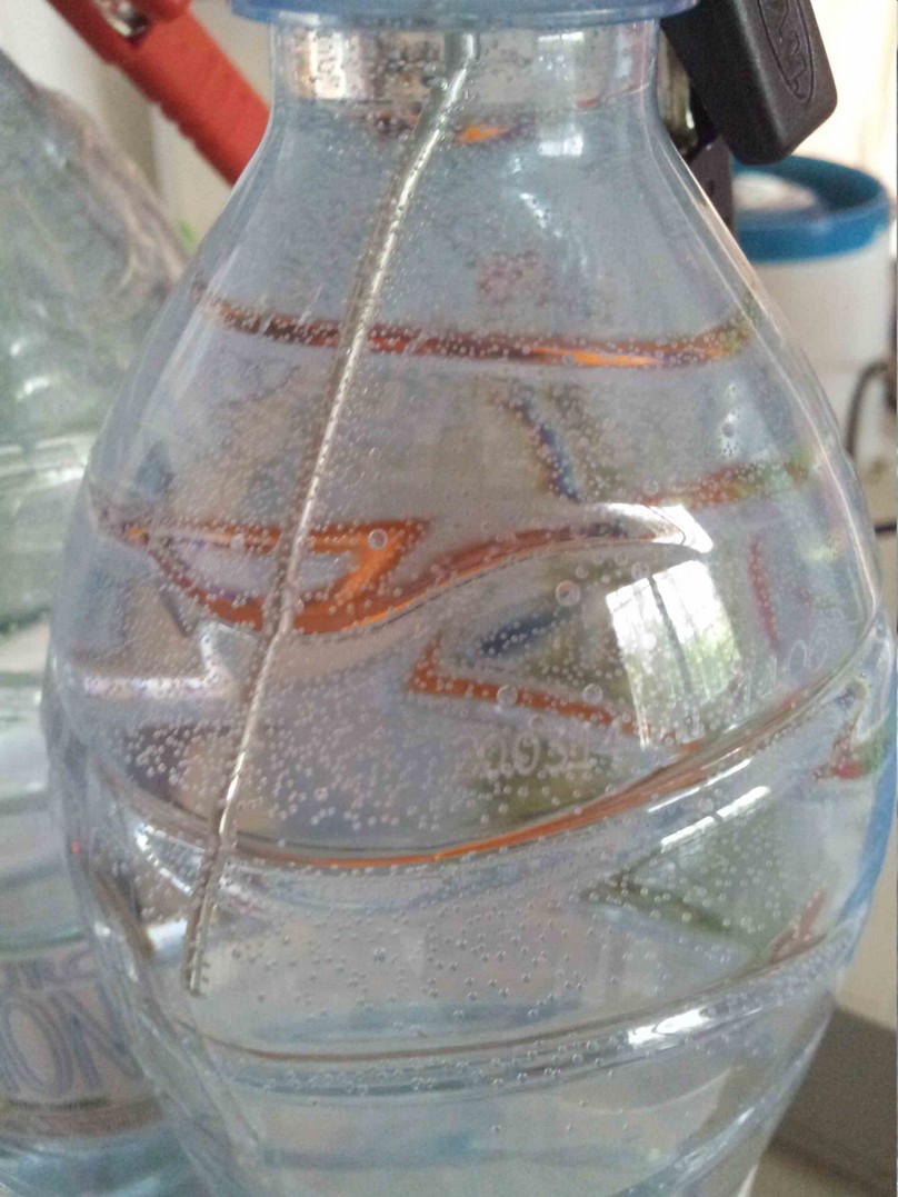

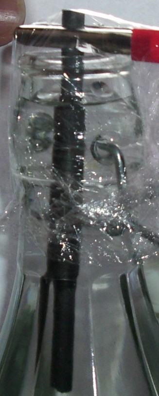

J'ai vérifié la perte de masse de mon côté, sur l'électrode en argent qui trempe dans la bouteille de verre pour la dynamisation Auroville; avec ma toute nouvelle balance précise au milli gramme.
Comme la balance est prévue pour peser le contenu d'un petit creuset de métal, je pose l'électrode en équilibre sur le bord du creuset.
01/06/2012: 10 mesures successives exprimées en gramme
2,858/2,861/2,861/2,861/2,859/2,860/2,860/2,857/2,859/2,860
moyenne=2,8596g
écart-type=0,00135g
Intervalle de confiance à 99% sur la moyenne: [2,8584;2,8608]
Erreur de mesure de la balance: 0,001g
Soit intervalle de confiance à 99% final:[2,8574;2,8618]
Après 8h de dynamisation on a:
02/06/2012: 10 mesures successives exprimées en gramme
2,859/2,859/2,858/2,860/2,859/2,859/2,859/2,861/2,859/2,858
moyenne=2,8591g
écart-type=0,000876g
Intervalle de confiance à 99% sur la moyenne: [2,8583;2,8599]
Soit intervalle de confiance à 99% final:[2,8573;2,8609]
On a la même chose
Puis dynamisation pendant 24h, et on a:
03/06/2012: 10 mesures successives exprimées en gramme
2,860/2,860/2,858/2,860/2,859/2,858/2,859/2,859/2,860/2,860
moyenne=2,8593g
écart-type=0,000823g
Intervalle de confiance à 99% sur la moyenne: [2,8584;2,8601]
Soit intervalle de confiance à 99% final:[2,8574;2,8611]
On a encore la même chose.
L'électrode d'argent n'a pas perdu de masse. Une perte de plus de 0,001g se serait vu sur ces résultats.
Violet indique des pertes de masse de plusieurs milli grammes, il me semble de mémoire avoir un chiffre de 5 milli grammes dans la conférence, mais ma mémoire défaillante oblige, je vous serai obligé de me rappeler les valeurs qu'il indiquait.
Ici il n'y a rien en tous cas. Pourtant j'ai bien eu des bulles dans la bouteille (électrolyse de l'eau par micro courant alternatif par fuite à la Terre sur la bouteille de verre?)

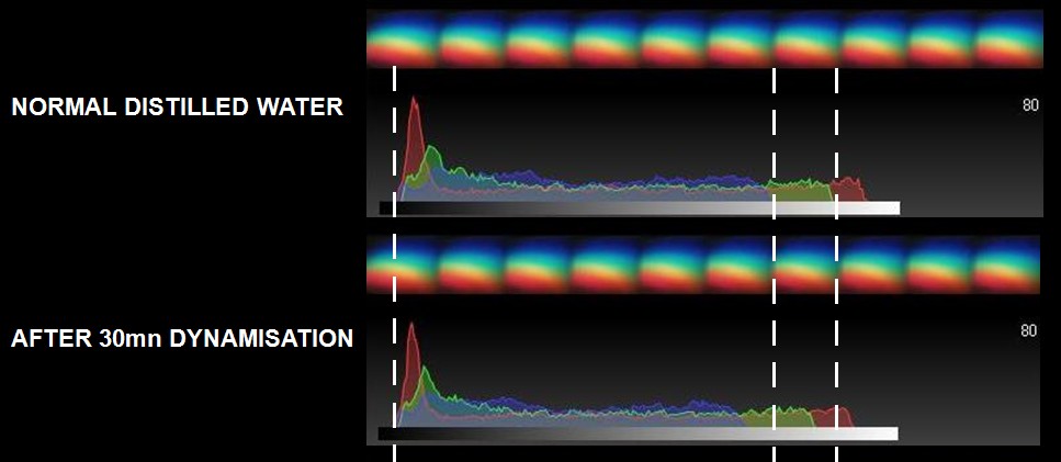

En mettant l'électrode dans l'eau en contact avec la Terre en quelques secondes le spectre de l'eau redevient normal: tout se dédynamise.
Donc là c'est un moyen objectif de mesurer la dynamisation en effet. Ensuite, savoir que l'eau est modifiée est une chose, mais reste à quantifier si elle a des effets biologiques. On a vu que c'est très difficile sur la germination, et je ne sais pas ce que ça va donner pour mes radis, mais au vue de la longueur des tiges j'ai peur comme le soulignait Biganos qu'il y ait un problème (manque de luminosité bien qu'elles soient à côté de la fenêtre je pense) et que je n'aie que des racines.

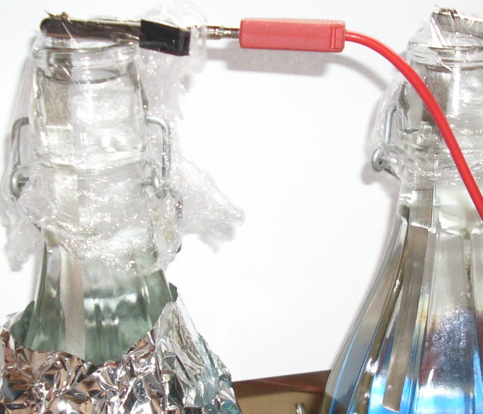

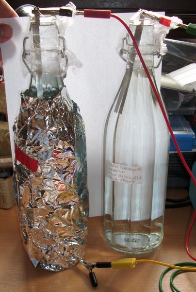

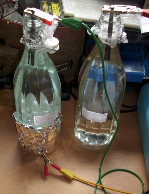

Autre chose, cette fois ci mes observations sur la dynamisation de l'eau dans les bouteilles de verre avec le dynamiseur bleu Auroville.
J'ai de nouveau constaté depuis mes deux dernières dynamisations durant ces 4 derniers jours qu'il n'y avait plus aucune bulle sur l'électrode qui plonge; et pourtant je n'ai pas démonté l'appareil, donc rien échangé de place.
Donc ce n'est pas la symétrie du condensateur qui est en cause. Je ne sais pas pourquoi parfois j'ai des petites bulles et pourquoi parfois pas. J'ai constaté l'absence de bulle aussi bien pour l'électrode en carbone que celle en argent.
Ecrit le: Mercredi 06 Juin 2012 à 20h19 Posted since your last visit
Depuis quelques jours, je n'ais plus de bulle sur l'electrode en argent.
j'en ais plein sur l'electrode en cuivre que je n'ais utilisée que 4 fois.

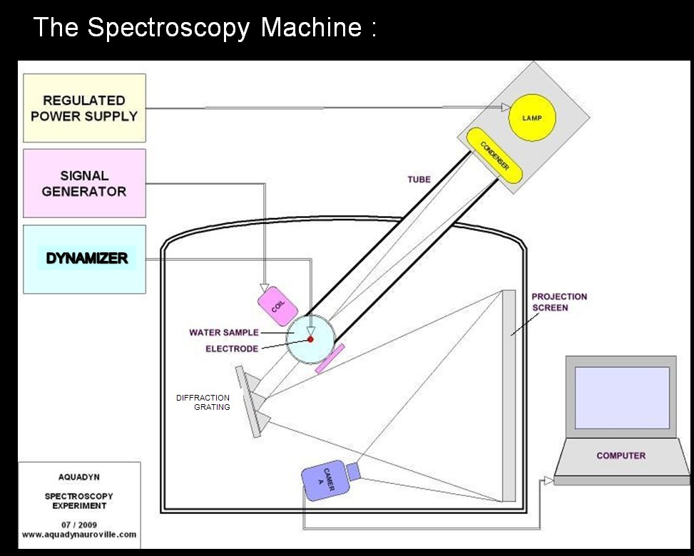

En attendant la diffusion de son rapport complet, voici quelques extraits du travail de indianajoe qui montre ce qu'on voit en spectro:
C'est lui qui a bricolé lui-même son spectroscope. En voici le principe:

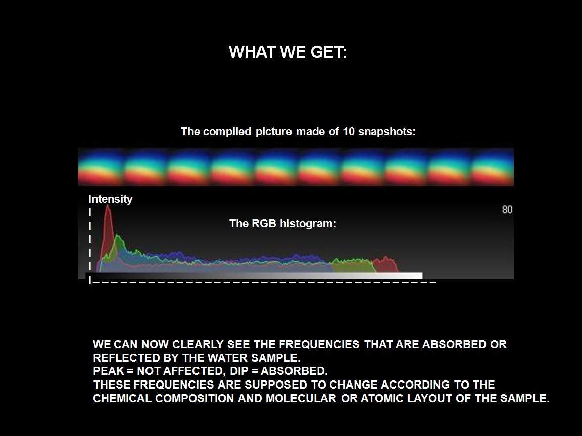

Voilà le genre de choses qu'il obtient (il prend 10 photos avec la caméra ccd et compile en faisant la somme; pour faire ls spectre ensuite):
Et voilà le déplacement du spectre qu'on observe avec l'eau dynamisée (test sur une mélusine):

Je reviens sur les bulles sur les électrodes, il y a un truc là aussi.
Hier donc j'ai enlevé les bouteilles qui avaient les électrodes en carbone après 24h. Le plus que j'ai eu c'est genre une vingtaine de bulles sur l'une des deux et 2 ou 3 bulles sur l'autre. Déjà il y a une différence. Celle qui avait une vingtaine de bulle avait aussi une 50 aine de bulles accrochées au verre de la bouteille à la même hauteur.
J'ai super désoxydé les contacts croco, et les électrodes d'argent au point de contact et là j'ai mis à dynamiser depuis hier après midi avec les électrodes en argent. Habituellement les bulles apparaissent au bout de quelques heures. Là je n'ai rien de rien, pas une seule bulle sur aucune électrode.
Donc il y a un facteur extérieur qui fait que parfois ça bulle et parfois ça ne bulle pas. Si c'est bien l'électrolyse, cela signifie que le retour à la Terre est parfois bon et parfois mauvais; pourquoi il varie? Mes bouteilles étaient hier comme aujourd'hui sur la table en bois non dégagée, au même endroit; comme auparavant quand ça bullait.
Est-ce qu'il y a un facteur extérieur astronomique, cosmique, météo qui influe sur la production de ces bulles? Est-ce que comme le suggère Gecko c'est une forme de modification des électrodes, peut être en surface? Est-ce que c'est un signe de non dynamisation de l'eau ou pas? cette dernière question aurait réponse avec la spectro; là je ne peux pas.
Encore des questions... c'est peut être en lien avec le fait que parfois les germinations réagissent positivement et d'autres fois pas ou négativement à l'eau dynamisée, le même facteur?

Bon ... salut Indianajoe, y'a un truc que je capte pas sur ton graphique de spectrométrie, c'est quoi en horizontal ? On voit bien que ça décale vers la gauche mais c'est quoi à gauche et c'est quoi à droite ? Il faudrait plus d'explications je pense, pour l'instant moi je ne sais pas bien ce que je regarde.
Ecrit le: Vendredi 08 Juin 2012 à 13h13 Posted since your last visit
Citation (gecko @ Vendredi 08 Juin 2012 à 08h10)
Depuis avant hier matin, l'argent s'est remis a buler.
Je n'ai toujours aucune bulle sur les électrodes d'argent.
Donc le facteur ne serait pas cosmique ou astronomique, mais très local: météo et humidité de l'air peut être. Dans ce dernier cas ça s'expliquerait par l'effet de condensateur qu'a indique indianajoe, si on a un air plus conducteur, ça électrolyse plus.
Ecrit le: Vendredi 08 Juin 2012 à 13h35 Posted since your last visit
Citation (quidordyn @ Vendredi 08 Juin 2012 à 13h11)
En horizontal sur le graphique, ce sont les longueurs d'onde, c'est l'étalement du spectre.
C'est ce que tu lis sur verticalement sur les 10 petites images qui sont au-dessus du graphique et qui servent à donner le spectre moyen lu (par addition); qui est reporté sur l'axe horizontal.
Habituellement on ne représente pas les spectres ainsi, on met la bande de décomposition spectrale seulement (en couleur ou en niveau de gris) ou on met l'intensité lumineuse (conversion en niveau de gris) de la bande spectrale en ordonnée, longueurs d'ondes en abscisse. La position en abscisse dans la bande indique la fréquence qui est observée.
Lui, a donné l'intensité totale décomposée en RGB car chaque pixel va donner une intensité en Red=Rouge, en Green=Vert et en Blue=Bleu. L'étalement en fréquence fait que d'abord on ne devait avoir que du rouge, puis chacune des couleurs de l'arc-en-ciel, jusqu'au violet seul. Mais comme ces couleurs sont capturées par des pixels R et G et B on a une intensité détectée sur chacun de ces pixels, ce qui correspond à une décomposition de l'intensité totale en intensité sur chaque composante R et G et B.
L'idéal serait d'avoir un capteur en niveau de gris seulement qui fasse seulement une détection de l'intensité lumineuse; et on ne représente que cette intensité totale. Ce n'est pas ce qui se passe ici.
Pour avoir une analyse classique, il faut donc convertir en niveau de gris et ensuite tracer le spectre.
Mais ce qu'il a montre que les composantes d'intensité des pixels de la caméra dans les plus hautes fréquences changent: leur intensité dans les pixels bleus ou vert est absorbée. Cela correspond à un absorption de l'intensité totale des fréquences hautes.
On ne peut pas la représenter comme il faut avec ce seul graphique. Mais on voit ce qui se passe quand même.

lancement, d'un nouveau clone dans le Var.
Je n'avais jamais vu ça avant.
1 heure et demi apres le premier demarrage, de l'ordre de 1 millier de très fines bulles sur les 2 bouteilles de 1 litres et demi, avec electrode argent et cuivre.
L'eau utilisée n'eatit pas une eau en bouteille style Moncalm, mais venait d'un adoucisseur "bio" avec filtre à osmose apres installé recemment (en Mars).
J'avais rempli, moi même, les bouteilles à l'eau de l'osmoseur, avant de les mettre à dynamiser.
Je met les photos des que j'arrive à les sortir du telephone.
Ecrit le: Dimanche 10 Juin 2012 à 19h08 Posted since your last visit
<a target="_blank" href="http://www.hostingpics.net" title="Hebergeur d'image"><img src="http://img15.hostingpics.net/pics/64597820120609181702.jpg" border="0" alt="Hebergeur d'image" /></a>
Ecrit le: Dimanche 10 Juin 2012 à 19h09 Posted since your last visit
Edit de Chercheur: J'ai réduit ton image car elle était trop grande pour la voir:
Et voici le lien vers ton image taille réelle que je laisse dans le message:

Citation (Chercheur @ Vendredi 08 Juin 2012 à 13h35)
Etc ...
Je m'excuse mais non.
Indianajoe je pense est très occupé à s'intaller puisqu'il vient d'arriver en France, j'espère qu'on aura l'occasion de se voir et qu'il ne m'en voudras pas, qu'on aura l'occasion de se rentrontrer et de se raconter Auroville, car je vais encore à nouveau endosser le pénible rôle de l'esprit chagrin, rôle que j'ai du m'appliquer déja à moi meme lorsqu'il s'est agit de constater mon erreur d'analyse concernant les signaux que j'avais pris pour des grass harmoniques. Arhhh .. elle m'a tuée Monique. C'est la dure réalité de la science, pauvre petit ego.
Ce qui nous est montré est un histogram RGB. Je pense qu'Indianajoe s'est servi d'un logiciel que l'on doit trouver sur le net assez facilement et qui permet, pour un clichet photo, de représenter la répartition statistique des trois couleurs fondamentales RGB selon le nombre de pixels concernés et selon l'intensité des pixels.
Voila par exemple par ce lien un histogramme RGB : http://www.steves-digicams.com/2008_review...y_rgb_histo.jpg
Sur l'échelle horizontale on a la luminosité, à gauche les tons foncés à droite les tons clairs. En vertical le nombre de pixels concernés. Donc ce que l'on peut dire c'est que dans la deuxième série de 10 spots qu'Indiana Joe nous présente on a les tons rouges de forte luminosité qui se sont estompés. C'est aussi un peu le cas pour les tons verts et les bleus.
Et donc ... Conclusion ??
Est ce qu'on est sur que rien n'a bougé entre les deux séries de clichés ? Pas de problème de positionnement qui auraient pu influer sur le contraste ? Ou bien la mise en route du dynamiseur qui aurait induit une légère baisse de tension se traduisant par une diminution de l'intensité maximale ? Par exemples ? La manip est elle répétable ? etc ...

Alors si c'est bien ça ce n'est pas un spectrogramme qu'il a fait. Moi je n'avais pas compris ça du tout, mais ton interprétation peut être tout à fait la bonne.
J'ai fait de la spectro d'analyse d'image astronomique en observatoire avec un spectromètre pro avec caméra ccd refroidie par azote liquide et tout le bazar. Moi ce que j'ai compris était en lien avec ce que je sais du fonctionnement de la spectro, sachant que normalement ça se fait en niveau de gris; pour moi il avait simplement mis les niveaux RGB au lieu du gris car la caméra n'est pas un CCD à niveau de gris tout simplement.
Maintenant si on me dit spectro, je raisonne avec les éléments de la spectro; mais si on me dit spectro et que ce n'est pas une analyse spectro, forcément je ne vais pas comprendre ce qui a été dit.
Attendons la réponse de indianajoe pour savoir ce qu'il en est.

Pour continuer sur la cause des bulles dans l'eau, j'ai des éléments de test qui montrent que ce n'est pas la conduction à la Terre qui varie qui est la cause de leur diminution.
En effet comme j'avais hier quelques bulles seulement sur l'électrode en carbone (mais 0 bulle pendant les 4 jours qui précédaient soit sur celle en carbone soit celle en argent) j'ai disposé une feuille de papier d'aluminium autour du bas d'une des bouteilles, que j'ai relié par une pince croco à un fil connecté sur la Terre du secteur.
17h après j'avais toujours quelques bulles sur chacun des deux électrodes; de la bouteille non recouverte d'alu, et de celle recouverte; aucune différence.
Quasi aucune bulle (quelques unes) aussi bien sur la bouteille avec alu mise à la Terre (gauche) que sans alu (droite):
Hier j'ai démonté l'appareil et vérifié la connexion au condensateur: tout est en parfait état, la connexion n'est pas en cause.
J'ai recommencé la même expérience avec l'électrode en argent dans chaque bouteille, et augmenté le recouvrement extérieur:
On est 3h30 après et toujours aucune bulle:
A comparer avec les fois où j'avais des centaines de bulles microscopiques (voire bien plus parfois, pas tout pris en photo) collées tout le long de l'électrode, sur les arêtes et les surfaces plates, et des tas de bulles sur la paroi en verre (comme Gecko en fait, peut être un peu moins quand même) dans les semaines précédentes:
La fois où j'avais inversé le branchement des bornes du condensateur et que ça s'était remis à buller ensuite n'était donc qu'un hasard; car ça ne bullait plus depuis plusieurs jours, puis ça a refait quelques bulles, mais très peu. J'ai inversé la connexion et j'ai eu des bulles ensuite en quantité plus significative. j'avais conclu à l'assymétrie du condensateur.
Mais là en ne changeant rien parfois on n'a plus de bulle pendant une période et ça reprend ensuite (plus de bulle du tout pendant 4 jours après avoir constaté une diminution des bulles en nombre d'abord et là une légère reprise des bulles).
Cela fait penser à un phénomène extérieur variant sur des jours et des jours. Est-ce les phases de la Lune? Je dirai non puisque chez Gecko ça ne fait pas pareil et on a la même Lune en même temps, il a eu plein de bulles sur le dernier essai. Donc j'avais pensé à l'humidité ambiante pour conductivité de l'air avec le retour à la Terre, mais avec le test au papier d'alu ça démonte cette hypothèse.
Donc... mystère!!
