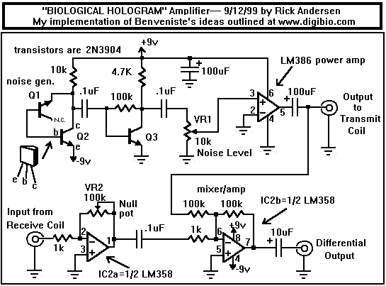

J'ai pu tester le generateur de bruit blanc electronique que je vais a present placer en parallele au filtre en cire d'abeille. Par contre je bloque au niveau de l'electroaimant.
Je ne comprend pas trop bien le systeme a utiliser, comment cela peut-il se concevoir?
Si quelqu'un a une idee de construction, cela m'interesse.

Alors moi je bloque pour le générateur de bruit blanc; donc ça m'intéresse de savoir ce que tu as pris. Je cherchais encore hier les schémas des brouilleurs radio allemands de la 2ème guerre. J'ai trouvé des tas d'émetteurs et récepteurs, mais bon rien sur le brouilleur. Il faut faire quelque chose avec une électronique contemporaine, mais avant savoir quelle gamme de fréquence il utilisait est important, d'où l'idée de trouver ces plans!

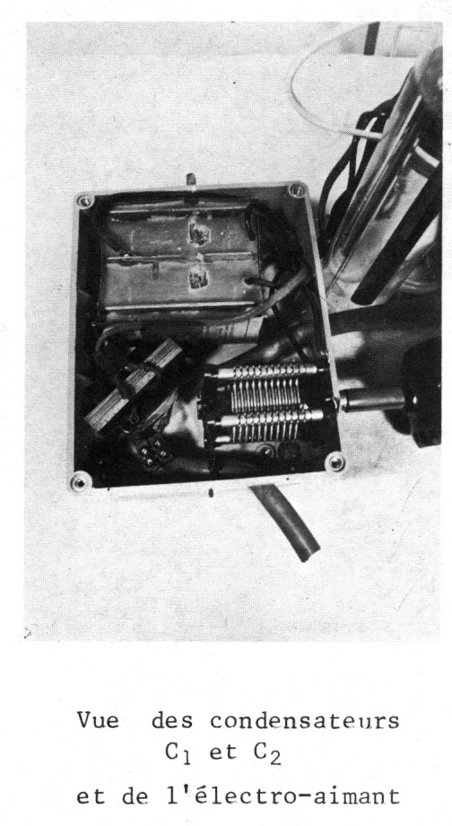

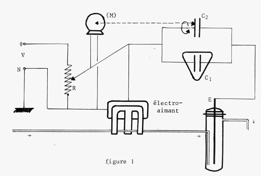

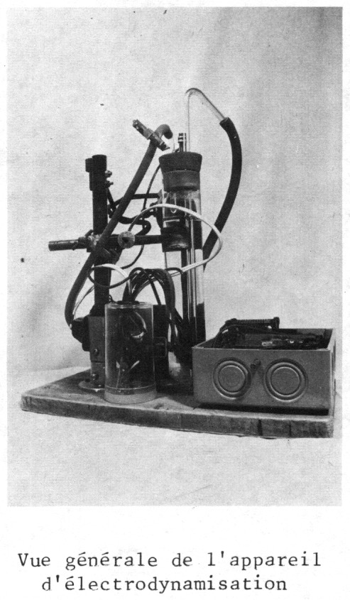

Pour l'électro-aimant c'est un noyau magnétique de carcasse de transformateur C avec un espace donc dans le noyau pour faire passer le tuyau d'eau dans cet espace. Tu bobines un fil en de nombreux tours le long de la carcasse du noyau tout bêtement, un grand nombre de tours.
Tu branches cet électro aimant sur une source de courant alternative, attention ne branche pas directement le fil du secteur dessus sinon tu vas tout griller, sauf si tu calcules ton électro aimant pour avoir une impédance assez grande pour que le courant ne fasse pas fondre le fil et que tu le risques pas l'électrocution!!) et le champ magnétique alternatif est amplifié par le noyau et passe dans l'entre-fer du noyau où il y a le tuyau d'eau: l'eau est magnétisée.
C'est vrai que ce dispositif est dans le brevet et aussi dans l'appareil testé avec Marcel Violet et le laboratoire d'orgonomie: la magnétisation de l'eau préalable au passage à l'électrode provenant du condensateur à la cire d'abeille. Mais Violet n'explique pas pourquoi c'est nécessaire. On peut penser que si cette magnétisation de l'eau n'est pas faite, l'eau est moins réceptive à l'énergie qui lui est injectée par la suite du système. Est-ce indispensable? Aucune idée.
J'extrais les images provenant du rapport d'orgonomie qui montrent l'électro-aimant et l'explication et schéma du montage testé:

Voici une image d'électro aimant du genre qui marchera bien, sur un coeur en U au lieu qu'il soit en C; c'est pareil:
Le seul truc c'est de calculer le nombre de tours qu'il faut selon ton alimentation.
Exemple: tu veux alimenter directement par le secteur. Tu décides d'utiliser du fil qui supportera 30Watts de puissance sans surchauffer.
Alors Tu vas devoir calculer l'impédance que devra avoir ta bobine:
Z=U²/p=220²/30=1613 ohms
L'impédance de la bobine est Z=L.w avec w=2*pi*f=2*pi*50 si f=50Hz le secteur
Soit L=Z/w=Z/(100*pi)=1613/(100*3,1415)=5,13 Henrys
Si le noyau magnétique que tu utilises a un coefficient de perméabilité mur tu calcules:
L=mur*mu0*N²*S/l
l: longueur de bobinage de fil le long de ton noyau et S: section du noyau
muo=4*pi*10^-7
Mettons que tu choisisses un noyau en ferrite avec un coefficient mur=300
et de section S=1cm² (=0,0001m²) Alors tu dois avoir:
N²/l=L/(mur*mu0*S)=5,13/(300*4*pi*10^-7*0,0001)=136077476
Si tu as une distance de bobinage maximale de l=20cm ça donne:
N²=136077476*l=136077476*0,20=27215495 (l20cm=0,20m)
N=racine(27215495)=5217 tours
Donc voilà comment tu calcules le nombre de tours de fils. Tu dois caser 5217 tours de fils sur 20cm de longueur au total. Si ça ne rentre pas sur une couche tu peux faire plusieurs couches, et tu as le choix de la section du noyau , sa longueur, etc. De plus selon le type de matériau dont est fait la ferrite le mur est différent, j'ai choisi 300 par exemple, mais ça dépend de ce que tu trouveras.
Si tu calcules bien tu peux brancher ton fil sans rien faire cramer, sinon c'est l'accident électrique assuré, donc à calculer avant de monter!

Un generateur de bruit blanc n'est rien d'autre qu'une diode polarisée dans le sens passant.
Vous pouvez faire le test avec un simple oscilloscope :
Une alim variable bien decouplée par quelques condensateurs alimente une diode en serie avec une resistance. Cette resistance a une valeur correspondant a l'impedance que vous desirez.
Vous mesurez le bruit en alternatif aux bornes de cette resistance. En faisant varier la tension vous obtenez un bruit maximum pour une certaine tension donc un certain courant.
Ce montage est valable et utilisé jusqu'a plusieurs dizaine de GHz.

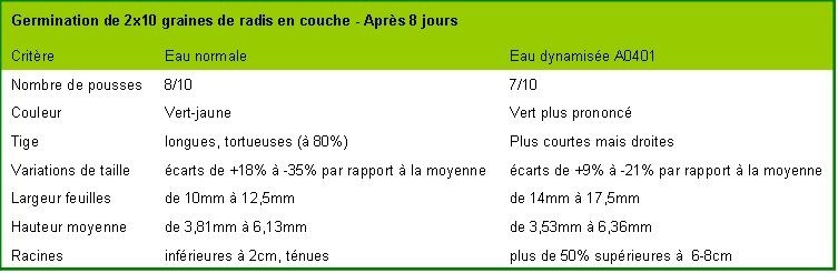

J'ai recu mon materiel de labo, agitateur magnetique,tds/ph/orp metre electronique, recipients en verre, electroaimant en U, etc.
Apres avoir traite l'eau du robinet avec le systeme Violet (EV), j'ai seme radis et basiliques avec un bac similaire traite a l'eau du robinet (EN) simplement.
Observations breves:
- l'eau traitee presente clairement un pH plus eleve, mais aucune variation notable du facteur d'oxydoreduction
- j'ai loupe la germination, ca a ete trop vite! Je ferai plus attention aux prochains essais
- 8/10 radis germes pour l'eau normale, 7/10 pour l'eau vibree - tout depend aussi de la graine
- pousse plus forte sur certains individus avec l'EN mais neanmoins moyenne plus elevee pour l'EV
- individus plus vert et forts pour l'EV, tiges droites et non tordues
- Largeur maximale des feuilles plus importante de 20% pour l'EV
Les conditions de mise en place, d'exposition a la lumiere, de quantite d'arrosage, de terreau, sont strictement les memes.
Les debuts sont prometteurs, mais il faudra reiterer.

J'ai trouve un shema qui permet de réaliser l'expérience de transmission des caractéristiques d'une eau traitée (caféine, etc) vers une eau normale par l'intermédiaire d'un bruit blanc et d'un champ électromagnétique.
Il ne faut que quelques composants traditionnels. A l'entrée, le transistor Q1 monté sur 2 pattes (équivalent à une diode) va permettre de générer ce bruit blanc. Ensuite Q2 et Q3 vont l'amplifier avec un potar VR1 de "volume" pour commander le LM386 d'ampli audio au final. Ce signal est appliqué à la sortie sur une bobine de transmission (enroulement d'un fil autour ou à côté de la fiole d'eau codée).
De l'autre côté, on capture le signal reçu sur la bobine réceptrice, on l'amplifie par IC2a et c'est ici que le shema est interessant, on reprend le bruit blanc fabriqué précédement pour l'émission et on l'annule en faisant varier le facteur d'amplification de IC2b. Le bruit résiduel serait le message codé par la substance additionelle! Ca laisse rêveur!... icon_exorbite.gif
Ce signal est récupéré à la sortie de IC2 et enregistré et on peut imaginer le transmettre ensuite par .wav à toute la planète internet.
Apparement, personne n'a encore réussi à identifier une séquence particulière en fonction de la substance.
Pour les anglofiles, je vous donne la page où ce shema est traité avec plus de détails.
[URL=C:\Documents and Settings\internet\My Documents\Michel-LAB\EAU-Benveniste\Bio-holograms-montage.mht]DigiBio[/URL]
Au passage, le site digibio.com n'existe plus. Dommage.

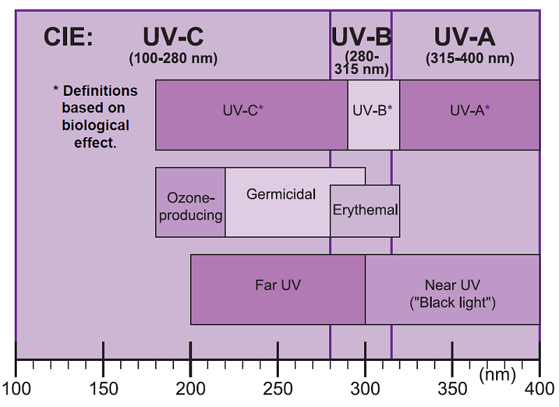

et trouvé une base d'infos sur cette portion particulière du spectre que je ne connais pas bien. Un site très bien documenté en français sur les minéraux phosphorescents
mais qui donne l'essentiel de la théorie: www.florim.org
On navigue dans cette partie entre rayons nocifs, bienfaisants, visibles/invisibles, qui chauffent ou qui ne chauffent pas (IR), ... c'est passionant!
Pour les anglophones, je conseille le document PDF renseigné sur le site - pour faire toute la lumière sur la lumière icon_smile.gif
WWW.INTL-LIGHTTECH.COM
Source: www.florim.org

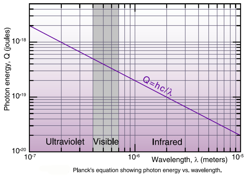

Puis arrive ce graphe basé sur l'équation de Planck Q=hc/lambda...
qui revient à dire que l'énergie d'un photon (Q en joules) va diminuer linéairement au fur et à mesure qu'augmente sa longueur d'onde (en mètres),
et qu'intrinsèquement l'UV a plus d'énergie que le rayon visible qui en a plus que les infrarouges!
h est la constante de Planck 6,623 x 10**-34 J.S
c est la vitesse de la lumière

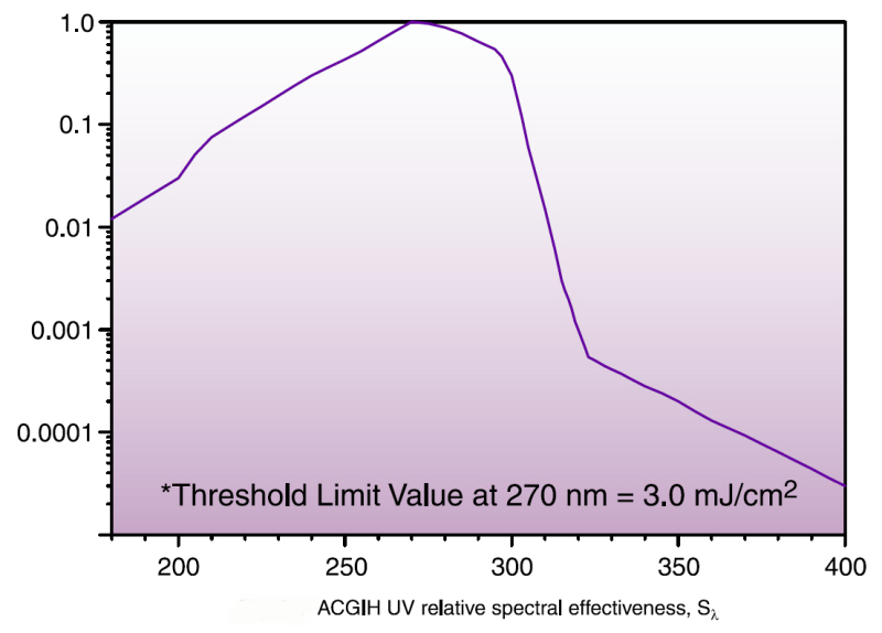

Si l'on voit sur le graphe suivant un peak (valeur de 1) aux 270nm quant à la nocivité biologique de ces UV et que selon Reich,
les fréquences "absorbées" par l'eau dynamisée tourneraient autour de cette longueur d'ondes, il y a un lien que l'on est tenté d'établir.
Mais comment interprêter ce phénomène?
J'émet une simple supposition: ces photons UV-C de 240-280nm (germicides) qui sont absorbés par cette eau et d'autre part cet excès de photons de couleur bleue
en sortie, de lg d'onde 450-490nm, sont quelque part liés: ces particules sont ralenties par l'eau dynamisée, leur lg d'onde est doublée et elles perdent de l'énergie dans l'eau (au bénéfice de l'eau peut-être).
Cela signifierait aussi que l'eau "normale" qui ne donne a priori pas ce résultat, laisse passer les UV-C sans influence majeure sur ces photons et sans transformation d'énergie.

J'ai pu trouver des baguettes de différents métaux mais toute adresse est la bienvenue. Merci pour cette aide.
L'installation Violet de ce côté est encore partielle et non conforme au shema issu du brevet. Le CV variable est pratiquement fabriqué - ce sera la prochaine étape. Ensuite viendra l'augmentation de la tension d'alimentation à 220v en utilisant la phase du réseau, mais ici je dois prendre des précautions.
Pour l'instant, mon équipement est différent de celui de Mr Violet sur les paramètres suivants:
- Tension d'alimentation (4.5v au lieu de 90v)
- Utilisation d'un seul récipient (moins bonne magnétisation à l'entrée)
- Bruit blanc PC ou sweeper (variation continue en fréquence) et non un CV variable
- Petit vortex par un agitateur sous le récipient (un +)
- Pas de fil du réseau électrique comme antenne puisque j'alimente avec un transfo
Cette première germination des graines de radis a tout de même donné de très bons résultats!
Le plus spectaculaire pour moi a été de voir la différence au niveau du système radiculaire lors du rempotage. Les conditions de terre, d'arrosage (2x 10ml ou 20ml d'eau chaque jour par plant), de luminosité, de température sont rigoureusement identiques. Les plants étaient dans deux mini-couches séparées.
L'eau de départ est identique: du robinet sans adjonction.
Je refais le même banc d'essai avec la prochaine version du système et j'essaie de ne changer q'un paramètre important à chaque test pour mieux identifier l'impact.
