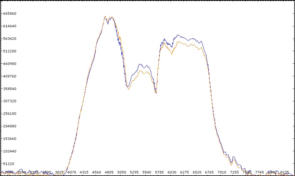

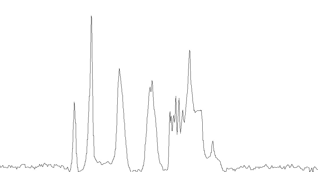

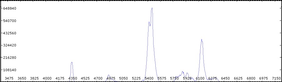

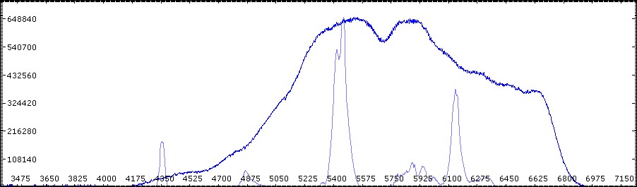

D'abord j'ai commencé par faire une seule photo de mon eau avec la lampe fluorocompacte:
Après réduction (transfo en niveau de gris et addition des intensités par colonne):
Sachant que la lampe diffuse les raies du Mercure, je suis allé chercher de la doc sur internet pour savoir quelles raies je pouvais trouver: 435,833 nm la première bleue et 546,074 la deuxième verte de droite du doublet vert.
j'ai utilisé un autre logiciel gratuit chargé pour l'occasion, qui plante pas mal dès qu'on fait une manip qui ne lui plait pas mais permet des courbes mieux dessinées et a tout plein de gadget: Visual Spec.
Voilà ce que j'obtiens avec la calibration automatique faite par le pointage des deux raies:

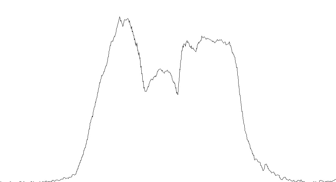

Puis j'ai utilisé la lampe halogène qui a un spectre continu pour émettre sur l'eau neutre, puis l'eau auroville chargée de la veille et en cours de chargement encore à ce moment là et l'eau Lavinay dynamisée pendant 10h la veille.
Eau neutre:
Eau Auroville/Aquadyn argent:
Eau Lavinay:
Les courbes sont proches, mais ce qui importe ce sont les différences.

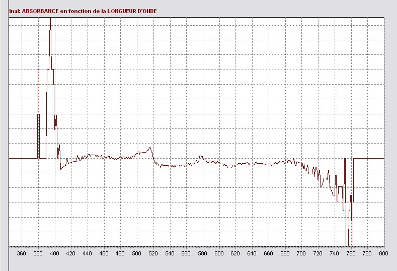

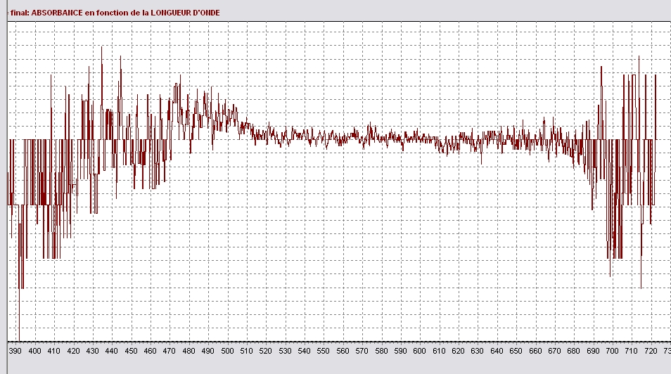

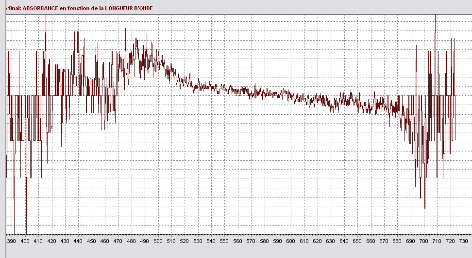

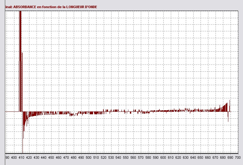

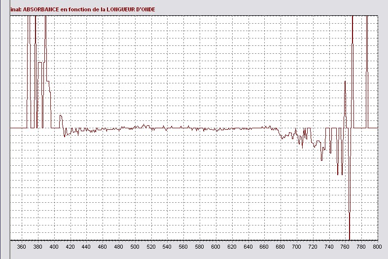

Je suis revenu ensuite au logiciel permettant de calculer les absorbances entre un solvant témoin et la solution test par soustraction.
Là j'ai obtenu les résultats suivants (comparaison avec l'eau neutre à chaque fois)
Eau Auroville vs neutre:
Eau Lavinay vs neutre:
Et là on a quelque chose! Bien sûr dans la zone où il y a du bruit avec un rapport signal sur bruit assez mauvais, c'est à dire au tout début du bleu alors qu'on a peu de luminosité (longueurs d'ondes du début) et à la fin du rouge là où on n'a plus de luminosité non plus (longueurs d'onde de la fin) on a un truc chaotique.
Mais on observe un résultat qui semble être précisé:
entre 470nm et 515nm on a une absorption des longueurs d'onde de l'eau Auroville par rapport à l'eau neutre avec un pic d'absorption à 4 unités de 0,02 = 0,08%.
entre 470nm et 570nm on a une absorption des longueurs d'onde de l'eau Lavinay par rapport à l'eau neutre avec un pic d'absorption à 7 unités de 0,02 = 0,14%.
ce résultat exceptionnel confirme une absorption en fréquence des longueurs d'ondes courtes de l'eau dynamisée. ici leau Lavinay est bien plus dynamisée que l'eau Auroville.

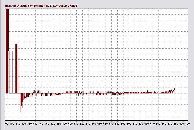

J'ai passé une bonen partie de l'après-midi à refaire une mesure cette fois-ci avec une médiane sur 10 photos de chaque afin d'éliminer toute variation possible de luminosité intermittente qui expliquerait le souci, et j'ai fait des psoes d'offset et dedark ainsi que de flat et j'ai traité les images comme une vraie analyse spectro professionnelle.
ça a été long, je ne l'ai fait que pour l'eau d'Auroville comparée à l'eau neutre. A la fin j'ai un signal où on voit que le fond du bruit à disparu à quasiment 100%.
Je vous ferai le compte-rendu plus tard en détail, mais je peux vous dire que je confirme la même information, et cette fois-ci elle provient d'une médiane sur 10 photos du neutre et de l'Auroville, donc information fiable et de qualité au vu du traitement.
Là je détecte une absorption de 465nm à 535nm pour être plus précis pour l'eau d'Auroville. Ce n'est pas la même eau que j'ai testé non plus, car j'avais utilisé toute l'eau du matin pour un test en jardinière; c'est une ancienne ancienne eau.
Tout ceci est très positif et montre que l'étude spectrale permet bien de caractériser la dynamisation de l'eau. Mais alors là c'est des heures de travail pour un seul résultat; donc il va falloir trouver un moyen d'accélérer la chose si je veux observer une dynamisation dans le temps en évolution et voir la dédynamisation, comme indianajoe.
En tout cas succès, enfin!

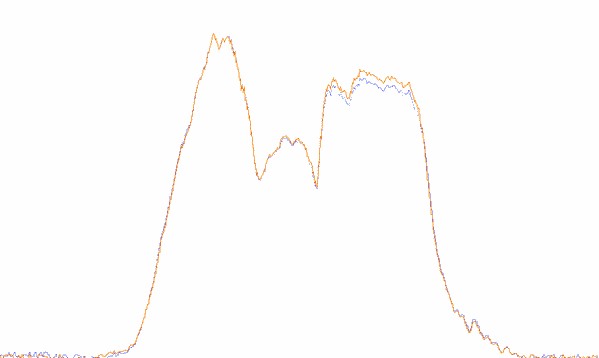

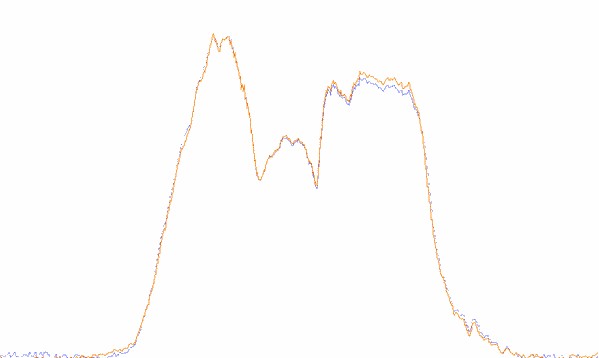

Voilà à titre d'exemple ce que donne la photo médiane des 10 photos, mise en couleur ici (tout le traitement se fait en niveau de gris, j'ai refait le traitement en couleur juste pour le poster ici), sur l'eau Auroville; soustraction faite du bruit d'offset et tenant compte de la soustraction thermique du dark:

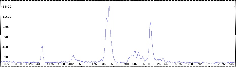

Calibration lampe fluorocompacte:

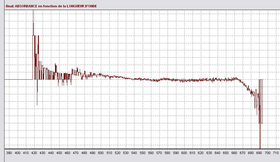

Courbe résultat d'absorbance:
On voit comme je l'indiquais une absorption sur la plage 465nm à 535nm.
Avant on a du mal à affirmer car le rapport signal sur bruit est mauvais (intensité lumineuse plus faible), même si on a enlevé beaucoup de bruit avec le bon traitement; mais on dirait bien que l'absorption existe avant les 465nm et se fait sur toute la plage visible du bleu, donc une plage allant de xxx ? jusqu'à 535nm.
Ainsi on a même obtenu mieux avec la moyenne sur les 10 images: tout la gamme des longueurs d'onde courtes est absorbée.

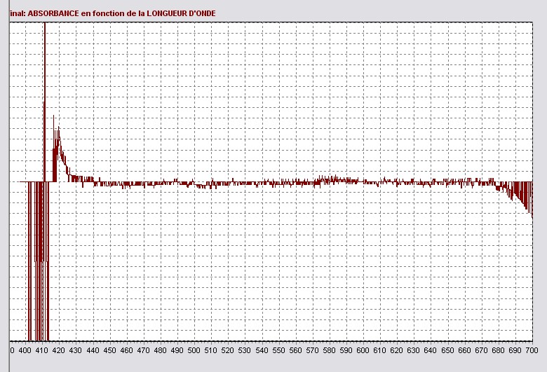

Ce matin j'ai pu travailler à faire un script qui me calcule automatique les spectres à partir des noms génériques des fichiers images d'entrée classés en neutre, lavinay, calibration, offset et dark.
Après des tas d'ajustement, car il a fallu apprendre à utiliser les fonctions pour faire tout ce que j'avais à faire, le script fonctionne et je le laisse tourner 2min pour obtenir les spectres que je n'ai plus qu'à afficher. Il faut quand même que je lui précise le nombre d'image en entrée et un cadrage de la partie où se trouve le spectre sur l'image pour ne pas prendre trop de bruit de fond; même si le script élimine les bruits, etc.
Je me suis donc lancé dans une opération d'étude dynamique aujourd'hui, j'ai vidé et vidé ma cuve Lavinay, remplie avec de l'eau de Montcalm toute nouvelle et j'ai fait un prélèvement au bout de 15min; 30min; 1h
Puis je me suis rendu compte que je devais avoir plus de lumière car dans les bleus il y a peu à voir sur la figure du spectre. J'ai changé de source lumineuse, j'ai pris une autre ampoule halogène mais de grande taille, alimentée en 220V , pas le truc miniature que j'avais avant.
ça a tout changé. Voyez la qualité de la luminosité et de l'uniformité bien plus grande du spectre observé dans ces conditions:
De plus en bougeant un peu le réseau, j'ai pu le mettre mieux parallèle à la fente d'entrée de la lumière, ce qui fait qu'il n'y a plus d'angle comme auparavant sur la prise du spectre.
Donc j'ai continué les mesures avec cette lampe aux durées: 1h19; 2h20; 3h19; 6h54
J'ai lancé mon script sur les fichiers obtenus et j'ai pu tracer la courbe d'absorbance évoluant dans le temps, sans devoir y passer des heures.
J'obtiens des résultats qui ne sont pas cohérents dans le temps. D'abord on a absorption du bleu pendant la première heure, et ensuite au-delà on a ré-émission dans le bleu; mais avec du bruit laissant penser que l'absorption se fait dans l'UV au-delà du bleu.
Je confirmerai ou pas et donnerai des courbes en ayant refait des mesures.

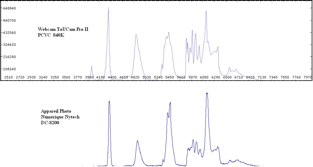

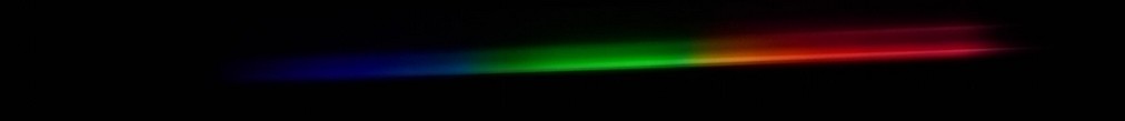

J'ai aussi reçu aujourd'hui ma webcam avec capteur CCD à haute sensibilité. C'est une webcam utilisée en astronomie pour ses qualités alors qu'elle était vendue comme webcam de base sur PC, détournée de ses fonctions car bonne qualité pour la photo sensible.
Elle ne se fait plus, on en trouve seulement en occasion.
Voilà un comparatif qui montre sans appel la différence de sensibilité entre mon APN et la webcam ToUCam Pro II / PCVC840K:
Pourtant la matrice CCD a 6 fois moins de pixel sur la longueur d'étalement du spectre, mais j'ai un résultat bien meilleur car la sensibilité du capteur CCD est très bonne. Je peux voir clairement la raie violette pas perceptible avec mon APN (raie supplémentaire sur la gauche).
Cela me permet aussi de voir que l'APN ignore quasi-totalement le violet, il est vraiment archi-nul, donc avec je ne peux améliorer le bruit perçu dans le bleu, là où justement je peux savoir si il y a absorbance ou pas.
Grâce à la webcam j'espère avoir des réponses plus fiables sur cette partie là.

La webcam permet en effet des résultats d'une grande précision par sa grande sensibilité. De plus je commande la prise successive d'images par logiciel, plus d'appareil à manipuler et elle reste bien au noir sous un drap, bien calée et sans bouger.
C'est le top comme système.

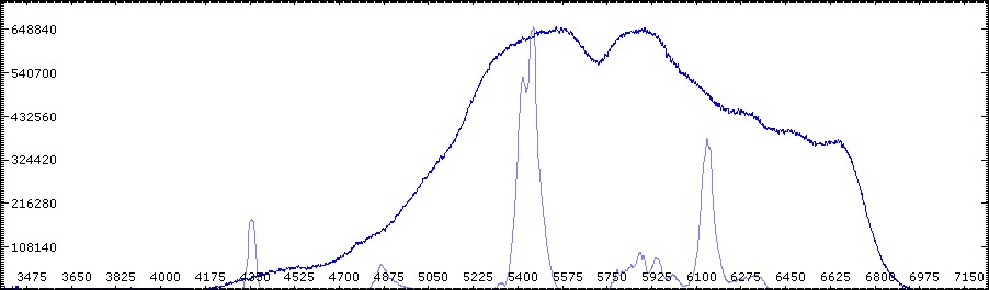

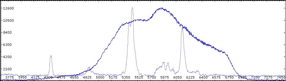

Voyez la précision du capteur bien réglé:
Calibration:
Spectre eau neutre:
Au passage j'en profite pour indiquer ici la référence qui m'a permis de connaître les longueurs d'ondes des raies de la lampe fluocompacte:
Les 5 principales raies sont dues soit au mercure (gazeux) contenu dans le tube de la lampe, soit à la poudre fluorescente qui tapisse la paroi intérieure de l'ampoule :
405 nm : mercure (raie violette)
436 nm : mercure (raie indigo)
488 nm : poudre fluorescente, terbium Tb (raie turquoise)
546 nm : mercure (raie verte intense)
612 nm : poudre fluorescente, europium Eu (raie orange intense)
D'après: http://www.astuces-pratiques.fr/maison/spe...cte-et-halogene

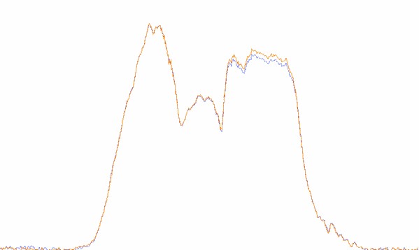

Voilà en orange la courbe du spectre de l'eau dynamisée étudiée et en bleu la courbe du spectre de l'eau neutre qui a d'abord été étudiée, pour comparatif:
Lavinay après 12h de dynamisation, dynamisation en cours lors du test:
Auroville électrode carbone après 27h de dynamisation:
J'ai préféré ces courbes là plutôt que la courbe d'absorbance.
J'ai pu constater que la courbe d'absorbance pour ces eaux était vraiment du même style et était identique depuis toutes mes mesures Lavinay.
J'étais très content, mais en même temps gêné de certaines choses que j'observais qui avaient varié dans le temps dans la journée et donnaient là des résultats identiques.
J'ai refait la courbe de l'eau neutre, une deuxième fois, la voici en orange en comparatif de l'eau neutre effectuée avant l'eau Lavinay et l'eau Auroville:
Donc là il y a gros souci!

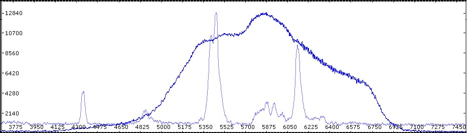

En réfléchissant à ce qui peut se passer, c'est le spectre de la lampe d'émission qui sert à créer le spectre qui doit changer dans le temps. En effet en mesurant le neutre au début de a séquence de mesure (ça fait 1h30 que je mesure) et à la fin je n'ai plus la même courbe du neutre. Si je compare de la courbe du neutre après elle est du même type que celle de l'eau Lavinay ou de l'eau Auroville; tout cela en référence avec l'eau neutre d'avant.
Donc tout ceci ne serait que pur artefact dû au facteur pas pensé: le spectre de la lampe n'est pas stable et prend un certain temps pour se stabiliser, il bouge dans l'intervalle.

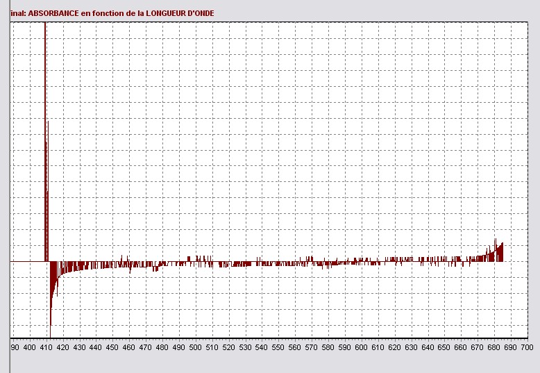

Et là ça devient cohérent. En effet voici ce que j'avais obtenu jusque là pour les mesures du Lavinay:
Au bout des durées de :
1h19:
2h20:
3h19:
6h54:
On voit qu'un seul graphique d'absorbance n'est pas cohérent avec les autres: celui à 1h19. Eh bien figurez-vous que c'est le seul de cette liste où j'ai d'abord effectué la mesure de l'eau neutre et ensuite de l'eau Lavinay; alors que pour les autres j'ai fait ça dans l'autre ordre (toutes les mesures sont notées avec leur ordre sur une feuille de suivi de l'expérience).
Donc ça paraitrait plié.

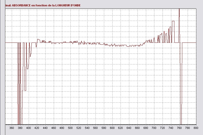

Pour montrer qu'on peut détecter une absorption même très légère j'ai mis de l'argent colloïdal à 5PPm dans la cuvette de mesure et j'ai mesuré le spectre de l'eau distillée (il m'en restait) qui a servi à faire l'argent colloïdal.
Voici l'absorbance:
On voit qu'il y a une absorption très nette des longueurs d'ondes autour de 395nm.
Voici les spectres comparés de l'eau distillée (en bleu) et de l'eau distillée avec argent colloïdal, qui ont servi à la courbe d'absorbance:
Là il y a une nette différence sur le spectre entier. Et pourtant l'argent colloïdal n'était qu'à 5 parties par million = 5PPM; eau visiblement totalement transparente.
La précision qu'on a avec ce système de mesure est donc assez bonne et cet exemple le démontre.
