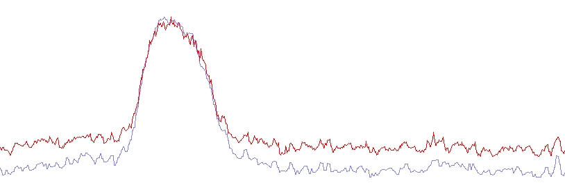

Après avoir laissé la webcam tourner et chauffer pendant 3h non stop, les statistiques évoluaient beaucoup plus lentement.
Pour faire une statistique je dois passer du mode de prévisualisation (film continu à l'écran) au mode monocoup qui fait une capture, le temps que je lance la stat et que je remette en prévisualisation, ça refroidit légèrement pendant quelques secondes à chaque fois.
Mais le problème, c'est que lorsque je veux faire les mesures de spectre j'ai exactement le même souci: je dois passer en mode monocoup. Déjà le temps de faire ce qu'il y a à faire sur le banc d'optique ça fait plusieurs secondes, ça doit refroidir un peu; puis quand la photo est prise ça chauffe, mais ça refroidit entre deux photos et ça refroidit bien plus en passant d'une cuvette d'eau à l'autre.
Alors vu le temps de chauffe de la webcam on aurait pu penser que ça ne poserait pas de soucis. Mais bien sûr pour embêter le monde, la webcam refroidit très vite et donc on repart sur une pente de bruitage qui augmente assez rapidement et donc le décalage est toujours très important.
J'ai fait:
5 neutre1
5 galactica1
5 neutre2
Voilà ce que j'ai obtenu par comparaison neutre1 et neutre2, espacés de 55 secondes après 3heures de chauffe de la webcam:
La webcam arrive à un ralentissement de la dérive de façon asymptotique, mais comme je l'ai dit c'est en utilisation continue. Dès que je passe au coup à coup, le refroidissement diminue le niveau de bruitage d'un bon coup et chaque utilisation refait partir la webcam sur la dérive; mais on n'est plus asymptotique du tout car on est redescendu assez bas pour que l'évolution se fasse de façon significativement rapide.
Donc c'est définitif: rapidement après démarrage à froid ou longtemps après chauffage prolongé je ne peux pas utiliser la webcam en l'état pour les mesures de spectro. Il faut réussir à la refroidir avec une stabilité thermique. Un refroidissement si important qu'elle ne puisse que rester toujours à la même température, qui est le seul moyen pour faire du comparatif. Même en quelques secondes rien n'est exploitable.
Donc pour le moment il faudra définitivement repasser à l'appareil photo numérique. Le souci du mien est l'auto focus qui ne peut être désactivé et donc la mise au point se refait à chaque photo, changeant peut être l'échelle d'étalement du spectre sur la photo, même très légèrement. Ceci induit une erreur. Donc il faut un bon appareil, dont l'autofocus se désactive.

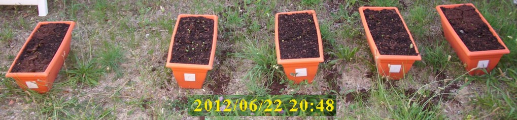

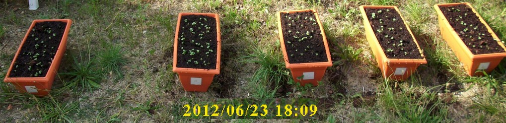

Aujourd'hui, fin de la nouvelle expérience des radis sur 18 jours, dans des jardinières sorties dehors. Comme je n'avais plus le temps de m'occuper de refaire quelque chose de propre, en comptant une à une les graines et en les plantant avec le même espacement et la même profondeur, j'ai fait ça à l'arrache.
Nombre de graines mis en gros dans chaque coupelle entre 50 et 100 graines environ au pifomètre.
Puis semis dans les jardinières mises en vrac et pas du tout bien espacées; réparties en gros.
19/06: mise en eau dynamisée adaptée au groupe test des graines à 9h24. Mise en terre à 17h630
arrosé de 0,8L/jardinière, eau dynamisée adaptée à la jardinière
suivi d'une pluie de 15min
21/06: arrosage 0,7L/jardinière à 15h30, eau du robinet + pluie 20min
23/06: arrosage 0,8L/jardinière à 20h, eau du robinet
25/06: arrosage 1L/jardinière à 21h, eau dynamisée adaptée à la jardinière
30/06: arrosage 0,7L/jardinière à 18h30, eau du robinet
01/07: pluie 10min
04/07: arrosage 0,9L/jardinière à 8h30, eau du robinet
05/07: pluie plusieurs fois la journée
07/07: arrosage 0,6L/jardinière à 9h, eau du robinet
Cueillette des radis à 11h environ.
Bilan: les radis sont tout petits, ils sont presque tous de simples racines un peu gonflées. Rares sont ceux qui ont une tête de radis, et dans ce cas très petit radis. Deux jardinières ont quand même plus de radis qui ont une tête de radis.
Jardinières:
A: témoin -> 75 radis, masse totale 151 grammes soit 2,01g/radis
B: Lavinay cuve -> 85 radis, masse totale 170 grammes soit 2g/radis
C: Lavinay bouteille-> 55 radis, masse totale 144 grammes soit 2,62g/radis
D: Auroville/Aquadyn argent-> 54 radis, masse totale 143 grammes soit 2,65g/radis
E: Auroville/Aquadyn carbone-> 78 radis, masse totale 149 grammes soit 1,91g/radis
Les jardinières C et D ont des radis de moyenne nettement plus grosse, c'est là où on trouve beaucoup de radis qui ont une vraie tête de radis. Mais ce sont aussi des jardinières où il y a moins de radis semés, donc les radis peuvent grossir plus facilement car ils ont plus de place. Il suffit de voir que la jardinière E qui a aussi de l'eau dynamisée Auroville/Aquadyn comme le C a des radis bien plus petites en moyenne car il y en a plus.
Donc j'avais eu raison de vouloir semer tout de faon homogène et égale, sinon les comparaisons ne peuvent venir de façon très concluante. Ici on a des différences dues à cette différence dans le nombre de radis et l'homogénéité de plantation. Grâce aux bacs semblables en nombre de radis on voit qu'il ne s'est rien passé au final.
Je cherchais une résultat très significatif, il n'a pas été là; même si l'expérience a été bâclée faute de temps suffisant pour la gérer la deuxième fois (la première fois j'ai fait ça bien mais je n'ai eu que des tiges, ça ne m'a pas motivé pour la deuxième fois au propre).
Donc les tests biologiques semblent peu adaptés pour montrer des différences... Avec les racines des lentilles on a des résultats qui ne se retrouvent pas du tout à la même hauteur avec les tiges des radis en germination et on ne retrouve rien en pousse complète. Tout ceci semble très aléatoire et ne constitue donc pas des moyens sérieux de différencier eau dynamisée ou pas.
Restent la spectro et la cristallisation sensible. La spectro pour l'instant je galère...

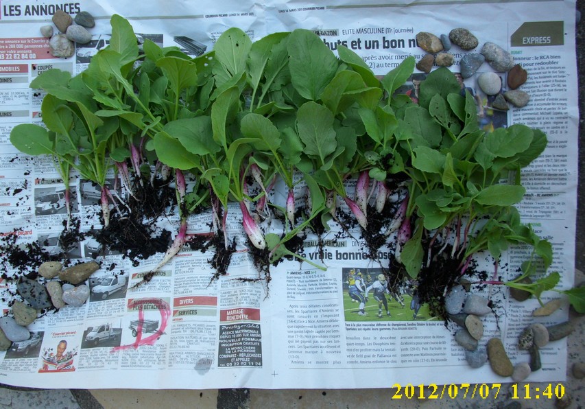

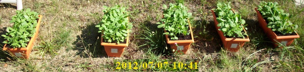

Ecrit le: Samedi 07 Juillet 2012 à 16h39 Posted since your last visit

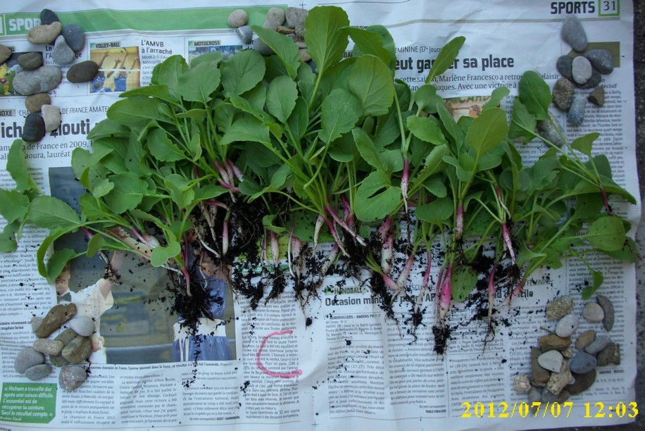

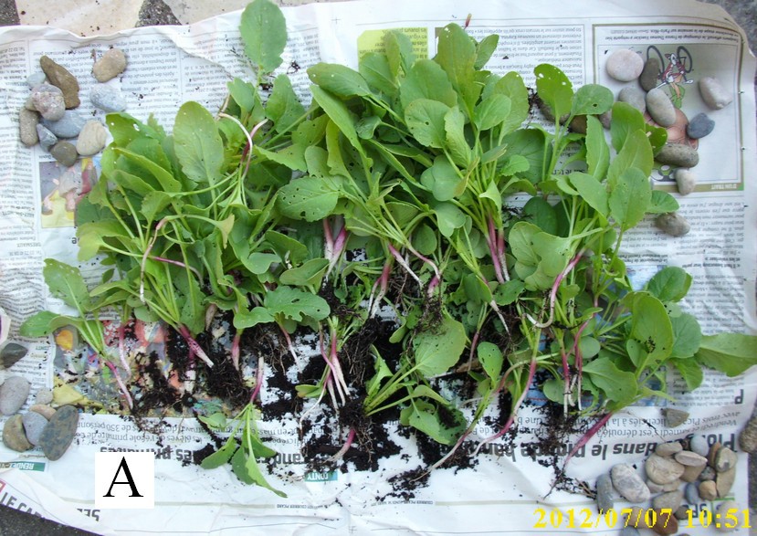

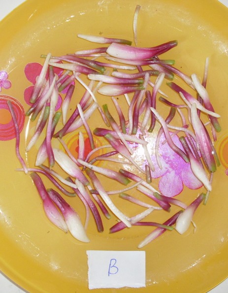

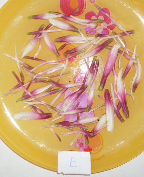

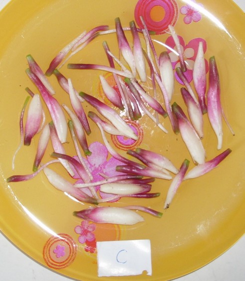

J'ai voulu calculer la masse moyenne par radis sur la partie "fruit" seulement (pas un fruit en tant que classification biologique, mais c'est pour qu'on se comprenne).
En effet ce que j'ai indiqué dans le précédent message est la masse totales des feuilles, tiges, "fruit" (racine) et racines; une fois lavé de la Terre qui est donc enlevée. Ceci uniformise un peu trop les masses de chaque radis car on peut constater qu'il y a des variations de taille des "fruits" assez importantes selon les jardinières alors que les feuilles sont assez fournies de façon assez égale pour tous les radis.

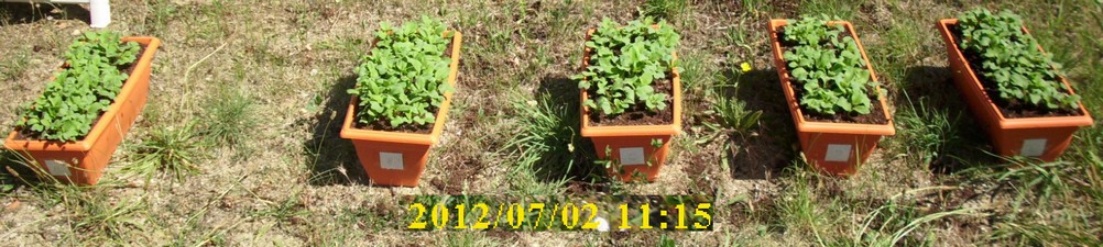

Voilà déjà les photos des radis durant leur pousse. jamais une seule jardinière n'a paru supplanter les autres en terme de hauteur des tiges ou de feuilles fournies. Par contre rien à voir avec le premier essai dans la maison: ici les tiges ne sont pas montées haut et les feuilles ont changé d'aspect peu à peu, elles ont grandi et ont pris des bordures en dentelle et se sont épaissies; elles ont rougies à leur base. Bref le radis avait l'air de pousser ce coup ci.
1ère sortie des tiges:
Puis la suite de la pousse:

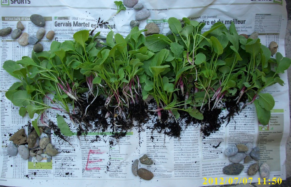

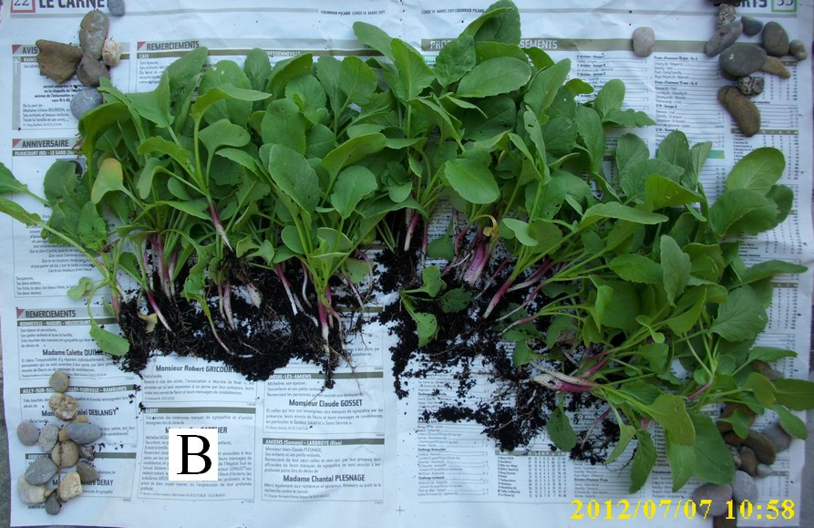

Récolte par jardinière:
A: témoin
B: Lavinay cuve

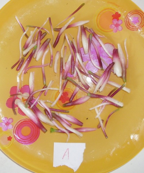

Comme on peut le voir j'ai donc coupé la partie tige et racine prolongée des radis et j'ai mesuré la masse de radis par jardinière.

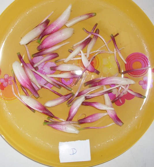

A: 14 grammes --> 0,187 g/radis, soit 100% pris comme base
B: 18 grammes --> 0,212 g/radis, soit +13% par rapport au A
C: 23,5 grammes --> 0,427 g/radis, soit +128% par rapport au A
D: 29 grammes --> 0,537 g/radis, soit +187% par rapport au A
E: 21 grammes --> 0,269 g/radis, soit +44% par rapport au A
Là par contre les différences sont assez spectaculaires et parlantes. En effet on a quasiment le même nombre de radis pour le A (témoin) et le E (Auroville carbone) mais pourtant on a +44% de production.
La production est toujours supérieure dans les jardinières dynamisées que celle témoin. Dans les jardinières ayant moins de radis on a plus de production, et comme je l'ai dit à cause de la plus grande place par radis ça peut s'expliquer.
Mais là aussi on peut comparer C et D qui ont quasiment le même nombre de radis et on observe alors que D a une production de 26% supérieure au C. Donc la dynamisation Auroville est meilleure que la dynamisation Lavinay à nombre de radis fixé (radis à peu près répartir en vrac dans le bac dans les deux cas).
Comme on a plus de radis dans le B que le A, on devrait avoir moins de production car moins de place, mais on a 13% de plus de production.
Au final on conclue quand même que Lavinay dynamise l'eau et Auroville la dynamise encore plus. On peut mesurer des gains de productivité de 13% à 187%.
Il faudrait refaire l'expérience proprement puisqu'on sait qu'on peut avoir un résultat chiffré finalement qui puisse parler. Mais la refaire comme la première fois: même nombre exact de radis et exactement espacés pareillement.
L'ensoleillement étai le même sauf durant une heure le matin et une heure le soir de façon inversée où le Soleil commençait par éclairer un côté en premier et finissait d'éclairer le bac opposé en dernier (alignement des bacs Est-Ouest) ce qui fait que ça se compense.
Moi je ne pourrai plus faire ce genre de test, je déménage dans 4 jours vers une maison sans jardin, et comme j'ai pu le montrer, un ensoleillement indirecte par la luminosité extérieure ne suffit pas: il faut que le Soleil frappe directement sur les plantes toute la journée pour avoir des radis qui poussent.
De plus ces radis de 18 jours je les ai collectés à 18 jours; mais au vu de leur taille actuelle, une semaine de plus voire 10 jours de plus aurait permis d'avoir de bien plus gros radis; donc des comparaisons encore plus fines car avec des plus gros écarts.
Voilà des choses à apprendre de cette expérience finalement.

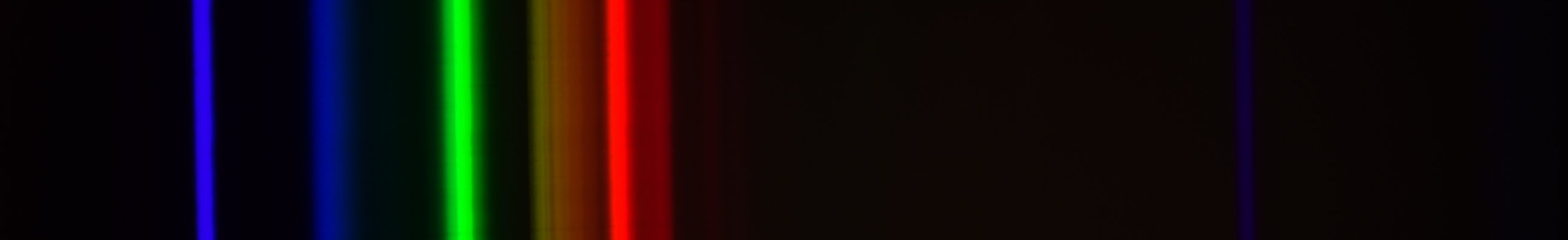

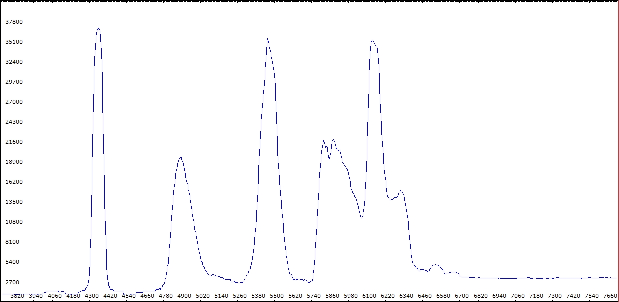

Cote mesure spectro, enfin quelques premiers résultats après m'être battu avec une conversion RAW-PIC ou RAW-FITS qui ne m'a finalement pas plu.
Ici au départ une bonne photo du spectre de premier ordre d'une ampoule a basse énergie qui me sert de calibrage:
La raie bleue à droite est celle du deuxième ordre.
Ensuite conversion avec IRIS de cette image RAW prise avec un Canon 7D + 35-70mm sur 70mm, mais avec uniquement le premier tube avec fente d'un côté et lentille 40mm+réseau de l'autre - donc pas encore avec le second tube lunette avec oculaire. Ce montage complet va nécessiter une mise en place définitive sur une planche pour assurer les pièces en bonne position. Sinon, le résultat sera très quelconque.
Pour l"instant, j'ai davantage travaillé sur la prise de vue et le traitement avec les logiciels IRIS et Visual Spectrum que je découvre.
La conversion du RAW en PIC par Iris ne m'a pas donné les résultats attendus: impossible de faire apparaître la couleur verte, ni la couleur bleue du spectre, bien que j'ai fixé le convertisseur sur le format 7D approprié. Ces couleurs disparaissent complètement! J'ai fait tous les exercices de création de l'offset, du dark et du flat field, mais c'est pas bon. Je pense que c'est avant tout utile voir nécessaire en astronomie, mais pour des prises de vues de raies spectrales en espace restreint, je me demande si le jeu en vaut la chandelle.
J'ai finalement pu dégager ce qu'il fallait en sauvegardant simplement le RAW en format BMP avec GIMP sans modif particulière, puis en reprenant ce BMP dans IRIS - et là, j'obtiens ceci après avoir calibré sur 2 fréquences:
Ca me plait bien! J'ai un léger signal sur 4050A ou 405nm tout de même, mais je vais essayer de le renforcer un peu.
Pour la suite: ajout de la lunette devant le réseau sur un support fixe et capture du second ordre autant que possible.

J'ai aussi ajouté deux lames de rasoir au lieu des simples plaquettes alu pour une fente plus précise.

Pour l'utiliser il faut copier le contenu de ce script dans un fichier nommé par exemple "traite.pgm"
L'extension .pgm est obligatoire. Tu mets ce script dans le dossier de ton disque dur qui contient tes fichiers images à traiter.
Tu dois paramétrer IRIS pour qu'il puisse connaître me dossier de travail où sont tes images et ton script. Pour cela tu vas dans le menu "Ficher" et tu choisis l'entrée "Réglages". Là tu mets les bons chemins (le même chemin si tu copies ton script dans le dossier images) dans les intitulés "Chemin du répertoire de travail" et "Chemin des scripts" (moi par exemple je mets ça dans un dossier appelé #1 sur la racine de mon disque C, donc le chemin est "C:\#1\" dans les deux cas.
Pour lancer l'exécution du script tu dois demander la fenêtre d'invite de script. C'est la fenêtre intitulée "Commandes" qui se lance avec le 11ème bouton à partir de la gauche dans le menu des boutons du haut de la fenêtre IRIS.
Si tu as appelé son fichier de script "traite.pgm" comme je l'ai suggéré tu dois saisir quelque chose comme:
CODE
>run traite 5 233 640 253 21
Le script accepte des paramètres d'entrée, il peut en accepter 5 maximum.
Le premier paramètres est le nombre d'images que tu as dans chaque série (le script est donc prévu pour un même nombre de photos d'offset et un nombre égal de photos d'eau neutre et de photos d'eau violet, sinon tu adaptes en changeant dans le script).
Le deuxième au quatrième paramètre sont les coordonnées de la zone où se situe ton spectre utilisable sur la photographie.
En fait les coordonnées sont x1,y1,x2,y2 où x1,y1 sont l'abscisse et l'ordonnée du début du spectre et x2,y2 sont l'abscisse et l'ordonnée de la fin du spectre. Moi par défaut je commence à prendre l'image depuis le premier pixel, donc x1=1 dans mon script. ça permet d'économiser un paramètre d'entrée et je ne demande donc que y1,x2,y2 dans l'ordre qui sont donc les trois paramètres suivants.
Exemple, dans ce que j'ai saisi précédemment j'ai des photos de 640x480 pixels. Le spectre est situé entre les lignes 233 et 253 (valeurs y1 et y2). Donc je fenêtre sur toute la largeur de la photo (de 1 à 640 en abscisse pour x1 et x2) et sur la zone indiquée de 233 à 253 en y.
Enfin le script va additionner les valeurs d'intensités colonne par colonne sur toute la hauteur de la fenêtre. En fait la fonction de sommation peut se faire sur une portion l'image mais ici c'est à l'utilisateur de choisir le fenêtrage pour qu'il contienne exactement tout ce qu'on veut additionner. Donc on additionne sur les lignes de 1 à ymax où ymax est la hauteur de l'image résultante. C'est à dire que ymax=y2-y1+1 (nombre de lignes entre y1 et y2).Sauf que IRIS n'est pas prévu pour faire des calculs sur les paramètres et donc on est obligé de faire passer cette hauteur ymax en paramètre, le dernier paramètre: ici 21 car 21=253-233+1 = nombre de lignes de l'image fenêtrée enter la ligne 233 et la ligne 253.
Voilà donc l'explication des paramètres. IRIS gère les paramètres de la façon suivante: le 1er paramètre passé est contenu dans $1 le 2ème dans $2 et ainsi de suite jusqu'à $4 (on ne peut pas aller au-delà, c'est une limitation).
ça permet de mieux comprendre le script.
Ensuite il faut savoir que toutes les opérations réalisées par IRIS de sommation, soustraction, etc ne se font que sur des images au format FIT (ou au format PIC, ça se règle dan sle programme), ayant l'extension ".fit" (ou ".pic"). Au départ tu as une image dans un autre format (sauf si tu fais une capture par IRIS lui-même qui pilote ton appareil, il est fait pour ça et alors il prend direct en FIT, qui est un format brut sans compression).
Donc il faut commencer par convertir les images au format fit. Moi j'avais utilisé un appareil photo numérique qui sort du JPG donc j'ai utilisé la fonction de conversion de JPG vers FIT appelée jpg2pic utilisée dans le script. Si tu as des images au format PIC déjà ou autre format tu peux utiliser une autre fonction de conversion que tu peux chercher dans l'aide des fonctions de IRIS:
http://www.astrosurf.com/buil/iris/commandes_iris.htm
Même chose, pour traiter des spectres il faut des images en niveau de gris, on ne fait que traiter des valeurs d'intensité en niveau de gris. Si l'appareil photo a pris l'image en couleur il faut convertir d'abord. Donc ça dépend si tu mets ton appareil en mode couleur ou en mode niveau de gris. Moi je préfère le prendre en couleur pour visualiser ou est le rouge, le bleu, etc sur le spectre et convertir ensuite en niveau de gris. Donc j'ai utilisé la fonction de conversion en niveau de gris appelée "col2bw".
Enfin comme les fichiers créés pour le traitement deviennent vitre très lourds (non compressés il peuvent faire facilement 47 Méga octets l'unité créés à partir d'un JPG compressé de 2Méga octets) et qu'on en traite en série des dizaines de fichiers, l'espace disque explose. Donc pour économiser de la place en cours de route je fais écraser les fichiers devenus inutiles par des un fichier contenant un seul pixel, ceci permet aussi de savoir en fin d'opération tous les fichiers qu'on peut effacer: tous ceux faisan tune taille de quelques kilo octets, contenant un seul pixel. Dommage IRIS ne permet pas d'effacer les fichiers, ce qui aurait été plus simple, c'est limité là aussi, d'où ma ruse de changement de taille. C'est ce que fait le morceau de script:
CODE
window2 ocut ofit 1 1 1 1 $1
window2 ofit ocut 1 1 1 1 $1
et les autres du même genre (on copie le pixel de coordonnée 1,1 jusqu'à celui de coordonné 1,1 du fichier de départ vers le fichier de destination qui est écrasé)
Mon script fait donc une image médiane de tous les offset, crée un fichier appelé offset1. Puis il soustrait cet offset à toutes les images neutre et violet. Puis il fait la médiane des images neutres obtenues (celles sans l'offset) et idem pour celles violet. Puis on fenêtre sur la zone contenant le spectre et on somme les intensités. Un fichier résultat au format FIT est créé pour exploitation dans Visual Spec et un fichier au format JPG est aussi créé pour exploitation visuelle par n'importe quel logiciel photo (voir la tronche de ce qu'on a obtenu).
La commande de sauvegarde au format JPG demande d'utiliser un taux de qualité maximal avec le paramètre 1 (toute sauvegarde au format JPG par le menu de IRIS enregistre en format de qualité inférieure par défaut, le seul moyen d'avoir le moins de perte est de passer par la commande de la fenêtre de commande):
CODE
savejpg _neutre_spectre 1
Quel est le travail à faire par l'utilisateur de ce script?
Il lui faut ouvrir l'un des fichiers images de spectre avec IRIS, et regarder entre quelle ligne y1 et quelle ligne y2 se trouve le spectre exploitable. Il lui faut aussi regarder la largeur de l'image x2.
Il lui faut avoir pris le même nombre de photos d'offset, d'eau neutre et d'eau violet et de calibration avec une lampe de référence par exemple fluorocompacte (mettons 5 de chaque par exemple) et enfin il lance le script avec les paramètres passés. Le traitement prend quelques poignées de secondes ou quelques minutes selon taille des images, nombre d'images et puissance de l'ordinateur.
Et ensuite les fichier contenant le spectre sont automatiquement créés:
_neutre_spectreseuil1.fit
_violet_spectreseuil1.fit
_calibration_spectreseuil1.fit
Les fichiers jpg contiennent le spectre sous forme lisible par un logiciel d'image quelconque et après réduction peuvent être postés sur les forums par exemple.
Les fichiers .fit eux sont ouvrables directement par Visual spec.
Lorsqu'on lance Visual Spec on va dans le menu "Fichier" puis "Ouvrir image". Là on choisit le fichier "_calibration_spectreseuil1.fit". Puis on clique sur le bouton "Binning de référence" qui est l'avant-dernier bouton de la barre de bouton la plus basse. On obtient alors le spectre du fichier de calibration sous forme graphique.
Dans le menu "Spectrométrie" on choisit "calibration à 2 raies" par exemple.
Avec la souris on sélectionne 2 pics connus pour les indiquer en référence: il faut mettre la souris juste avant le maximum du pic, enfoncer le bouton de la sourie, glisser la souris et dépasser le pic pour aller juste un peu après la fin du pic. Puis click droit sur le pic et sélection de l'entrée "raie1" qui apparait.
Le système va aller calculer le centre et prendre la coordonnée en abscisse de ce pixel qui correspondra à la longueur d'onde désirée.
Quant à la longueur d'onde correspond à ce pic, à l'utilisateur de la saisir dans la boite de saie à cet effet en haut de fenêtre intitulée "raie1" (chez moi le texte est bouffé et on lit "ie1". Puis de même pour la raie 2. Attention, les longueurs d'onde doivent être mises en Ansgtrom, donc 10 fois la longueur d'onde en nanomètres.
Une fois fait ça pour les deux raies, il faut aller n'importe où dans l'image et faire un click droit de nouveau, et cliquer sur l'entrée "calibrer".
En cliquant alors sur le 6ème bouton de la colonne de droite de la fenêtre graphique ou s'affiche le graphe spectro on a alors les graduations qui apparaissent. Si on a bien fait le travail de calibration c'est gradué en longueur d'ondes en Angstrom en abscisse (sinon en pixels de l'image).
Puis on va superposer le spectre de l'eau neutre par-dessus, tout en gardant le spectre de raies de référence.
Pour cela on va dans "Fichier" puis "Ouvrir image" et on choisit "_neutre_spectreseuil1.fit".
Puis on clique sur le bouton "Binning objet" qui se situe deux boutons à gauche du bouton "Binning de référence". Alors le spectre se superpose par-dessus et on garde les graduations en nanomètres.
On peut changer la couleur de la courbe obtenue par un menu déroulant. L'image de courbe de spectre peut être sauvegardée par le bouton "capture" de la fenêtre de la courbe (l'avant-dernier en bas à droite de la colonne de boutons).
Et voilà le tout est joué. Attention: on ne peut pas superposer de 3ème courbe par-dessus. On a la courbe de référence et on peut superposer une seule autre courbe. Ensuite il faut recommencer une autre fenêtre de référence et une autre superposition en parallèle et on peut comparer les deux.
Ecrit le: Dimanche 22 Juillet 2012 à 21h15 Posted since your last visit
Ah oui j'ai oublié de dire: dans ce script je considère que tous les fichiers de calibrations s'appellent c1.jpg ; c2.jpg etc jusqu'au dernier et ceux d'offset s'appellent o1.jpg ; o2.jpg etc et ceux d'eau neutre s'appellent n1.jpg ; n2.jpg etc et ceux d'eau dynamisée violet s'appellent v1.jpg ; v2.jpg etc.
Si vous avez un autre nommage des fichiers il faut adapter dans le script mais dans tous les cas il faut que les fichiers soient numérotés à partir de 1 et de façon continue, c'est ainsi que marche IRIS: il n'accepte pas de trous ni de démarrer à un autre numéro que 1.
Donc renommez vos fichiers avant de commencer le travail, c'est une autre étape préalable de l'utilisateur avant d'utiliser le script.
Ecrit le: Jeudi 02 Août 2012 à 21h18 Posted since your last visit
Super, grand merci pour ces infos Chercheur et bien ok jusqu'ici pour la manipulation des images. Je pars de fichiers RAW et je bogge pour l'instant pas mal avec le logiciel Visual Spectrum.
J'ai donc cherché autre chose et j'ai trouvé ImageJ d'origine universitaire.
Super soft totalement gratuit, bien qu'un peu faible graphiquement. Par contre, les données générées peuvent être exportées vers Excel facilement.
Je ferai le point sur ma procédure revue plus tard, mais je viens de me rendre compte lors d'un test que j'obtenais des résultats très encourageants puisqu'une différence apparaît clairement dans la zone des 350nm ainsi que dans les 700nm: l'eau dynamisée Violet présente une nette hausse d'émission dans ces parties du spectre. Avant de vous balancer des chiffres et images, je vais refaire une nouvelle série de tests et revérifier toutes les étapes.
Le banc est encore perfectible, j'attend mes cuvettes carrées par exemple, mais j'ose espérer que là je tiens un bon bout!
