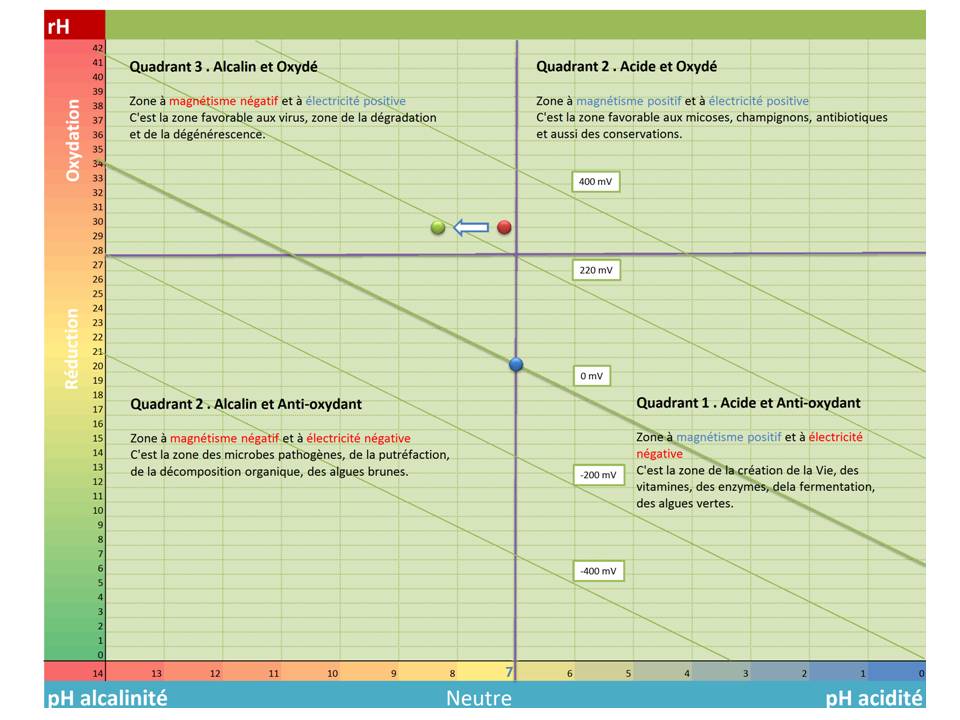

Je viens de trouver la formule pour calculer le rH ou rh2, c'est du pareil au même, la relation hydrogène ou potentiel électronique, autrement dit la mesure de la quantité d'ions H- en solution. On détermine de cette façon le pouvoir de l'eau à réduire l'oxydation - donc à éviter que l'on ne "rouille" icon_lol.gif
Ce facteur varie de 0 à 42, 42 étant l'oxydant parfait et 0 étant un anti-oxydant parfait. Le point neutre à une valeur de 28.
Une eau est considérée bonne lorsqu'elle est sensiblement antioxydante, donc sous les 28. Notre consommation aujourd'hui est résolument oxydante et il faut compenser.
La formule lorsque l'on connait le pH et l'ORP est:
rH=((ORP+200)/30) + (2*pH))
... ce qui me donne le resultat suivant lors de mon dernier traitement à l'eau de Volvic:
CODE
pH       ORP (mV)  rH
7,22    260       29,77  Eau Volvic au départ
7,13    263       29,69  Eau après 40min
8,23    196       29,66  Eau après 9h
8,35    193       29,80  Eau après 23h
Ce qui veut dire que j'ai déplacé le point vers la gauche - comme j'ai essayé de le représenter sur un abaque excel home-made, du point rouge vers le point vert.
Une eau plus alcaline, c'est déjà bien!
J'ai vu que l'on peut ajouter du NaBH, de la vitamine C ou du magnésium pour faire descendre l'ORP dramatiquement dans les valeurs négatives. Je vais essayer.

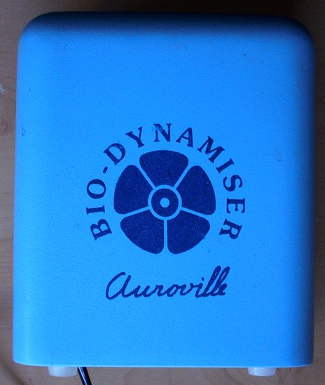

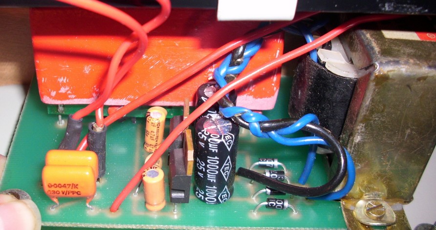

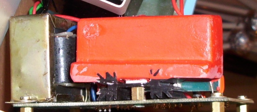

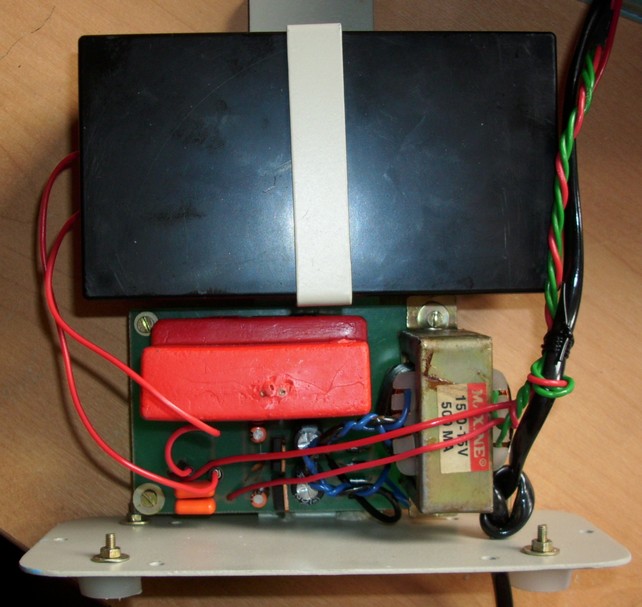

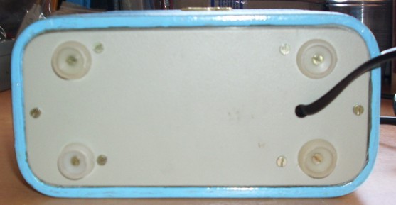

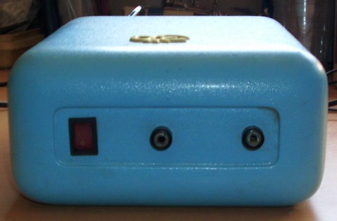

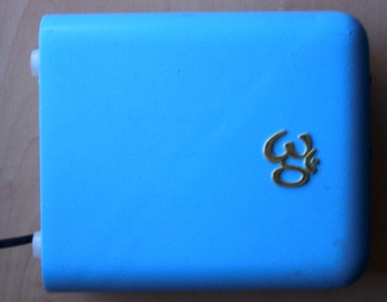

Un ami (Prema des forums de ONCT) qui possède un Bio-dynamiseur Auroville acheté il y a de nombreuses années me l'a envoyé pour que je puisse l'analyser et voir comment il fonctionne.

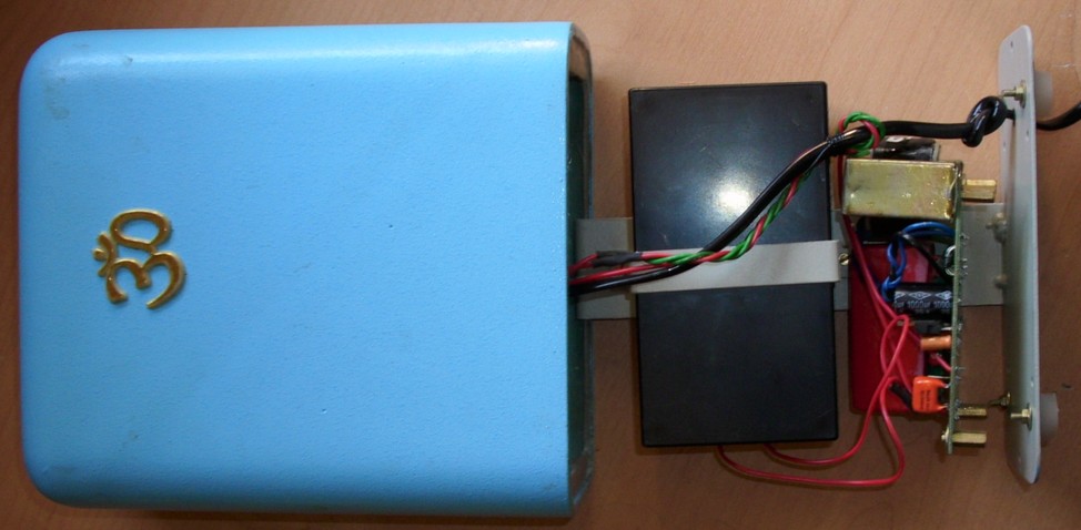

J'ai donc démonté la machine et voici ce qu'il en est:
Boitier extérieur:
Ouverture:

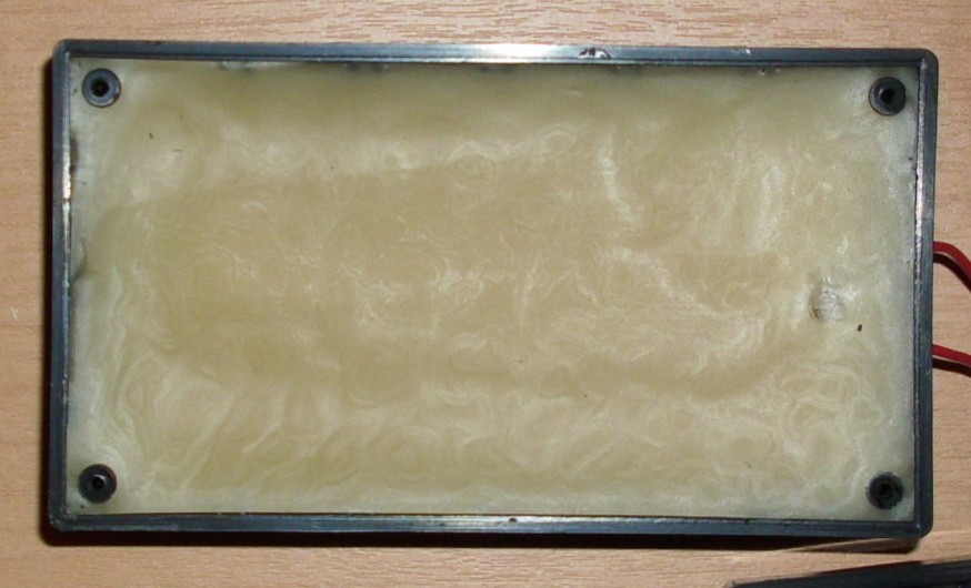

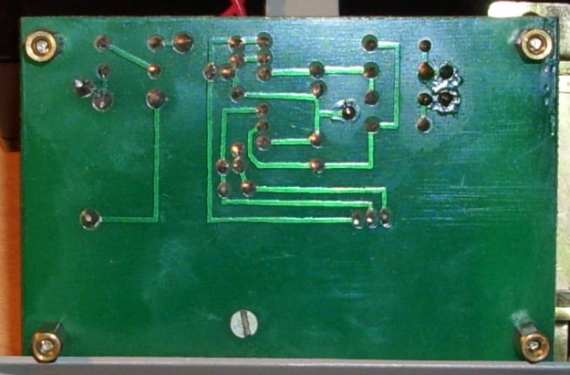

Le boitier noir contient le condensateur à cire d'abeille. Il s'en dégage une odeur particulière due à la cire:

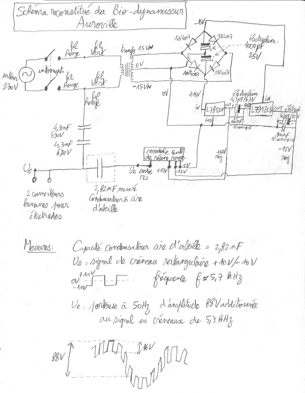

L'électronique est composée d'un transformateur qui délivre une alimentation symétrique +15V et -15V (avec un pont à diode et condensateurs de lissage) avec un point neutre 0V et de deux alimentations régulées de 12V pour en faire du +12V et -12V avec 0V au centre.
Ces alimentations régulées servent uniquement à alimenter une carte module protégé par une coulée de résine rouge massive dans laquelle elle est prise, interdisant d'en voir l'électronique.
Sinon pour le reste l'un des fiches secteur est reliée via deux condensateurs aux électrodes, elles-mêmes reliées à une sortie du condensateur à la cire d'abeille pendant que l'autre sortie du condensateur à cire d'abeille est connecté à l'unique patte de sortie de la carte module.

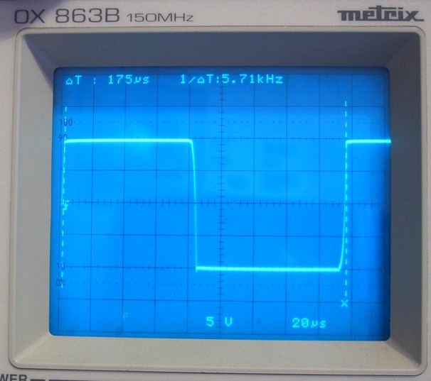

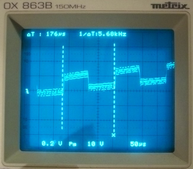

La carte module délivre un signal rectangulaire d'horloge à 5,7kHz en +10V et -10V avec un duty cycle de 50%. C'est ça qui joue le rôle de "secoueur" et qui aurait dût être un générateur de bruit blanc selon Marcel Violet, pour "tamiser" les grass harmonics.
Voilà le schéma tel qu'analysé par moi suite à observation du montage:

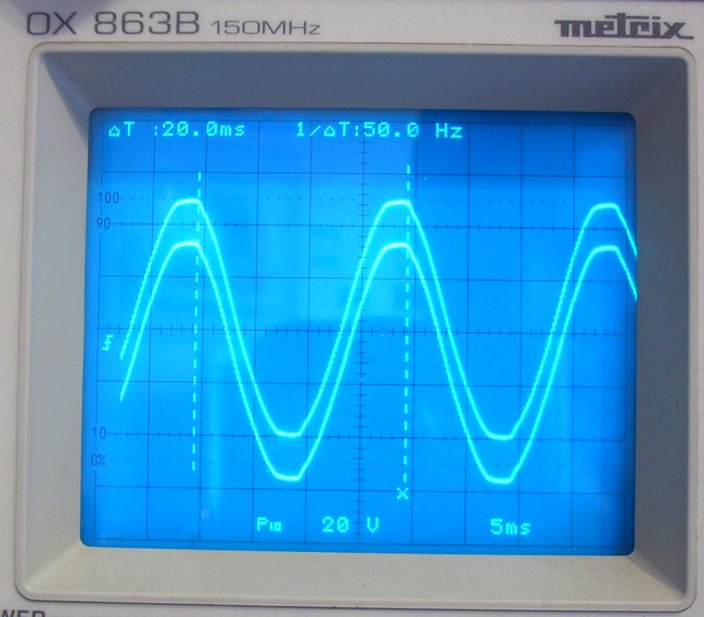

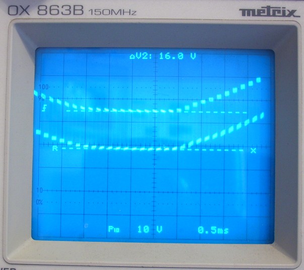

Maintenant passons aux mesures de signaux à l'oscilloscope:
Le signal en créneaux de 5,7kHz qui sort de la carte module en +10V et -10V:
On voit un signal net et propre (j'ai débranché le condensateur à cire d'abeille pour cette mesure)

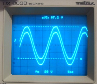

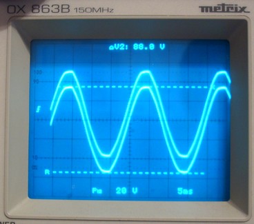

Le signal qui sort du côté électrode avec le condensateur à cire d'abeille rebranché (schéma fonctionnel):
Porteuse à 50Hz de 88V d'amplitude environ additionnée au signal en créneaux:
Zoom sur la constitution du signal de 50Hz

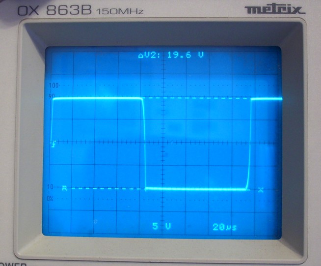

Un autre zoom net permet de voir les perturbations à haute fréquence qui apparaissent sur la mesure du signal en créneau: les Grass Harmonic sont là!
Les Grass Harmonic sont les différents traits donnant de l'épaisseur au trait "horizontal" des créneaux, qui normalement devraient être lisses et pas du tout ainsi.
Des mesures à base de temps plus petite donnent des perturbations impossibles à gérer avec le niveau du trigger et je n'ai plus rien de stable. On a vraiment des hautes fréquences qui sont là et qui déclenchent le trigger à différents niveaux de tension selon le morceau chopé par l'oscillo. Au maximum, à 150MHz de résolution, les Grass Harmonic sont toujours là, elles sont de fréquence encore bien supérieure. De combien, je ne peux dire avec cet équipement insuffisant pour cela, mais on a quelque chose qui ne devrait pas être l)!
Voilà la première fois que je visualise vraiment ces Grass Harmonic annoncées par Violet.

J'ai corrigé une erreur sur le schéma qui m'a été soulignée par Gegyx; modifié dans le message contenant le schéma posté à l'origine. Merci Gegyx.

Tu n'as pas dit Gecko, qu'utilises-tu comme système Violet que tu testes? Est-ce leur fontaine Mélusine ou un ancien produit?
Je n'a vu aucun autre produite en vente chez eux que la Mélusine, les anciens trucs il ne les font plus, heureusement qu'on m'en a prêté un pour analyse, maintenant on saura refaire, ou presque avec un schéma manquant pour remplacer le module rouge.
Citation (Gecko)
Dans le module rouge, il foit y avoir une lampe neon et autre chose
Je ne pense pas qu'il y ait de lampe néon dans le module rouge; pour plusieurs raisons:
D'abord une lampe au néon ça claque au bout d'un moment (bien avant les composants classiques comme les condensateurs ou les régulateurs de tension) et le couler le rend inaccessible pour un dépannage.
Ensuite la tension d'alimentation -12V et +12V est insuffisante à faire tourner une ampoule au néon, il faut prévoir un système transfo qui va avec.
Enfin l'échauffement de la lampe Néon devrait être évacué, or la seule chaleur évacuée vient d'un transistor de puissance vraisemblablement sur lequel un radiateur noir est vissé, au bas du module.
Et puis je ne vois pas pourquoi il y aurait une lampe néon au final?
Ce module n'est rien d'autre qu'un générateur de signaux en créneaux rectangulaires en +10V et -10V. Ce genre de chose s'obtient avec un multivibrateur astable, un 555 ou un autre montage à ampli OP. A priori vu l'alim symétrique +12V et -12V on doit avoir un ampli OP qui génère le signal d'horloge.
Ensuite vu le gros radiateur, on a un transistor qui amplifie la sortie pour donner du +10V / -10V à partir de la sortie ampli OP. Enfin voilà les idées en vrac que j'ai là dessus.
Je ne pense pas qu'il soit difficile de trouver un montage capable de faire ce genre de créneaux sur le net; c'est un truc pas difficile. Au final toute l'électronique du montage est seulement une alim régulée pour alimenter le générateur de créneaux donc un autre montage remplacera le tout avantageusement.
La seule chose importante est de voir que la ligne du 50Hz est reliée par deux condensateurs de 4,7nF en série au condensateur à la cire d'abeille sur la sortie qui va sur les électrodes et que le "brouilleur" constitué par le générateur de créneaux à 5,7kHz est branché de l'autre côté du condensateur.
Donc là on a non pas un générateur debruit blanc mais un générateur à fréquence fixée. Toutefois les créneaux sont équivalents à une somme infinie d'harmoniques dans la décomposition de Fourier (en fait ce n'est pas un vrai créneau 100% raide bien sûr donc on a une limite dans la sommation) et ça remplace un brouilleur. ça donne des harmoniques particulières (celles de la décomposition de Fourier du créneau) et pas un continuum de signaux comme dans un vrai brouilleur.
Mais qu'importe? Violet n'a pas dit qu'il fallait toutes les fréquences entre 0Hz et x Hz (x n'étant d'ailleurs pas précisé); il a dit que ça aidait à faire oeuvrer le système d'avoir des fréquences parasites. En tous cas on voit qu'on a de la tension, 20V d'amplitude; et c'était ça qui me gênait dans les brouilleurs que j'ai pu voir du commerce; ils délivrent des millivolts: il faut un ampli adéquat. Finalement ça se remplace par un simple créneau!! Pourquoi pas en mettre plusieurs même!
Je poste des images en vue rapprochées du module rouge et aussi une vue du verso du circuit imprimé, côté piste:
Ecrit le: Mercredi 25 Avril 2012 à 22h57 Posted since your last visit
Salut P., beau travail.
en fait, tu as fortement avancé en retrouvant un introuvable dynamiseur Violet fabriqué à Auroville.
En effet, maintenant ce qui est commercialisé c'est la fontaine Melusine à 1800 euros, dans ces eaux la.
Moi, j'ais lancé une production de 10 machines, par  le/ les personnes qui ont bossé sur les anciennes versions.
Le premier est arrivé hier.
C'est la nouvelle version, donc celui que j'ai est un violet alaniesse v1 avec condensateur boosté, ( il va être sur le site: spiruline-acerola.fr
Pour moi, c'est le compagnon ideal de la spiruline
La spiruline pour construire le corps, l'eau de type Violet pour nettoyer.
j'en attends un autre dans les jours qui suivent.
Voici la photo de ce modèle
http://hpics.li/88f1c22

Dans ce bio-dynamiseur, restent 2 inconnues :
- Le boîtier rouge
Chercheur a bien dégrossi le mystère. Maintenant ce serait bien de savoir la puissance de l’alim, pour juger de l’intensité de l’amplification de ce signal carré.
- Le condensateur de cire d’abeille.
Chercheur, si tu pouvais donner les dimensions du condensateur.
De l’intérieur du boîtier (et du condo réel suivant ton jugement)
Je suppose qu’il y 2 plaques conductrices avec un espacement dans le boîtier, et que le tout a été inondé de cire d’abeille, même au delà des plaques pour figé et recouvrir le tout.
Ce condensateur en cire d’abeille doit certainement apporter une particularité singulière (?)
(*Le calcul du condo ne fonctionne pas).
Effectivement le boîtier rouge n’est qu’un générateur de signal carré. l’alimentation symétrique laisse penser à un AOP.
(avec par exemple le LM338 du schéma Beck)
Mais pourquoi pas un 555, des portes, et avec une alim simple ?
Ou les liens de Crepator4 /Bonjour icon_smile.gif
Perso j’ai un module AD9851 en 5v (sortie 3vmax),
mais dans les MHz pour une autre application, mon problème est comment amplifier le signal résiduel qui est de 0.3mv…
Maintenant pour l’effet recherché, est ce que ce signal doit être pur, précis, constant ?
La multitude des créneaux permet la création des harmoniques sur le signal sine de sortie (dues aux coupures).
(Mais, doute ? : pour la sommation des 2 signaux en sortie, je ne sais si le signal carré doit obligatoirement avoir en son milieu, une référence au 0V, venant de l’alim symétrique ?)
Le couplage simple capacitif des deux 4,7 nF font une impédance élevée à la basse fréquence du secteur (50Hz)
Par contre le condo de cire laisse passer plus facilement le signal carré à fréquence plus haute de 5,7 kH.
Cette sommation des 2 signaux en sortie, rappelle le système CPL (courant porteur en ligne).

Ton appareil semble un clone de celui qui est produit par des français à Auroville en se basant sur les anciens systèmes et vendu par un intermédiaire ici à 595€ + 10€ de port:
http://www.eauviolet.fr/Le-Dynamiseur.html
http://www.eauviolet.fr/Commander-un-dynamiseur.html

Vi la page de calcul ne marche que sous Internet Explorer chez moi (meme sous navigateur Android ça marche pas :/ ,encore du javascript mal géré )
Mais c'est interressant pour estimer la taille du condo à la cire:
-je demande 1000pf(=1nf) avec 1mm d'ecart(isolant/cire à 2.6 ) entre les 2plaque =>il me faut prévoir un carré d'environ 20cm sur 20cm
-avec 0.5mm ce qui reste encore jouable =>un carré d'environ 15cmx15cm
Faudra donc bien feinter avec plusieurs couches pour un truc pas trop encombrant ,eventuellement commencer à trouver des petites cales icon_biggrin.gif

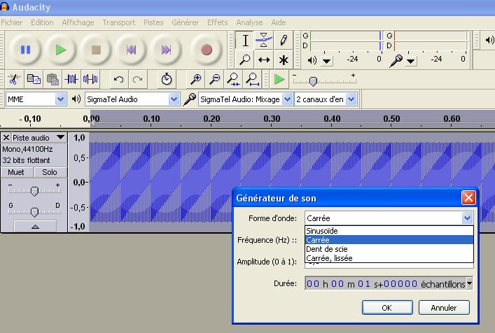

J'avais zappé mais en generateur Basse fréquence et de bruits blancs,rose et à petit pois ,y'a l'ordi (c'est interressant seulement si vous le grillez pas icon_biggrin.gif ) on doit pouvoir recuperer un signal honnete ,en sacrifiant des enceintes/Hp amplifiées
Par exemple avec Audacity (gratuit)
En inverse on peut avoir un oscilloscope basse frequence via les entrées carte son ,j'ai pas de reference en tete mais ça se trouve en programme
