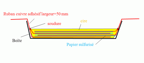

Il vaut mieux utiliser du ruban cuivre adhésif, largeur 50mm par exemple (chez les chinois de ebay) , de faible épaisseur, et limiter l'épaisseur de la cire entre plaques à quelques dixièmes de mm.
ruban cuivre (1m)
Ce ruban cuivre peut -être facilement soudé (soudure électronique) pour pouvoir relier alternativement les plaques.
J'ai fait un condensateur de 5nF avec cette technique dans un bac pastique avec couvercle de chez Leclerc (qui tient 120°C donc passe au bain marie): dimension environ 120x70x30mm environ.
Il m'a fallu environ 2.5m de ruban cuivre 50mm.
Comme la partie adhésif du ruban est conductrice, j'ai collé les rubans sur du papier sulfurisé (cuisine) qui fait isolant et s'imbibe de cire au moment où on la coule.
La première couche de chaque polarité (les 2 premières) remonte de chaque coté de la boîte (petite largeur), est collée sur le bord de la boîte et sera le point de contact final de chaque armature.
En laissant un bout du ruban sans papier qui remonte de chaque coté de la boîte (coté petite largeur), cela permet de le coller avec contact sur la couche N-2 (= alternance), mais je sécurise le contact par un point de soudure.
Rajout de couches en coulant de la cire liquide à chaque fois et en mesurant au capacimètre jusqu'à obtenir les 5nF.
Pour maintenir la cire liquide sans dépasser 68°C, j'ai utilisé le four au miminum, qui fluctue entre 60 et 75°C, ce qui ne pose pas de pb en mettant le récipient contenant la cire (et la boîte) entre des plaques d'alu épaisses qui maintiennent une valeur moyenne de 65°C par effet tampon. Je pense qu’utiliser des plats pleins d'eau ferait aussi l'affaire.
Au total il m'a fallu 3 à 4H devant le four:
- pour faire fondre la cire dans un bocal en verre
- contrôler la température au milieu du four: ouvrir la porte permet de régler.
- pour fabriquer/mesurer le condensateur en contrôlant sa valeur: je remettais la boîte dans le four à chaque fois pour que la cire déjà fondue reste liquide.

Ecrit le: Lundi 16 Juin 2014 à 15h26 Posted since your last visit
Dans mon cas, la couche de cire entre plaques a été coulée à vue de nez, mais ne doit pas dépasser 2mm, en pressant le ruban ajouté sur la couche de cire liquide qui s'étale.
Ayant utilisé 2.5m de ruban, cela fait 20 bandes de 120x50mm environ soit 60cm2 par plaque.
C'est cohérent avec l'épaisseur finale de 2 à 3 cm: il devrait y avoir 1 à 1.5mm de cire entre les plaques.
Pour la valeur calculée de la capacité cela donnerait pour e=2mm et 20 plaques:
C= 2.4x 8.85pF/m x 60x0.0001/ (0.002) x 20 soit 2500pF ou 2.5nF environ
Il doit plutôt y avoir 1mm en moyenne de cire entre plaques dans mon condensateur de 5nF, ce qui est cohérent avec la mesure et la taille finale obtenue.
Si l'épaisseur e de cire augmente, il faut augmenter proportionnellement le nombre de couches pour avoir la même valeur en nF, ce qui fait que l'épaisseur totale finale du condensateur varie comme e au carré.

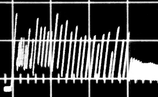

=> Une sinusoide amortie surplombée de ces petits machins... ca fait penser a un effet gazon non ?
Sinon :
Ca ne suffit pas à prouver des grass Harmonic ca ? (photo de Chercheur)
Croco31 : Les Grass Harmonic ont été visualisé par Marcel VIOLET, 2 Physiciens Indiens après plusieurs test, Renés BARTHELEMIS (Source => Secret des Patriarches, Conférence M. VIOLET)
Ca me semble consistant comme doc pour que ca soit une légende icon_surprised.gif
Je suis persuadée que l'explication : "hautes fréquences" n'a aucun sens sur l'oscillographe (puisque comme l'a mentinonné quidordyn on ne peut lire les fréquences d'un signal que celles inférieurs à 1/2 de la frequence d'échantillonnage)
Cependant il y avait bien quelque chose sur l'oscillographe... un phenomene, sinon VIOLET n'en parlerait pas avec tant d'insistance (en supposant que ca soit un homme respectable).
