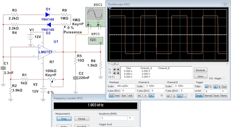

Croco31 avait fait le schéma :
https://www.chercheursduvrai.fr/forum/index...indpost&p=47814
Effectivement, on est loin du brevet original, il manque la magnétisation de l'eau.

La simulation donne environ de 67 Hz à 1,9 KHz.
La puissance en variant le rapport cyclique  de 0,2% (10 microsecondes) à 50 %.

Citation ( cheors @ Lundi 11 Janvier 2016 à 09h00)
C'est intéressant. Merci  d'avoir fait l'exercice.
Ce qui serait intéressant aussi,  serait de savoir quels réglages appliquer ????
toujours embetant ces appareils qu'il faut régler...
