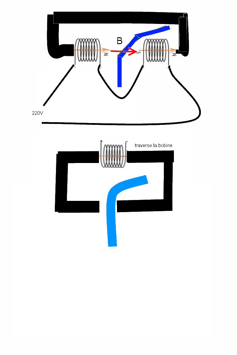

Bonjour, je voudrai récupérer le maximum de champ magnétique à partir de deux bobines d'électroaimant de machine pour vapeur, (cubes de 35mm par 30mm) alimentées en 220 alternatif, distantes de 18cm sur le même plan, d'un diamètre intérieur de 13mm . A l'intérieur, y a t'il intérêt de placer un seul tube métallique individuel de 35mm  de 9/12mm de diamètre pour chacun d'eux, ou un seul tube de 20cm les traversant tous les deux pour créer le champ maxi? J'ai résolu l'échauffement par des radiateurs alu et cuivre.
 A l'intérieur de ce tube métallique, passe un tuyau caoutchouc de 8mm de diamètre dans lequel passe mon eau osmosee, avant de passer dans un bocal dynamisé par une électrode d'argent branchée sur un condensateur à la cire d'abeille.
Qu'en pensez- vous car je n'ai pas le niveau pour résoudre ce problème.
A moins qu'il y ait un meilleur moyen pour obtenir un max de champ magnétique...
Merci de votre aide.
Ecrit le: Mardi 16 Février 2016 à 22h08 Posted since your last visit
Citation (Ribrodi @ Mardi 16 Février 2016 à 19h43)
si des bobines de 13mm de diamètre intérieur sont espacées de 18cm, il ne va pas rester grand chose comme champ magnétique à mi-distance: je suppose que c'est pour faire passer un tuyau d'eau entre les bobines pour magnétiser/secouer l'eau.
En effet pour une bobine, le champ B sur l'axe de la bobine décroit (je néglige le cosinus et arctangente) comme le rapport distance/diamètre à la puissance 3.
Pour avoir le maximum de champ:
- connecter en phase les bobines (en série ou parallèle) sinon les champs vont s'annuler
- rapprocher au mieux les bobines
- guider le champ entre les autres faces des bobines avec un tube en fer
EDIT:
une façon plus simple est d'utiliser une seule bobine, qui est montée sur un circuit magnétique en fer (tôles de transfo), avec un entrefer où passe le tuyau d'eau.
Image attachée
Image attachée
(32.3 Ko)

Merci à vous deux pour ces conseils fondamentaux, j'aurai du me souvenir que l'espace entre deux bobines doit être à égal au diamètre.
En ce qui concerne croco, j'ai cru comprendre qu'il faut faire un pont métallique au dessus des bobines et relié au tube métallique (de part et d'autre des bobines ) dans lequel passe l'eau à travers le tube caoutchouc ? ce que tu as figuré en noir sur le second schéma.
Pour Alexis, car j'ai cru comprendre dans les écrits de MV qu'il  ne doit pas y avoir de métal en contact avec l'eau en dehors des électrodes. Au début j'avais fait passer dans le tuyau métal traversant les bobines, un tube à essai en verre, mais j'ai pensé à tort ou à raison ??? que le verre pourrait perturber le champ magnétique ??? (À vérifier par un expert). Donc, je ne suis pas sûr qu'il soit judicieux de faire passer l'eau dans un tube en cuivre, ou alors je me trompe, ce qui est possible car je n'ai pas votre expérience dans ce domaine.
Pour ce qui est du transfo, j'en ai un et j'ai cru comprendre qu'il suffit de percer un trou à travers les tôles d'entrefer, en prenant soin de ne pas toucher le bobinage, donc à la moitié de l'espace disponible. Ai-je bien compris?.
Autre question, la grandeur du transfo est-elle proportionnelle à la force du champ magnétique ?
En tout cas un grand merci, j'ai fait grâce à vos conseils, un grand pas dans le très long chemin de la compréhension de la dynamisation de l'eau selon MV.

Je pense que beaucoup de solutions sont possibles, notamment celle où le tube d'eau traverse simplement la bobine.
Mais dans ce cas il faut éviter d'utiliser un tube en fer (cuivre ou laiton c'est bon) pour que le champ reste dans l'eau.
Le fait de reboucler autour des bobines avec une carcasse en tôle de transfo évite que le champ bave partout autour (ce que je n'aime pas), mais pas indispensable si le courant est contrôlé.
Cela va surtout jouer sur l'inductance vue sur le 220V, donc le courant efficace que l'on peut d'ailleurs régler (et le bruit associé qui peut être agaçant) avec une ampoule ballast comme l'a fait alexismex.
A propos pourquoi vouloir utiliser les deux bobines si elles sont prévues pour 220V?: si le tube d'eau passe dans une des bobines, cela ne doit pas ajouter grand chose de passer aussi dans la deuxième, surtout si on les met en série (ce qui divise par deux le courant donc le champ mais évite de trop chauffer et vibrer).
Personnellement j'en garderais une en rechange.

OPMerci Croco31 pour ces conseils.
Je vais donc utiliser une seule bobine CEME de 17va 220v et le mieux serait alors de ne passer que le tuyau caoutchouc à travers afin que le champ passe au maxi dans l'eau au lieu de le gainer par du cuivre? ou alors de n'y mettre qu'un tube en verre diamètre 6mm raccordé à chaque sortie par le caoutchouc pour éviter de ramollir le caoutchouc , mais je ne sais pas si le verre fait barrage au champ. Je n'ai pas de moyen de mesurer quelle  est la meilleure solution.
Sur le second dynamiseur, j'ai récupéré un transfo 220/24v alternatif 0,1 KVA et j'ai percé à 8mm les tôles, juste près du bobinage. J'ai introduit mon tuyau de 8mm caoutchouc et il chauffe à peine et ne vibre pas. Cela devrait être pas mal.
J'avais pensé au début à tout mettre en ligne les unes contres les autres ( bobines) mais tu m'as dit que je ne gagnerai rien, donc j'ai abandonné ce projet.
Merci encore.

C'est un ambout en laiton de 10cm de longueur et 6mm diam ecrasé pour pouvoir rentre dans l'interstice , il est plein champ puisque il "remplace" l'enroulement secondaire " c'est simple a tester  tu glisse un tournevis dans cet interstice  il se met a vibrer dans le champ electromag de 60Hz....
Ecrit le: Samedi 20 Février 2016 à 17h46 Posted since your last visit
Il est plein champ électrique mais pas plein champ magnétique, si il remplace le bobinage.
pour ce qui est du tournevis, oui c'est normal qu'il vibre car il fait office de court-circuit magnétique entre les armatures il est donc sujet aux courants de Foucault.
donc la question à est la suivante souhaite tu que l'eau soit "irriguée" par un champ électrique, (auquel cas ta réalisation est correct).
ou bien souhaite tu que l'eau soit "irriguée" par un champ magnétique, (et dans se cas ta réalisation n'est pas optimale)

la bobine est transversale une grande parties des lignes du champ du centre de la bobine primaire sont verticales et tombe en plein sur le tube de laiton, oui l'Optimale serait  que le tube soit a l'interieur de la bobine , mais  si tu l'analyse bien  il recoit  un champ assez fort pour le diametre du tube ,en plus  la distorsion  du champ de l'entrefer est grande (on pourrait en discuté longuement!!!) ....Violet utilisait un electro-aimant  vu sur son brevet smile.png
Ecrit le: Samedi 20 Février 2016 à 19h21 Posted since your last visit
Citation (alexismex @ Samedi 20 Février 2016 à 17h41)
Bonjour Quart
Je pense et nous pensons que la plus grande partie du champ magnetique de ton petit transfo est canalisée dans son circuit magnetique fermé en taules ou  ferrite.
Ton tube de laiton ne reçoit que des fuites magnétiques eventuelles
Il faut faire comme Croco31 l'a ecrit plus haut. Ouvrir le circuit magnetique en coupant une fente transversale et y faire passer ton tube raplati grin.png

Bonjour à tous, mais ce que vous soulever est très intéressant car chacun a un point de vue original.
Quel est le meilleur moyen de prendre le maximum du flux magnétique d'un transfo  dans un tuyau d'eau en caoutchouc, diam 8mm.
-Ou percer dans le milieu de la carcasse de tôles au diamètre 9mm côté primaire et passer à travers, contrairement a l'exemple de la photo plus haut ou le tube passe à l'intérieur de la carcasse, contre la bobine, comme alexismex
-Ou couper la carcasse sur un seul côté mais de part en part en enlevant une tranche de métal de 4mm d'épaisseur par ex. Et y insérer le tuyau d'eau de part en part, dans le milieu de cette tranche comme le suggèrerait  Croco 31? (Si j'ai bien compris)

Remarque, ta question est tout autant originale, puisque tu pars d’un à-priori selon laquelle le flux magnétique devrait être transmis dans un tuyau d’eau de 8mm, et passant par le centre de la bobine? Soit,  (si toutefois je t’ai bien compris ?) et dans ce cas pourquoi pas ?
Mais comme je l’ai déjà fait remarquer, ce flux magnétique peut être aussi transmis directement via un fil conducteur vers un point d’eau, avec en plus l’avantage non négligeable de contrôle du temps d’émission, ce qui n’est pas possible du cas opératoire que tu cites ?  ( Ou alors, peut-être que l'eau fait simultanément l'effet réceptrice et conductrice en continu, ce qui est à vérifier également ?)
D’où mon interrogation que je réitère ! Quels sont tes moyens de mesures comparatives, avant, après, et durée de magnétisation de l'eau dans le temps ?
Sinon, et là, du coup c'est moi qui pose la question, comment pouvoir définir le moyen de prendre le maximum de flux magnétique, ou plus précisément comment connaitre le taux vibratoire bénéfique de cette eau ???

Pour ce qui est de la carcasse du transfo, j'ai pensé qu'en créant un entrefer en coupant et en enlevant ainsi une tranche de 4mm des tôles, j'augmente la réluctance du circuit magnétique afin de saturer magnétiquement mon eau qui passerait dans cet entrefer. C'est ce que j'ai cru comprendre dans le schéma et l'explication  d'Alexismex.
J'ai passé un fil de cuivre du centre des 2 bobines vers mon électrode chargeant l'eau en suivant ton conseil et j'ai fait sauter le disjoncteur différentiel. Comme les prises terre de mes bobines étaient raccordées à la terre de ma prise de courant, je suppose que c'est cela qui a fait sauter le disjoncteur.
J'hésite quand même à supprimer ces raccordements car j'ai peur de prendre un coup de jus.
