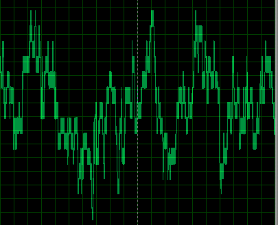

Dans ma simulation, j'ai rajouté la mise en oeuvre de 2 signaux PWM de l'Arduino dont l'un à fréquence variable et l'autre à 4 MHz, ce qui donne
un signal modulé très "touffu".
Reste à passer de la simulation à la réalité.

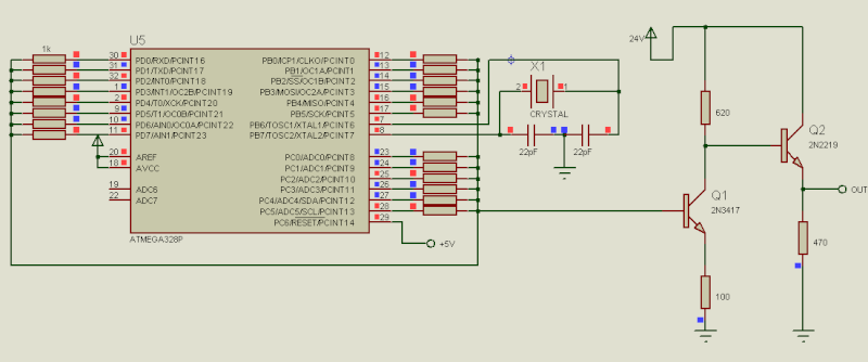

Dernière version du Bruit Blanc Arduino :
Type de signal avec une porteuse PWM à 4MHz  superposée(5uS /cm, 1V/cm)
Avec une alim 24V , amplitude possible  (à vide) de plus de 20V.
Si certains sont intéressés je rajouterai le source du programme.

Ecrit le: Jeudi 03 Mars 2016 à 20h28 Posted since your last visit
Tu n'es peut etre pas un programmeur avancé mais tu utilises les registres et des fonctions avancées, donc c'est tout comme smile.png merci pour le code.
Pour le schema, c'est un schema à amplification sur deux étages c'est ça ? Donc si je me trompe pas, tu les polarises pour qu'ils travaillent dans leur zone linéaire c'est ça ?
Ecrit le: Jeudi 03 Mars 2016 à 21h08 Posted since your last visit
Messages: 278
Membre n°: 10279
Inscrit le: 27/01/2013
Oui, le 1er transistor amplifie le signal , le 2ème sort en basse impédance sur son émetteur.
On devrait pouvoir attaquer la cire d'abeille sans que ça s'écroule de trop.

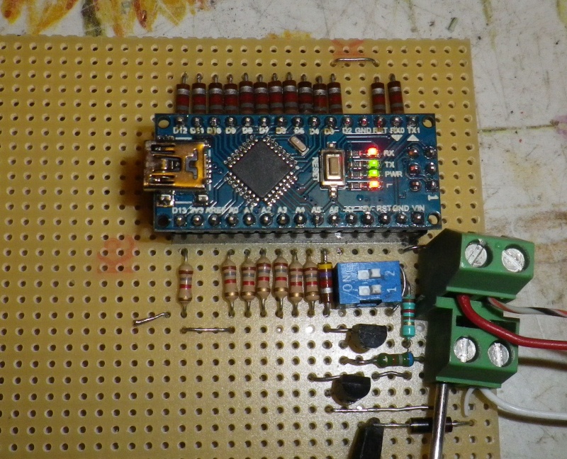

J'ai commandé un Arduino Nano pour passer aux travaux pratiques
