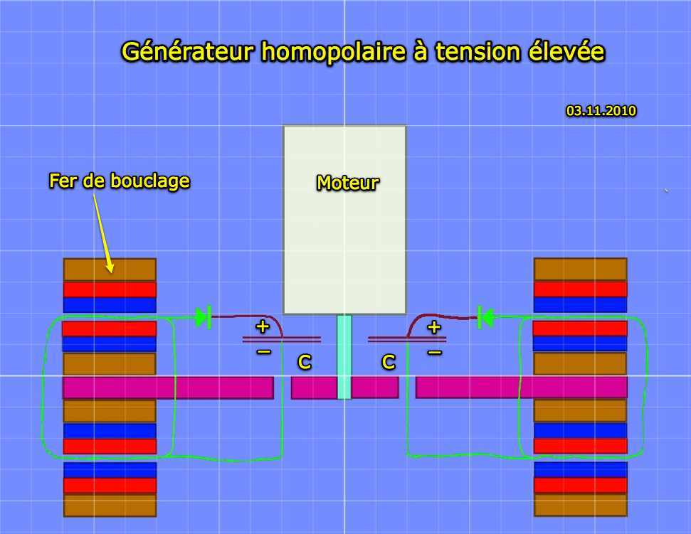

Ecrit le: Mercredi 03 Novembre 2010 à 21h20 Posted since your last visit
Bonsoir RealWheel,
C'est une bonne idée d'avoir ouvert un fil sur le générateur homopolaire aussi appelé disque de Faraday. Cela fait longtemps que le sujet me tente et me hante, surtout qu'on a des données objectives sur le sujet. Voici un lien qui annonce un COP de 3
Une caractéristique gênante du générateur homopolaire c'est sa faible tension et son fort courant, ce qui pose pas mal de problèmes technologiques à notre niveau de bricoleur averti. Je profite de mettre en ligne une solution qui donne passablement plus de tension.
Le GH semble donner sa tension quand un conducteur électrique baigne dans un champ magnétique perpendiculaire au vecteur vitesse et du fil conducteur et que ce vecteur soit également perpendiculaire à la longueur du fil. Comme tu l'écris aussi, le principal avantage reconnu c'est l'absence totale ou partielle de la rétroaction provoquée par la consommation à ses bornes.
user posted image].[/URL]
Si je me décide à attaquer je pense dans un premier temps monter un bras supportant les aimants et les 2 bobines multi-fils et multicouches sur une perceuse à colonne. La première étape c'est de démontrer la réalité d'une induction de tension et son amplitude. La deuxième étape c'est de constater l'absence de la rétroaction.
Les 2 diodes sont là pour pouvoir garder la charge des condos et pouvoir mesurer la tension à l'arrêt.

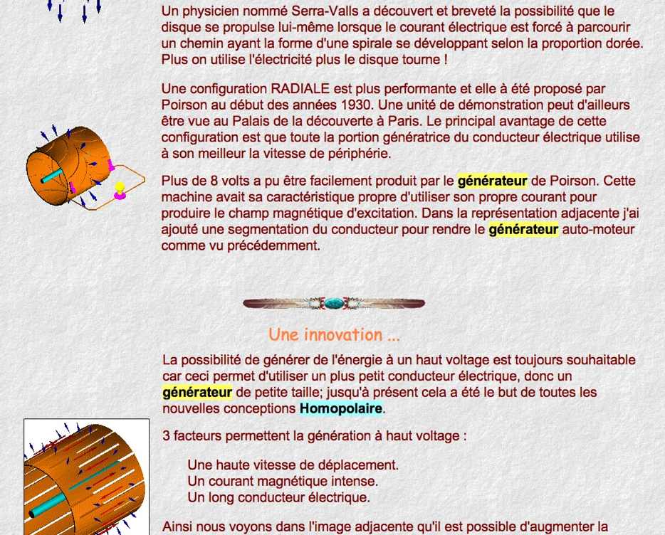

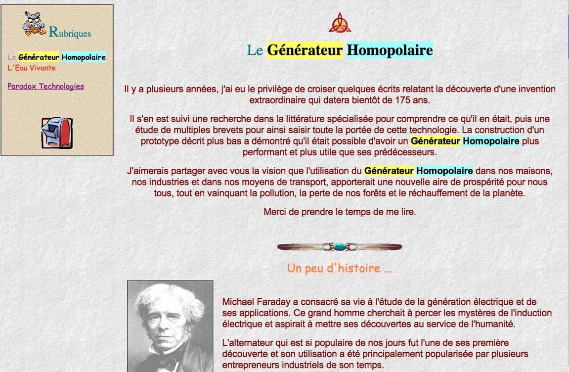

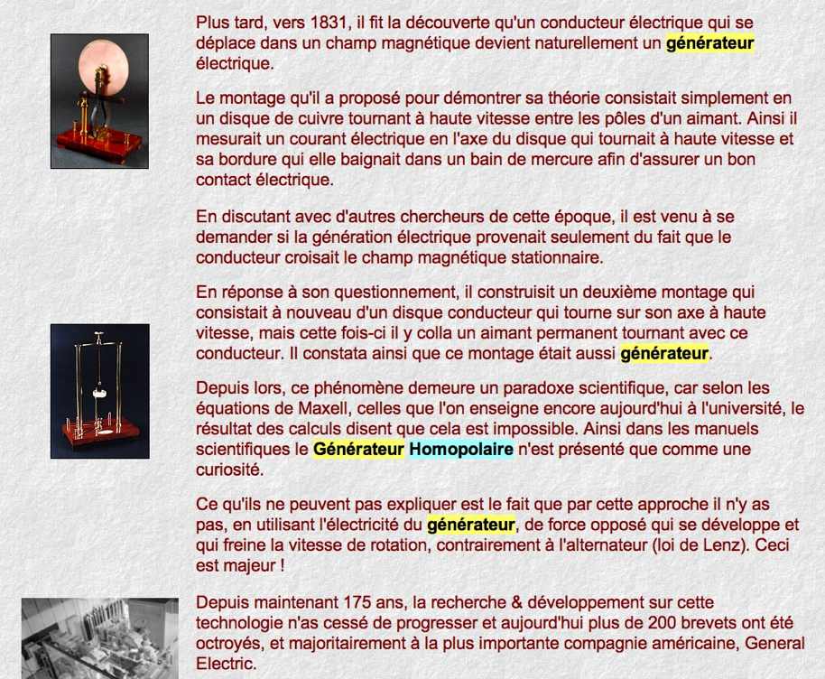

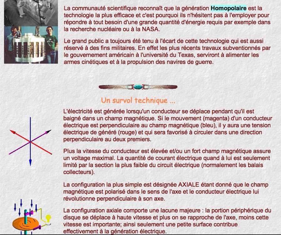

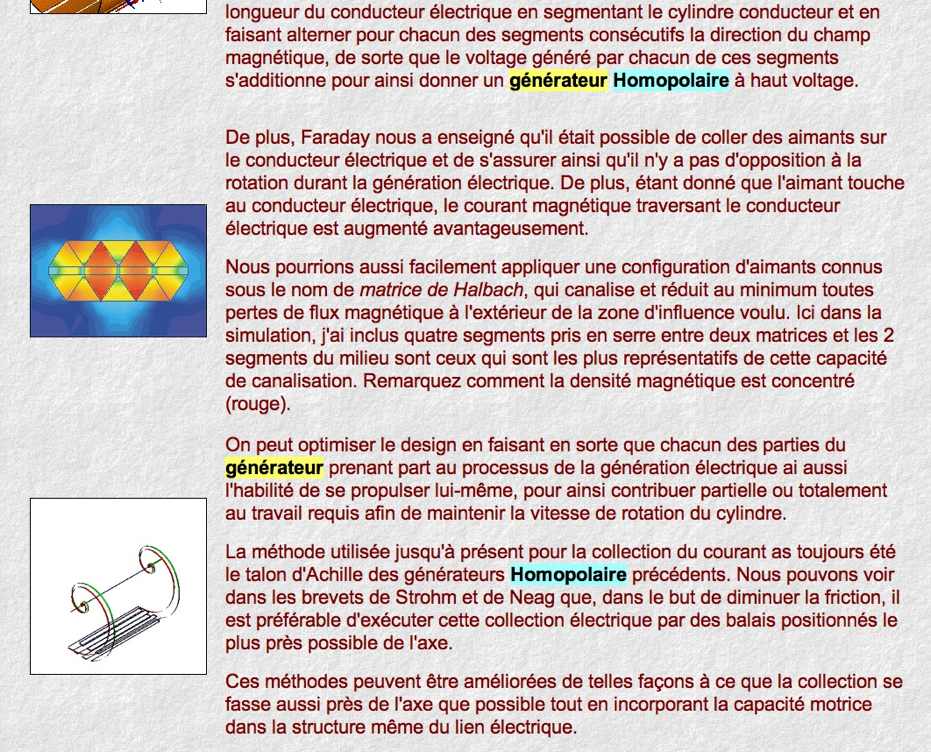

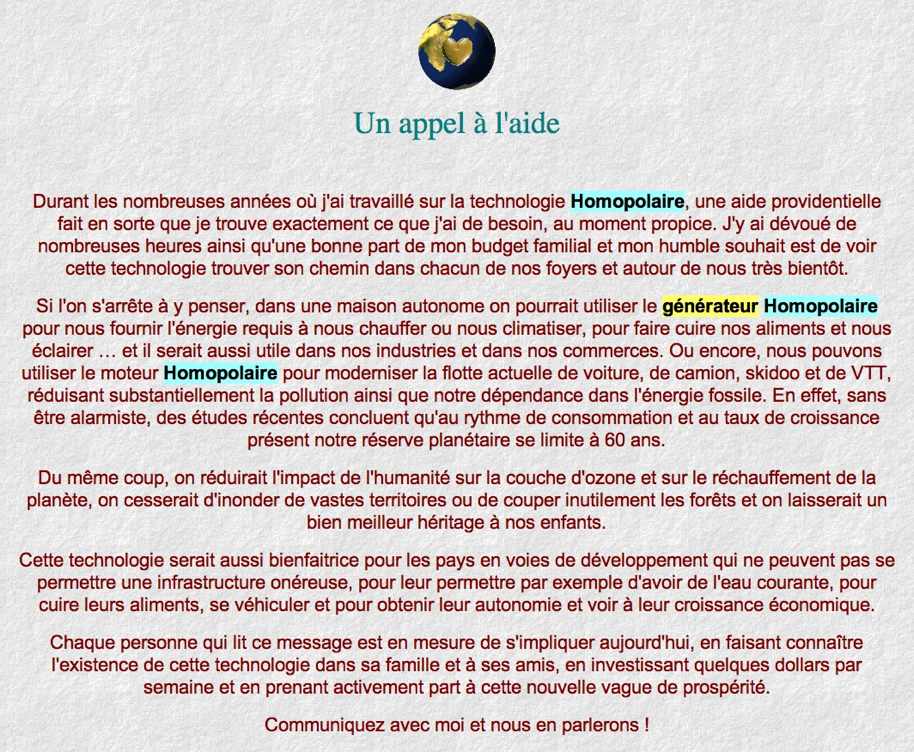

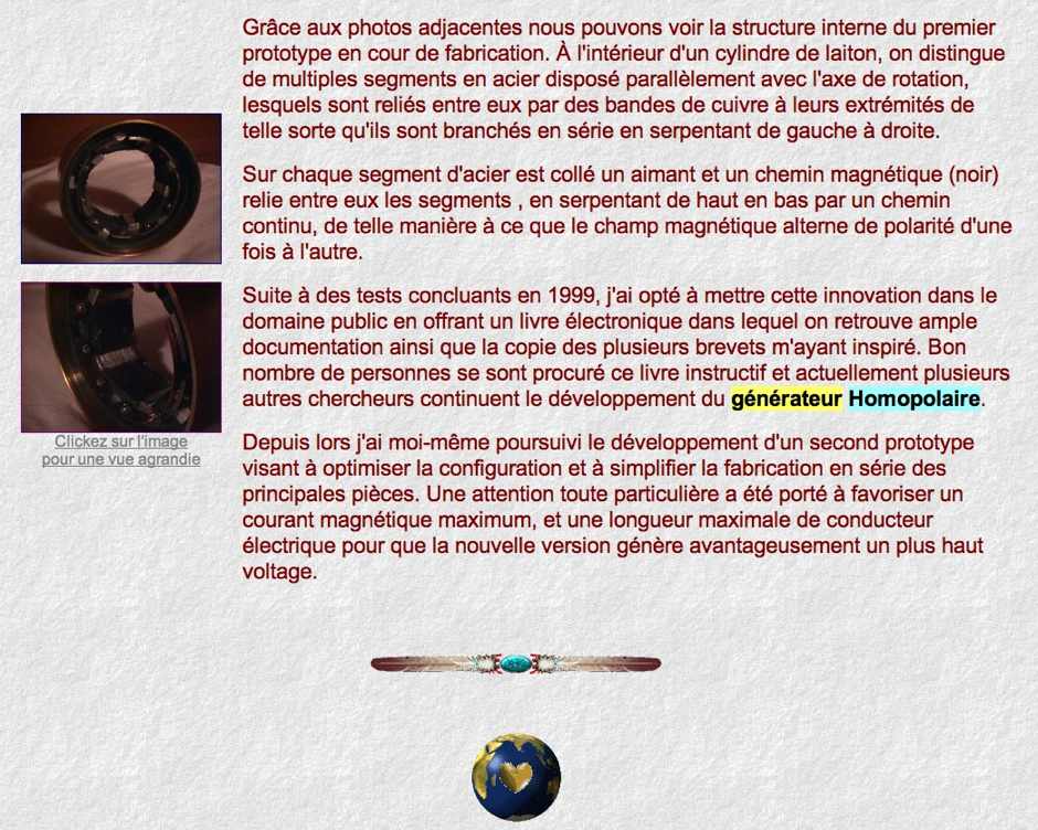

Voici la méthode rustique : les 7 saisies d'écran, après compression ces 7 pages font au total environ 850 Ko, malheureusement les animations ont disparu.
PAGE 1 LUC LACHAPELLE
P2
P3
P4
P5
P6
P7

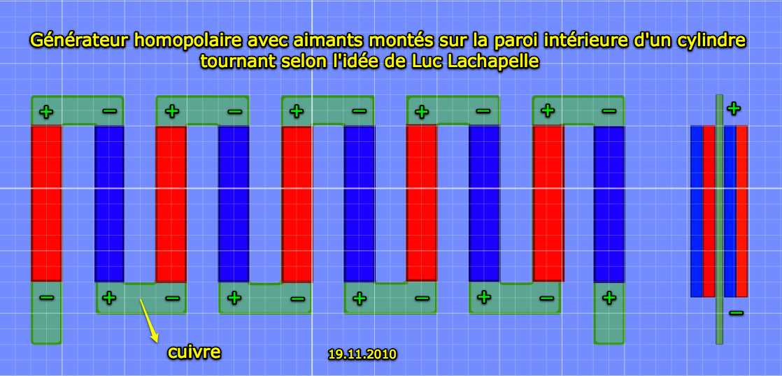

Ecrit le: Dimanche 14 Novembre 2010 à 19h47 Posted since your last visit
Désolé, d'abord une correction sur le post précédent , j'ai utilisé le mauvais terme au lieu de réciprocité il fallait lire réversibilité.
Avant de pouvoir continuer la construction de ma maquette de générateur homopolaire multifilaire je tenais à apporter la preuve vidéo de cette induction de tension exotique qui s'effectue sans variation de flux. N'ayant rien d'autre sous la main, j'ai utilisé deux vieux aimants ferrites de faible force, au point qu'on peut les décoller avec 2 doigts seulement. Ce qui compte dans cette démonstration c'est l'existence d'une tension et non son amplitude.
LA VIDEO QUI DEMONTRE L'INDUCTION DE TENSION

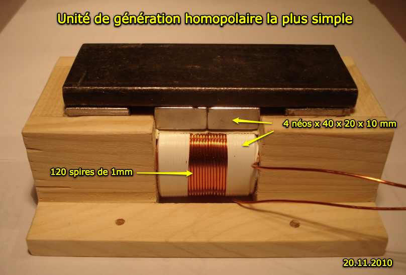

Demain je commence les essais du pendule avec l'unité de génération homopolaire. Le but premier c'est de démontrer si l'induction est présente , oui ou non. Si c'est oui on pourras aller plus en avant et mettre une charge pour voir si la consommation amortit plus rapidement les oscillations du balancier.
Voici l'allure du générateur homopolaire espéré et attendu, avant son montge sur le bras du pendule :
On a ici 4 aimants néodymes, 2 sont visibles et les 2 autres sont cachés à l'intérieur du bobinage de 120 spires et sont en attraction avec les 2 aimants visibles avec un entrefer de 5 mm. Il y a un petit lointain air de famille avec la N machine.
Comme déjà dit précédemment, si c'est un échec, je serais obligé de repartir avec une autre forme de bobinage, qui se développe sur le même plan cette fois ci mais courbe, comme dessiné ci-dessus.
Ecrit le: Lundi 22 Novembre 2010 à 18h56 Posted since your last visit
Le verdict est tombé : aucune induction, même pas l'ombre d'un mV à se mettre sous la dent ! J'ai l'impression qu'on est condamné à rester avec des balais et section de cuivre pseudo monofilaire, donc une basse tension. Le lien donné par Lhorna Free-energy dont voici un extrait du chapitre 13
qui semble confirmer qu'il n'y a pas de circulation de courant possible même entre 2 potentiel différent pourtant court-circuité par une bonne section de cuivre, tant que l'ensemble tourne. Il y a un courant, en fait alternatif ici , dès qu'il y a un conducteur fixe à l'extérieur du rotor, donc on est obligé de passer par des balais, charbons, ou autre système de contact.
Je vais réfléchir un peu quelle suite je peux donner à ce GH qui doit cacher quelques mystères intéressants.
