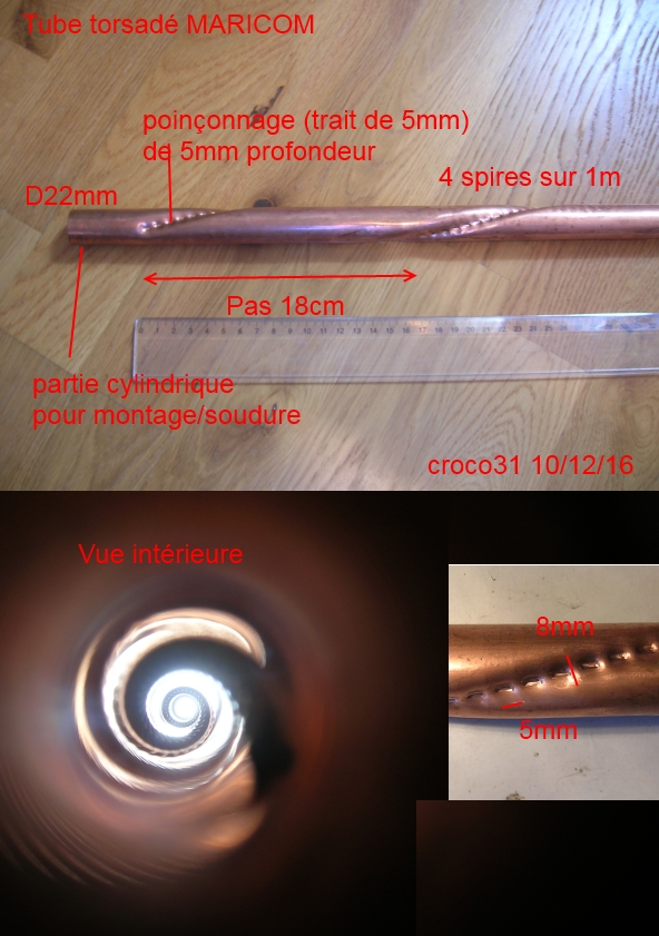

J'ai reçu mon mètre de tube torsadé D22mm (c'est pas donné 191E mais que ne ferait-on pas pour la science smile.png )
Yapluska le monter sur le circuit d 'eau et tester.
C'est la même méthode de poinçonnage que AGP mais fait en Autriche sur une machine CNC numérique d'où la régularité.
Image attachée
Image attachée
(334.93 Ko)

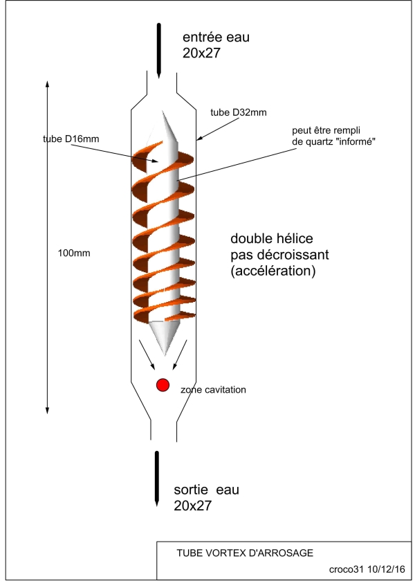

Le système compact que je compte réaliser (soudures pas simples) pour mettre sur le robinet d'arrosage du jardin.
Inspiré de ce modèle:

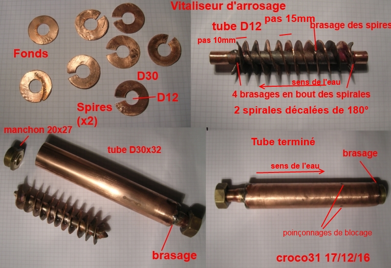

Ecrit le: Samedi 17 Décembre 2016 à 22h08 Posted since your last visit
j'ai terminé mon vitaliseur d'arrosage:
- longueur 18cm
- tube externe D32
- tube interne support des spires: D12, ce qui permet d'avoir assez de passage pour l'eau et ne pas (trop) réduire le débit
- les deux spirales (vis d'Archimède avec face inclinée de 18° environ, ce qui ramène l'eau vers le centre) sont réalisées à partir de spires découpées à la CNC (faisable à la cisaille) à partir d'un ruban de cuivre e=1mm de récupération (Fournier Toulouse). J'ai fait des rondelles car le cuivre est mou après chauffe, mais en toute rigueur il faut développer la surface de la spire, car il y a distorsion de la forme pour les pas importants (proches du rayon: le diamètre interne et externe augmente un peu et se déforme)
- le tout est monté en force (douce) dans le tube D32 avec deux poinçonnements à la limite de l'hélice pour que la pression de l'eau ne la déplace pas.
- brasage fort mais une soudure à l'étain aurait aussi suffi (démontable dans ce cas).
- le manchon de sortie 20x27 a été usiné , au tour, en cone  pour ne pas altérer le vortex produit.
Image attachée
Image attachée
(319.48 Ko)

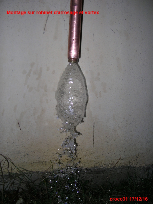

Ecrit le: Samedi 17 Décembre 2016 à 22h10 Posted since your last visit
Et le vortex obtenu après branchement du vitaliseur sur le robinet du jardin (ouvert à 20% sinon arrosage des pieds du photographe)
reste à voir si un effet a lieu sur les plantes.
Image attachée

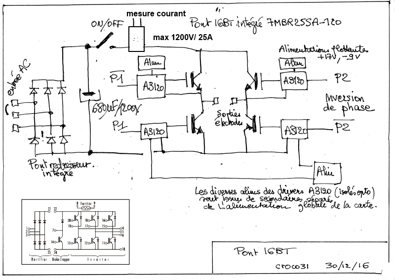

j'ai terminé la compréhension et la modification de la carte récupérée (carte inverter).
Mon objectif:
- piloter des électrodes pour tester la résonance et les effets du système Davey
- pilotage en différentiel (+ et -) par un pont de transistors IGBT, en utilisant au maximum ce qu'il y a déjà sur la carte, notamment le système des diverses alimentations et drivers (optodriver A3120) des grilles des transistor IGBT. Il faut en effet des tensions flottantes pour les IGBTs du haut des bras. Par contre les grilles du bas n'ont besoin que d'une alim commune car référencée au moins.
- protéger contre les court-circuits des électrodes: ceci se fera pas un transfo de mesure de courant isolé (LEM) et un circuit analogique qui coupera les commandes des grilles des IGBTs.
Le schéma de principe:
Image attachée
Image attachée
(204.57 Ko)

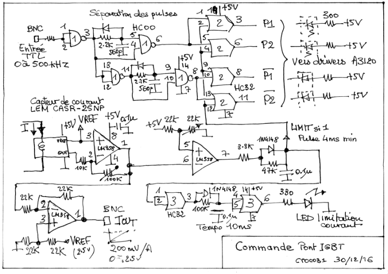

Ecrit le: Vendredi 30 Décembre 2016 à 19h47 Posted since your last visit
Le circuit d'origine de commande de la carte a été remplacé par un circuit de commande des drivers des IGBTs, à partir d'un signal TTL (0 - 5V) injecté par un générateur externe.
Sa fréquence peut aller de 0 à 500KHz (testé).
Ce circuit logique assure un décalage des flancs des signaux afin que les deux IGBTs d'un bras ne soient pas conducteurs en même temps (sinon court-circuit).
Un circuit de conditionnement du signal produit par un transfo de courant isolé (LEM), à base d'AOP LM258 permet:
- de limiter le courant (réglable par un potar)
- d'indiquer la limitation sur une LED (avec rallonge du pulse à 10ms pour bien le voir)
- de sortir le courant sur une prise BNC pour l'observer au scope (200mV/A), ce qui permettrait aussi de calculer la puissance instantanée consommée en mesurant la tension (et intégration du produit des deux).
Le schéma de la commande:
Image attachée
Image attachée
(234.64 Ko)

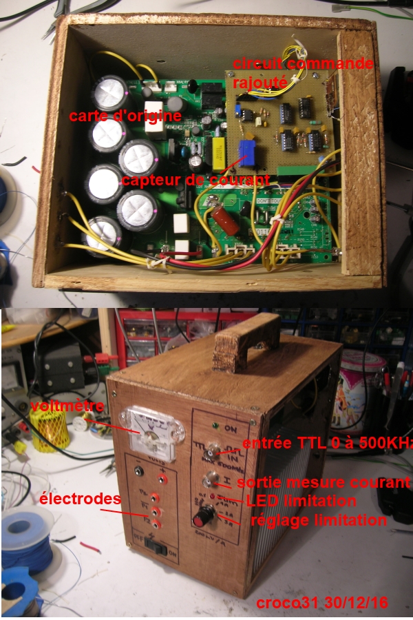

Ecrit le: Vendredi 30 Décembre 2016 à 19h52 Posted since your last visit
Les schémas sont ok, cela fonctionne.
Il ne reste plus qu'à monter le système d'électrodes et faire des essais de résonance.
Le système final est mis en boîte en bois pour éviter les problèmes de fil sous tension secteur qui traînent partout: un accident est vite arrivé (eau + électricité).
Le secteur sera connecté en entrée du pont redresseur par un autotransfo voire en plus un transfo d'isolement en amont.
A suivre.
Image attachée
