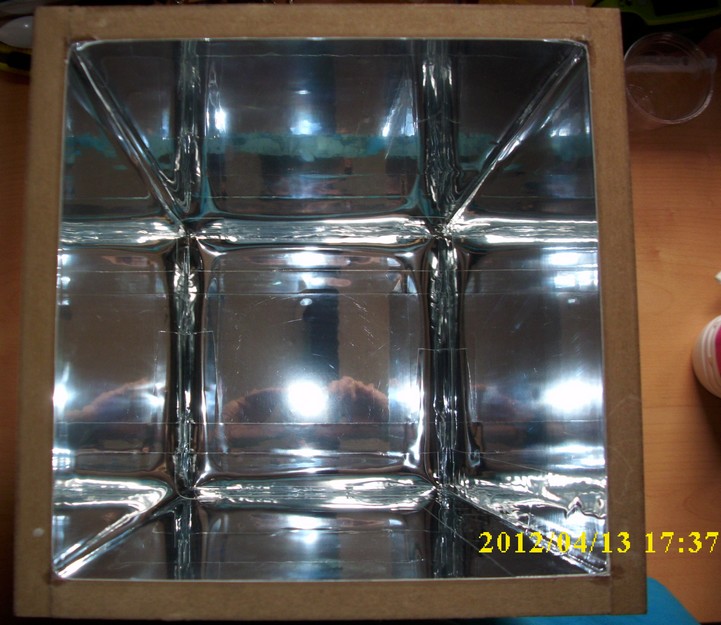

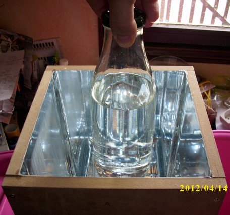

J'ai changé le plan,
Je pars d'une cuve thermos de 8 litres.
Je l'ais commandé, je l'attends.
Autour , je fais une boite en bois, interieur miroir synthetique reflechissant a 44 cmchaque coté interieur.
au dessus fermeture avec le reflecteur du strobe.
le trou est decallé, pas au milieu de la boite.
De manière a pouvoir avoir un endroit de stockage au dessus pour dynamiser quelque chose.
En bas dans la boite autour de la reserve de 8 litres, il y a 4 angles.
dans chaque angle peut être dynamisé 1 litre d'eau.
Donc il y aura en gros 5 litres de volume de dynamisation dans l'ensemble.
PHotos a venir.

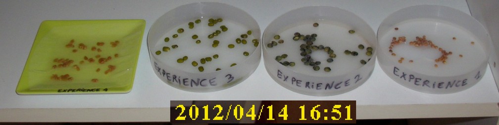

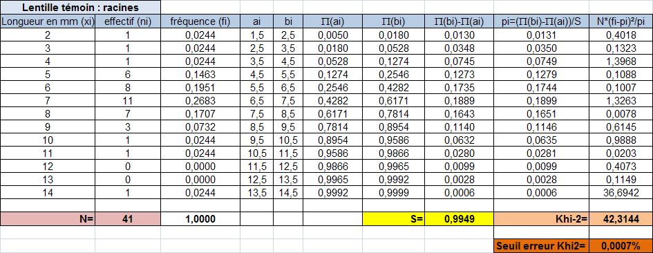

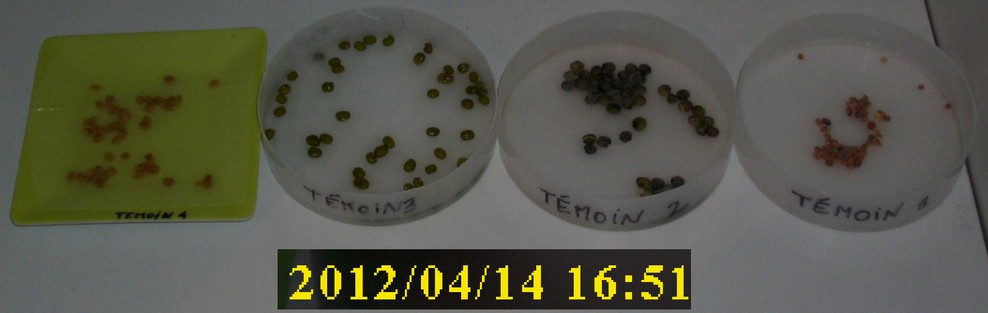

J'ai fait le comptage aujourd'hui des longueurs des racines de lentilles pour le test que j'ai dû interrompre pour cause de problème majeur mécanique dans mon expérience de flashage.
J'ai pu laisser vivre ces germes jusqu'à aujourd'hui avec l'eau qui était encore contenue dedans et là j'ai du tout mesurer avant que la sécheresse ne fausse les résultats.
Je rappelle que l'expérience a été menée avec la nouvelle lampe à UV et avec un bac pyrex de 1,6L de capacité rempli à environ 1,3L d'eau de Montcalm flashée. Eeau prélevée directement par seringue graduée pour alimenter les graines de lentilles (et de radis, mais je ne m'en suis pas occupé car pas significatif selon l'expérience précédente).
A noter aussi que j'ai inversé la position des coupelles "expérience" et témoin" par rapport à la dernière fois, sur leur lieu de germination, ce qui fait que toute erreur d'évaluation de la cause de la croissance accrue de l'un par rapport à l'autre à cause des conditions locales d'ensoleillement ou autre seraient visibles par un échec des résultats si c'était la seule cause.
Or l'expérience a très bien fonctionné. La durée de germination a été de 4 jours et 15h30min. Cette durée plus courte que la dernière fois ne permettra pas de faire une étude comparative entre les lampes flash xénon classique et à passage accru d'UV (arrêt par cas de force majeur).

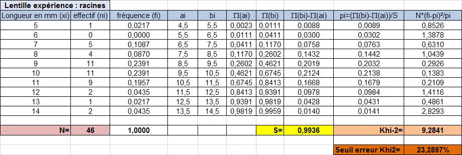

Les résultats en chiffre:
Expérience: 46 lentilles germées (4 non germées)
Témoin: 41 lentilles germées (9 non germées)
Soit une augmentation de la longueur des racines de l'expérience par rapport au témoin de 41% environ.

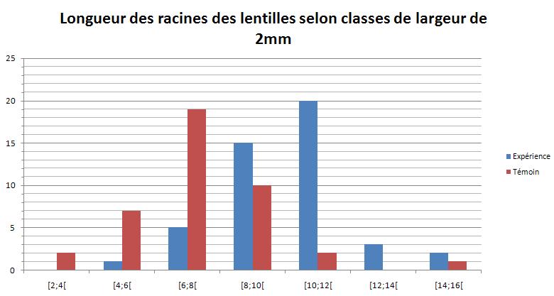

Voici un graphique de regroupement par classes:
Un test de Khi-Deux sur les deux groupes donne une adéquation à la loi normale du groupe témoin avec une marge d'erreur de 0,0007% et du groupe expérience avec la loi normale avec une marge d'erreur de 23,3% environ.
Notons que ces tests ne se font pas, comme les précédents, avec les conditions requises pour être effectués: il faudrait des classes contenant 5 éléments au moins en % de 80% sur l'ensemble des classes, et les autres doivent être non vides. Ce test ne peut donc pas être totalement fiable, il est un indicateur.
L'observation graphique montre bien une répartition normale du témoin et peut être une répartition normale de l'expérience, à moins qu'il n'y ait là aussi deux répartitions normales. Dans tous les cas on voit clairement qu'il y a une différence encore très nette entre les deux séries de mesure, qui ne peuvent être confondues.
Un test d'hypothèse inférentielle (qui part donc de l'hypothèse que les séries ont des distributions normales) donne un écart réduit de e=6,5109 qui correspond à pouvoir différencier les deux séries avec une certitude laissant une marge d'erreur de 0,0000000043 % soit une erreur de 1 sur 23 milliards environ.
Donc on peut affermir la position qui consiste à dire qu'il s'est passé quelque chose se significatif.
Impossible de conclure comparativement à l'expérience précédente car les quantités d'eau flashées et la durée de germination ont changé, pour cause de souci technique qui sera remédié dans les 10 jours à venir pour reprendre les tests.
En tous cas on a la preuve qu'il y a bien un effet notable du flashage de l'eau qui ne provient pas de la position géographique des coupelles car les positions avaient été échangées, et donc que ceci est bien lié à l'eau elle-même.

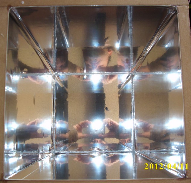

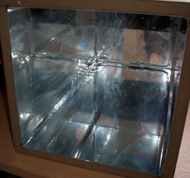

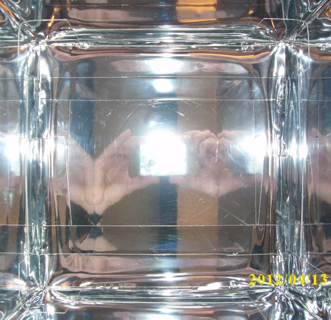

J'avais essayé de nettoyer à plusieurs reprises les parois de la cuve, mais le séchage de la cyanoacrylate (colel glue 3) n'en terminait pas, les vapeurs ne cessaient de revenir en supplément sur les zones mouillées pour tentative de séchage, et les zones mouillées ne faisant qu'étaler plus les vapeurs déjà déposées. Bref la catastrophe.
Il a fallu 4 jours pleins pour que la cyanoacrylate sèche vraiment complètement et qu'il n'y ait plus de vapeur nouvelle.
Le nettoyage je l'avais fait avec plusieurs options: à l'eau, avec de l'essence F et avec du white spirit, dans les 3 cas, chou blanc complet: ça reste à ça s'étale.
J'ai fait une recherche sur internet et j'ai vu que plusieurs personnes utilisaient l'acétone pour dissoudre la glue 3 en couche pas épaisse. Donc j'ai acheté de l'acétone et avec mon sopalin (ce que j'utilisais jusque là pour frotter les parois pour éliminer les vapeurs blanches de cyanoacylate) ça a un peu mieux éliminé les traces, mais légèrement, et quand même étalé. En lisant bien les conseils sur la bouteille, il est conseillé d'utiliser du coton.
J'ai donc pris du coton, et là magie: la même acétone qui étale la cyano avec du sopalin a complètement éliminé la cyano avec le coton. J'ai dû passer de nombreux cotons, mais au final j'ai pu ravoir les parois de la cuve comme à l'origine:
La cyanoacrylate qui n'avait manifestement pas polymérisé toute seule en 10min avait pris 4 jours pour sécher à l'air et elle a forme un mauvais joint assez craquelé, mais qui tient quand même et fait une zone poreuse d'accroche sur la paroi.
J'ai passé une couche de colle néoprène que j'avais acheté initialement pour passer sur la couche de cyanoacrylate. Là c'est en cours de séchage:
(c'est un peu resali au fond, mais avec un dernier coup d'acétone ça sera nickel après séchage)
Là il n'y a aucun dépôt de vapeur suspect, il faut attendre. Quand ça sera durci (ça ne durcit pas vite, ça ne prend pas des masses), je ferai un dernier passage avec le joint silicone initial sur le tout, qui devrait pouvoir mieux accrocher sur cette couche poreuse de néoprène et je ré essaierai une mise en eau. En effet avec cette cuve je n'ai pas trop d'autre option si je veux pouvoir mener un test de nouveau, de manière comparative avec le test initial: je dois être dans les mêmes conditions.
Donc au final je peux faire une tentative de récupération de la cuve. Je ne sais pas ce que ça va donner, c'est un test... En attendant j'ai commandé par internet chez la société plexinautic (sur Hyères) des plaques de PVC de 6mm d'épaisseur à la découpe. j'avais pu trouver un internaute qui cherchait comme moi du PVC à la découpe et avait cité cette société, mais lui habitait sur place.

Non, je vais refaire une autre cuve toute nouvelle, ce que je vais faire en PVC n'a pas de rapport avec la cuve existante que j'essaie de récupérer dans sa fonction première.
Si je n'y arrive pas j'aurai ma cuve en PVC (qui est aux mêmes côtes de 22cm intérieur en section carrée et 44cm de hauteur et ne rentre donc pas dans ma cuve actuelle). Si j'arrive à récupérer la cuve actuelle ça m'en fera deux et surtout je vais pouvoir faire mes tests bientôt, au lieu de devoir attendre encore une semaine pour constituer l'autre cuve. Si j'ai deux cuves, je pourrai faire le double de test avec un deuxième système strobo; notamment tester des variations de paramètres en parallèle (ainsi les conditions météo variables d'éclairage de la pièce ou d'humidité seront les mêmes lors du test comparatif) et faire donc deux fois plus d'avancée (varier les temps de flashage, la lampe utilisée, etc).
Bref l'étanchéïté de ma cuve là a une grande importance car je compte remettre de l'eau dedans!! En effet j'ai vraiment noté sur mon expérience 4 sur les radis une différence de croissance vraiment faiblarde avec mon pot d'eau de 1,5L en pyrex, la quantité d'eau à flasher est importante, donc ma cuve je dois la remplir directement, n'ayant pas de pot plus grand à mettre dedans.
Donc la colle polyuréthane sur la néo, tu sais si ça tiendra ou pas pour faire étanchéïté sur les parois de miroir plastifié?

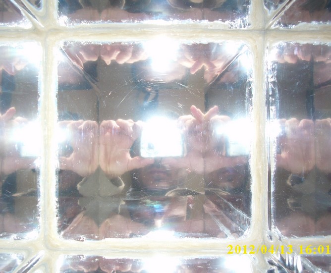

Je suis allé écumer les magasins de bricolage à la recherche de colle polyuréthane. Personne n'en vend. Le mieux trouvé c'est de la colle pour surfaces lisses non poreuses, mais sans certitude que ça va marcher, ou bien de la colle glue 3 avec un activateur permettant de polymériser sur le polyéthylène ou toute surface plastique qu'elle quelle soit, mais à ne pas utiliser en milieu humide (donc pour la cuve remplie d'eau ça ne va pas aller).
Bref on m'a conseillé d'aller voir sur internet. Sur internet j'en avais trouvé, mais si je dois encore attendre 10 jours de plus pour ça, je laisse tomber.
Donc j'ai passé une couche de silicone multimatériaux sur les bords de jointage de la néoprène avec les surfaces miroir, et quand ça va être sec, je vais coller la bande de miroir en sur-miroir par -dessus, et remettre une couche silicone sur la jointure (ça avait bien marché sur la jointure miroir collé sur miroir).
C'est du rafistolage bricolé de chez bricolé tout ça, pour essayer une récup de la cuve (qui de toute façon est déformée par le bois gonflé lors de la première fuite et n'est plus tout à faut aux côtes de 22cm sur les 2cm les plus bas, le reste ça va).
Comme à chaque étape il faut attendre un certain temps pour que ça sèche (48h pour la néoprène utilisée là) et je ne sais pas pour le silicone, bref ça avance tout doucement... Pendant ce temps je ne peux pas faire d'expérience!

Ok pour la colle, mais j'ai déjà regardé ce type de colle ce matin, j'ai même passé 15min à regarder les colles avec un vendeur qui a cherché avec moi et nulle part ce n'est indiqué que ça contient du polyuréthane, donc impossible à savoir; c'était pourtant le responsable de rayon et on a lu derrière toutes les colles où rien n'était indiqué clairement genre epoxy ou glue sur la devanture.
Pour le contenant intérieur, certes, mais comme je l'ai dit, j'ai voulu qu'il y ait le moins de filtre possible. Contenant en pyrex ou en plexi = absorbeur de luminosité (absorbé 10% à chaque traversée et donc comme il faut des milliers de traversées pour que l'eau absorbe le rayonnement, c'est le conteneur qui absorbe plus que l'eau) + coupure UV importante, du même type que la lampe, mais là aussi la coupure en fréquence s'adjoint avec une absorption forte des UV à ondes les plus courtes et donc ceci a aussi lieu à chaque passage.
Et puis je me remets dans les conditions identiques à la première expérience, pour comparer ce qui est comparable: même eau, même quantité, même condition (eau directement dans la cuve) avec seulement la lampe qui change. C'est le but du comparatif.
Pour le reste c'est déjà fait. le réglage entre 4sec et 5sec (il glisse un peu avec le temps, je le règle vers 4,2s le plus souvent, chrono en main à 0,1s près sur une moyenne de 10 mesures) et mon eau est en général flashée initialement de l'ordre de 10h + flashage de 3h au moins de recharge avant lancement de l'expérience.
Bon, donc j'ai fait comme j'ai dit: j'ai mis le joint silicone entre la néoprène et le film miroir sur les deux bords du fond:
Puis une fois séché j'ai mis du sur-miroir à l'intérieur en recouvrant les couches qui pouvaient poser des problèmes de collage dans les plis et courbures:
Test d'étanchéïté fait sur 15min il n'y a pas eu de souci. ça ne veut pas dire que ça ne posera pas de souci sur un long terme, mais la seule chose qu'il me reste c'est de tester en relançant l'expérience. Donc voilà c'est relancé et je ferai le début de germination demain si la cuve n'a pas fui d'ici là... et qu'elle ne fuira pas tout le temps du test!! Rien n'est assuré là dessus bien que j'aie essayé de colmater au maximum!!

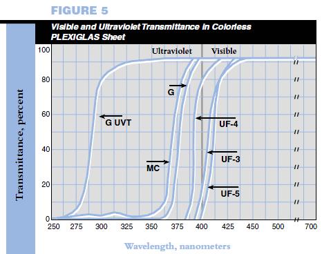

Or le verre ordinaire absorbe tous les UV de longueur d'onde inférieure à 380nm. Donc faire une cavité miroir avec du vrai miroir, c'est empêcher la réflexion de 100% des UV que je cherche à produire avec ma lampe xénon qui laisse passer les UV, donc c'est saboter ma propre expérience.
Ce type de miroir n'est pas un problème du tout si on se sert du miroir comme simple cavité résonante sur 22cm pour les ondes électromagnétiques émises par l'eau en retour. Dans ce cas, aucun souci.

Lancement de la deuxième expérience de germination comparative avec celle à lampe strobo classique (ici lampe strobo avec petite émission dans les UV):
50 gaines de radis 18 jours: Expérience1 et Témoin1
50 graines de lentilles vertes: Expérience2 et Témoin2
50 graines de soja à germer: Expérience3 et Témoin3 (avec buvard cellulose pour coupelle à germination au fond)
50 graines de fenugrec à germer: Expérience4 et Témoin4 (avec buvard cellulose pour coupelle à germination au fond)
J'ai pu trouver le soja à germer et le fenugrec à germer dans un magasin bio (odobio), au rayon graines à germer!
J'avais une feuille de suivi d'expérience pour l'expérience précédente où j'ai noté les dates et heures de mise à flashage de la cuve d'eau et les quantités d'eau mises pour chaque coupelle le long du suivi.
Je me suis remis dans les mêmes conditions:
J'ai mis l'eau à flasher 17h au total: 12h +5h en deux fois, un temps identique au temps de flashage cumulé en trois fois de la première expérience (j'avais indiqué 18h au total, mais en fait c'était 17h, j'avais arrondi 7h30 à 8h d'exposition à chaque fois) 20mL d'eau dans chaque coupelle sauf l'expérience 4 où j'ai mis 10mL.
Les expériences comparatives sont la n°1 et n°2 (j'ai mis 20mL plutôt que 25mL car la dernière fois ça faisait un poil trop, mais les graines restent immergées, il faudra que je remette de l'eau un peu avant l'autre, puisque j'en remets quand tout est évaporé mais ce qui compte est de comparer témoin et expérience qui sont traités exactement de façon identique).
La n°3 et 4 sont du bonus pour voir les effets sur d'autres types de graines et avec un buvard qui permettra de garder l'humidité sans tremper dans l'eau.
Pour commencer, tout est immergé dans l'eau (20mL ou 10mL font que les graines sont dans l'eau) le temps de l'évaporation, ensuite ça sera de petites quantités d'eau mises à chaque fois.
Début de l'expérience: 14 avril 2012 à 13h40.

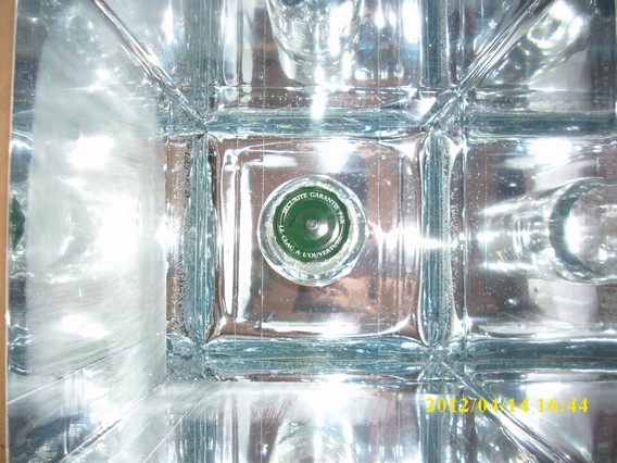

Photos prises tout à l'heure:
Sinon en attendant de devoir recharger en eau d'ici pas avant demain soir minimum ou plutôt après-demain, j'utilise la cuve à eau pour charger de l'eau de Montcalm contenue dans une bouteille en verre, pour utiliser pour une autre expérience de germination par eau indirectement exposé aux radiations et en boire moi-même avant de la faire boire à mon fils. J'espère avoir un effet sur son état de santé. C'était le but initial de ces recherches Lavinay engagées.
Le niveau de l'eau dans la cuve est au-dessus du niveau d'eau dans la bouteille de plusieurs centimètres, mais avec le poids du verre de la bouteille, elle reste bien lestée droite sans risque de se renverser (de toute façon c'est fermé). Charge prévue pendant 17h là aussi. utilisation demain avant ré énergétisation de la cuve d'eau ensuite pour le reste des expériences.

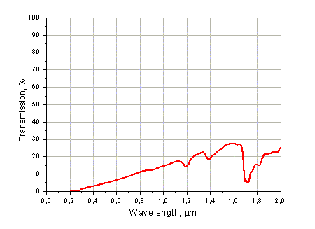

Pour répondre à ta question, en cherchant un peu avec google j'ai pu trouver cette page qui te donne les courbes de transmission optique de tout un tas de matériau, et sur la fin on a les matériaux plastiques:
http://www.janis.com/Products/Accessoriesa...sionCurves.aspx
Tu y trouveras la réponse à ta question sur le Polypropylène:
user posted image[
Tu vois qu'à 200nm (=0,2 micro mètre) tu absorbe 100% des UV et à 280nm (ce qu'envoie la lampe actuelle comme limite) tu as quasiment aussi 100% d'absorption.
En fait ce matériau a l'air vraiment pas terrible car même en visible bleu il absorbe plus de 95% des radiations. C'est un matériau qui n'est bon que dans le domaine des TéraHertz (bien en-dessous des infra-rouges).
A ne surtout pas utiliser pour ce montage donc.

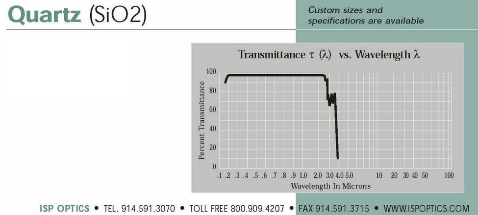

Attention, tu confonds le plexiglass (=Polyméthacrylate de méthyle) et le polycarbonate, ce n'est pas le même matériau du tout. Le polycarbonate ressemble mécaniquement au PMMA (plexiglass) mais ses propriétés optiques n'ont rien à voir
A comparer avec le Quart cristallin (c'est ce matériau que je cherche) qui n'absorbe que moins de 2% à 200nm et 10% à 150nm; on est à quasiment 100% de transmission sur la gamme qui nous intéresse:
J'ai déjà trouvé des vendeurs pas trop cher aux USA pour du tube de verre en Quartz, mais bon ils vendent en 1,20mètres de long et de plus tube classique, comment fermer le bout de façon étanche (compliqué pour moi ça) donc ça pose problème, mais ça existe. En France ça se vend aussi, j'ai trouvé un site qui le propose, mais il faut être prêt à investir 40€ à 60€ pour un tube. Et puis le verre c'est fragile (le quartz pareil), moindre choc, ça casse, donc pour le moment je travaille à l'air libre, ça filtre encore moins et ça marche bien!
Si toutefois tu veux quand même utiliser du matériau style plastique, le moins mauvais est le PMMA, et encore il faut bien le choisir. En effet selon le type de plexiglass choisi, il peut absorber tout le spectre UV total ou laisser passer jusqu'à environ 280nm encore un peu.
Vois le document ici:
http://www.atoglas.com/literature/pdf/81.pdf
On y voit la courbe de transmittance que j'ai capturée ici:
Tu vois, seul le plexiglass G UVT (spécial UV) laisse passer 80% à 300nm et seulement 5% à 275nm, ça bloque pas mal donc en-dessous de 300nm, à 280nm il passe déjà si peu... et les autres plexi ça transmet de l'ordre de 0% à 300nm.
Bref donc même du plexi, il faut du spécial, et dans les magasins de bricolage évidemment il n'y a jamais aucune indication technique sur la qualité du plexi, donc à faire en commande spéciale par internet à un endroit où on est sûr de la référence.
