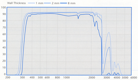

A propos du verre borosilicaté 3.3 qui se vend pour les tubes à essai la plupart du temps, voici les caractéristiques de transmission optique:
D'après:
http://www.vidrasa.com/fr/produits/duran/duran_pf.html
On voit qu'en étant fin (1mm d'épaisseur) il laisse passer 10% des UV vers 280nm et 60% vers 300nm. Si il est plus épais, en 2mm il laisse passer mettons 0% à 280nm et 40% à 300nm.
Le borosilicate B3 est une version améliorée pour la transparence UV du B1, alors quand on dit que notre ampoule en B1 laisse passer les UV jusqu'à 280nm, c'est quelques pourcents au mieux des UV émis ou quelques dixièmes de pourcents. ça laisse passer disons quelque chose de sensible au-dessus de 300nm et pour bien laisser passer (90% au moins) il faut compter jusqu'à 350nm seulement.
Donc le pyrex c'est pas mal mais pas terrible au final. Rien ne vaut le quartz. Mais comme la lampe qu'on a est en B1, on voit qu'on n'a pas loin en UV avec...

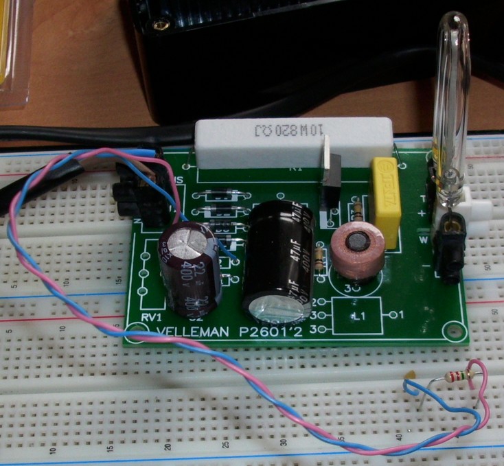

Ecrit le: Jeudi 19 Avril 2012 à 17h29 Posted since your last visit

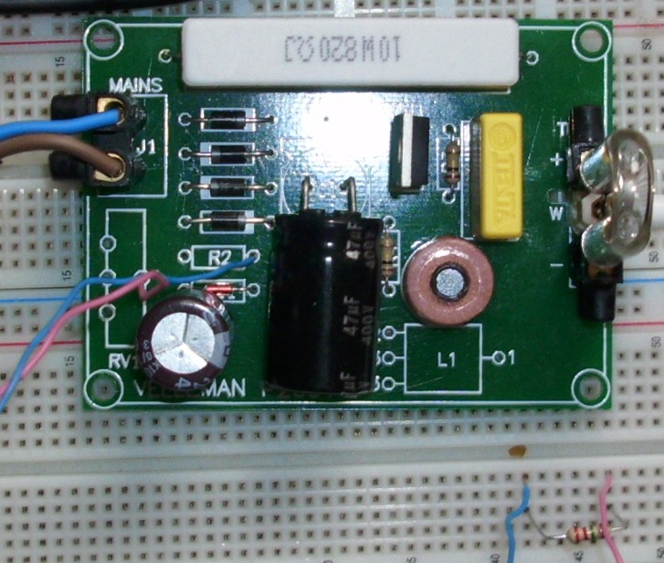

J'avais remis la cuve à flashser, comme deux fois par jour je le fais pour poursuivre les expériences, mais là je n'entendais plus rien, plus de "clic" caractéristique du flash.
J'ai regardé: plus de flashs lumineux. J'ai démonté le montage du strobo, vérifié les tensions partout pour vérifier l'intégrité du montage, mais le diac se déclenche bien, le triac aussi, la tension est bien aux bornes de la lampe.
Donc il m'a fallu arriver à l'évidence: la lampe a claqué!
J'ai mis en parallèle l'ancienne lampe dessus et en effet j'ai eu un flash.
La lampe était indiqué avec une durée de vie de 5 000 000 de flashs. J'ai calculé que ça fait 14 jours et demi d'utilisation continue à un flash toutes les 4 secondes, soit 347 heures.
Comme je note sur des feuilles de suivi chaque jour toutes les opérations effectuées avec les heures je viens de relire mes documents et au total la lampe UV de 6 Joules a été utilisée pendant 77 heures. Elle a donc duré BEAUCOUP moins longtemps que ce qui était indiqué.
MAIS, n'oublions pas que la lampe est prévue pour 550V maxi et que je l'ai alimenté sous 620V donc au vu du fait qu'elle était soumis à une énergie pas prévue, il est normal qu'elle ait claqué avant le moment "normal". La tension nominale de service est de 500V et c'est avec cette tension qu'elle aurait duré les 347 heures. C'est déjà bien qu'elle n'ait pas claqué au bout de 5min!!
Donc je ne pourrai plus mener d'expérience avec la lampe à émission (légère) dans les UV. Je vais ressouder l'ancienne lampe.
L'expérience en cours là s'arrête demain après-midi pour l'expérience principale et après-demain pour l'expérience secondaire (eau irradiée par la bouteille).
Je vais conserver l'eau de ma cuve en essayant de ne pas ouvrir pour conserver l'énergie dedans et finir mon expérience de demain et j'ai de l'eau irradiée dans une bouteille de verre protégée par de l'aluminium que j'essaierai de garder aussi le plus possible pour finir l'autre expérience.
Je posterai les photos de l'évolution et les mesures des longueurs une fois le tout achevé.
Ecrit le: Jeudi 19 Avril 2012 à 20h17 Posted since your last visit
Finalement, après soudage de l'ancienne ampoule, ça ne marchait pas non plus. Cherchant à comprendre pourquoi j'avais quand même eu un flash à un moment donné en parallèle, je me suis dit qu'il y avait un mauvais contact.
Après examen de la question, le fil d'anode était sectionné au niveau de la lampe.
J'ai donc remis la lampe à UV et tout remarche de nouveau. Donc l'expérience continue sans anicroche, ouf! Mais un jour la lampe claquera quand même...
Ecrit le: Jeudi 19 Avril 2012 à 20h37 Posted since your last visit
Ce serait possible de faire un diviseur résistif avec 2 résistances en série sur l’arrivée 620 VDC, et en sortir seulement 500 VDC ?
Ecrit le: Jeudi 19 Avril 2012 à 21h11 Posted since your last visit
Ecrit le: Jeudi 19 Avril 2012 à 22h45 Posted since your last visit
Citation (Gegyx @ Jeudi 19 Avril 2012 à 20h37)
J'y ai déjà pensé, juste avant le tube flash, mais au vu du mode de fonctionnement d'un pic d'énergie pour lampe flash, il ne faut surtout pas.
Le principe c'est que le condensateur se décharge directement sur le tube porté à faible impédance par l'ionisation puissante provoquée par la décharge à haute tension du trigger.
Donc le tube se comporte comme une résistance très faible de quelques ohms par exemple ou même moins pendant une fraction de seconde. Durant ce temps un courant de très grande envergure (des dizaines ou des centaines) est déversé du condensateur dans le tube (U=Z.I avec Z très petit et U=620V).
Maintenant si on crée un pont diviseur de tension le courant qui pourra circuler sera celui traversant la résistance et le tube, donc ridicule. On n'aura quasiment plus aucune énergie dans le flash.
Le seul moyen d'avoir quelque chose de réglable est donc de mettre le pont avant le condensateur de décharge. Mais dans ce cas il faut être sûr de l'alimenter suffisamment en terme d'énergie, le pont diviseur de tension devant donc être fait avec des résistances pas trop grandes, mais suffisamment grandes quand même car le condensateur se décharge dedans petit à petit. Oui il est envisageable de faire un montage comme ça, mais je ne saurai pas choisir la bonne valeur de résistance pour le diviseur de tension, accordée avec la dynamique du condensateur.
Citation (gecko @ Jeudi 19 Avril 2012 à 21h11)
Yes! ouf!!
Ecrit le: Jeudi 19 Avril 2012 à 23h56 Posted since your last visit
Ben oui, le pont diviseur en parallèle juste après le condensateur chargé à 620 VDC.
le courant consommé par le pont diviseur doit être en relation avec la "capacité à fournir du courant" de la source de tension.
- choisir des valeurs très faibles pour les résistances n'est pas forcement compatible avec un système fonctionnant sur pile et devant avoir la plus grande autonomie possible.
- choisir des valeurs très élevées pour les résistances conduira à une consommation faible, mais l'influence du circuit utilisateur sera plus grande.
Sachant cela, vous devriez être capable de choisir en connaissance de cause les bonnes valeurs pour R1 et R2, sachant que les valeurs couremment utilisées tournent entre quelques centaines d'ohms et quelques centaines de KOhms.
Là, on est alimenté sur le secteur, donc on choisit les valeurs proportionnelles, plutôt dans les valeurs moyennes ou basses.
Sur ton schéma, juste après ton condo chargé au max, il y a une résistance de 1M qui doit servir à décharger le condo complètement à l'arrêt de ton strobo.
Puis il y a un pont avec 3 résistances en série de 2,1M pour alimenter le déclenchement du triac (nécessitant moins de pêche).
Donc je verrais bien un pont (bien inférieur au MOhm) remplaçant par la même occasion, la résistance de décharge.
500 +120 = 620 => avec des résistances R2/R1 dans une proportion d'environ 1/4.
(120K/500K, 50K/220K, 22K/100K...)
Fournir un autre condo au bornes de R2 et continuer le montage à la suite.
Le strobo en fonctionnement, ce condo doit remonter à 500V avant chaque flash.
Si ce n'est pas le cas, baisser la valeur du pont R1-R2.
Si c'est le cas, essayer de remonter les valeurs pour éviter que R1 ne chauffe de trop.
Ecrit le: Vendredi 20 Avril 2012 à 01h26 Posted since your last visit
Citation (Gegyx @ Vendredi 20 Avril 2012 à 00h56)
En fait je voulais écrire:
Avec des résistances R2 et R1 telles que R2/R1+R2 = 500/620 = 0,8
120 +500 = 620
Avec des valeurs standards :
=> 100K + 390K = 490K, on aurait 493 V (idem avec 10K-39K)
=> 47K + 180K = 227K, on aurait 492 V (idem avec 4,7K-18K)
=> 18K + 68K = 86K, on aurait 490 V (idem avec 1,8K-6,8K)

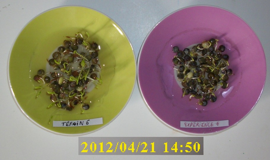

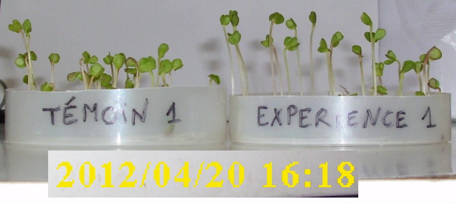

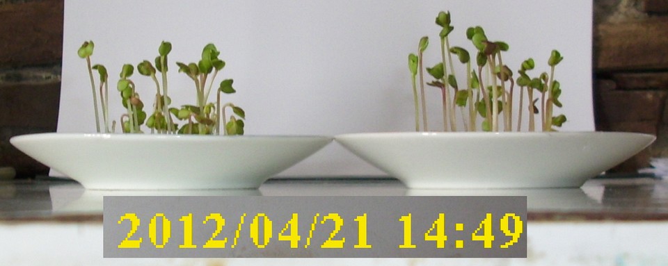

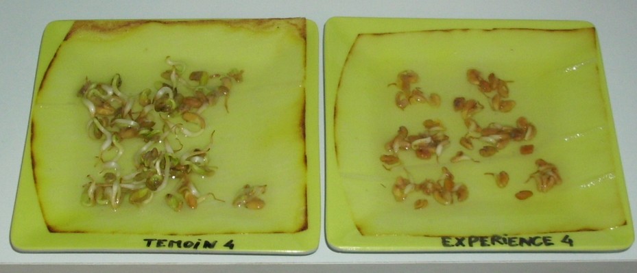

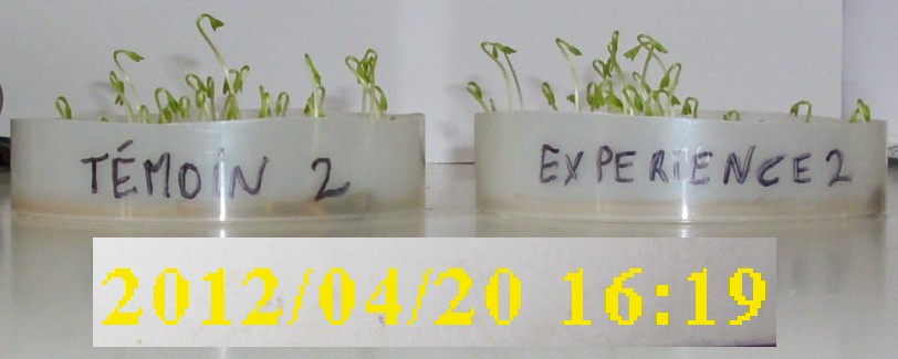

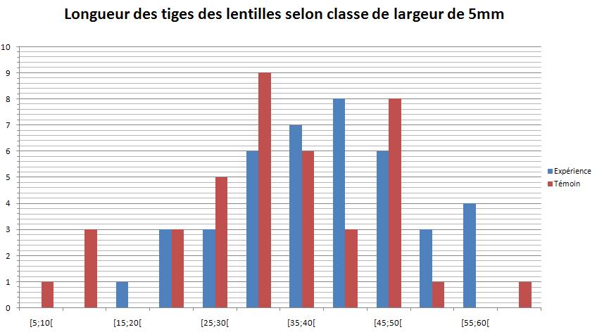

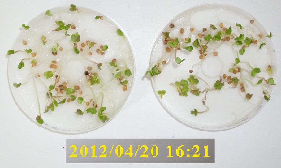

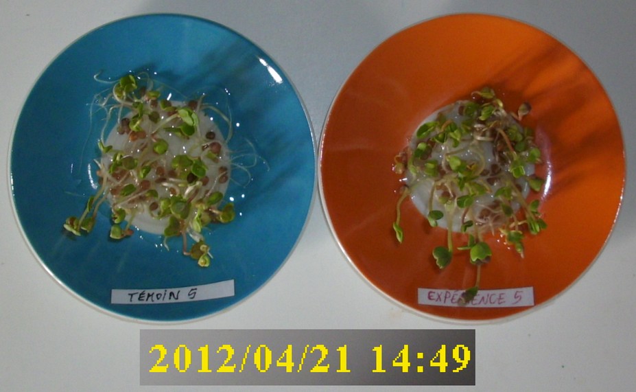

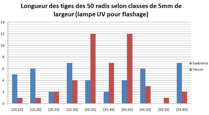

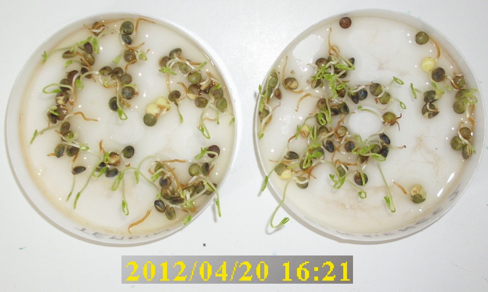

Ecrit le: Samedi 21 Avril 2012 à 22h31 Posted since your last visit
Désolé je n'avais pas vu tes messages sur les résistances et là je vais aller me coucher, je regarderai demain.

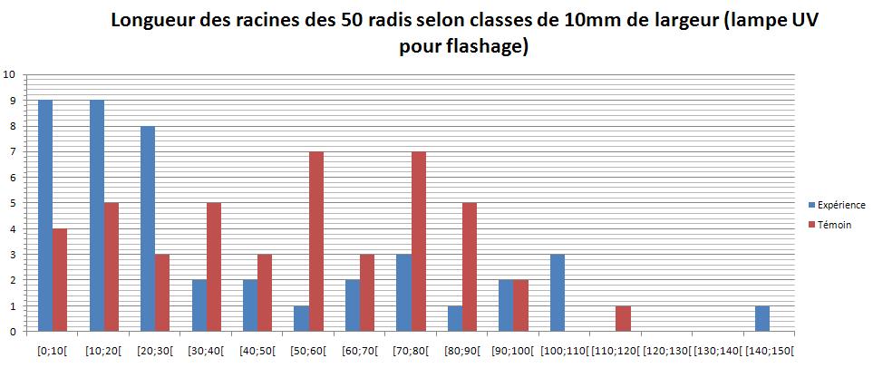

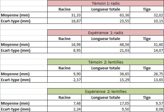

Je publie les données brutes des mesures sur les graines de radis et de lentilles faites le 20 avril pour le groupe alimenté en au flashée de la cuve directement en comparaison du témoin:
Puis du 21 avril pour le groupe alimenté en eau enfermée en bouteille de verre ayant trempé très longtemps dans la cuve d'eau flashée à chaque fois:
Les deux groupes ont été mesurés au bout de 6 jours et 3 heures à chaque fois (comparable aux 6 jours et 4 heure pour ma première expérience au début de ce sujet avec la lampe n'émettant pas dans les UV).
On constate une très grosse surprise: le groupe exposé à l'eau flashée non seulement ne produit pas mieux mais produit nettement moins; sauf pour les lentilles dans le cas de l'eau flashée de la cuve directement qui donnent un résultat identique avec le témoin et l'expérience.
J'ai pensé à une contamination par des substances des colles de la cuve dans l'eau mais ça ne tient pas car on a le même problème avec l'eau de la bouteille mise à irradier dedans qui n'a aucun contact directe avec l'eau de la cuve et la bouteille est fermée hermétiquement.
Donc l'eau flashée ou exposée à l'eau flashée a eu un effet NEGATIF sur le développement de la germination, et ce ci de manière TRES SIGNIFICATIVE.
Alors c'est une très grosse surprise.
On pourrait penser que c'est l'effet des UV qui donne un résultat inverse, mais pas du tout là non plus car un test mené avec la lampe à UV (la lampe) avait déjà été donné sur des lentilles précédemment et avait indiqué une bette progression de croissance sur les lentilles exposées:
https://www.chercheursduvrai.fr/forum/in...indpost&p=21381
Donc...?
Si j'avais travaillé sur un accumulateur à orgone, j'aurais dit que l'accumulateur a accumulé du DOR (Dead Orgone) et que cette énergie, comme Reich l'a indiqué a un effet négatif sur la vie.
Mais là il se passe quoi? La cavité se comporte bien comme un accumulateur à orgone en effet d'après les normes de Reich (intérieur métallique avec pourtour en matériau organique, mais il y a un film à l'intérieur qui perturbe l'effet orgone).
Est-ce la piste? En tous cas le système fonctionne là à l'inverse de précédemment. Alors comment le remettre d'aplomb?
C'est très étrange et demande une réflexion supplémentaire pour comprendre ce qui se passe.
En ce qui concerne les graines de radis germées, à la photo (je publierai ça demain) on en voit un nombre plus hautes que celles du groupe témoin; mais la moyenne l'emporte du témoin sur le groupe expérience.
L'étude des graphiques (publiée demain) montre que le groupe témoin est approximativement réparti comme une loi normale à vue d'oeil, mais que le groupe expérience montre deux lois normales, avec un groupe de moyenne pic plus basse que le témoin (qui l'emporte pour la moyenne globale à la baisse) et un autre pic plus haut. La même chose que constaté auparavant: l'expérience a produit des effets différencies sur la croissance des tiges des radis; mais avec un effet négatif sur le groupe inférieur au lieu de le laisser égal au témoin.
Tout ceci est hautement bizarre, je ne sais que dire là!!

Ecrit le: Dimanche 22 Avril 2012 à 11h57 Posted since your last visit
Comme je te le disais ça n'a pas de lien avec la lampe UV à priori car un test précédent avec la même lampe UV a bien donné une croissance plus grande des lentilles exposées à l'eau flashée par rapport au témoin, avec la cavité pyrex qui contenait 1,5L d'eau (au lieu des 8L d'eau de la cuve complète car ma cuve avait eu un accident d'étanchéïté.
Pour la saturation j'ai flashé vraiment longtemps l'eau c'est vrai, mais la même durée que pour le teste sans la lampe UV (j'ai noté les temps initiaux).
Alors??

Voici comme promis les photos et comptes-rendus de chaque expérience:
Expérience et témoin 1: 50 graines de radis
eau flashée de la cuve exposé aux UV
Durée de l'expérience: 6 jours et 3 heures
On constate que pour les racines ça fait un peu n'importe quoi au niveau de la distribution, sauf que l'expérience a des racines totalement ratatinées en comparaison du témoin, donc très forte diminution.
Par contre pour les tiges, on a le même phénomène que déjà constaté: on a une distribution qui semble avoir deux "bosses" pour l'expérience, comme la somme de deux lois normales. Un groupe de 50% serait en moyenne autour de 22mm et l'autre groupe de 50% serait en moyenne autour de 49mm; la moyenne des deux groupes donnant 34mm.
Alors que pour le témoin on a plutôt une forme de distribution normale unique de moyenne 36mm.
La moyenne du témoin est supérieure à celle de l'expérience au final, mais avec les nuances suivantes:
Donc on aurait un groupe qui a utilisé l'énergie de l'eau flashée pour grandir plus et un autre groupe qui en a pâti et a grandi moins vite; alors que dans l'expérience précédente identique on avait un groupe qui a grandi plus vite et l'autre groupe qui avait conservé la même moyenne que le groupe témoin; voilà ou est la différence.
Ce qui est observé dans les statistiques s'observe aussi visuellement: sur les photos de profil on voit que les tiges de la coupelle expérience sont plus longues que celles de la coupelle témoin pour un certain nombre.

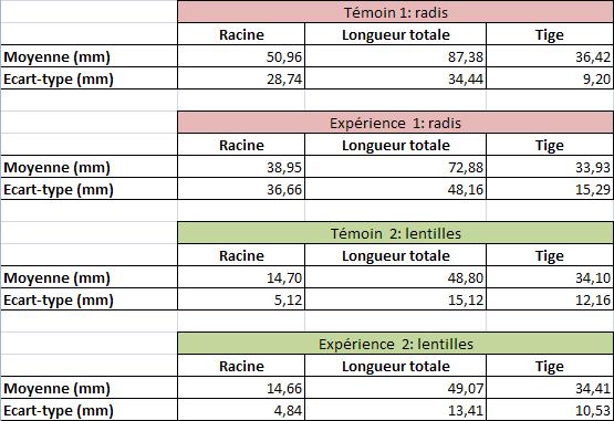

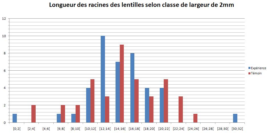

Expérience et témoin 2: 50 graines de lentilles
Durée de l'expérience: 6 jours et 4 heures
On constate que dans les deux cas et aussi bien pour les racines que les tiges on a l'air d'avoir une distribution normale à vue d'oeil. Les deux distributions sont quasiment identiques aux aléas statistiques près.
Les moyennes sont de 14,66mm et 14,70mm respectivement pour expérience et témoin pour les racines et de 34,41mm et 34,10mm respectivement pour les tiges. On a donc la même chose.
Cela se constate visuellement avec la photo de profil qui montre des tiges de même hauteur pour les deux coupelles. Pour les racines bien sûr le visuel n'aide pas.
Donc là on n'a eu ni effet positif ni effet négatif, neutralité des effets.

Expérience et témoin 5: 50 graines de radis
eau dans une bouteille de verre exposée à l'eau flashée de la cuve par UV
Cela ne se voit pas, mais les racines du groupe expérience sont très nettement moins longues que celles du groupe témoin: 17mm pour l'expérience contre 31,3mm pour le témoin, presque du simple au double, mais en négatif pour l'expérience. Sur les tiges on note des résultats quasiment égaux: 31,6mm pour l'expérience et 32mm pour le témoin.
D'ailleurs visuellement il n'y a pas de différence spéciale en vue de profil pour les tiges.
Expérience et témoin 6: 50 graines de lentilles
A vue d'oeil il est très clair que les tiges des lentilles du groupe expérience sont très nettement moins grandes que celles du groupe témoin, elles ont pris une grosse "baffe" négative. Longueur des tiges pour l'expérience: 9,6mm et pour le témoin: 26,8mm; on est quasiment du simple au triple. Les racines aussi sont moins longues pour l'expérience: 7,5mm contre 9,9mm pour le témoin.
Là donc on a la plus gros claque.
Les résultats à l'eau irradiée par la bouteille sont encore bien nettement moins bons que ceux par l'eau flashée directement, car on a des divisions par 2 ou par 3 des longueurs alors qu'avec l'eau de la cuve directement on avait soit la même chose (lentilles), donc rien à dire soit un peu moins bien (tiges de radis à 34mm au lieu de 36mm) mais rien d'aussi catastrophique.
Donc l'effet négatif a été accentué et surmultipliée par l'eau irradiée indirectement; il y a eu un facteur négatif très fort par la bouteille de verre.

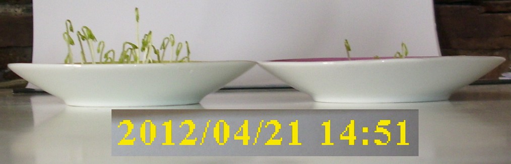

Ecrit le: Dimanche 22 Avril 2012 à 21h52 Posted since your last visit
Pour montrer que les effets négatifs de croissance de l'expérience sur le témoin sont valables sur d'autres graines, j'ai une photo des graines de fenugrec que je laisse encore croitre car elles ne sont pas beaucoup germées.
Ces graines étaient exposées elles à l'eau de la cuve directement. Prises le 21/04/2012 en même temps que le groupe 5 et 6:
On voit que le retard du groupe expérience est très grand sur celui du témoin, et cela depuis le 3ème jour était bien visible.

J'ai donc monté le kit Velleman d'alimentation strobo.
J'ai calculé qu'il sortait 0,48 Joules pour le condensateur d'origine de 10 micro farads.
J'ai multiplié la taillé du condensateur de décharge (j'avais acheté de quoi faire ça) par 4,7 et ça délivre donc 2,3 Joules par flash;
Ensuite j'ai aussi changé le condensateur de la base de temps de déclenchement du diac, et j'ai testé diverses résistances jusqu'à trouver la combinaison qui donne exactement 4s d'intervalle entre flashs, pour ne pas mettre de potentiomètre mais souder des résistances directement de la bonne valeur (j'avais calculé les résistances et ensuite c'était affinage expérimental):
ça marchait bien, mon système flashait bien et j'avais un temps de T=3,94s entre flash, j'allais faire une ultime addition de résistance pour passer à 4s quand plus rien ne marche!!
J'ai tout diagnostiqué, mesuré les tensions partout et pu déduire que... le diac a claqué!! Il reste à l'état passant en continu.
Alors là on peut dire que le sort s'acharne contre moi; je pourrai presque dire que le montage est envouté pour empêcher d'arriver à poursuivre le Lavinay.
Donc là je ne peux plus rien faire, bloqué de nouveau, plus aucun montage strobo qui marche.
J'ai commandé hier un lot de BT169 pour l'autre montage où c'est le triac qui a claqué et en même temps par précaution j'avais commandé un lot de diac (DB3) au cas où. Donc ils serviront à dépanner ce montage ci, même si ce n'est pas la même référence de diac ça marchera bien à la place.
