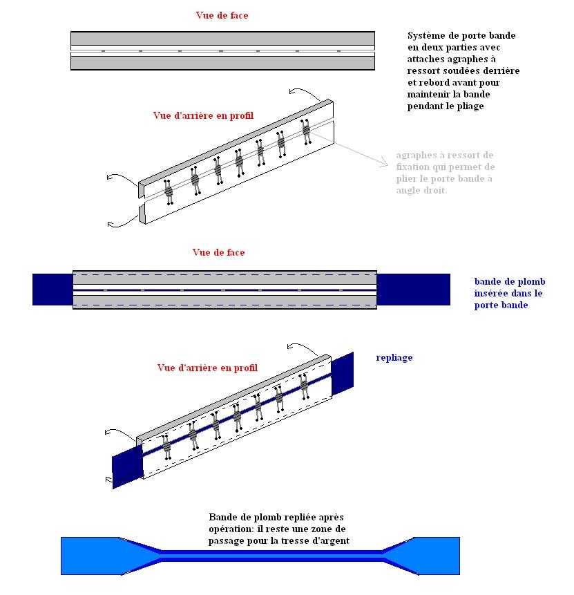

J'ai pensé à un système dans lequel on pourrait faire glisser les bandes de plomb, comme un genre d'étui, avec des rebords pour maintenir la bande de plomb. Le système pourrait se plier en deux à 90° avec des agraphes ressort soudées derrière comme ça se fait sur tous les systèmes de charnière à ressort qu'on peut trouver dans différents gadgets.
Le maintient de la bande est indispensable et au moment du pliage, on peut aussi envisager de mettre une tige de métal très fine mais résistante au milieu à tirer vers l'arrière pour aider à plaquer la bande lors du repliage à 90° éventuellement. Je n'ai pas indiqué ce système de tige supplémentaire, mais ça peut se faire; tout dépend de la rigidité de la bande de plomb. Les bricoleurs du coin ont-ils un avis sur la proposition?
Ensuite, on obtient une bande repliée avec un léger espacement; et on peut glisser la tresse d'argent dedans. Puis on peut passer à l'étau pour serrer ça afin que la bande de plomb pince la tresse d'argent. On peut ensuite faire avancer la bande de plomb dans l'étui et continuer de proche en proche (pas besoin d'avoir un étui plieur de la longueur totale!)

Ton idée d'étui me paraît bonne, je ne connaissais pas. pourra-t-on agir sur une si petite bande? 6mm de large, 1mm d'épaisseur? il n'est pas nécessaire d'employer l'étau, une petite pince suffira, pour terminer le pincement de la tresse par la bande.
Je pensais consulter quelqu'un qui ferait des vitraux, si vous en connaissez? peut-être connaîtrait-il un moyen de manipuler ces bandes, bien que normalement il manipule des bandes plus grosses.
Pour la longueur de l'étui, il ne faudrait pas chercher à faire une grande largeur d'un seul coup. Entre 10 et 20cm, ce serait probablement suffisant.
Ecrit le: Lundi 22 Novembre 2010 à 23h50 Posted since your last visit
Il faut en faire une pour tester. L'idée m'est venue en cherchant ce qui semblerait le plus adapté; mais après il faut passer de l'idée à la réalisation.
Il faut déjà que je trouve ou s'achètent ces charnières à ressort et ensuite avec des bandes d'acier faire (j'ai de la plaque d'acier assez rigide pour ça) faire l'étui et le rebord de façon artisanale. Il n'y a que pour la soudure des charnières (une fois trouvées) sur la plaque d'acier que ça risque d'être plus difficile: il faudra plus que mon fer à souder d'électronique mais un petit chalumeau. Mais là l'appel aux bricoleurs équipés peut se faire pour un test!

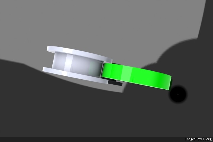

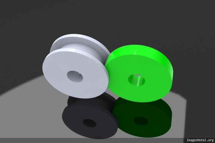

S’il y en a beaucoup à faire, il vaut mieux travailler avec des roues de formage qui permettent de travailler en continu.
Celle-ci fait un U de la hauteur et de la largeur que l’on donne à la roue.
Ensuite on peut en faire un autre jeu pour fermer le U.

Sinon je n'ai pas trop compris ton truc de roue de formage; où on plie en deux cisco?

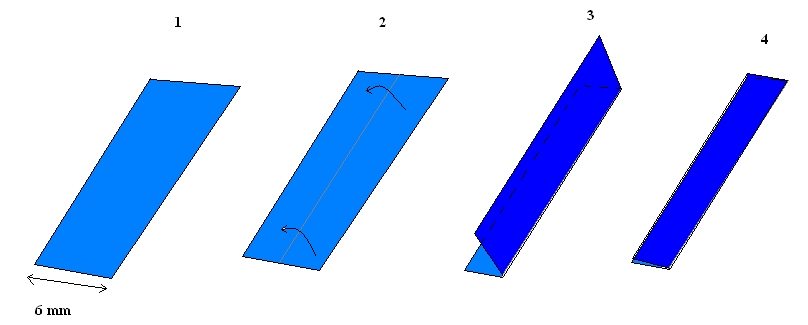

Ecrit le: Mardi 23 Novembre 2010 à 12h41 Posted since your last visit
ça doit ressembler a ça ?

Il faudrait un schéma clair du résultat final à obtenir.
tel que dessiné par sourceverte59, en repliant la bande de plomb le tissage du fil d'argent a toute les chances d'être chassé, en tout cas il ne restera pas correctement en place et il y a risque de rupture.
Ce qui est nécessaire c'est de connaitre la forme et la position finale du tissage d'argent dans son étui de plomb.

Les étapes du travail à effectuer:

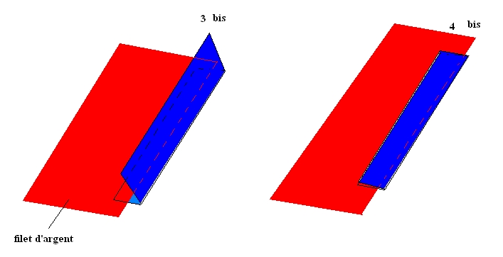

Et on insère le filet d'argent à l'étape 3, une fois le pliage effectué en bonne partie: il restera seulement à serrer à l'éteau ou à la pince: étapes 3bis et 4bis:
Le filet d'argent est une large bande qui est pincée par la bande de plomb pliée en deux. Ensuite il faudra faire de même de l'autre côté, et on obtient un filet d'argent qui avec deux bords de plomb qui tiennent ça en sandwich de chaque côté. Sur mon dessin je n'ai fait qu'un seul côté.
On veut plier ça en deux comme on plie une feuille de papier en deux; mais ça ne se plie pas à la main, pas assez flexible. D'où un outil adapté!

Bon, après moultes réflexions et maintes prospectives, je suis arrivé à l’évidence que ce ruban de plomb avait de bien fines dimensions pour aller sur une machine « made home » assez précise.
C’est d’ailleurs le problème majeur que nous rappelle Diengard depuis le début... icon_biggrin.gif
Juste pour avoir une idée précise : le ruban de plomb de 6mm (déjà en possession), ferait 1mm d’épaisseur (svp, préciser si épaisseur différente ou moindre).
Vous nous aviez dit que tout était possible jusqu’à 7mm… C’est à dire 1mm de plus en largeur de ruban (6 +1 =7mm) ?
Effectivement cela aura du mal à se tenir sur un bord de tresse.
(Est-ce que vous restez sur ces dimensions ?)
D’où la nécessité de surfiler avec un fil coton pour le maintenir.
La tresse d’argent, si confectionnée manuellement, ne doit pas être régulière en largeur et en étirement. Il faudra la réarranger bien régulièrement pour que les bordures plomb l’enserrent bien, et aussi pour que l’ensemble se loge dans un goulotte de 12mm de large maxi, pour la phase de sertissage (ou d’emboutissage).
Veuillez préciser si c’est ainsi, et je pense proposer un outil plutôt qu’une machine, simplement rustique, à l'Africaine, pour aider au pliage et un autre outil simple pour serrer l’ensemble.
Il vaut mieux faire ce travail manuellement plutôt qu’automatiquement, sur une machine pourvues de galets, afin de bien surveiller la disposition des objets lors des étapes du montage.
Ecrit le: Jeudi 25 Novembre 2010 à 13h18 Posted since your last visit
J'insiste, l'épaisseur est de quelques dixièmes.
Pourquoi parles-tu de 7mm? Je ne comprends pas d'où tu sors ceci...
Depuis le début c'est un ruban de 6mm de largeur. Il devait faire déjà moins 1mm d'épaisseur dans le montage d'origine de Boutard (je l'ai vu et touché) et encore bien moins pour le ruban de plomb dont dispose DIENGARD pour sa reproduction, seulement quelques dixièmes d'épaisseur (là aussi je l'ai vu et touché)
DIENGARD a dit 1mm d'épaisseur mais si il mesure au pied à coulisse on en sera loin je pense.
Sinon pour répéter ça une fois de plus; on ne cherche pas une machine mais un outil d'aide au travail manuel, un système plus rapide.... Déjà dit et redit qu'il n'y a rien d'automatique de demandé. Il faut insérer le filet manuellement dedans.
La question initiale étant de savoir si on pouvait faire plus SIMPLE que ma proposition d'étui, pas de créer des machines à gaz...
Tout est déjà dit depuis la première image avec un pliage en deux par le milieu avec un système manuel. Mais il peut y en avoir d'autres plus intelligents; je suis loin d'être un génie du bricolage.
