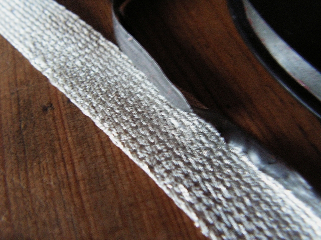

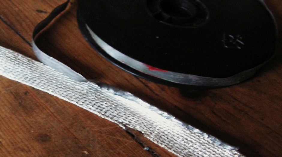

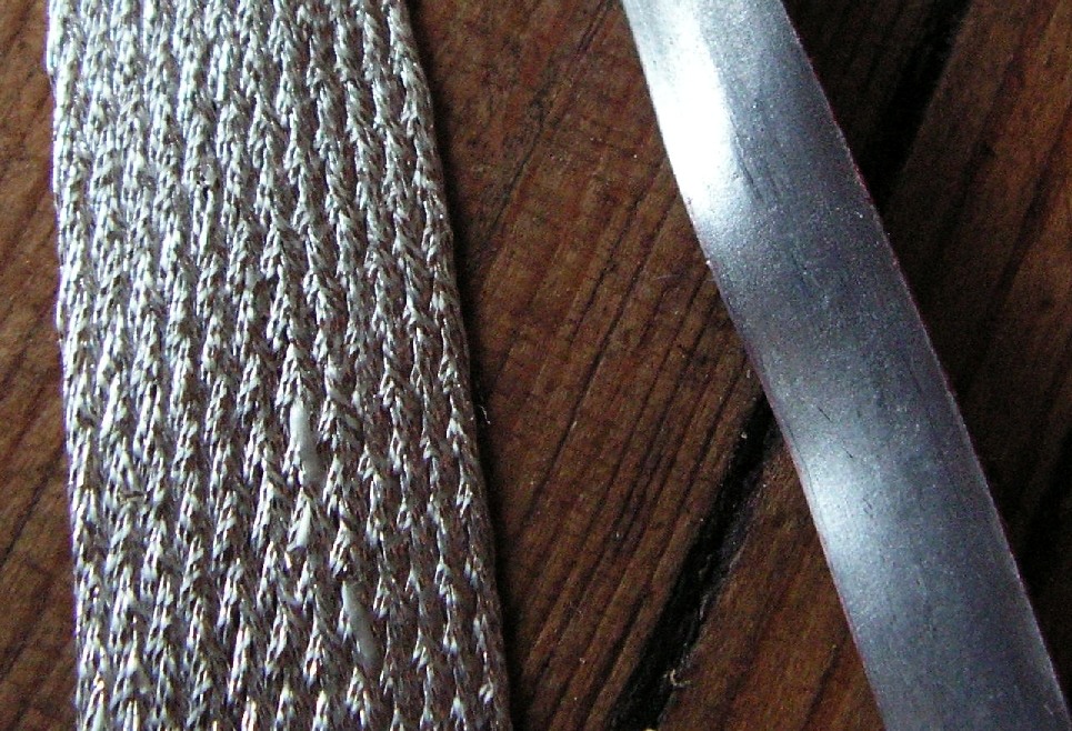

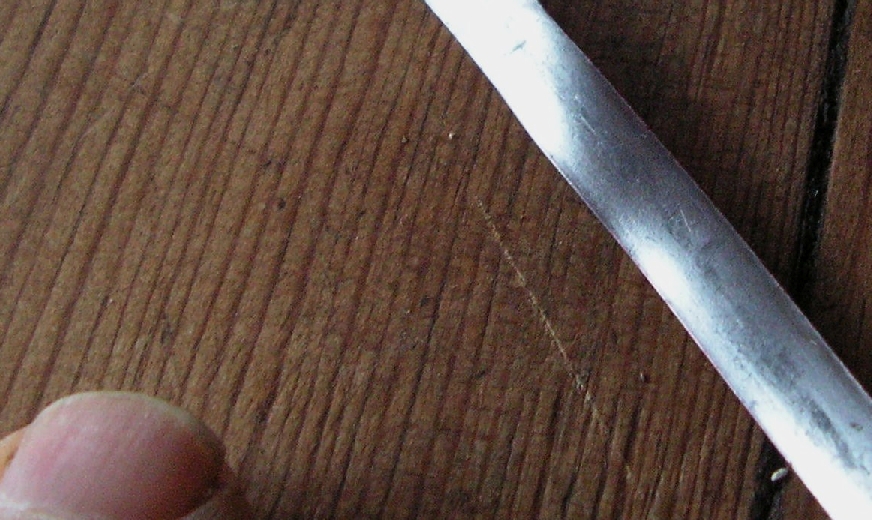

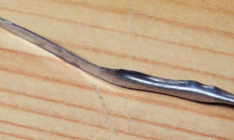

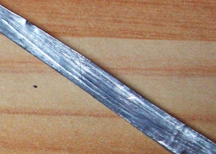

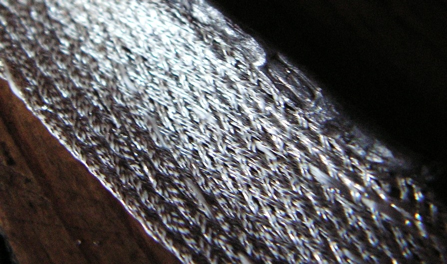

Voilà les photos, que j'ai recadrées en gardant la résolution d'origine ou un peu redimensionné; sur les éléments principaux à voir:

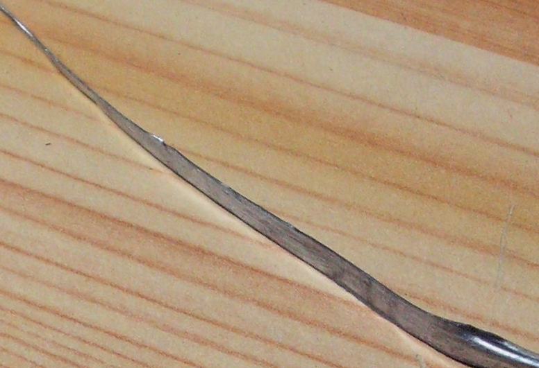

Bande fine de plomb de 4mm de large et 0,5mm d'épaisseur (celle que j'avais vu chez lui et à laquelle je faisais référence en croyant que c'était du 6mm de large). Celle-ci est trop fine et ne sera pas utilisé dans le nouveau montage.
Bande de 6mm de large et 1mm d'épaisseur (que je n'avais pas vue):

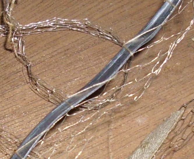

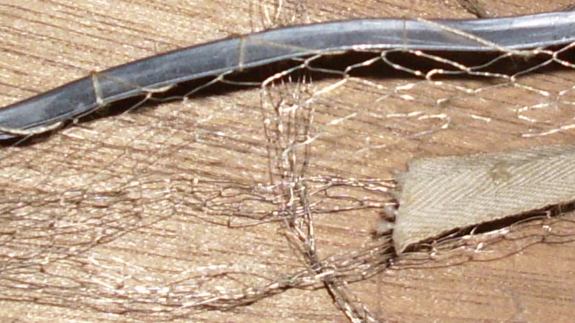

Tresse d'argent du commerce à maille très serrée achetée par DIENGARD qui remplacerait un tressage manuel en grillage à maille large comme celui fait par Boutard (et sa bande de plomb qui ira dessus, la bande des deux images précédentes):
Ecrit le: Jeudi 25 Novembre 2010 à 16h56 Posted since your last visit

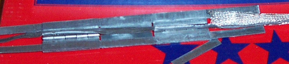

Suite:
Tresse avec le montage de la bande de plomb:

Super, la tresse industrielle! E!le se tient bien et est régulière sur les bords (pour le sertissage des bordures)
Précise moi avec un pied à coulisse l’épaisseur de la tresse sans la serrer, puis en la serrant, afin de voir l’écartement du plomb pour s’entre pénétrer, et au final après le sertissage.
Précise moi la largeur de la tresse, ou bien assure moi que la tresse avec les 2 bordures ne doivent pas dépasser 12mm (donc largeur de tresse + 2 épaisseurs de plomb).
Et tant qu’à faire, vérifie l’épaisseur réelle du ruban qui servira.
Je vois un outil , à la base comme mon premier croquis (sur 30cm ?), et l’idée du 3ème pour le sertissage.

La tresse est étirable en largeur et effectivement le but est de la déposer sur une bande de largeur 12mm donc elle va être étirée à cette longueur là (les 12mm c'est avec le plomb sur les bords); pour ce que j'en sais.
Pour le reste, je ne peux répondre moi, mais DIENGARD pourra.

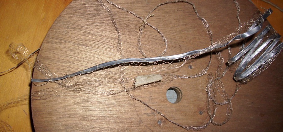

Ecrit le: Jeudi 25 Novembre 2010 à 21h35 Posted since your last visit
DIENGARD est d'accord pour que je mette ici les photos que j'avais prises des tresses de Boutard de son appareil d'origine quand je suis passé chez lui; le tissage des fils d'argent en maillage avait été réalisé par ses deux soeurs (qui étaient couturières). Notez les fils de coton qui attachent par moments le filet d'argent avec le ruban de plomb replié:
Ce sont donc celles qui ont été montées sur l'auto générateur qui a fonctionné!
Le fait d'avoir des mailles plus larges et bien distinctes est peut être mieux que des maillages très serrées qui risquent de se toucher l'une l'autre. En effet, si les mailles du filet d'argent de DIENGARD se touchent alors cela réalise un court-circuit de chemin et les électres et atomes se déplaceront quasi en ligne droite par les court-circuits de mailles en contact les unes avec les autres alors que le but de Boutard est de les faire se déplacer en zig zag pour que le long chemin perde les atomes dans leur course et que seules les électres arrivent au bout.
Je me dis qu'il vaudrait mieux tisser un maillage comme le sien plutôt qu'utiliser le maillage serré du commerce trouvé; pour le bien du montage. Je crois que le maillage argent trouvé c'était pour économiser le temps de "tissage" du grillage à la main, mais on risque l'échec avec les courts-circuits. En approximation, un maillage serré est presque une surface continue... ça donnera de meilleurs résultats en maillage serré que large uniquement si les mailles sont séparées, or ce filet était élastique, avec l'envie de resserrer toutes les mailles vers l'intérieur...
PS: Pour avoir lu un peu, ce maillage est celui désigné dans le volume 1 sous le nom "rets augural" dans le schéma de la page 144 du volume 1.
D'ailleurs il est indiqué qu'un toron en plomb et un autre en molybdène est encore meilleur car il permet la séparation du gamma (=I et S) en I et S, chacun sur un fil; alors que le plomb seul ne favorise pas cette séparation; seul le mercure amalgamé le fait (mettre un ruban de molybdène permet d'accroître l'efficacité).
Question: l'auto générateur d'origine contenait-il un toron molybdène et un plomb ou deux plombs (le toron c'est le ruban replié en U)?
PS2: les détails techniques concernant l'auto-générateur sont à la page 143 et 144 du volume 1 pour ce que j'avais pu en voir en feuilletant tout ça déjà avant d'aller voir DIENGARD

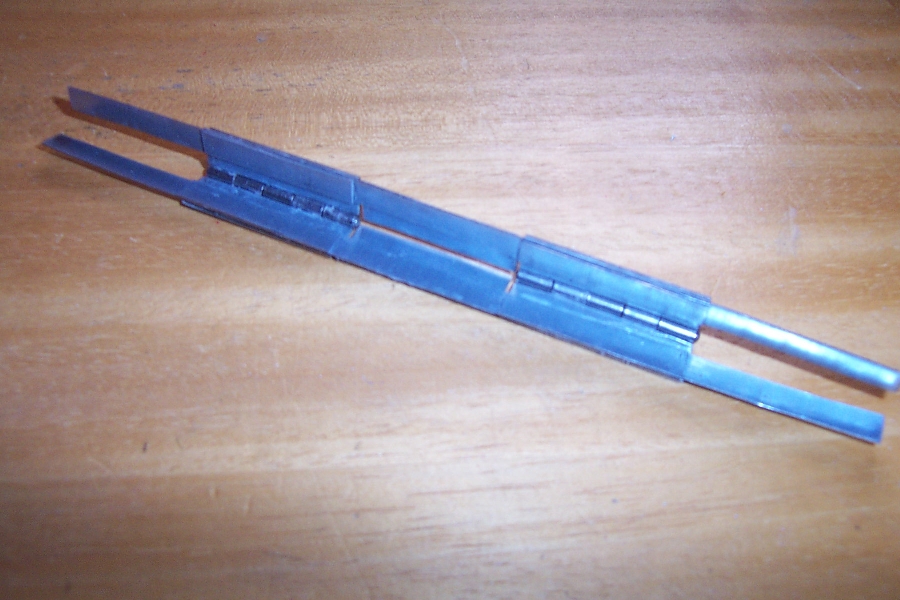

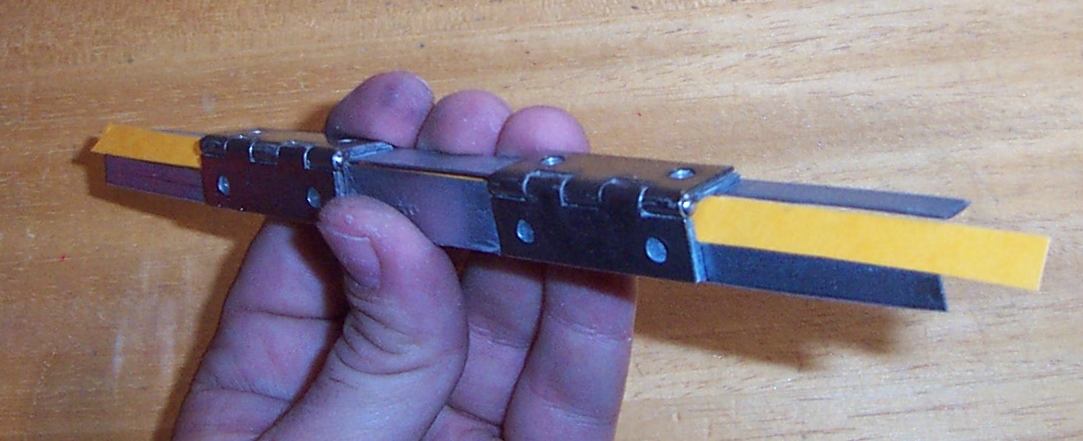

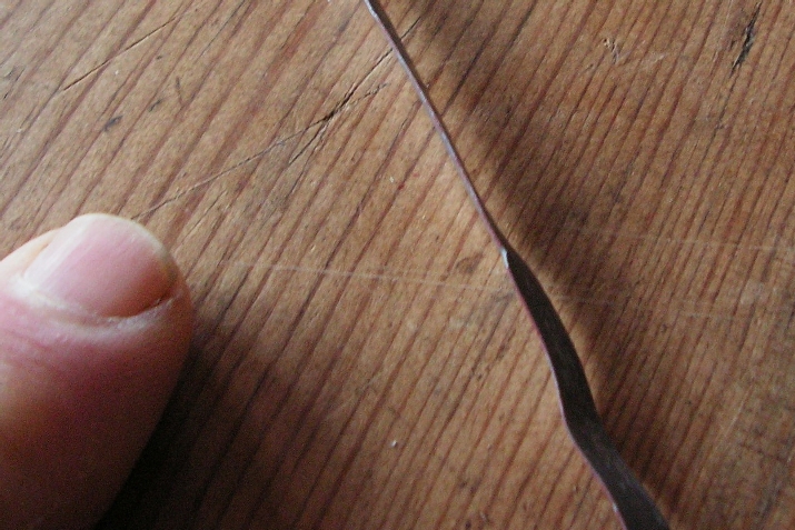

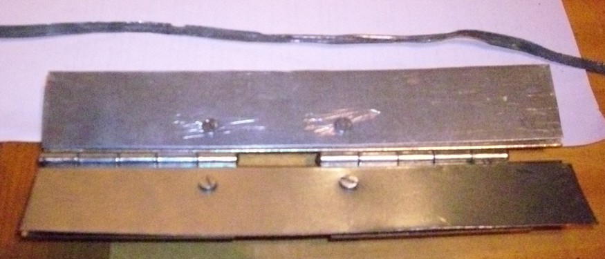

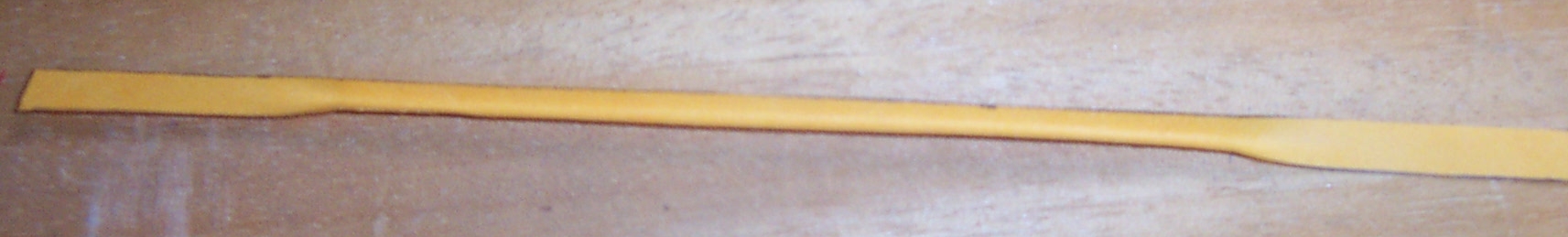

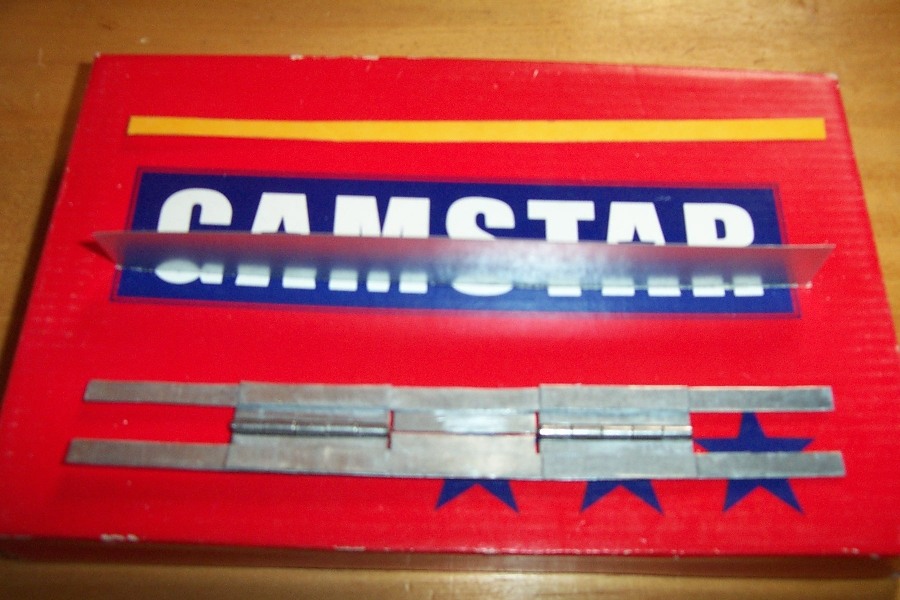

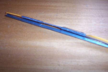

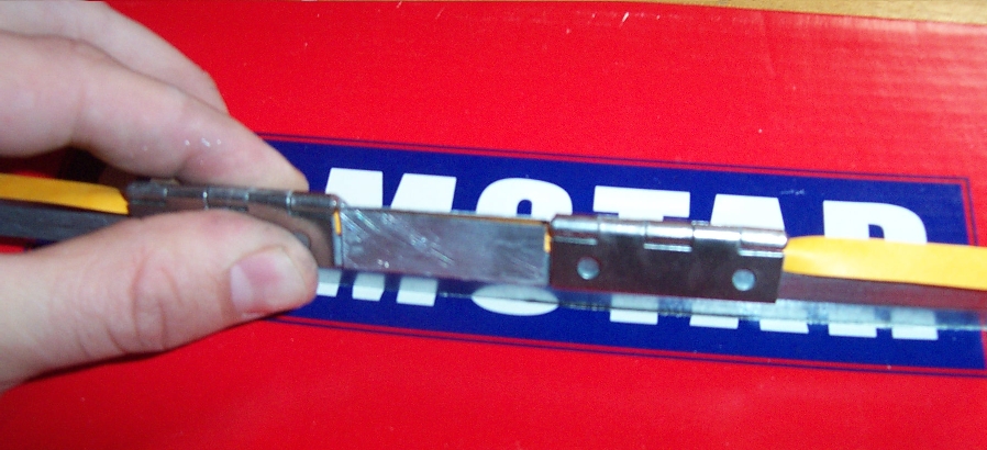

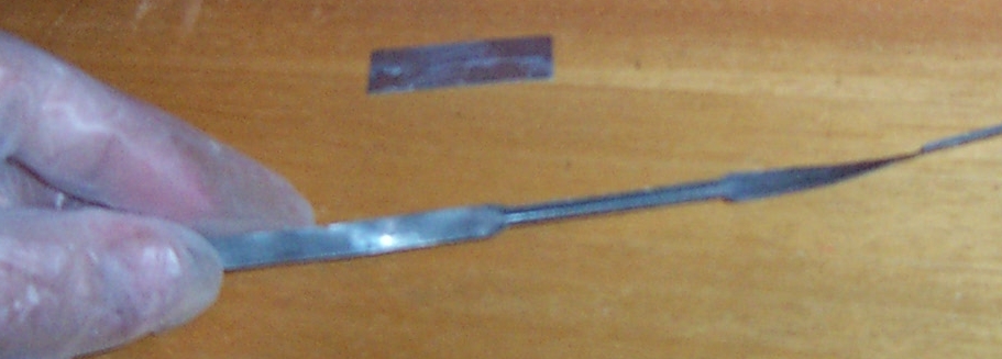

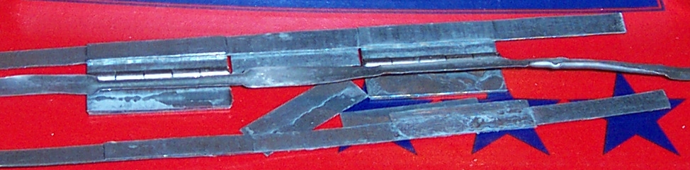

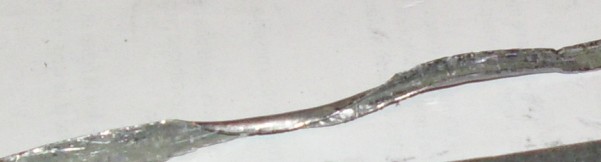

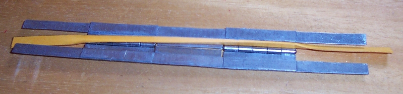

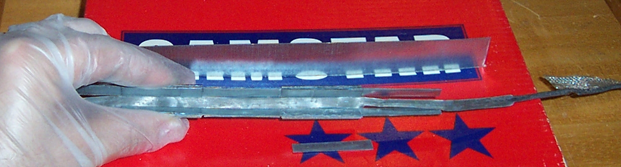

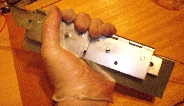

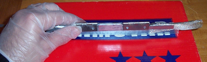

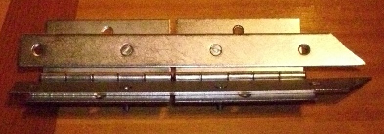

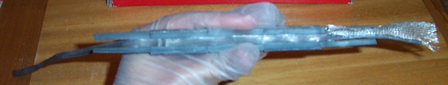

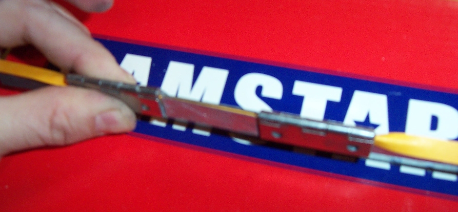

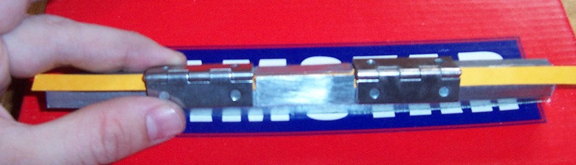

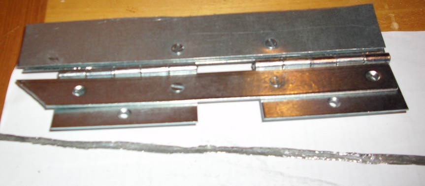

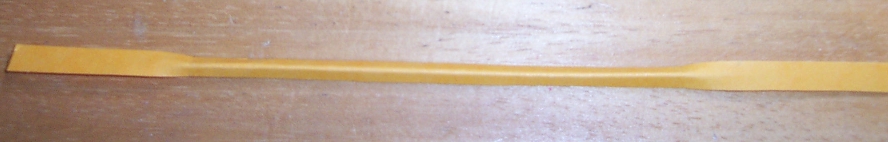

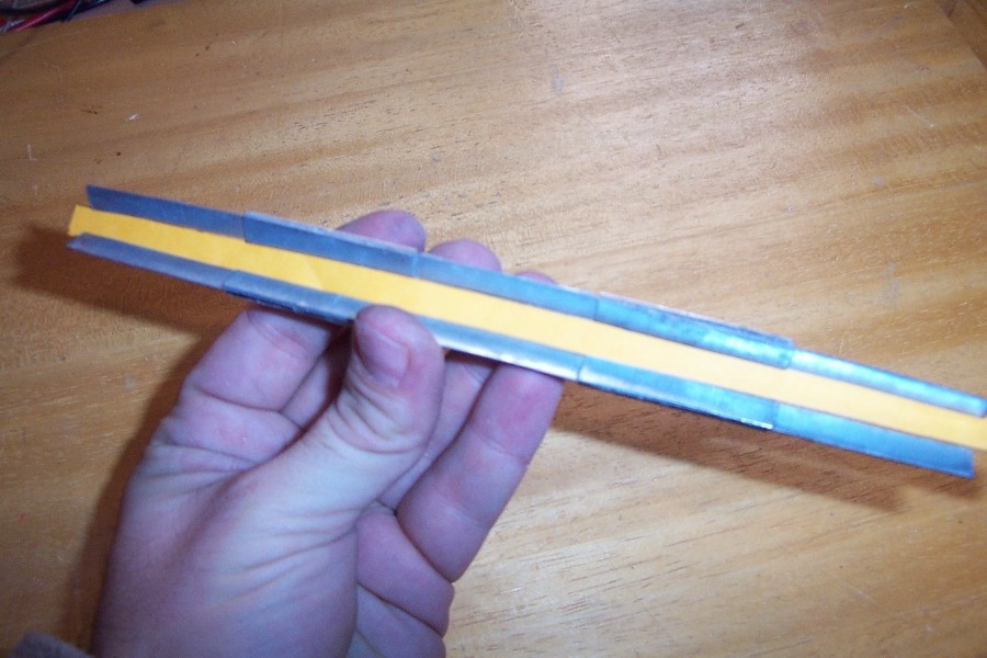

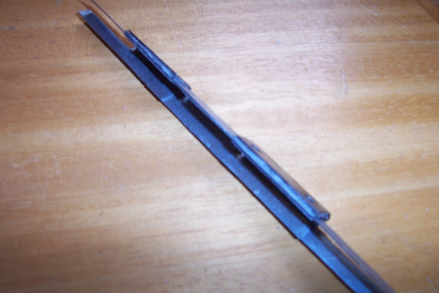

J'ai réalisé mon étui à pliage en adaptant un peu mon plan initial. Les charnières ne sont pas à ressort, je me suis rendu compte qu'un ressort de rappel ne servait pas à grand chose et de plus je n'en ai pas trouvé avec.
Après bricolage, voilà l'outil monté et testé sur une bande de papier cartonné de 7mm de largeur. ça se plie comme prévu; mais il faut appuyer sur une plaque qui permet que la torsion se fasse vers l'axe de pliage de l'outil et pas dans la direction opposé (la flèche de pliage peut aller d'un côté ou de l'autre sinon). Donc j'ai monté une plaque d'acier sur un haut de boite à chaussure en carton pour faire zone d'appui.
J'ai photographié les étapes.
Prochaine étape: faire ça avec un vrai morceau de bande de plomb, que DIENGARD m'enverra.
L'outil et le pliage:

Super Chercheur. Génial et simple.
L'appareil que Gegix propose pour le sertissage est très bien aussi et pas trop difficile à réaliser.

J'ai effectué le test de pliage de la bande de plomb test que m'a envoyé DIENGARD (avec le morceau de filet d'argent dessus) qui est amalgamée (d'où les gants de protection vinyle fin).
Le test s'est révélé négatif: le plieur n'est pas assez solide. Tout était monté en collage cyanoacrylate (super glue) et au premier essai, une plaquette s'est détachée. Le pliage s'est effectué correctement au niveau d'une charnière; complètement de travers à l'autre charnière et rien entre les deux (pas assez de pression, il n'y avait pas de charnière, les plaques acier seules n'ont pas suffi: le plomb était trop peu malléable).
Pourtant c'était de la bande de plomb fine de 6mm de large et 5 dixièmes d'épaisseur seulement.
1er essai:
Au deuxième essai j'ai carrément tout un côté du plieur qui s'est décollé. La pression à appliquer est assez importante en fait pour plier la bande de plomb.
L'idée en soi est bonne, mais il faut une plaque de métal bien plus épaisse et solide que celle que j'ai utilisée pour plier tout le long et pas seulement sur les charnières, et aussi mettre des charnières tout le long pour appliquer la pression uniformément, et enfin ne pas coller seulement, mais aussi percer et visser.
2ème essai:
Bref à refaire.
Seul point positif: le fond de l'affaire fonctionne; car au niveau de la charnière j'ai pu plier correctement; du moins sur une des deux... mais l'outil n'était assez solide que pour du papier cartonnée, pas plus.
Et là je n'avais que quelques dixièmes d'épaisseur de plomb sur la bande test de 6mm que j'avais; sur une bande de plomb de 7mm et 1mm d'épaisseur ça donnerait quoi... plus difficile encore.
PS: les gants de vinyle sont très bien: fins, ils permettent de bien manipuler et étanches donc impeccable pour manipuler la bande amalgamée.

Ton truc au couteau à enduire; c'est comme le striage à coup de marteau sur une râpeuse pour le fil de cuivre: faut le faire en vrai pour voir si c'est faisable!
Tu n'imagines pas comme tu n'as aucune force de bras de levier sur un ruban aussi mince en largeur. Avec un ruban de 10cm de large, je pourrais le plier à la main même... ton couteau à enduire, rien ne dit que ça marche avec un ruban de 6mm de large... pas du tout le même levier qu'avec plus grand.
Mon plieur a pas été assez fort; en acier de 5 dixièmes; l'acier central se tordait et les couches de cyano avaient sauté.... et j'avais la force d'appui avec les deux mains sur les charnières.
Avec ton couteau à enduire, il faut réussir à bloquer la bande au milieu sans que ça bouge, et elle est très petite; et pas pliée à ce moment là. ça va glisser, etc.
Bref que des emmerdes à prévoir et dire que c'est facile ne signifie pas que ça l'est. C'est pour ça qu'il faut tester.
Mais au final je ne comprends plus vraiment si tu le fais ou pas aussi ton montage?
Bon en attendant je refais le mien en tous cas.
Pour plier en V, seulement sur 25 cm à la fois,
un ruban de plomb large de 6 mm ou plus, et d’épaisseur variable (inférieure au mm).
Le fond du sillon fait 1mm, mais peut être élargi en collant une surépaisseur adéquate à cheval sur le bout de la presse (comme il a été spécifié pour insérer la tresse, 1mm maximum, je ne me suis pas attardé sur un réglage possible).
Même si le plomb résiste, qu’il glisse sous la presse ou ne veuille se plier, à cause de ressorts trop faibles, le maintien de la presse avec une main, puis la rotation avec l’autre main peut achever le pliage.
Je pense.
J’ai rassemblé la matière première pour confectionner cet outil.
Et je ne vous cache pas, qu’il a été ainsi dessiné, en fonction de la forme de ces pièces de récupération.
L'autre fois, après l'idée sur le cuir pour retourner la bande comme un gâteau roulé, j’avais pensé ensuite à 2 charnières à piano jointes sur un côté, qui aurait permis la rotation de la plaque de pliage, malgré la surépaisseur (la deuxième charnière se soulevant en fin de parcours).
Mais vu le prix des charnières, je me suis dit que des ressorts de rappels feraient plus ou moins le même boulot.
Ecrit le: Mercredi 08 Décembre 2010 à 21h59 Posted since your last visit
J'espère que ton montage donnera plus de résultat que le mien. J'ai refait le plieur. En effet il a été solide cette fois-ci; rien n'a cassé; c'était impeccable de ce côté là.
Mais en étant plus gros (j'ai pris ce que j'ai trouvé comme dimension qui pouvait convenir... je ne peux couper du métal de cette épaisseur, à part un coup de scie pour couper un truc en deux dans le sens de la largeur); l'ajustement a été plus que délicat.
J'ai adapté mon plieur que j'ai décliné en trois versions, en revissant, reperçant, rajoutant des plaques supplémentaires, etc. A chaque fois, j'ai plié la bande qui s'est plié partiellement. Une partie se pliait en deux, une autre se pliait sur un bord, le reste jouant et glissant, d'autres parties se vrillaient, d'autres pivotaient, etc.
L'étroitesse de la bande a conduit à des tas de problème d'ajustement et bien qu'il y ait eu des bandes de calage; ça n'a pas vraiment servi. A chaque version, j'ai du redresser la bande de plomb au tournevis et marteau. A la fin la bande n'avait plus que ce nom, mais elle est cabossée et rongée sur tous les bords, plus droite du tout et ne peut plus servir à des tests de pliage.
Voilà les versions testées:
Même dans le cas de plaques fines permettant de caler, les plaques droites n'étant pas parfaitement droites, la bande non plus, le fléchage lors du pliage se faisant parfois hors de l'axe central même avec une plaque d'appui, et puis cette plaque d'appui s'ajustant seulement à vue d'oeil à peu près au milieu, tout ceci a contribué à des échecs successifs. Pour marcher, il faudrait que tout soit ajusté au demi-millimètre, parfaitement rectiligne, ajusté en épaisseur au demi-millimètre aussi et avoir un calage exactement au milieu qui tienne à pression sur toute la longueur de la bande (ce qui n'a pas été possible).
Donc je jette l'éponge sur mon plieur étui. Petit, adapté à la taille, il était trop fragile et trop flexible. Gros et solide, il ne permet pas de plier convenablement.
Je laisse la place aux bricoleurs, ce que je ne suis pas manifestement (mais bon je le savais déjà; j'ai quand même essayé)
Ecrit le: Mercredi 08 Décembre 2010 à 22h55 Posted since your last visit
La conception de ton zoutil n’est pourtant pas mal.
Mais le rond de la charnière devrait être de l’autre coté, il faut toujours s’aider de la barre pour amorcer le pli, et le laisser pour la largeur du sillon résiduel.
Et ta bande qui a connu toutes les tortures n ‘est plus homogène dans sa tenue, quand on la soumet à une nouvelle tension mécanique.
Maintenant il faudrait une action de pensée collective télékinésique pour demander à la bandelette de bien vouloir se mettre en position elle-même…
