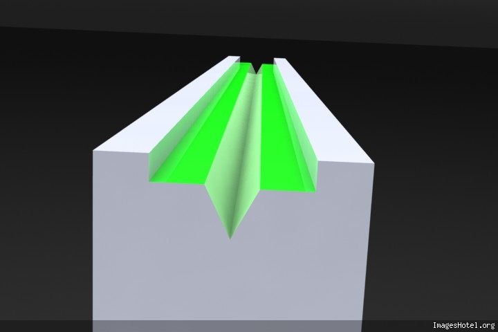

je pensais, avec un profil de ce genre et une roulette a pizza ça devrait marcher
la rainure ferait la largeur de la bande de plomb pour éviter qu'elle se déplace
Ensuite un petit rouleau pour fermé l'étui et voili!
Alors ?
Ben oui, c’est possible, mais faudrait essayer, car je me demande si le ruban avant d’être déformé, se tiendrait bien à plat…
Il faudrait plaquer le ruban juste avant le passage de la roulette.
Avec une roulette à plat ou avec une règle qui pèse sur le plat qui avance en même temps que la pizza- wheel.
A moins de faire plusieurs passes progressives.
Mais là faut être habile…
De plus il faut prévoir pour la largeur de la roulette un espace permettant la passage de la tresse.
Et pour un plat au fond du sillon, correspondant à la largeur de cet espace pour la tresse, augmentée de 2 fois l’épaisseur du plomb.
C’est faisable, surtout si pour l’instant , on ne fait pas un engin réglable et si on se fixe un ruban de 6 mm en largeur.

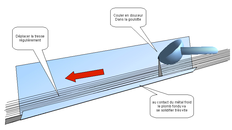

Une idée en passant:
Vu la température de fusion relativement basse du plomb (327 °C ), facile à atteindre au chalumeau, pourquoi ne pas envisager de couler tout simplement le plomb.
Plus de problèmes de pliage et un maintien impeccable de la tresse.
Pour ce qui est de la mise en oeuvre, je pense que c'est possible sur une simple goulotte de métal relativement large qui va refroidir très rapidement la coulée.

oui mais le plomb doit être amalgamé en surface et la bande fournie est déjà amalgamée... sinon ça serait possible!

J’avais également pensé faire un bain de plomb pour border la tresse, comme pour l’étamage des plaques électroniques, mais…
J’avais en tête le treillis fin de la tresse industrielle déjà acquise, et en électronique, la tresse à dessouder sert justement à aspirer le bain fondu, quand on a pas de pompe à dessouder l’étain.
Donc le plomb risque fort de remonter dans la tresse par capillarité.
Si cela avait été envisageable du plomb ordinaire de tuyau d’eau, puis ensuite passé au mercure.

Une fois chaud dans la procédure du V j'estime le temps à 2h, ensuite c'est plus délicat, mais pas très difficile.
J’espère avoir répondu à tes interrogations ?, je rappelle qu'il ne s'agit que du plan C icon_biggrin.gif
PS: pour le U ce n'était qu'un exercice de style..........

Bonjour, je ne veux pas désamorcer les recherches sur la meilleure méthode pour plier les bandes fines de plomb, Mais j'ai recontacté la maison qui m'avait fourni les bandes que vous connaissez et je leur ai passé une commande de tiges de plomb, fines, déjà pliées en U, non amalgamées. 20 m pour le prochain montage.
Quand je leur ai demandé si l'on pouvait se procurer cette machine qui permet le pliage en U, ils m'ont dit que c'était une petite machine qui a plus de cent ans, introuvable et qu'ils sont les seuls en France à faire ce travail. Je recevrais cette commande début Janvier.
Je m'occupe aussi des caoutchoucs, une maison à Avignon et l'autre vers Lyon, je suis en train d'étudier leurs prix et possibilités.
Ecrit le: Vendredi 24 Décembre 2010 à 15h31 Posted since your last visit
Super nouvelle! Ils peuvent donc fournie de la bande pliée en U (tu parles de tiges?)
Ecrit le: Vendredi 24 Décembre 2010 à 17h27 Posted since your last visit
Messages: 143
Membre n°: 9966
Inscrit le: 21/11/2010
Oui, à partir du moment où le plomb est profilé en U, on ne peut plus l'enroulé, donc il est expédié sous forme de tige de 1m84, j'ai commandé 5 tiges pour chaque côté. cela donne du 9m20, c'est suffisant, puisque la bande mesure réellement 9m et il n'y a que 8m33 d'utile.
Il suffira de faire se chevaucher le bout des tiges, bien pincé, pour assurer la continuité des flux.
