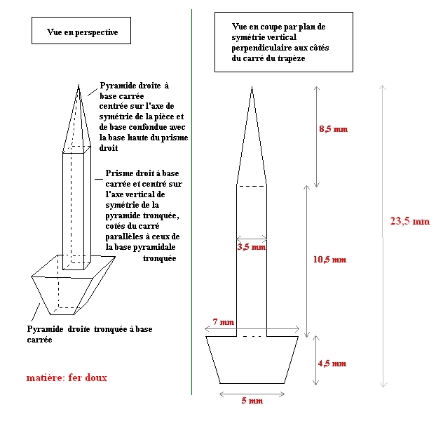

Ecrit le: Lundi 31 Janvier 2011 à 14h43 Posted since your last visit
Voilà l'image plus parlante pour poser des questions.
Pour les dimensions précises, il faut ré étudier ça plus tard; on a des variations possibles de l'ordre de 1mm; mais ça permet de demander un devis:
Ce message a été modifié par Chercheur le Lundi 31 Janvier 2011 à 14h58

Ecrit le: Mardi 01 Février 2011 à 17h59 Posted since your last visit
Joli travail sourceverte59; mais quelles côtes as-tu prises? J'ai vraiment l'impression que le volume de la partie obélisque est bien plus grand que celui des têtes?
En tous cas, si tu arrives à le faire facilement; il faut acheter des clous plus adaptés et en fer doux pour effectivement faire un autre essai voire si ça reste assez tendre pour travailler ça et avoir les bonnes cotes.

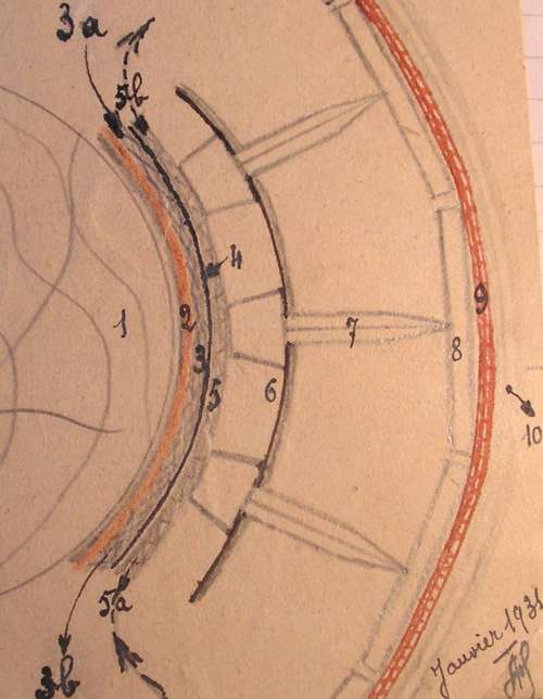

Bien, mais le problème majeur, c'est que ce n'est pas du fer doux! Je suis en questionnement avec la maison Rivierre, il y a de l'espoir!
Sinon, j'ai touvé les documents originaux, je n'ai rien trouvé de nouveau, pour les mesures, il faut revoir en détail, mais aucune dimensions n'est exact sur les dessins amplificateurs, pages 32dr ou l'échelle 1/2 est mentionnée:
67mm gr diam au lieu de 78mm pour 156mm
33mm axe au lieu de 35mm pour 70mm
37mm phi/2 au lieu de 39mm pour 78mm
Page 28g, après la page 34dr.
80mm gr diam au lieu de 78mm pour 156mm
35mm c'est bon, pour l'axe de 70mm
40mm pour phi/2 au lieu de 39mm pour 78mm
Pour le schéma de la page 94dr, caché par la photo, les proportions sont bonnes: grand diamètre 2cm, axe 1cm, hauteur, 4cm, profondeur du bol 1cm. Voir photo.
remarque au passage, c'est la tresse sans la grille qui délivre la laitance.
Image attachée
Image attachée
(49.29 Ko)

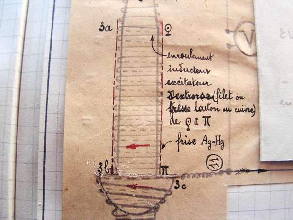

Suite
Image attachée
Image attachée
(45.16 Ko)

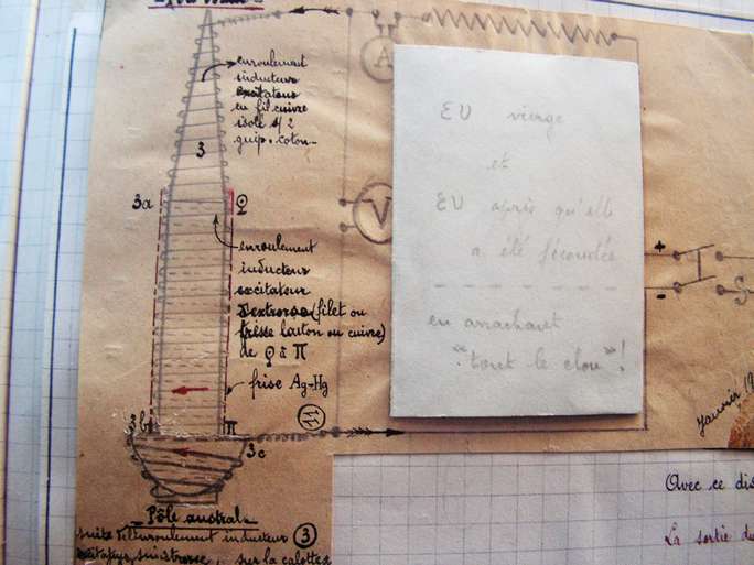

SUITE
Image attachée
Image attachée
(48.88 Ko)

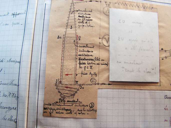

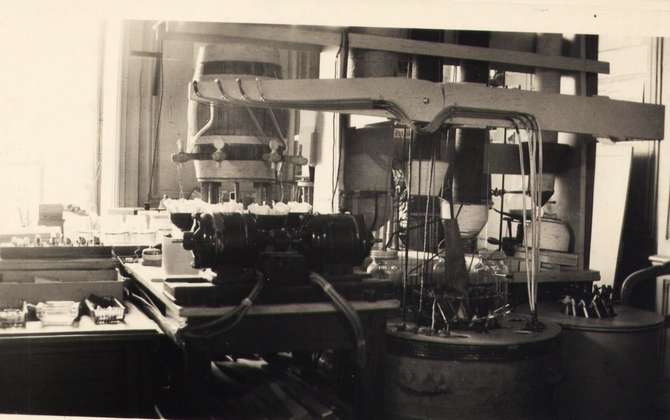

Sur cette photo du laboratoire de Sèvres, surtout si on l'agrandit, on voit bien 4 appareillages, amplificateurs, 2 au centre, et de chaque côté à gauche une génératrice Héraclès montée complète et à droite, probablement, le matériel que j'ai, on reconnaît le petit cone du sommet de l'axe, là, tourné à l'envers, avec son bol. Celle de gauche paraît plus grosse.
Image attachée
Image attachée
(36.63 Ko)

Sur la photo que tu as mise du labo, tu dis que c'est une machine Héraklès sur la gauche. Tu vois ça comment? (nous on ne peut pas faire les agrandis pour voir)
En tous cas on voit bien les différents bols en effet. Tu n'en as qu'un seul chez toi? Les autres ont disparu?

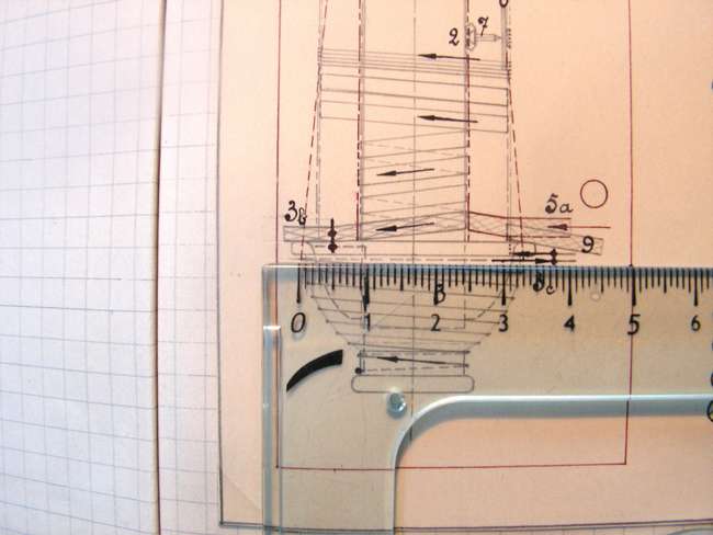

Bonjour, j’ai envoyé un fichier pdf sur Zédico pour la série de photos des mesures des clous de caboches. Sur les deux fois trois clous, les mesures diffèrent, mais non régulièrement. Avec la règle, vous pouvez ajuster à l’œil, quand la règle n’est pas parfaitement positionnée. Quasiment, toutes les mesures varient. Certaines moins que d’autres.
Hauteur totale 24-25 mm
Hauteur de pointe 19 dimension constante
Hauteur de pointe avant réduction 11-12 mm il y a même 13 mm
Hauteur de la pointe qui diminue 7-8 mm
Largeur de la pointe 3-4 mm
Grande largeur du trapèze 8-9 mm
Petite largeur du trapèze 51/2 – 6 mm
Côté du trapèze 51/2-6 mm
Hauteur du trapèze 51/2-6 mm
Ce que je ne comprends pas, c’est à l’échelle ½ !
Sinon pour voir les photos en agrandi, il suffit de « cliquer droit » dessus et de « l’enregistrer sous » dans le fichier image.
L’appareil monté Héraclès de gauche, il a ses clayettes de pourtour avec l’enroulement du fil de fer guipé qui remonte à sénestre.
Pour le décalage des pages, il y a un décalage de trois-quatre pages des miennes par rapport au vôtres, et les miennes ont encore un décalage de trois-quatre pages aussi !
Image attachée
Image attachée
(41.15 Ko)
Ecrit le: Mercredi 02 Février 2011 à 21h30 Posted since your last visit
Excellent travail que tu as fait là. Tu as dû passer beaucoup de temps pour tout prendre en photo, avec la règle un peu partout. Bonne résolution et bonne lecture des longueurs possibles grâce à ta série de photos déposés sur ZEDICO.
J'avais les mêmes mesures sur la photocopie moi aussi; et noté les mêmes différences; d'où des versions différentes possibles pour les caboches.
Je pensais avoir mieux avec l'original. Mais on a mieux en effet: on voit que c'est un dessin original, pas un agrandi d'une schéma photocopié. Ensuite on voit qu'il a coupé ça sur un papier de même couleur et grain que celui de la page 94 que tu nous avais photographié l'autre fois: ça provient de carnet de notes de schémas de l'époque; du même carnet, datés chacun de janvier 1931. C'est un plan qui avait été fait à l'époque et il l'a juste découpé et collé... donc on a le plan de la machine originale avec ces caboches et le plan que tu as photographié.
Donc ce n'est pas un schéma refait après coup, mais un original de carnets de labo de 1931.
Pour le 1/2, j'ai compris: ce n'est pas une échelle, et ce n'est pas indiqué que c'est une échelle. Mes cours de dessins techniques de maths sup me reviennent d'un seul coup en mémoire: c'est un demi-plan de coupe et un demi-plan d'élévation. Cela signifie qu'on a la moitié seulement du plan de coupe car l'autre moitié lui est symétrique. Ce n'est pas une indication d'échelle. En fait il n'indique aucune échelle. Et c'est donc en grandeur nature ici, échelle 1.
Du coup on a les mesures réelles. Comme tu l'as constaté sur les amplificateurs, la rigueur de dessin n'est pas absolue chez A. Hatinguais: il se permet des petites différences sur les dessins à l'échelle. Donc chaque représentation n'est pas absolument identique. De plus ici on voit qu'il a utilisé un crayon à papier gras et a tracé en trait épais, même en esquisse. Du coup la largeur des traits permet des erreurs de l'ordre de 0,5mm de lecture.
Au final on peut quand même dire qu'on peut assembler ce dessin avec celui du bol et de l'Héraklès qui étaient cachés sous la gravure des électres fécondées, qui viennent du même carnet, pour avoir un plan du montage d'origine.
L'autre plan réalisé sur la page intercalée entre ces schémas, avec bol et cylindre et les différents voltmètres ne doit pas être fait sur le même papier. A vérifier?
Il reste à trancher des valeurs des mesures des caboches, j'en avais proposé avec mes versions 1 et 2; on peut peut être trouver mieux encore.
En tous cas ça a fait avancer la réflexion!
Si tu as le temps de mesurer la hauteur de la même façon que tu as fait là pour le cylindre et la partie conique du schéma avec le bol de janvier 1931, ainsi que revérifier le diamètre précis du bol et du cylindre d'enroulement; en disant que le cylindre est le même, je peux recalculer toutes les dimensions de la machine d'origine.

sur cette photo je comprend pas tout ce qui figure en coupe
la piste 8 c est le tablier en bois
la piste 9 ????
la piste 10 l'inducteur en cuivre
qui peut m'éclairer pour la piste 9 ?
Ecrit le: Mercredi 02 Février 2011 à 21h33 Posted since your last visit
PS: sur le document que tu as mesuré avec les caboches, peux-tu mesurer le diamètre du cylindre (rayon sur la partie haute de demi-coupe et diamètre entier sur la partie basse de demi-élévation) STP, pour vérifier mes mesures de photocopie. J'avais 58mm de diamètre.
Ecrit le: Mercredi 02 Février 2011 à 21h35 Posted since your last visit
sourceverte59:
9 c'est le galon de cuivre doré et 10 c'est le fil de fer ou d'acier doux; le tout pouvant être remplacé selon Armand Hatinguais par un seul fil de cuivre guipé.
Ecrit le: Mercredi 02 Février 2011 à 21h47 Posted since your last visit
ah ! ok , tout est plus clair
merci

Bonjour, j’ai donc envoyé sur Zédico les photos de la génératrice Héraclès. La première série, c’est la petite photo et à partir de la 7621 c’est le grand dessin. Pour la largeur, j’ai placé la règle incluant la zone N car, comme pour les autres dessins, c’est cette mesure qui est pile deux fois plus petite que le grand diamètre soit : 16.5mm pour 33mm.
Image attachée
Image attachée
(36.87 Ko)
