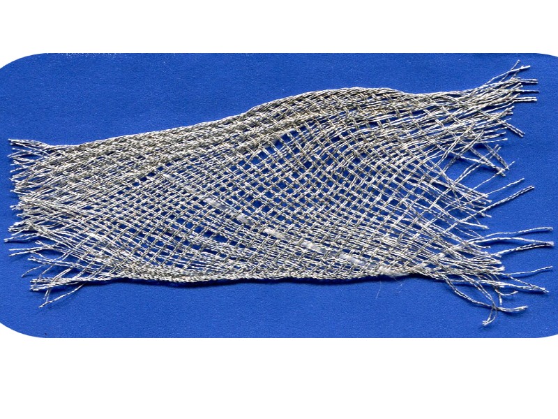

Bonjour, sans trop d’explications, Rivierre m’a renvoyé mes trois échantillons, camion, croissant et caboche, me disant ne pas pouvoir faire ce travail !!! Mystère ! Ils avaient pourtant fourni des clous caboche en cuivre, en échantillon, en 1980, à notre demande, qui, à quelques millimètres près, étaient ce que l’on cherche !!!
Je relance d’autres recherches, nous avons le temps et du matériel pour obtenir des premiers résultats.
J’ai envoyé des mails aussi pour trouver quelqu’un qui pourrait nous renseigner ou amalgamer les frises d’argent.
Sourceverte, j’ai demandé à mon beau frère de vérifier au Ohmmètre la bonne conductivité des tresses d’argent que tu as revu ; résultat positif ! très bonne conductivité, c’est bien de l’argent.
Enfin, Chercheur, je pense que tu as fini par y voir clair, au sujet des frises, mais, au cas où :
Les frises sont donc les tresses de fils d’argent, tressées en même temps que des fils coton, façon passementerie.
Depuis le début, nous avons trois frises :
La première, c’est celle que l’on a montée à notre première réunion, la plus étroite, la plus vieille, usée, avec ses conducteurs à chaque bout, dont vous espériez qu’elle marcherait, parce qu’ayant déjà servi, et donc, probablement amalgamée et qui est restée montée sur l'axe.
Les deux autres, apparemment neuves belles, brillantes, larges comme il faut, sont quasi identiques, mais différentes quand même.
Je vais donc appeler, seconde, la plus longue, 6m70, déjà montée avec deux tresses conductrices à chaque bout. C’est cette tresse que Sourceverte a amalgamé, et, constatant qu’elle était déjà appareillée de ses conducteurs, j’ai fait la remarque à Sourceverte, qu’elle avait peut-être déjà servi, et, bien qu’étant quasiment aussi brillante que la troisième, on pouvait penser qu’elle avait déjà été amalgamé.
Enfin, la troisième frise est légèrement plus courte, 5m83, mais pouvant sûrement servir aussi, si l’on calcule qu’il y a au moins deux tours de spire en moins, puisqu’il est question de s’arrêté au bord du bol. Elle n’a pas de conducteurs à chaque bout et paraît être la plus neuve, brillante, non amalgamée.

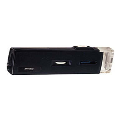

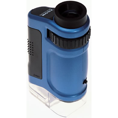

Pour ce qui est d'un microscope de poche, qui suffit largement à voir si le fil est modifié en surface ou pas; cela s'achète à Nature et Découvertes pour pas cher.
Celui que j'ai (13,50€):
http://www.natureetdecouvertes.com/cadeau-...ux-30x-40102350
Un autre du même genre (7,95€):
http://www.natureetdecouvertes.com/cadeau-...i-zoom-30128870
A Montpellier par exemple, près de chez toi, il y a deux magasins Nature et découvertes:
1 r Pertuisanes; tél: 04 67 20 20 03
pl Odysseum; tél: 04 99 13 68 50
Il suffit d'appeler pour savoir si ils l'ont en magasin (sur le magasin en ligne c'est épuisé) et d'y aller.

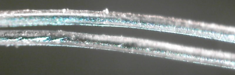

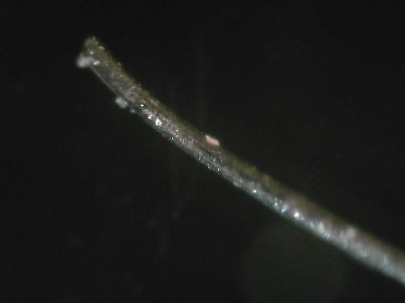

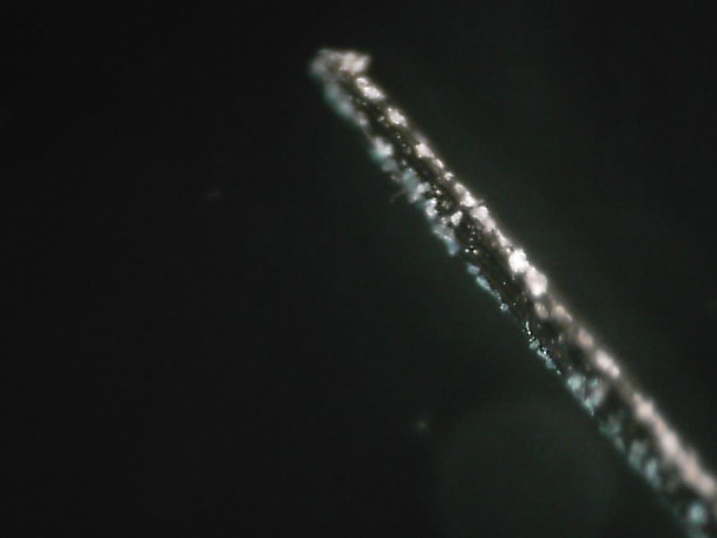

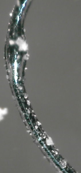

sourceverte59 a bien travaillé avec DIENGARD cet après-midi.
Ils ont d'abord fait des tests sur les fils d'argent pur que sourceverte59 avait amené.
Exposition au mercure=30sec au total:
Exposition au mercure=1min au total:
Exposition au mercure=1min30sec au total:
Exposition au mercure=2min au total:
On voit les mêmes cristaux blancs apparaître que pour la vidéo d'amalgame avec aluminium. Ces cristaux se détachent normalement. La surface a donc été attaquée au niveau des zones de formation des cristaux; l'amalgame a fonctionné.
Ensuite vient le tour du fil d'argent de la frise de DIENGARD qui a été amalgamée dimanche dernier.
Avant de commencer l'expérience:
Après amalgame de durée de 3min:
On voit que là aussi l'amalgame a fonctionné; les cristaux se forment.
Donc aucun souci avec la qualité de l'argent des fils de cette frise; preuve par l'expérience!
La durée d'exposition n'a pas été testéé au-delà de 3min. On a pas mal de zones attaquées. Impossible de savoir jusqu'où cela continue dans le coeur du fil (les zones d'entrée sont ensuite des points d'où la réaction ronge le fil vers l'intérieur). Cette durée d'exposition semble pas mauvaise. On pourrait essayer plus, jusqu'à 5min et tester la cassabilité du fil; mais comme point de départ c'est pas mal. Mais ça peut se tester aussi avant.
Donc il reste maintenant à faire un travail long et fastidieux: amalgamer toute la frise en laissant opérer l'amalgame pendant x minutes (3 ou 5); sachant que l'amalgame se fait morceau par morceau; cela va prendre du temps pour faire les 7 mètres. ça va rappeler mon travail de fourmi à coudre sur le rhombe, mais en beaucoup moins long quand même.
Courage DIENGARD, je suis de tout coeur avec toi pour ce travail de fourmi qu'il reste à mener afin de tout amalgamer. Reste à voir si tu veux faire un essai à 5min et voir si le fil (après 15min de repos, car la réaction continue dans le coeur) n'est pas cassant, auquel cas on peut allonger l'opération pour l'améliorer encore. Ensuite il faut tout amalgamer; pour qu'on puisse faire le montage dans 15 jours.

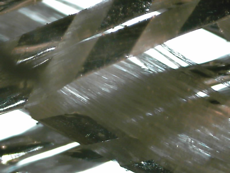

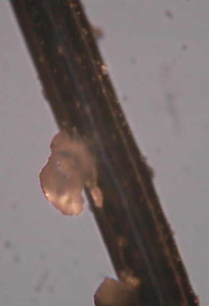

Je tenais a montrer de nouveau un echantillon de la tresse
moderne en argent que possede Diengard et qui semble
idéale pour le montage hercule .
en photo 2 la vue au microscope

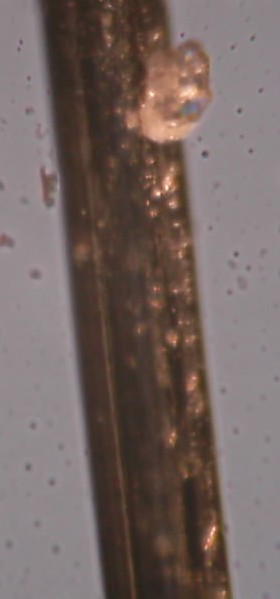

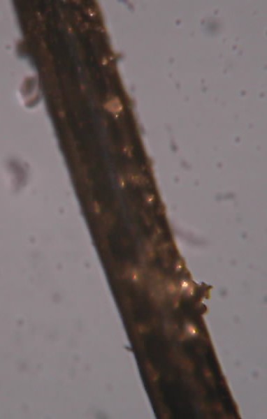

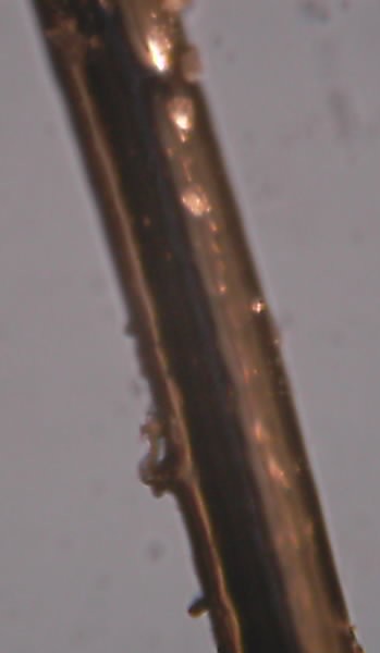

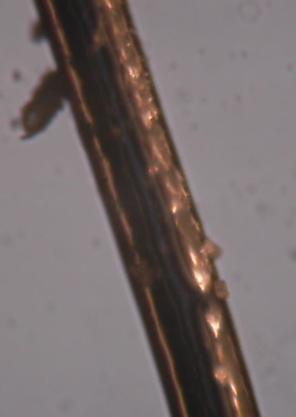

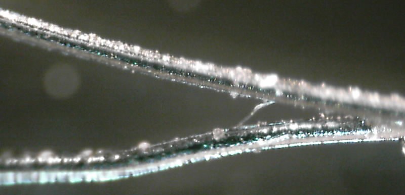

Ecrit le: Lundi 28 Mars 2011 à 18h17 Posted since your last visit
resultat avant et apres 5 min au mercure d un des fils de la tresse de
Diengard.
là c est amalgamé , trés évident , bon contraste.
apres
voila , ya pu ka
5min ça semble idéal, le fil reste souple et en état
Ecrit le: Lundi 28 Mars 2011 à 21h40 Posted since your last visit
Nickel. C'est bien comme apparence de surface: tu as plein de zones d'amalgames. Au niveau microscopique ça va super bien conduire le courant (l'amalgame conduit mieux le courant que le métal d'origine).
Comme tu le dis, il n'y a plus qu'à. Donc DIENGARD, à toi de jouer maintenant; il faut y passer les heures. On pourra ainsi monter la frise dans 15 jours.
Eventuellement ça serait pas mal de faire chauffer la frise dehors pendant quelques temps (quelques dizaines de minutes) avec un feu DOUX (pour ne pas faire cramer le lin ou le coton, ni fondre) pour faire évaporer le mercure piégé qui reste dans les crevasses du fil d'argent et non amalgamé; qu'on ait une frise sécuritaire. Comme ça même si ça aura séché peu de temps; ça sera quand même nickel. mais bon ça c'est après le travail de fourmi à faire maintenant.
