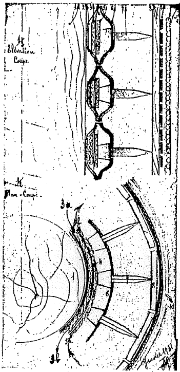

Si on étudie attentivement la figure du cahier 12 indiquant le schéma en coupe des caboches pour Héraklès on voir les choses suivantes:
A. Hatinguais a réalisé un plan en coupe et comme tous ses plans il est à l'échelle. Comme on a un document qui peut être une réduction sur notre photocopie (de très mauvaise qualité de plus) on n'est plus à l'échelle 1:1 probablement, mais les mesures sont en proportion les unes des autres aux mesures exactes des caboches.
Ayant le document papier (mais en imprimant la page vous aurez la même chose) au format A3, j'ai fait la mesure à la règle graduée des dimensions sur les caboches.:
On observe alors que les dimensions sont les mêmes sur les divers schémas du clou caboche, à de petites différences près de l'ordre de 0,5mm à 1mm qui peuvent être attribuées aussi bien à la mauvaise qualité de la photocopie (on voit tous les points sur l'image qui prouvent à quel point elle n'est pas l'image d'origine mais une copie de copie, la copie de la BnF qui est encore une étape de mauvaise qualité supplémentaire et des déformations d'agrandis ou réductions si le document n'était pas de cette taille là); qu'à quelques écarts de dixièmes de mm sur les dessins qui sont faits à la main.
Donc on a bien le même objet représenté avec une échelle identique sur les dessins. Les schémas sont datés de janvier 1931 dans le bas de l'image. Ce sont donc les schémas des caboches du montage d'origine de Louis BOUTARD qui a été expérimenté en Algérie et a donné les résultats de production de Hercule qu'on connait.
Le schéma est signé de Armand Hatinguais et daté de 1931:
Il indique sur ce même schéma, en concordance avec le texte du cahier 12 qu'il a rédigé plus tard, que les clous caboche sont en forme d'obélisque à section carrée avec équilibre de masse entre tête et pointe. Donc cet équilibre est mentionné dans le texte qui accompagne CES schémas avec les mesures que j'ai pu prendre dessus:
clous en fer, dits "caboches" à tête en tronc de pyramide carrée, à pointes de section carrée en forme d'obélisques, avec équilibre de masse entre pointe et têtes, disposés sur un ou deux rangs en damier
Je précise enfin que le texte qui est à côté indique encore la même information, et elle est soulignée, indiquant son importance:
A. Hatinguais était un technicien soucieux du détail, on le voit dans ses épures de schéma qui sont toujours exactes et à l'échelle. De plus il a, dans le volume 2, scrupuleusement indiqué les dimensions de tout le matériel qu'il a monté; comme un vrai manuel technique.

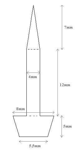

J'ai donc mesuré les dimensions et calculé les volumes de la tête et de la pointe. Là j'ai trouvé des volumes très proches; bien que pas égaux. Les calculs diffèrent selon les mesures utilisées; et les différences sont de l'ordre de 10% de volume entre les deux selon les mesures que j'ai pu prendre ici ou là. J'ai donc fait les mesures sur toutes les caboches et choisi de prendre des mesures moyennes et de respecter aussi certaines données fondamentales: par exemple la section carrée d'obélisque j'avais 3,5mm ou 4mm et la partie haute de la base carrée du tronc de pyramide j'avais 7,5mm ou 8mm. Etant donné que le fonctionnement de la forme expliquée dans les cahiers (comme pour l'épingle camion) est que le pôle central a un rayon moitié du grand cercle de largeur périphérique, j'ai choisi 4mm et 8mm qui correspondent à cette règle.
Ensuite pour la mesure de la hauteur du pôle droit de l'obélisque, j'avais 11mm ou 12mm. Pour la mesure du côté de la section carrée du bas du tronc de pyramide j'avais 5,5mm ou 6mm. En essayant les diverses combinaisons avec ces valeurs, je suis tombé sur des volumes égaux à 10%; sauf une combinaison qui donne l'égalité quasi parfaite; qui doit donc correspondre aux mesures réelles. Voilà les mesures reportées sur ce schéma:
On obtient alors:
Volume tête = (5/3)*(8²+8*5,5+5,5²)=230,42 mm cube
Volume pointe = 4²*12+4²*7/3 = 229,33 mm cube
On voit que à la fois le texte du cahier et celui accompagnant ces schémas est alors parfaitement cohérent avec les mesures sur le schéma et les calculs consécutifs.
On voit aussi que les mesures données par Hadrien ne sont pas du tout elles cohérentes avec ces données là. Ceci prouve de manière irréfutable que les caboches qu'a Hadrien ne sont pas les caboches du montage d'origine de Boutard référence par le cahier 12. Les différences de mesure de volume y sont en effet gigantesques (pour rappel: Volume tête = 87 mm cube et Volume tête = 296 mm cube ou 274,5mm cube selon la mesure).
Ceci explique pourquoi les tests de reproduction pour produire Hercule depuis que la famille de Hadrien a ces caboches n'a pas pu fonctionner: elles ne sont pas celles qu'il faut.
La question qui se pose est de savoir d'où elles peuvent bien provenir, qui les a faites? Normalement c'est A. Hatinguais qui les a faites; mais alors pourquoi? Ce même A. Hatinguais a signé en date de 1931 un texte et un schéma qui indiquent clairement que ces caboches ne peuvent pas être les bonnes (toute cette analyse utilise ses écrits à lui qui sont convergeants). Etait-ce un essai de reproduction de caboches "bricolées" à la meuleuse, n'ayant pu trouver d'artisan qui pourrait les couler en fonderie? On voit bien que ces caboches ont une finition bien inférieure à celle des épingles camions ou des croissants.
On peut penser aussi que ces caboches étaient bien celles d'origine, mais qu'elles ont été retravaillées pour leur enlever de la matière sur la pointe. En effet les dimensions que je mesure ressemblent fort à celles mesurées par Hadrien pour la partie tête. On dirait que quelqu'un a passé la meuleuse sur l'obélisque afin de lui donner une forme pointue (et en en supprimant la pointe) alors qu'il avait une forme droite suivie d'une forme conique. De plus les couches d'étamage effectuées au bain d'étamage que Hadrien a fait faire ensuite ont pu augmenter de 5 dixièmes certaines dimensions sur la partie tête aussi. Bref on dirait que si c'est bien les caboches Boutard, quelqu'un a cru les améliorer en les rendant pointues tout le long et les a massacrées.
En tous cas il paraît INDISPENSABLE de devoir se faire fabriquer des caboches en remplacement; avec les bonnes dimensions. Les dimensions que je donne sont à un facteur d'échelle réelle près, donc pour connaître la grandeur réelle, il faudrait être sûr de mesurer sur un document papier de cahier "Retour aux sources méconnues " d'origine sans agrandissement ou réduction de la vraie taille d'origine; et chercher à reproduire ensuite la caboche avec la même taille; sauf si on peut la faire à facteur de proportionnalité près comme sur mon schéma.

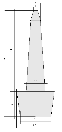

Bonjour, apparemment les mesures des caboches ne sont pas correctes ? En prenant les mesures, le mieux possible, sur mes cahiers, j’obtiens les résultats suivants (erreur possible de 0.5mm):
Hauteur totale 28.5mm
Hauteur de la pointe 22.5mm
Largeur de la pointe à sa base 4.5mm
Largeur de la pointe 4.5mm jusqu’à 15mm de haut
Hauteur de la pointe de 4.5 jusqu’au 1 mm= 7.5mm
La plus grande largeur du trapèze 9mm
La plus petite largeur du trapèze 6mm
Hauteur du trapèze 6mm
Sinon, je n’ai jamais connu d’autres caboches que celles-ci. Je les ai fait étamé effectivement pour les protéger de la corrosion, mais c’est de l’électrolyse, l’épaisseur est infime, de l’ordre du centième de millimètres, voir du millième !

D’après les mesures des dessins que tu donnes, on obtient:
Volume tête = (6/3)*(9²+9*6+6²) = 2*(81+54+36) = 342 mm3
Volume pointe = 4,5²*15 + (7,5/3)* (4,5²+4,5+1) =
20,25*15 + 2,5* (20,25+5,5) = 303,75 +64,375 = 368,125 mm3
Ecrit le: Lundi 17 Janvier 2011 à 14h05 Posted since your last visit
Avec tes données (méplat de 1mm de section sur le haut de la pointe selon tes données) on a:
Vtête=(6/3)*(9²+9*6+6²)=342 mm cube
Vpointe=4,5²*15+(7,5/3)*(1²+4,5*1+4,5)²=368,125 mm cube
Les valeurs sont proches; assez proche que ça puisse être égal en changeant une valeur de ci-de là de 0,5mm sur certaines dimensions.
Exemple:
hauteur=7mm au lieu de 7,5mm pour la partie en pointe et hauteur=14,5mm au lieu de 15mm pour la partie droite de l'obélisque donne:
Vpointe=353,71 mm cube
ou encore avec une pointe se terminant en pointe (et pas 1mm tronqué en haut, sur le dessin c'est bien indiqué une pointe et pas 1mm de méplat) en plus des modifications de 0,5mm précédentes:
Vpointe=340,875 mm cube
Donc on est à égalité à l'erreur de mesure de 0,5mm près.
Par contre je n'ai pas bien compris d'où viennent ces mesures? Tu les a prises à la règle sur le cahier 12 toi aussi? Si oui, comment mets-tu 1mm sur la pointe alors qu'elle est dessinée en pointe et sans méplat?

Oui, la seule mesure que j'ai reproduite sans mesurer sur le cahier, c'est la pointe, mais en fait, avec le pied à coulisse, si je veux voir la pointe du trait, je suis obligé de faire une ouverture d'un mm. Donc J'ai mesuré avec mon cahier 12, avec le pied à coulisse et un double décimètre. L'à peu près de 0.5mm est réel et justement, sur la hauteur de la pointe, mais aussi sur le trapèze, ça se joue à 0.2 0.3 0.5. Donc c'est déjà bien d'avoir un dessin qui confirme la règle. J'aimerais savoir de combien on s'en éloigne avec les mesures des caboches que j'ai. L'avantage de cet appareil est de pouvoir le tester rapidement, avec la laitance qu'on obtient, si l'on ne connecte pas l'inducteur senestre du tablier.

Sinon pour le montage de Hercule:
*on n'a pas de bande porteuse pour enfiler les caboches et faire tenir le tout
*on sait que les caboches ne sont pas les bonnes, mais on peut faire avec
*on sait qu'il manque de la tresse d'argent mais on peut essayer de faire avec
*on ne sait pas si la frise zoophore amalgamée est en état
*on sait que le grillage de cuivre est oxydé et des mailles manquantes; mais on peut faire avec
*on n'a pas la bande de soie isolante
*le fil rond guipé est tout oxydé et l'isolation au coton bouffée en grande partie
bref on peut essayer de faire un test avec ce qu'il y a déjà au petit bonheur la chance (parce que tu as l'alim); mais sans bande porteuse pour enfiler les caboches et mettre la frise et le filet de cuivre dedans on ne pourra même pas faire ce test de fortune; donc peu d'espoir... et la bande isolante... il aurait fallu avoir tout ceci avant. On verra bien si un test improvisé peut être bricolé avec ce qui traîne là bas; mais ça me parait hautement improbable.
Le seul test possible de fonctionnement serait l'apparition de filets blancs en effet comme l'avait fait Boutard, pour tester que le système fonctionne, avant de le monter correctement pour produire Hercule (opération qui est là complètement transparente: on ne voit rien pour prouver que ça marche).

[Bonjour, j’ai l’impression qu’il y a une petite chute de moral ! La situation est grave mais pas désespérée ! *on n'a pas de bande porteuse pour enfiler les caboches et faire tenir le tout
Vous avez la photo avec la bande support et toutes les caboches déjà montées
Les pointes caboches ne sont pas parfaites, mais elles existent ! Pour la troisième fois j’aimerai savoir, tout en faisant jouer au maximum le flou de 0.5mm, quelle différence de masse trouvez-vous avec les mesures que je vous ai données des caboches que j’ai.
On a les ¾ de la tresse d’argent, frise zoophore, qui n’est qu’une seule et même chose et une autre section, de fabrication identique, mais plus petite, qui fera peut-être l’appoint. Restera sûrement à l’amalgamer.
La tresse de cuivre laisse passer le courant inducteur, sans problème, et ce n’est pas le peu d’oxydation ou quelques mailles cassées qui changeront quoique ce soit.
Le fil guipé laisse aussi passer le courant inducteur, même s’il n’est pas comme du neuf, et l’isolation coton est bonne à 90%, malgré les apparences.
Ces jours-ci je vais trouver des galons pouvant remplacer la trépointe de cuir rouge et la soie épaisse, qui isole la tresse de cuivre d’avec la frise zoophore.
Si Papi, parle de coudre et assembler toutes ces 4 couches ensemble, c’est pour faciliter la manipulation pour l’enroulement, qui vient s’enrouler sur un cippe, mandrin, axe en bois, que j’ai. On le réalise selon les possibilités, et coudre le caoutchouc ne pose aucun problème, fin ou épais, mais on peut s’en passer, en se contentant d’enrouler le fil, puisqu’il y a les pointes pour bloquer le fil.
Cette bande de caoutchouc ne devrait pas exister normalement, mais être une double bande de cuir cousue sur les bords où on perce avec les pointes d'un côté et on met les têtes dans, le tout servant à faire bande porteuse.
Est-ce que tu dis là correspond à ce qu’on peut lire sur l’assemblage, cahier 12 p.92 ?
Si on prend la bande de caoutchouc que Hadrien a, ça reste insuffisant car il faut une bande inférieure pour reposer les têtes et à coudre avec le caoutchouc (incousable, ça va déchirer le caoutchouc et le caoutchouc ça se distend en plus, moins de tenue). Donc cette bande de caoutchouc pour moi elle ne sert à rien. Il faudrait de la toile de jute très épaisse en deux bandes pour remplacer le cuir et faire bande porteuse.
Il n’y a aucun étirement du caoutchouc.

Je ne sais si la différence jouera, mais voilà mes dernières mesures de la caboche:
hauteur totale 21mm
hauteur de la pointe 16mm
largeur base de la pointe 3.8mm
hauteur et largeur du bout de la pointe 2mm
pointe 1mm
grande largeur du trapèze 7.5 mm
hauteur du trapèze 5mm
Ecrit le: Jeudi 20 Janvier 2011 à 03h50 Posted since your last visit
Bonsoir
Avec les dernières cotes données j'arrive à un volume d'environ 229mm3 pour la tête et 126mm3 pour la pointe
Ecrit le: Jeudi 20 Janvier 2011 à 11h14 Posted since your last visit
Je trouve :
Volume tête = 5/3*(7,5²+7,5*6+6²) = 5/3*(56,25+45+36) =5/3*137,25
= 228,75 mm3
Volume pointe = 7/3* (3,8²+7,6+4) + 2/3* (4+2+1) =7/3*20,6 + 2/3* 7
= 52,73 mm3
Faudrait raboter les 3/4 de la tête ?
Ecrit le: Jeudi 20 Janvier 2011 à 12h26 Posted since your last visit
Bonjour Gegyx
Citation (Gegyx @ Jeudi 20 Janvier 2011 à 11h14)
= 52,73 mm3
On est d'accord pour la tête (228,75) et l'extrémité de la pointe [2/3* (4+2+1)] mais le corps de la pointe fait 14mm de haut et tu l'a compté pour 7. Au final ça donne 14/3 *(14,44+7,6+4) soit 121,33 plus les 4,66 de l'extrémité ce qui fait bien un total de 125,99 pour la pointe que j'ai arrondi à 126.
En gros c'est un rapport de 1,8 au lieu de 1 recommandé sur les dessins originaux.
Je ne sais pas l'influence que ça peut avoir (à tester quand même puisque c'est disponible) mais ça ne colle pas aux dessins de la machine construite par Boutard en Algérie.

Pour les caboches , si le rapport est de 1.8 entre pointe et tête ,il reste
la solution de faire une pesée moyenne des clous , d'appliquer le ratio et
de meuler la tête d'autant, au moins on auras des caboches avec un equilibre
tête /pointe .
Cela pourrais être notre plan B si l'on n'obtient pas de résultats.
en attendant on fait les premiers essais avec les caboches tel que .
