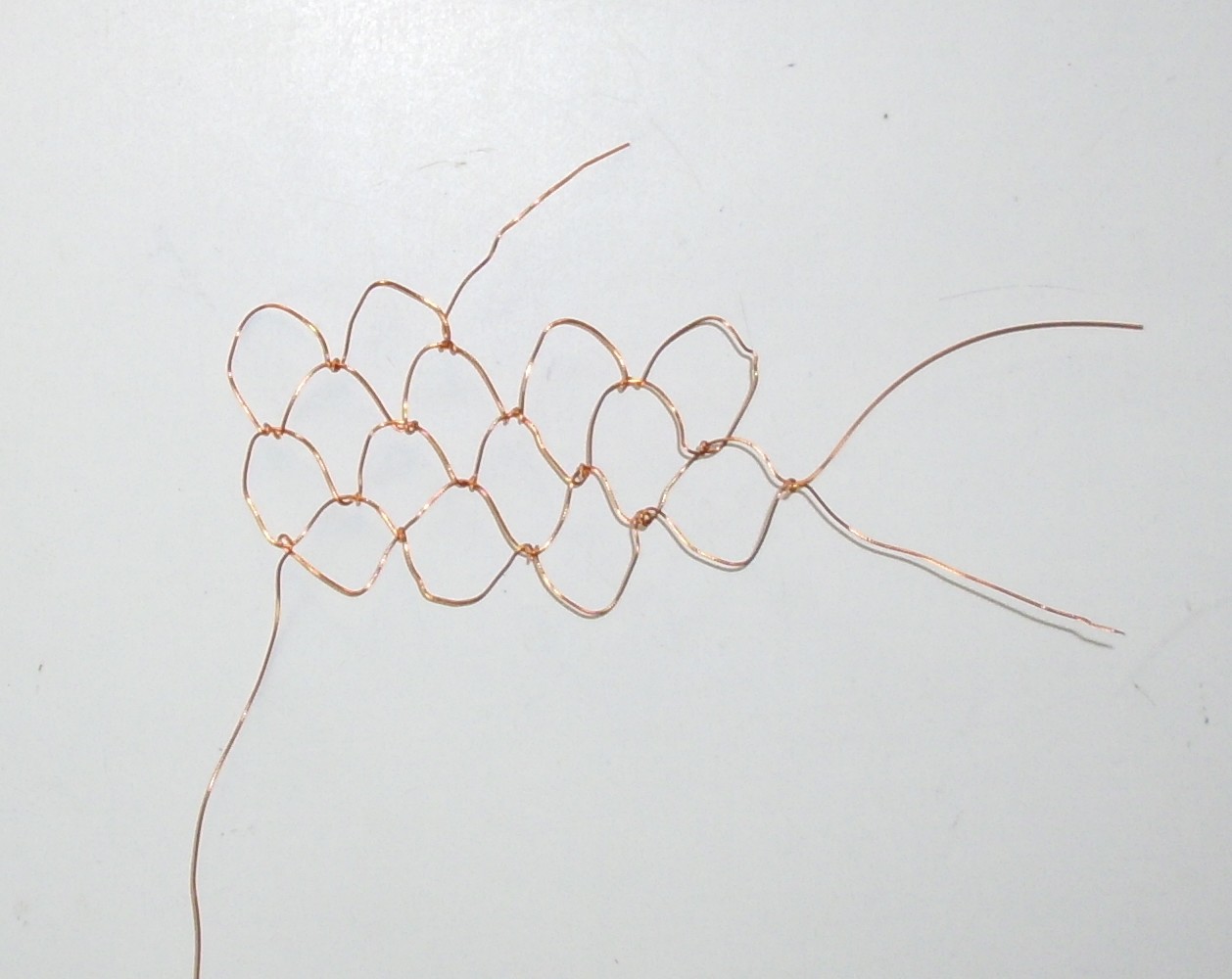

J'ai pris du fil émaille de 0,3mm et j'ai fait un essai de tricotage du fil. Je suis parti de deux fils, cela permet depuis une zone centrale de tricoter à la fois dans un sens et dans l'autre, donc de travailler à deux sur le même filet, chacun d'un côté.
Mais on peut faire exactement la même chose avec un seul fil, dans ce cas on ne progresse le filet que dans un seul sens.
Bref dans tous las cas ça marche très bien ce type de filet, j'ai fait ça à la main comme ça. Le seul inconvénient est qu'il faut faire passer toute la longueur de fil dans les mailles, donc avec un petit bout comme j'ai pris c'est facile. Avec par exemple 20 mètres de fil à passer il faudrait un fuseau sur lequel on peut enrouler le fil pour le faire passer d'un coup et dérouler au fur et à mesure.
Voilà ce que donne l'essai:
De plus j'ai vu en cherchant sur le net qu'il existe un produit spécialement prévu pour dissoudre le vernis du fil de cuivre émaillé à bobiner. On trempe dans le produit une seconde et on ressort puis on essuie. Il suffit de faire ça avec du fil émaillé si vous ne trouvez pas de fil non émaillé, quoi que ça devrait se trouver!

Salut Chercheur,
Pas mal ton essai !!!

J'ai refait le montage à l'identique, OK, ça marche! Le problème, comme tu dis Chercheur, c'est qu'il faut faire passer tout le fil et deux fois, pour faire la boucle! J'ai fais le calcul: pour une tresse de 700cm.
1 rang = 4 boucles = environ 5cm linéaire pour une grille de 3cm de large.
2 rangs = environ 1cm de long soit 10cm linéaire x 700 = 1400cm = 140 m.
Pour 700cm x 2 rangs = 1400 rangs x 4 boucles = 5600 noeuds x 2 passages de fil = 11200 passages de fil!!! De 140 m au départ, jusqu'à zéro.
On peut travailler pour des sections de 1m que l'on raccorderait, mais de toute façon les chiffres sont là!
Ce travail est très régulier, c'est le produit d'une machine. Il faudrait savoir qui peut avoir ces machines? probablement dans la passementerie. Avis aux chercheurs!
Les tresses d'argent ont le même montage, avec du fil encore plus fin de l'ordre du 0.01mm.
Maintenant, pourquoi L.Boutard s'est arrêté sur ce montage? Est-ce parce qu'il y avait un fabricant et que cela n'etait pas un problème? Est-ce parce qu'il tenait précisement à ce mouvement du fil et donc, du courant inducteur qui le parcours?
Parce que, pour faire des tours et circonvolutions, les montages au crochets ou aux tricots sont tout aussi efficaces! J'en ai fait hier et là les sept mètres sont une affaire de quelques heures, d'un seul tenant, sans problème!
Je pense qu'il faudrait faire cela et tester les petits échantillons de 20 à 50 cm aux multimètres.

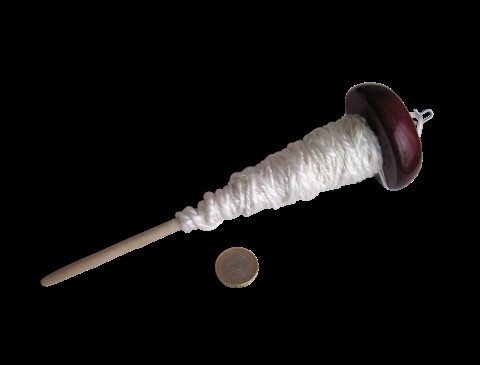

Le fuseau ça serait du genre ça:
ça permet de faire passer du fil en grande quantité d'un seul coup à travers chaque maille; à condition que la base du fuseau soit moins large que sur ce qu'il y a sur la photo. Au vu de ce que prend ma bobine de fil émaillé en 0,3mm comme place sur ce fuseau là on peut mettre facilement des dizaines de mètre de fil à la fois, donc il n'y aurait pas tant de raccordement que ça.
Par contre ça va être long et oui en effet je pense que ça a dû être fait avec une machine qui faisait ce genre de chose... laquelle, je ne sais pas.
Mais si un tricotage simple donne le même résultat, c'est mieux, donc essayer de commencer par là et tester ce qu'on obtient.
En terme de résistance ça ne changera rien DIENGARD car tant qu'il y a connexion électrique à chaque maille ça sera du pareil au même. La seule différence c'est sur la circulation de l'aether dans les mailles: est-ce que l'effet "bille" des sommets du maillage (le tour sur lui-même) est si important que cela ou pas, ça on ne peut le savoir qu'un faisant l'essai.

Joli travail manuel. Donc tu fais ça avec autant de fil que de boucles pour limiter la longueur de fil à passer, c'est bien aussi. Au final ça ne change rien qu'il y ait un, deux ou trois ou x fils pour la conductivité car tout est en contact électrique à chaque noeud, donc c'est du pareil au même, ce qui fait que le plus simple à faire sera le mieux en effet!
