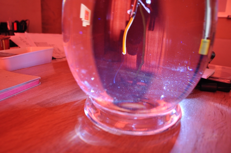

Comme j'avais toujours des voiles au bout de 1h, malgré dissolution toutes les 10min j'ai simplifié l'expérience.
J'ai d'abord enlevé la deuxième tresse qui trempait dans l'eau: voiles quand même.
J'ai ensuite carrément enlevé la première tresse aussi, laissant la pince croco seule tremper dans l'eau, accrochée à une ficelle.
Et bien j'ai eu des voiles aussi!!
Début de la production:
Après un certain temps (15min):
Donc il y a gros problème là car je n'ai plus de tresse du tout, mais ça fait du voile quand même, en provenance de la pince croco.
On peut se dire qu'il y a des voiles dissous dans l'eau qui contiennent des choses qui continuent à agir sur la pince croco.

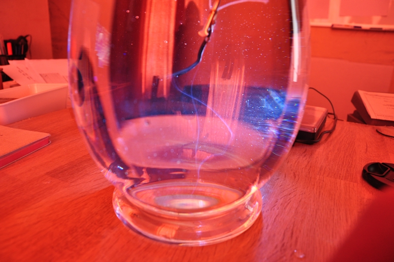

Donc j'ai pris un verre d'eau du robinet que j'ai mis 50cm plus loin, avec une autre pince croco qui n'avait pas servi jusque là (mais la même que l'autre qui rouille) et je l'ai attachée à une tige d'argent pur à 99,99% qui me sert pour la production d'argent colloïdal.
Résultat:
On voit un filet blanc qui s'écoule là aussi. Et pourtant il n'y a que de l'eau du robinet dans un verre propre.
Je suis en train de mener les expériences dans de l'eau vierge maintenant, et sans tige d'argent.
Ce que j'observe est de la même intensité qu'hier, c'est à dire largement moins dense que sur les photos de Papyrox.
Pas de conclusion avant d'autres tests complémentaires, mais ça sent le roussi pour le moment.

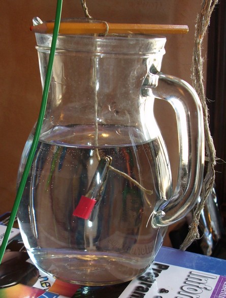

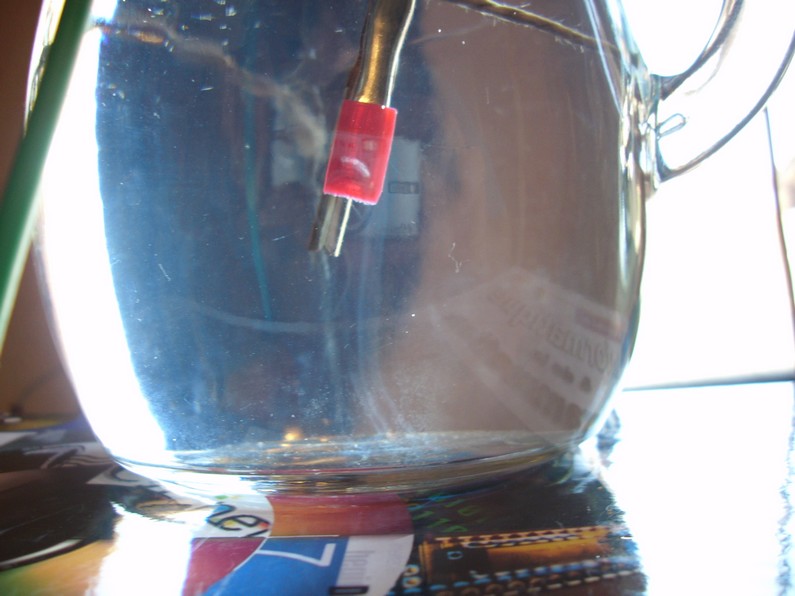

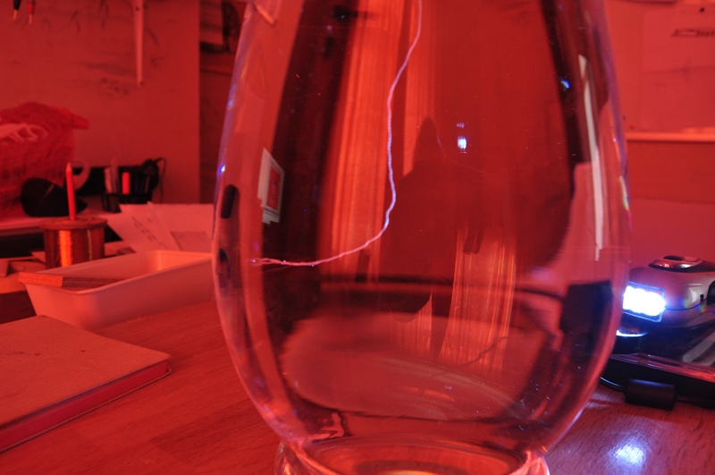

Bon donc j'ai voulu refaire le même test mais sans argent cette fois.
Donc j'ai vidé l'eau, rincé la carafe et la pince croco, remis de l'eau du robinet et mis la pince croco attachée à sa ficelle.
Le tout placé sur la pile de livre à côté du rhombe Héraklès. Après 15 à 20min voici ce que j'ai:
Dès fois que l'effet serait dû à l'onde de forme du rhombe, j'ai recommencé, tout vidé, rincé et placé dans la carafe dans la pièce d'à côté, à 5 mètres de là séparé par un mur et une armoire.
Après la même durée de 15 à 20min on a:
Donc j'obtiens des voiles dans tous les cas, il suffit de mettre la pince croco dans l'eau, pas besoin de tige d'argent ou autre. Donc ça doit être des ions Fer. Toutefois mon test à la soude hier ne l'a pas détecté. Peut être pas assez d'ions Fer collectés.
Ce qui fait que tout ce que j'ai fait hier ce n'était que la pince croco qui donnait un résultat. Quand parfois j'avais ou parfois pas de résultat, ça devait provenir du fait que je bougeais l'ensemble spirale d'acier inox + pince croco et que la pince croco devait plus ou moins reposer sur la spirale et déverser sa laitance dans la spirale d'acier, ce qui devait la cacher parfois.
Donc je n'ai rien de concluant depuis hier, du pur chimique; pas besoin de rhombe.

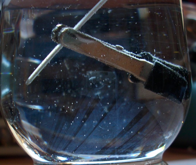

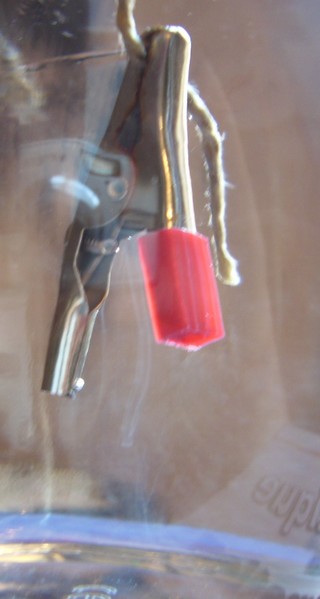

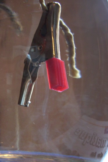

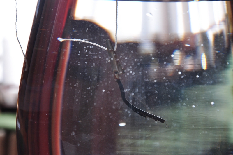

Voilà, je viens de tester avec la pince croco que j'utilisais pour la production, bien rouillée et tout et tout.
Dans de l'eau du robinet + pince suspendue à une ficelle de nylon.
= production immédiate de deux filet de laitance.
Je change l'eau, la ficelle et une pince qui n'a jamais servi pour cela.
Pour démonter le tablier de clissage, je crois qu'il faut démonter l'enroulement avant car probablement ficelé au préalable... voir avec SourceVerte.
Ecrit le: Dimanche 17 Juin 2012 à 17h40 Posted since your last visit
Si tu peux faire avec le grattoir aussi, pour comparer la quantité de laitance obtenue avec grattoir avec ta photo précédente.
Ecrit le: Dimanche 17 Juin 2012 à 18h18 Posted since your last visit
Messages: 201
Membre n°: 9921
Inscrit le: 23/05/2010

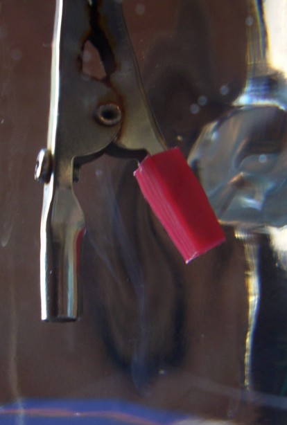

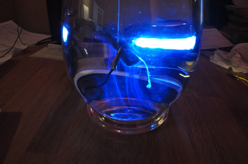

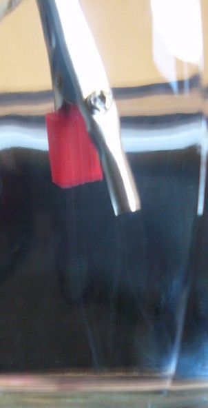

Je viens de tester avec une pince croco non rouillée.
Ficelle seule, rien
Avec pince neuve, production immédiate
Je teste avec tampon jex + pince croco

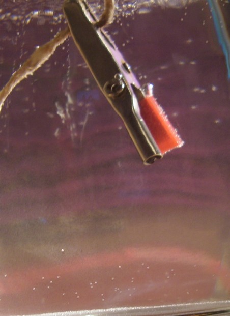

Avec l'ancienne pince croco rouillée et du tapon jex.
Je teste avec éponge et juste ficelle

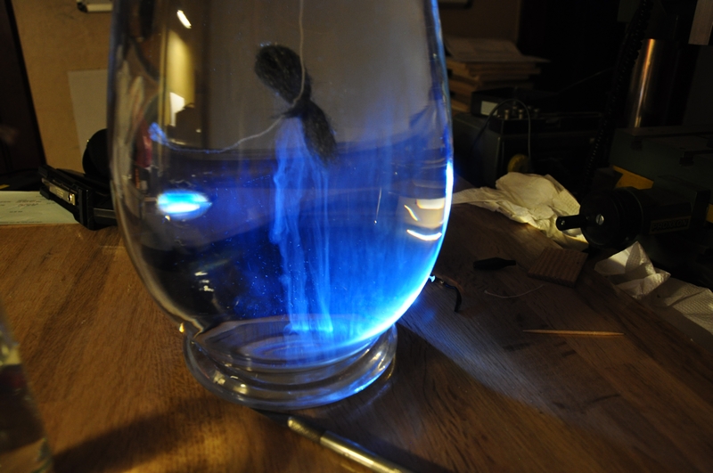

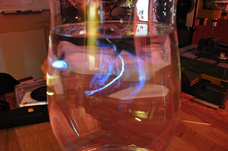

Il a fallu plus longtemps pour démarrer, mais là j'ai même production des fameux champignons à l'envers.
C'est pas tout çà fait pareil qu'avec Héraclès, mais tout de même.
Donc, en prenant le temps, la frise seule doit produire aussi sans électricité.
Pourquoi maintenant et pas avant. C'est comme si Héraclès mal (ou bien) réglé retenait la laitance de ce produire.

Oui Gegyx c'est l'acidité de l'eau qui attaque le Fer et produit des ions Fer. Mais normalement ils doivent être jaunâtres et verdâtres, pas blanc. En laissant s'accumuler une bonne dose on devrait voir la couleur qui fait laitance car peu concentrée. Si peu concentrée que mon test à la soude n'avait pas réagi hier.
Pour revenir aux photos, pour moi il y a une différence frappante entre les deux photos non, la production avec courant Héraklès et la réaction d'attaque du fer simple. Qu'en pensez-vous? J'hallucine ou quoi. Aussi bien la densité, le blanc, les aspects de grumeaux avec boules, etc.
Chez moi il n'y a que la réaction d'attaque du fer, je n'ai pas la laitance première version. Donc soit ma "grille" n'est pas bonne, soit le courant pas suffisant, soit il faut enlever la clayette autour pour avoir la réaction.

La production a augmenté, mais semble stabilisée. Nous verrons demain.
Plus aucune trace dans l'eau déminéralisée.

Avant de me coucher moi aussi, je suis allé voir ma pince croco et en 2h ça a donné ce que j'avais en 10min avec l'eau sans bicarbonate.
C'est donc un bon moyen aussi, je confirme, de faire un test.

Voilà ce que j'avais obtenu après 2h de temps hier soir:
On discerne un tout petit peu de blanchâtre très léger, ridicule; c'était petit, bien moins que ce qu'on obtient en 10min d'eau du robinet sans bicarbonate.
J'avais moi aussi laissé toute la nuit. Ce matin, l'eau paraissait complètement transparente, aucune trouble ni voile; et il y avait de petites bulles de gaz dans l'eau un peu partout comme une eau pétillante. Le bicarbonate dissous avait commencé à faire des bulles de C02.
Bilan: il n'y a quasiment rien eu en 2h de temps et plus rien ensuite avec le bicarbonate dans l'eau; la fonction de désacidifiant a très bien fonctionné. Le peu d'acide restant dans l'eau pas complètement détruit a créé un tout petit peu de réaction minime sur la pince croco dans des proportions qui le rendent absolument invisible sur un délai de 15min qui permet de faire les tests.
Notons que Hatinguais marquait la réaction dans son eau de Seltz en quelques minutes avec les fumerolles de laitance produites. Dans ce délai là l'attaque acide de l'eau n'a pas lieu avec l'eau basique au bicarbonate naturel (Seltz) ou non naturel comme chez moi; et même après des heures on n'a strictement rien de comparable (vous voyez la photo vous-mêmes).
