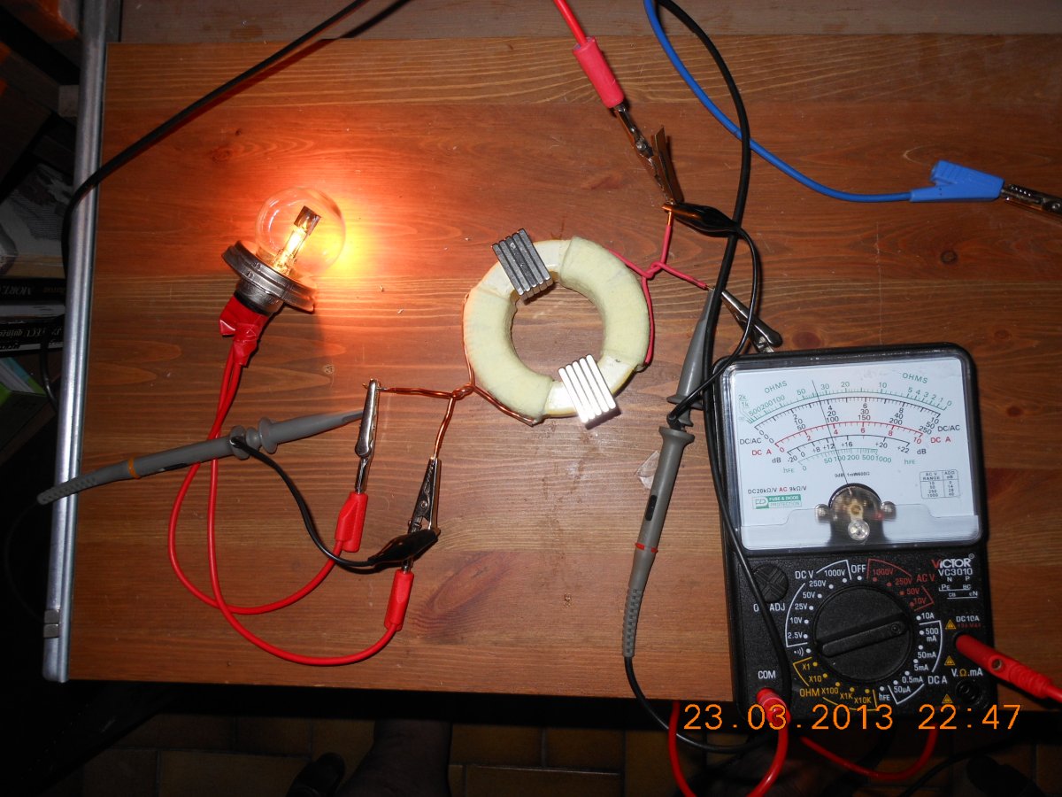

Bon j'ai fait la manip !!
C'est du pipeau, les aimants permanents n'ont aucune influence sur quoique ce soit dans ce montage..

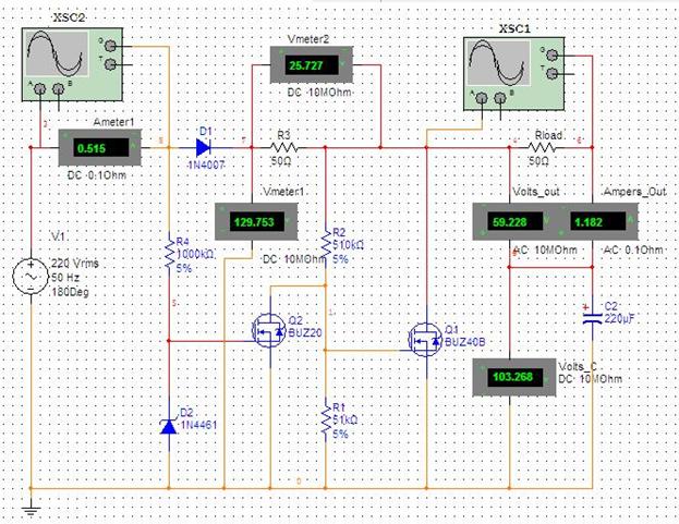

Salut à tous.
J'ai trouvé ca :
ici : en fin de page...
http://translate.googleusercontent.com/tra...tiPcpxZcuDHBLFw
quote traduit par google :
Bonjour George Pavlovitch.
Je veux discuter avec vous superdvoyki transformateur circuit. Je crois qu'il peut servir d'élément de base pour la construction d'alimentation puissance jusqu'à 10 kW.

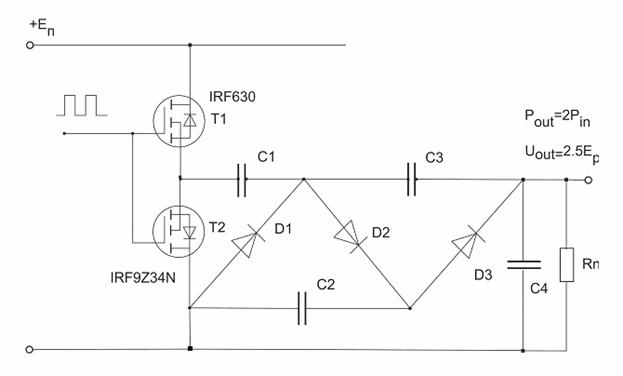

Comme je l'ai utiliser une paire de clés de transistors MOS complémentaires relié à un circuit émetteur-suiveur ..
Scheme est donnée en annexe. Au lieu de cela transformateur - multiplicateur de tension à 3.
- Fréquence d'entrée 20 kHz. Toutes les diodes 1N5817 - type Schottky.
Schéma déjà soudée et aujourd'hui - demain prévoit de tester avec une tension de 12V.
Regards, Yuri.
Suite de Août 28, 2012
Bonjour, George P..
Ainsi, le modèle de consommation de puissance Pi = 66.8W crée des charges de puissance Pb + Po = + 69.89 = 13.25W 83.14W.
Projets d'efficacité 83W/67W = * 100% = 123%.
Option 2
1 ohm et 99 ohm.
Le courant d'entrée (Ii) - 0,411 A.
Tension d'entrée (Ui) - 133.23V.
La tension sur la première charge (1 ohm) Ub - 0.411V
Le courant dans la première charge - 0.411A
La tension sur la deuxième charge (99 ohms) Uo - 95.229V
Le courant dans la seconde charge (99 ohms) Io - 0.961A
La tension du condensateur Uc - 132V.
Puissance Pi, modèle de consommation: Pi = Ui * Ii = 133.23V * 0.411A = 54.75W.
Puissance Pb, sélectionne la première charge de 1 ohm: Pb = Ub * Ib = 0,411 * 0,411 = 0.16W.
Puissance vsdelyaemaya Po seconde 99 ohms: Po = Uo * Io = 95.229 * 0.961 = 91.5W.
La dissipation de puissance Pt sur les transistors de commutation sont négligés.
Ainsi, la puissance active consommée par le système de Pi = puissance absorbée 55W crée Pb + Pt + Po = 0,41 +0,5 + 91,5 = 92W.
Projets d'efficacité 92/55*100% = 167%.
Conclusions:
1) Même le "burzhuinskie" émulateur montre qu'il est théoriquement possible d'obtenir plus de puissance active de la charge.
2) Les projets d'efficacité réels ne dépassent pas 200%. Par conséquent, ce régime que j'appellerais "SUBDVOYKOY."
3) Toutes les données utiles à la nécessité de se concentrer sur en série avec le condensateur de sortie.
4) Du point de vue de l'ingénierie électrique classique disposer des éléments suivants:
Ui * Ii * dt < Ii * R * Rdt + CU * U / 2
dt> 3RC
C.-à-l'alimentation (IU * Ii * dt) sur le transfert de charge dans le circuit dans un temps dt est inférieure à l'énergie thermique (Ii * R * Rdt) réparties entre une charge résistive R de la dt même temps, plus l'énergie (CU * U / 2), a accumulé un réflexe condensateur C.
Ceci est totalement contraire à la loi notoire de conservation de l'énergie selon laquelle il devrait être:
UI * Ii * dt = Ii * R * Rdt + CU * U / 2
Donc, de mon point de vue, il existe dans la nature "effet Perveeva" confirmée expérimentalement. Ce que vous et félicitations.
Regards, Yuri.
Je remercie publiquement le Jury pour le dur travail sur l'analyse du comportement du système à travers le programme SUPERDVOYKI "Multisim." Les résultats ne sont pas contraires à la théorie superdvoyki. Cela signifie que la théorie superdvoyki ouvre vraiment la porte du Conseil de l'Europe, ce qui est caché dans une composante de champ électrique possible du vide.
Personnellement, je également mené des expériences pratiques sans prétention purement qualitatifs et superdvoykoy. Et mes résultats aussi ne pas en désaccord avec la théorie.
En termes philosophiques, cela signifie que l'espace nous donne une bonne (!) Lors de l'introduction à grande échelle des CE dans la vie. Nous donne le feu vert à l'énergie d'espace libre - ce qu'on appelle Zéro énergie.
Les captures d'écran ci-dessous illustrent le contenu de la lettre.
voila.... redit moi ce que vous en pensez et si ca vaux l peine de s'y pencher expérimentalement... au vu des composants impliqué : le teste est vite fait...

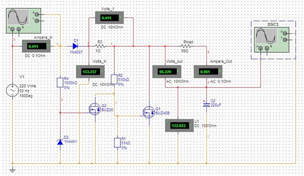

Je vois pas bien l'intérêt de ce montage:
En entrée 220V x 0,411A = 90W
Sur la charge: 95V x 95V / 99 ohms = 91W
Mais comme la forme du signal n'est pas un sinus la simulation est fausse.
J'ai reproduit le montage et j'ai la même sur unité apparente:
Ecrit le: Mercredi 27 Mars 2013 à 18h51 Posted since your last visit
Messages: 29
Membre n°: 10189
Inscrit le: 21/10/2012
La tu est en présence d'une cascade de COCKROFT-WALTON ,élévation de tension alternative en tension continue. voir lien pour plus d'info .Cockroft Walton
Electron-Libre.

Je confirme ce que dit Electron-libre, pour ceux qui font du dépannage tv, dans les anciens tv couleur, le tripleur THT est un bon exemple de cascade de COCKROFT-WALTON icon_cool.gif
