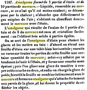

Ecrit le: Vendredi 25 Mars 2011 à 15h58 Posted since your last visit
Pour ce qui est de l'étamage à l'amalgame j'ai peut être trouvé quelque chose:
http://books.google.fr/books?id=06UEAQAAIA...;argent&f=false
ça sert pour l'amalgame des croissants par exemple.
