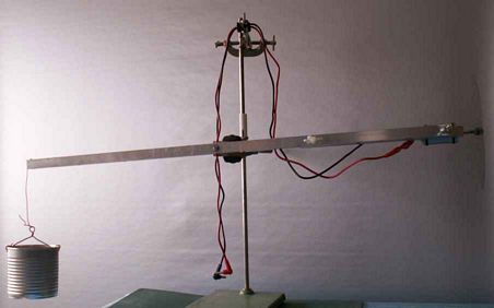

Ou encore avec un bras de levier pour mesurer le soulèvement:
Dessin de Biganos:
Bref des choses simples à tester. Ensuite surtout très intéressant, les effets statiques: l'équilibre de la balance n'est plus normale, lorsque le disque ne tourne plus; preuve qu'on est dans un effet purement exceptionnel:

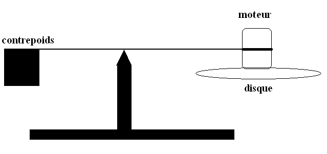

Pour ce qui est du schéma de Biganos avec le moteur et le disque, Richard précise qu'il vaut mieux mettre le moteur au-dessus du disque et pas au-dessous comme sur son schéma.

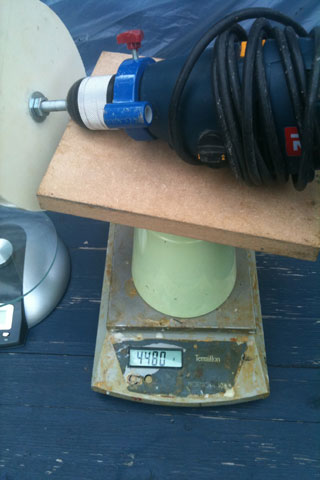

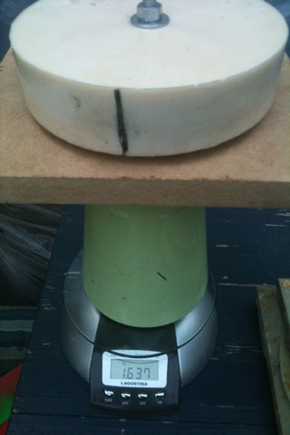

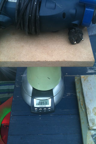

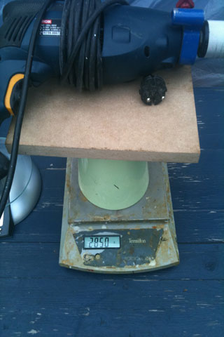

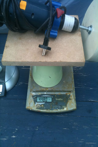

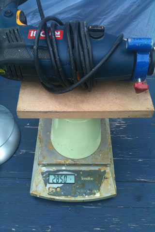

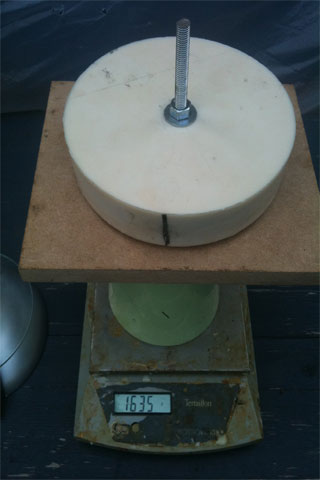

Ah ça c'est intéressant car je n'ai pas testé cette configuration avec le moteur au dessus.

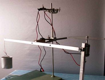

Pour info j'ai essayé de reproduire la balance de Richard avec une articulation qui me permet de tester le disque à l'horizontale et à la verticale. Pour l'instant je n'avais rien mis sur le forum car mon montage n'est pas adapté ce qui fausse l'expérience.
J'ai utilisé mon bras habituel pour équilibrer le montage, mais c'est une erreur.
Autant j'arrive à avoir une précision très acceptable avec des masses fixes, autant là ce n'est pas du tout adapté avec le moteur en marche. Le couple du moteur transmet un effort parasite au bras et il faudrait pratiquement l'équivalent d'un rotor de queue pour compenser cette force. Résultat un gros frottement sur l'axe.
Donc j'envisage de modifier la suspension du bras qui en l'état ne permet pas de percevoir nettement un effet quelconque, tout est bouffé par des frottements parasites sur l'axe.
Ecrit le: Dimanche 27 Mars 2011 à 14h51 Posted since your last visit
Super! L'expérience est lancée!!
J'ai envoyé le schéma à Richard pour voir si c'est ce qu'il pensait:
Il m'a répondu:
Citation (Richard V.)
OK c'est bon mais régler le contrepoids en hauteur  pour augmenter la sensibilité de la balance.
Ecrit le: Dimanche 27 Mars 2011 à 16h16 Posted since your last visit
Il m'a envoyé aussi le message suivant:
FAIRE AUSSI 2 BRAS DE LEVIER PARALLELES CHACUN SUR UNE POINTE POUR EVITER LE COUPLE DE RAPPEL.
Ceci empêchera l'effet d'hélicoptère!

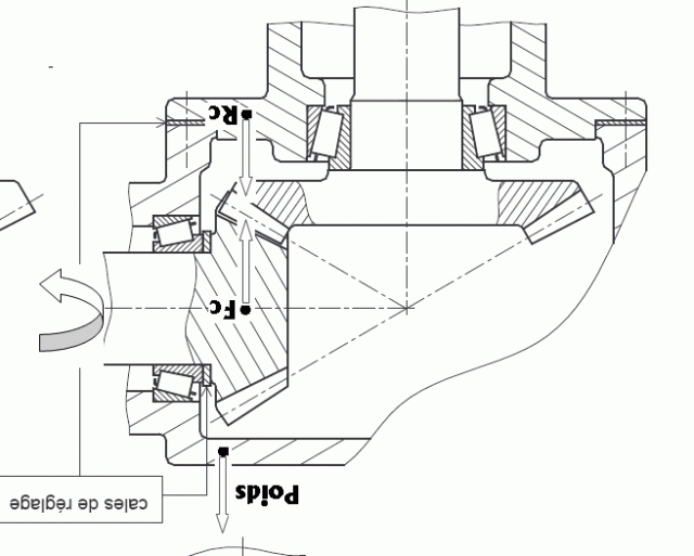

Ecrit le: Jeudi 31 Mars 2011 à 12h03 Posted since your last visit
Citation (Chercheur @ Dimanche 27 Mars 2011 à 12h34)

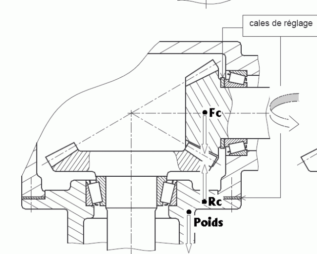

pour revenir sur le montage de la balance, je n'ai sans doute pas clairement
expliqué mon point de vue ...
aussi je vais reprendre pas a pas
la force Fc est directement lié au couple moteur / sa vitesse
elle s'applique au contact des engrenages et je ne prends
que sa composante verticale
la force Rc s'applique quelque part sur le socle et en réaction à Fc
( a travers les pieces mobiles du montage )
a vitesse constante , Fc et Rc s'équilibrent
mais en dynamique , il est tres difficile de décrire la loi qui lie Rc et Fc
sans connaitre la qualité des contacts entre les pieces mobiles
dans ce montage
a vitesse constante , Fc et Rc s'équilibrent ( à une constante pres )
en dynamique , il est presque impossible de décrire la loi qui lie Rc et Fc
car un grand nombre de pieces se trouvent en lévitations
ma deuxieme obtection concerne la remarque de Richard :
le bras de levier doit etre long pour que l'axe de rotation
reste a la verticale , sinon les forces de précessions sont
implacables !

pour me résumer , j'ai peur qu'il faille un montage très précis et sophistiqué donc couteux
pour valider l'expérience de la balance ( maintenir son axe de rotation vertical )

re PS: pour avoir survolé ta prose: tu aurais dû remarquer que la "balance" mécanique à disque de Richard a un comportement gravitationnel anormal (comme déjà décrit) puisqu'elle présente plusieurs positions d'équilibre possibles: il y a l'effet de mémoire statique dans l'espace; cela se déroule une fois tout mouvement coupé... preuve que ton argumentaire voulant parler de précision de contact ne tient pas du tout... on démontre l'anomalie sans mettre aucun courant (mais cela car la machine a beaucoup fonctionné et créé la "bulle" d'énergie qui change la gravitation locale)
De plus je ne vois nulle part aucun élément permettant d'indiquer qu'un défaut de contact (qui n'existe pas) causerait une force faisant léviter le disque. Cela d'autant plus que la lévitation peut exister en accélération ou descélération selon le sens initial choisi; ce qui ne peut se justifier non plus dans le cadre de ton argumentaire puisque les pièces ont les mêmes contacts et pourtant la machine se comporte différemment dans un cas comme dans l'autre.
Tout ceci tient à la politique de l'autruche; "je ne retiens que les morceaux de phénomènes qui m'intéressent en ignorant que les autres contredisent totalement mes idées".

De mon coté je vais tenter une expérience simple cet après midi, j'ai un rotor magnétique, qui n'a jamais tourné, pas un tour, neuf de toute expérience
Après l'avoir percé, je vais y mettre un petit axe.
ensuite je le fixe à une grosse perceuse avec un variateur.
Je pèse le disque avec l'axe sur les deux balances

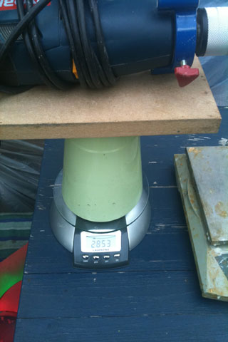

Je pèse la perceuse seule sur les deux balances
Je pèse l'ensemble disque et perceuse sur les deux balances
(l'ensemble sur deux balances différentes électronique, loin de l’expérience)
j’accélère et décélère une fois l'ensemble, et je reviens peser le tout disque et perceuse débranchée sur les balances,
ensuite je pèse les éléments séparément.
Nous verrons bien si j’obtiens quelque chose, même d'infime et dans quel sens.
Ecrit le: Dimanche 01 Mai 2011 à 18h41 Posted since your last visit

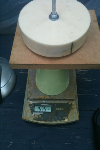

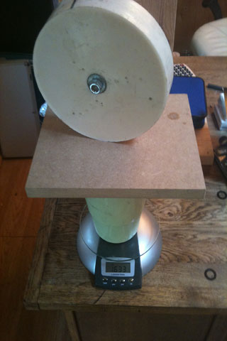

J'ai essayé, quelques photos de la pesée,
J'ai deux balances une de cuisine précise à 1 g mais ne dépassant pas les 3 Kg
une autre de boulot qui va jusqu’à 10 kg mais précise à 2 g.
J'ai fait une pesée avant et une pesée après comme dit plus haut, mais l'ensemble n'à pu être pesé que sur la grosse.
J'ai du utiliser une distance entre les plateaux, à cause du disque, pour ne pas interférer.
2 gr d'écart pour le disque, avant essai.
donc là 3 gr d'écart avant essai
on refait les comptes :
Balance de cuisine : 1 637 gr + 2 853 gr = 4 490 gr
Balance 10 kg : 1 635 gr + 2 850 gr = 4 485 gr
avant essai nous avons 5 gr de moins sur la balance 10kg

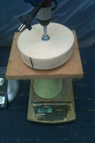

ensuite pesée (disque+perceuse) sur la balance 10 kg
Ben oui, je sais, 5gr d'écart ensemble et séparé ?
donc ensemble 4 480 gr
Je fais l'essai accélération décélération le disque est stable tout va bien, je reviens et je pèse a nouveau, d'abord ensemble sur la balance 10 kg
Deux positions, rien n'a bougé 4 480 gr.
ensuite je démonte et je pèse séparément sur les deux balances comme au début
d'abord la perceuse.
Donc là tout va bien même poids au départ et à l'arrivée

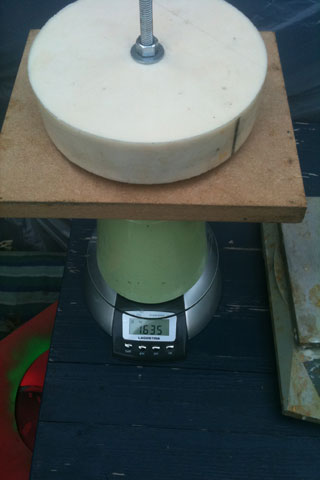

ensuite le disque.
Sur la balance 10 kg pas de modification
Petit problème,sur la petite de cuisine 1 635 gr soit 2 gr de moins. Bref je me suis dit, le vent, j'ai tapoté, retaré, repesé, le tout, et toujours 2 gr de moins.
4 heures plus tard, cette fois dans mon bureau, je n'obtiens plus que 1 gr de moins, je verrai demain si je remonte à 1 637 gr.
donc difficile de conclure sur cette première expérience, mais l'écart est négatif, si il avait était positif j'aurai dit range tes clous. je referai l'expérience en vidéo mais il faut plus de temps et une méga-balance de précision, j'en cherche une pour la prochaine fois. Se serait bien que d'autres essayent, qu'on puisse comparer. le disque magnétique n'est pas obligatoire je n'avais que ça à disposition.

Richard V. m'a parlé hier d'une expérience qu'il avait menée le 2 ou le 3 décembre 1987 dans la salle de conférence l'Athénée à Bordeaux.
C'est suite à cette expérience qu'il a été contacté par la revue Nature et énergie qui a publié sa théorie.
Le montage consistait en un disque avec un moteur, le disque en bas et le moteur au-dessus. Le tout était enfermé dans une boule en plastique (pas de mouvement d'air extérieure). la boulé, posée sur ses pieds, faisait 70cm de hauteur. Elle était constituée de deux hémi-sphères permettant d'ouvrir et accéder au montage dedans.
La boule était posée sur une balance Roberval de 10kg toute simple. Lorsque le moteur était mis en route et donc que le disque tournait (par des fils d'alimentation probablement percés dans la boule dont Richard ne m'a pas parlé) la balance Roberval montait.
Il m'a aussi parlé d'une autre expérience qu'il avait mené à l'université lorsqu'il travaillait encore. Il avait monté deux disques mis l'un au-dessus de l'autre, branchés chacun sur un moteur. Les deux moteurs faisaient tourner les disques en sens inverse l'un de l'autre (je pense pour compenser l'effet de couple rotor du tout). Le système était mis sur un levier et se soulevait lors de l'accélération des deux disques.
Je lui ai demandé de me préciser pourquoi sur sa balance à lui la balance monte à l'accélération mais monte à la descélération si le moteur fait tourner le disque à l'envers et pourquoi on obtient un résultat de montée dans le cas de ses deux disque qui tournent en sens inverse.
Il m'a dit ce qu'il m'avait déjà dit lors de ses calculs permettant de comprendre pourquoi sa balance penchait d'un côté ou de l'autre: la phase change dans l'oscillation de sa balance; c'est une étude de la mécanique d'oscillation de la balance dans son ensemble qui aboutit à cela. Mais en tournant dans un sens ou dans l'autre on produit une masse négative tant qu'on accélère. D'ailleurs j'avais déjà écrit un bémol à ce sujet car il m'avait parlé de cette phase; et j'avais cru que c'était une phase dans le comportement de son coefficient multiplicatif de la masse qui aboutit à la masse négative.
Mais j'avais mal compris la chose, c'était une phase dans le comportement de l'oscillation de sa balance. Dans tous les cas, la masse négative se développe par accélération; dans un sens ou l'autre.
