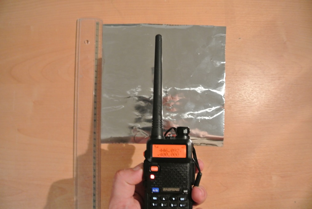

J'ai donc fait l'expérience, simple à faire. J'ai utilisé mon transmetteur UV-5R BAOFENG capable d'émettre 5 Watts sur la gamme 136MHz-174MHz et 400MHz-480MHz.
C'est un transmetteur qui format talkie-walkie qui a la puissance d'une mini station radio-amateur; très bien pour ça.
J'ai pris de la feuille d'alu de la maison, qui sert à couvrir des plats et dont je n'ai pas la boite (je ne connais pas son épaisseur) mais avec quelques recherches sur le net j'ai lu que l'épaisseur des feuilles de papier d'alu ménager standards était de 20 microns environ.

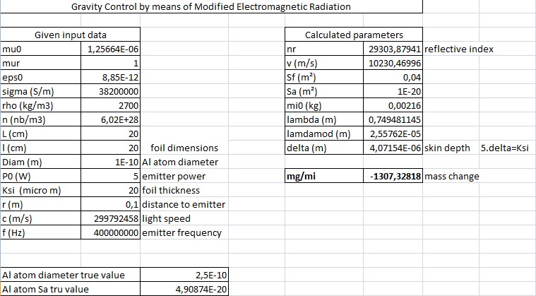

j'ai donc porte la nouvelle valeur d'épaisseur et cherché à calculer la fréquence qui donnerai une absorption dans toute l'épaisseur de peau (5 épaisseurs de peau = épaisseur de la feuille): c'est f=400MHz que peut justement atteindre mon émetteur.
Feuille de 20cmx20cm découpée et posée sur le bureau. Les formules de calcul de Fran de Aquino donnent alors mg=-200.mi à r=10cm de distance de la feuille (j'ai placé mon émetteur au-dessus de la feuille à 10cm environ). la feuille n'a pas bronché d'un poil.
Je me suis approché à quelques millimètres, éloigné jusqu'à 1 mètre: rien du tout. J'ai changé de fréquence, allant de 136MHz à 170MHz pour accentuer encore la diminution calculable, à f=136MHz on a normalement mg=-1000.mi et normalement ceci fonctionne car l'épaisseur de peau reste raisonnable. mais rien du tout.

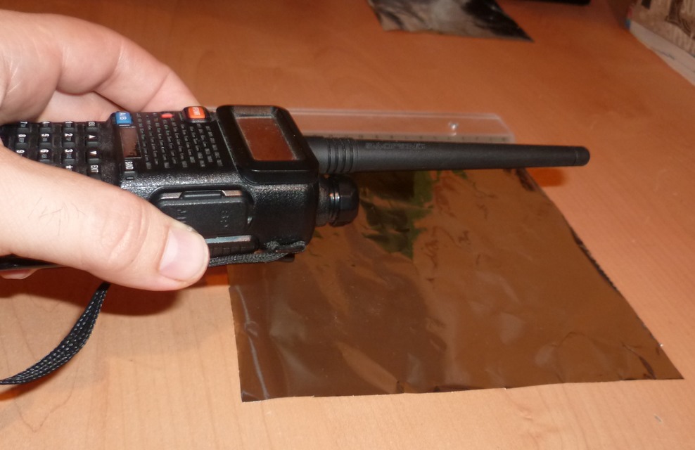

j'ai aussi placé l'émetteur sous la feuilel d'alu, posé dessous, ou bien sous ma main et la feuille d'alu posée dessus, ou sous le bureau et feuille d'alu posée dessus. Rien non plus.
Selon les équations de de Aquino normalement la feuille aurait dû peser 200 fois à 1000 fois plus selon la config testée, au minimum, mais en répulsion, donc en chute "vers le haut"; et évidement il ne s'est rien passé.
Donc c'est la preuve par l'expérience (simple à faire) que ses équations ne fonctionnent pas dès la base.

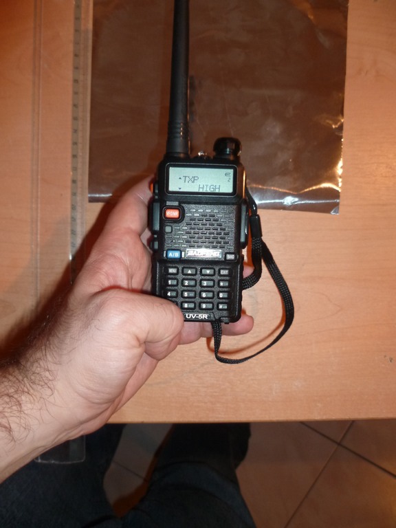

I had no results at all!! My emitter has power 5 watts (baofeng UV-5R with spec attached in pdf, in page 3 you can read "high power = 5W" and it is what I selectd on my emeitter) and calculations made with your paper gave me an expected giant negative mass never observed: the aluminoum foil never moved nor a little.
My spreadsheet is joined (with values expected) too.

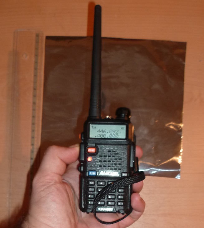

Some more pictures of my experiment (you can see tha my emitter is set-tup on "HIGH" power = 5 watt with the documentation)
I tried frequencies from 136MHz to 174MHz and 400MHz to 470MHz with distance varying from 1cm to 1 meter and calculated expected mg/mi values from 200 to many thousands with a negative value. I put my emitter under the foil, on the foil; no configuration gave anything.
