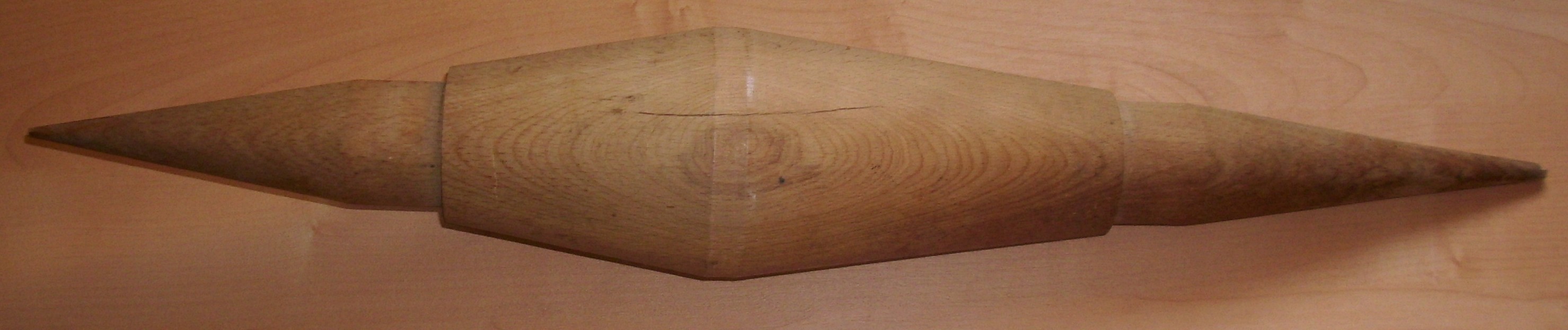

Voici le matériel récupéré permettant d'effectuer le montage sur le rhombe provenant de la collection Hatinguais, prêté par DIENGARD.
1)Vue d'ensemble du matériel:

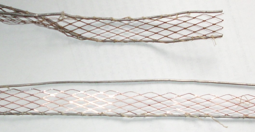

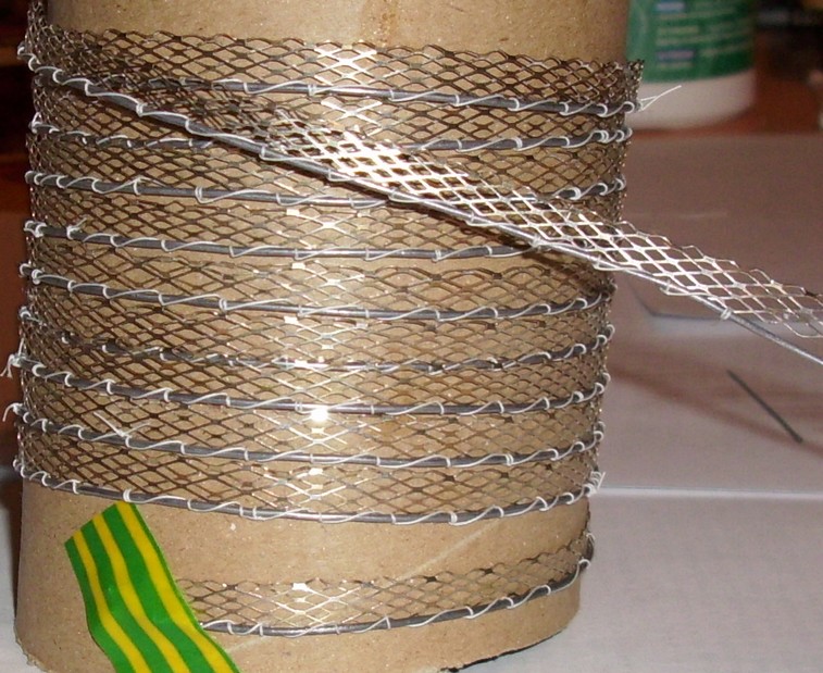

2)Filet de cuivre bordure plomb, très oxydé en surface (marron foncé); les fils de plomb sont ficelés par du fil de soie ou de coton:
recto:
verso:
C'est ce filet qu'il faut désoxyder correctement et argenter!
3)Filet de cuivre sans bordure; très bon état,pas oxydé du tout:

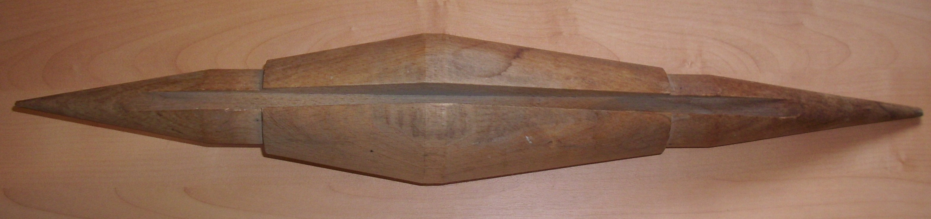

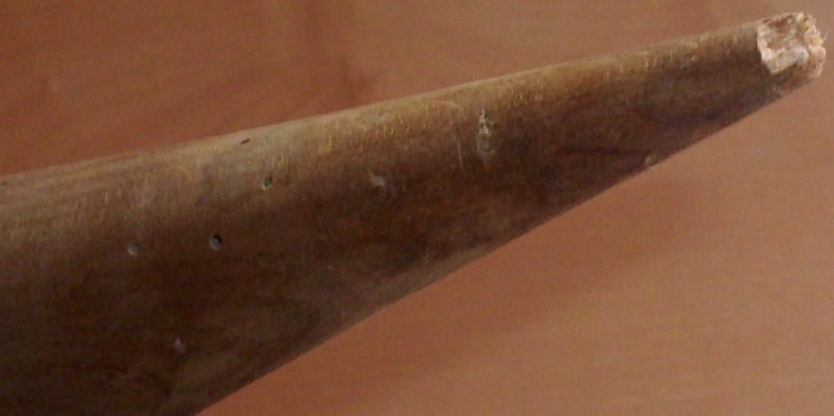

4)Rhombe collection HATINGUAIS
Dessous:
Dessus:
Vue du côté qui est abîmé:
pointe ébréchée et plusieurs traces de trouage en surface sur la pointe du cône du côté le plus long.

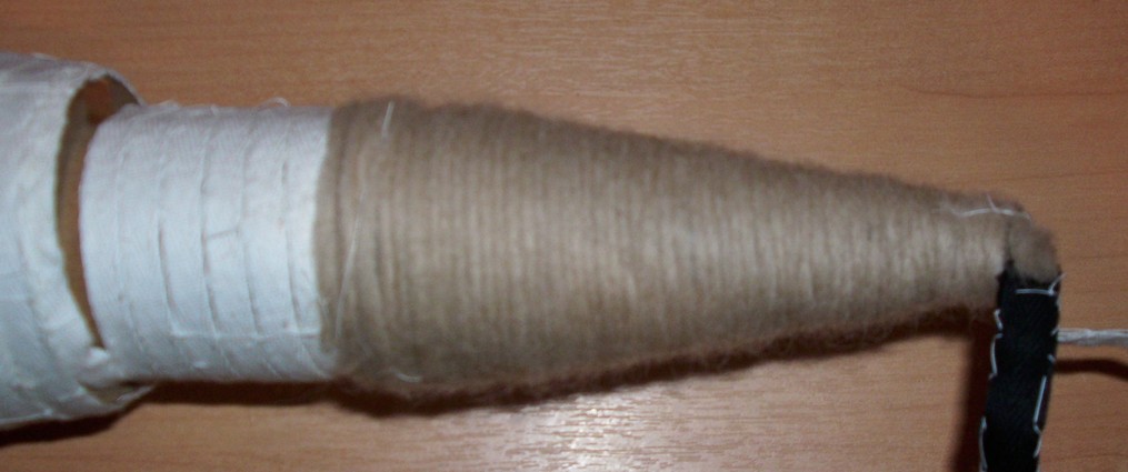

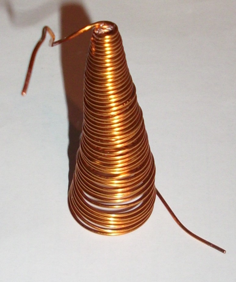

Pour la partie haute conique du rhombe, je ne peux enrouler le filet de cuivre, qui est adapté à la partie cylindrique ou tout au moins à faible courbure. Donc je commence l'enroulement avec du fil et je poursuivrai avec le filet de cuivre sur les parties à faible courbure (à grand rayon).
Début du montage: j'ai voulu enrouler du fil émaillé de 1mm de diamètre qui tient bon sans chauffer à 10A. Mais l'effet ressort déroule tout et décolle tout du rhombe et il est important. J'ai mis un bout de scotch double face à la pointe, ça a tenu un moment; mais pas longtemps finalement et ça se déroule par le bas.
Voilà le morceau de bobine conique qui est parti:

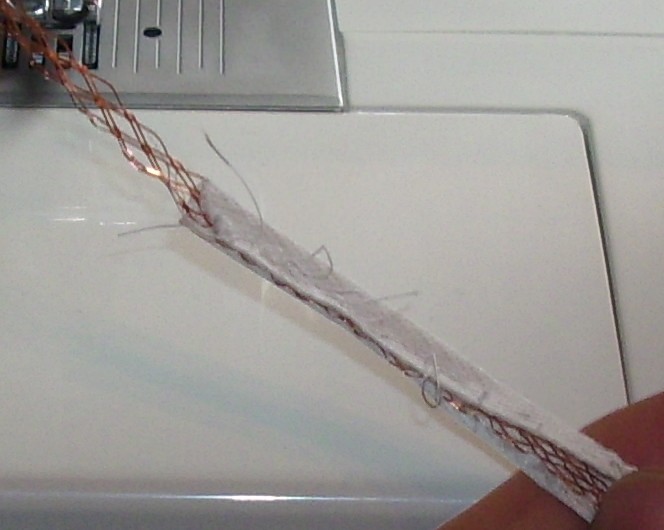

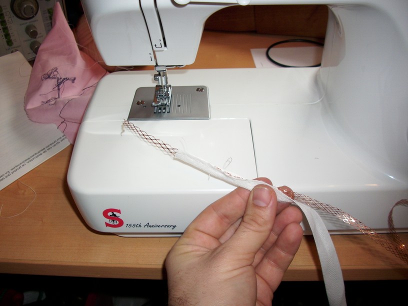

J'ai ensuite sorti la machine à coudre de ma compagne de son carton (elle ne s'en sert pas car elle ne sait pas bien s'en servir). J'ai sorti le manuel et étudié la chose. Finalement j'ai pu réussir à coudre en point droit. Je n'ai pas compris compris l'intérêt du point zig zag mais sourceverte59 m'expliquera ce que ça permet de faire de mieux icon_smile.gif
Donc j'ai cousu dans le ruban de coton pur que j'avais acheté, replié lui aussi en deux:
Le problème est que mon ruban fait pile la taille du filet de cuivre replié et que je ne peux coudre sur les bords, trop délicat comme opération, avec un ruban si étroit (une couturière entraînée y arriverait peut être). Donc ça dévie en cours de route et le filet sort du ruban et cousu sorti, l'aiguille traverse le fil de cuivre et parfois écrase des mailles, et le fil fait des noeuds:
Donc au final l'idée de la couture est bonne, mais je vais coudre à la main. Il y a 1 mètre à faire; ce n'est pas mortel; et là je contrôle ce que je fais à chaque point. Je sais coudre un bouton, ça ne devrait pas être plus dur je pense.

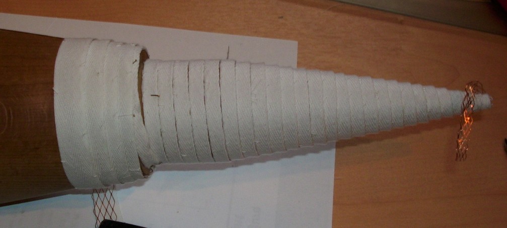

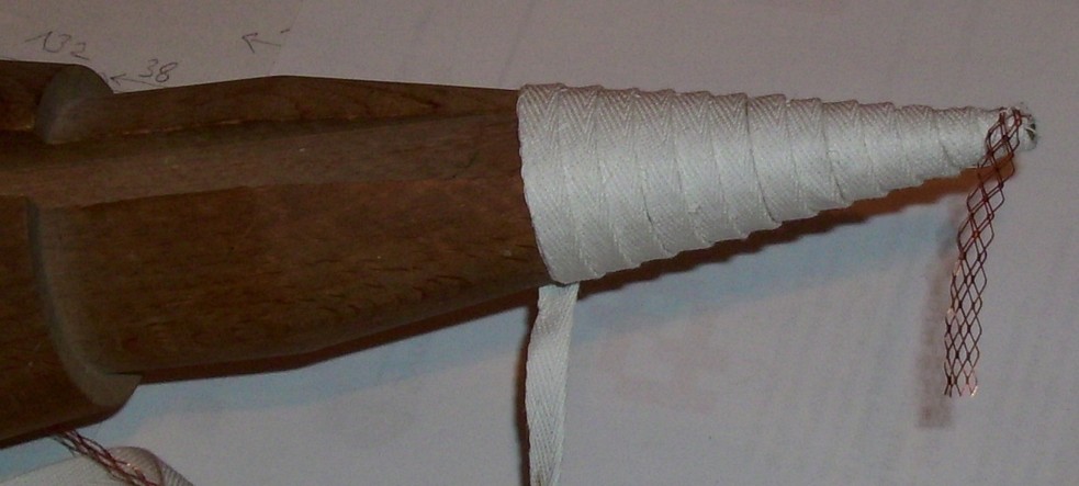

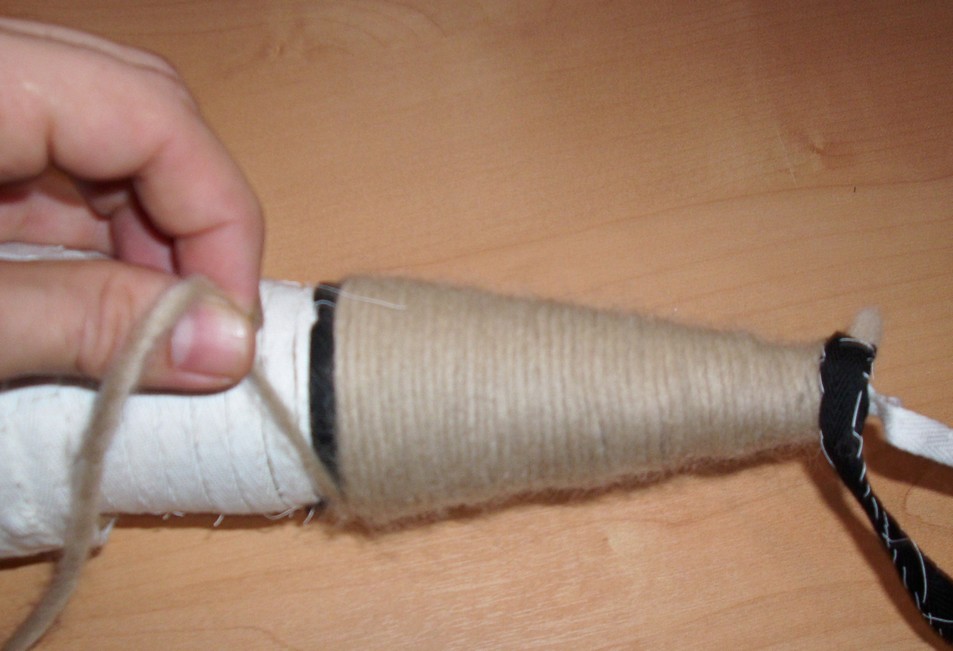

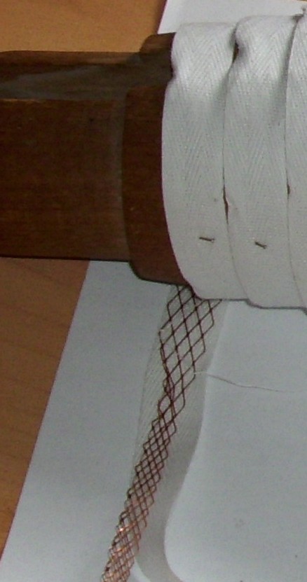

J'ai donc attaqué la couture à la main et c'est bien mieux: contrôlé prise du point, j'avance correctement et j'enferme le filet de cuivre de manière tout à fait satisfaisante.
J'ai enroulé le début sur la partie conique (et bloqué l'en-cours avec une pointe provisoire pour que ça ne se déroule pas). On note que la partie qui dépasse du ruban coton du côté de la pointe du rhombe est la partie que je n'avais pas pliée correctement du filet:le maillage est pourri (quand on commence on réalisé rarement les choses parfaitement du premier coup). Les parties sous le ruban sont elles bien maillées de façon régulières, comme sur les photos des messages précédents.
J'ai dû mettre dux pointes pour tenir la partie haute calée, car avec du simple fil de coton ça tournait.
En tous cas l'enrobage coton permet une très bonne tenue, et les frottements coton contre coton permettent de bloquer les tours de spire exactement comme il le faut.
Cette largeur de filet me paraît bien meilleure que la largeur d'origine. Je peux en effet faire pas mal de tours de spires.
Comme la prise magnétique je vais la faire à mi-rayon, qui correspond à la zone de décolletage cylindrique, si j'utilise le filet actuel je peux mettre au mieux 3 tours seulement sur la partie cylindrique. Alors qu'avec le filet à moitié de sa largeur je peux en mettre 6. Là ça commence à devenir intéressant comme prise magnétique. Donc je vais garder un enroulement à mi-largeur sur tout l'enroulement du rhombe. Au moins sur la partie où je vais faire les prises (axiales).

Suite de l'enroulement: fin de la partie conique axiale:
Attache sur le bas de la partie conique axiale et passage à la partie extérieure:
Couture du fil coton pour tenir le filet de cuivre non replié à plat sur la bande de coton:
Puis enroulement de la bande coton avec filet large sur la partie extérieure:

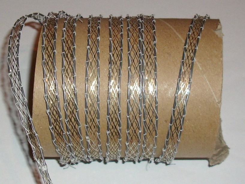

Le filet est trop large pour épouser la courbure de la partie conique extérieure. Cela fait que les spires glissent et se chevauchent jusqu'à bloquage par frottement du coton contre coton et à peu près à mi largeur. Cela revient finalement à avoir des spires avec filet replié comme sur la partie axiale.
Je me demande si il ne vaut mieux pas faire le filet plié en deux plutôt que le filet à plat. Mais c'est moins long sans plier et je pensais économiser du temps avec le filet plus large... comme ça glisse et se chevauche; je n'économise pas tant que ça.

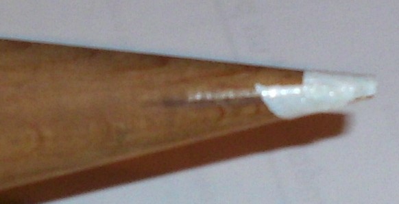

J'ai coupé le bout de la bobine qui était abime sur quelques centimètres. J'ai commencé à désoxyder avec le produit acheté. ça marche très bien, il n'y a pas besoin de frotter fort pour que le cuivre retrouve son éclat. Comparaison morceau de filet oxydé coupé en haut et filet desoxydé en bas.

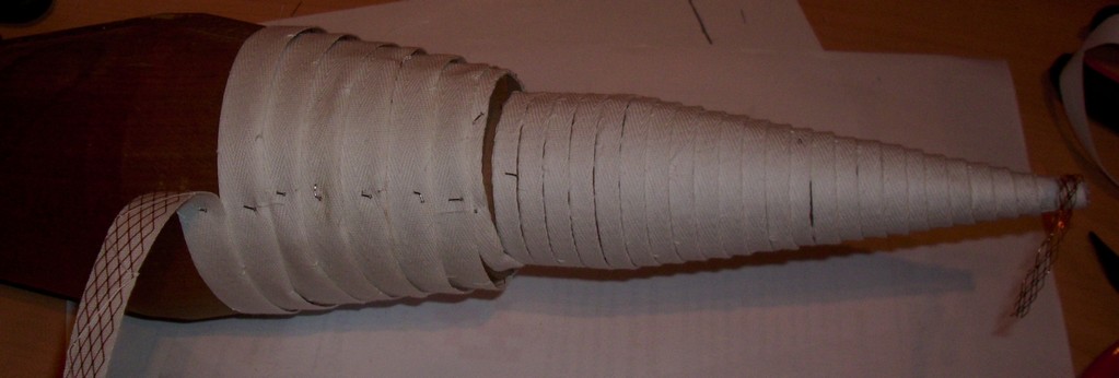

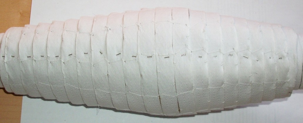

Entre hier pour finir l'enroulement sur le rhombe et aujourd'hui à continuer à coudre pour tout maintenir ligaturé sans clous, cela fait plus de 12h de temps de travail de couture à la main passé dessus.
Voilà où ça en était ce midi:
Et ce soir:
C'est très très long comme travail; un travail fastidieux. J'ai ligaturé toutes les spires entre elles afin qu'elles tiennent sur le rhombe; ce qui fait que j'ai pu enlever tous les clous. Donc il n'y aura rien sur ce rhombe à part l'inducteur cuivre et du coton.
J'ai fini la partie centrale et la partie conique de droite. Pour la partie conique j'ai cousu chaque spire sur tout son pourtour total, donc sur toute la longueur de la spirale; pour la partie centrale j'ai cousu parallèlement à l'axe sur 8 rangées plus les 2 premières spires totalement sur chaque bord. ça tien le tout très bien et ne se défera pas, et je peux enlever tous les clous sans aucun souci.
Il reste encore à faire la partie conique de gauche (demain).

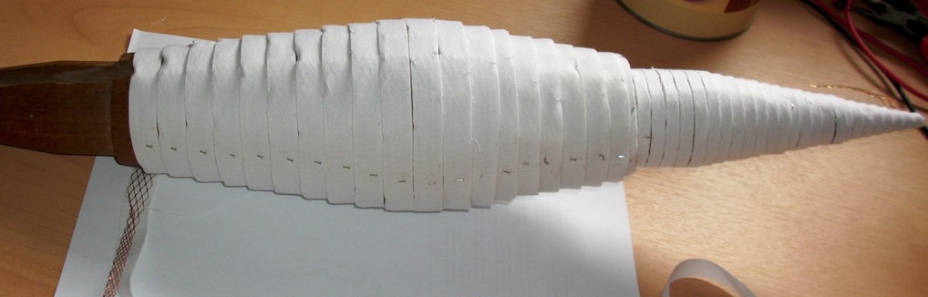

Hier j'ai fini la couture de renfort et de maintient des parties coniques qui sans cela commençaient à se dévisser un peu en hélice et partir.
Voilà un côté:
Et l'autre:

Donc 7,20m de filet monté oxydé à défaire de ses fils de plomb (avec le cutter):
Puis voilà les deux fils de plombs enroulés et le filet super oxydé:
7,20m de filet de cuivre en bon état coupé aussi et mis de côté:
Le filet est disposé dans le jardin, dans l'allée, sur un papier permettant de disposer le désoxydant et frotter pour désoxyder le filet (bien sûr j'ai fait les deux faces):
Voilà le filet après lavage à l'eau chaude et essuyage; bien désoxydé (et sans traces de graisse de doigt dessus):
Retour à l'allée du jardin pour passer l'argenture à froid (sur les deux faces là aussi):
Puis nettoyage à l'eau chaude savonneuse, essuyage et retouches sur le bureau après inspection sur les deux faces des zones mal argentées; et argenture en deux passages de la totalité de la bande de nouveau dans un coton faisant fourreau:
Puis encore nettoyage à l'eau chaude savonneuse et essuyage.
Voilà le filet obtenu:

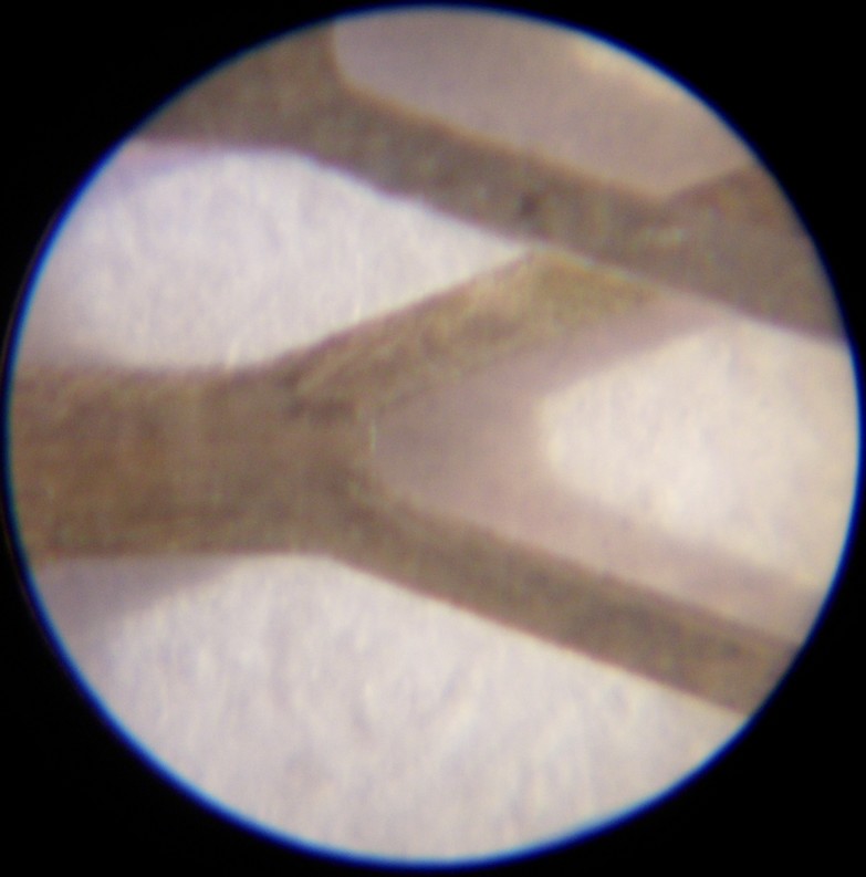

Le flash fait ressortir la couleur cuivre, certainement car la couche d'argent est peu épaisse, mais avec une lumière de lampe classique je ne vois que de la couleur argent parfaite sans couleur cuivrée sur la surface; de l'argent brillant partout.
Au tour des fils de plomb à désoxyder: 1 verre de vinaigre blanc et 9 verres d'eau chaude, je mélange et je mets une grosse cuillère à soupe de bicarbonate de soude et je plonge les fils de plomb dedans pour désoxyder:
Voilà le plomb après coup:
La prochaine fois je prévois de nettoyer encore le plomb avec de l'essence F et un chiffon en frottant bien. ça devrait finir la désoxydation de surface.
Ensuite ça sera couture des deux fils de plomb sur le filet d'argent qui aura d'abord été réplié en deux sur lui-même.

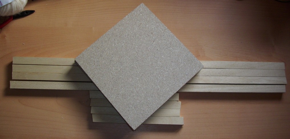

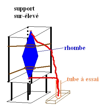

Sinon je suis sorti acheter de quoi bricoler un support pour maintenir le rhombe debout: un tasseau coupé de section carrée 17mmx17mm en 4 sections de 62,5cm et 4 sections de 20cm et 3 planches de contre plaqué de 8mm d'épaisseur coupées en carrés de 20cmx20cm:
L'idée est de faire un support selon ce schéma (pour surélever le rhombe par rapport au pot d'expériences, que les fils descendent dans le sens de la gravité dedans).
Le rhombe sera tenu par un petit trou en haut et en bas sur les planches du support et deux colliers en carton attachés aux piliers du support.
Voulant acheter des tubes à essai et un support si possible, en cherchant sur le net j'ai vu que ça se vendait en pharmacie les tubes à essai. J'ai appelé ma pharmacie qui m'a dit ne pas en avoir mais m'a donné le nom de leur fournisseur qui vend aux particuliers et a du matériel de verrerie de labo, juste à quelques kilomètres de chez moi.
J'ai pris des tubes à essai en diverses taille, un support, mais aussi une pipette en verre gradué de 2ml avec boule de sécurité et une poire (pour les tests avec du mercure à venir) et des gants en néoprène pour risques chimiques (gants de labo aux normes de protection chimique; là aussi pour manipuler le mercure); ainsi que deux béchers en plastique de petite taille:
Ecrit le: Dimanche 27 Mars 2011 à 14h49 Posted since your last visit
J'ai modifié mon idée de montage du support du rhombe, afin qu'il y ait le moins de matière possible au-dessus et au-dessous des pointes du rhombe; pour perturber le moins possible le champ.
Voilà ce que donne le support fini:
Les petites pointes utilisées pour clouer le carton annulaire sur les barres de bois tendre sont les pointes en laiton étamées; elles n'ont aucune propriété magnétique.

La couture des fils de plomb est presque terminée!

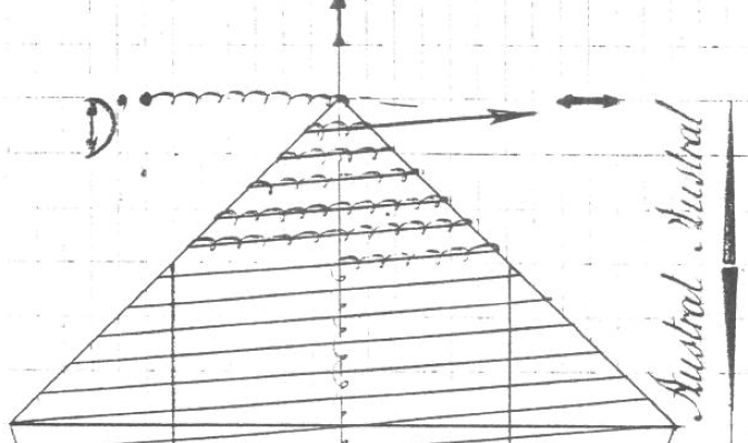

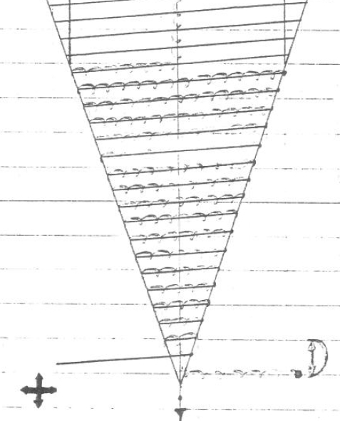

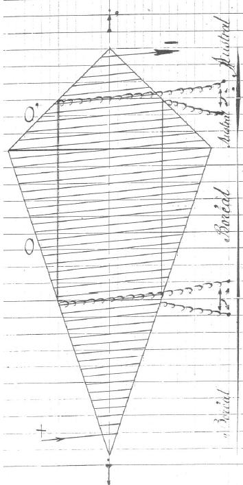

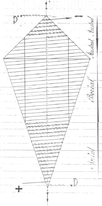

En lisant le brevet original sur les rhombes ce matin (pour préparer la phase suivante), je me suis dit qu'il fallait absolument que je ne fasse pas l'enroulement axial allant jusqu'à la partie cylindrique.
Il est bien indiqué en effet:
page 7, brevet original manuscrit
l'axial II' dégageant même un froid pouvant devenir intense jusqu'à la congélation, celui de l'anneau KK' tiédissant simplement
page 6, brevet original manuscrit
Enfin à R/2au cercle K d'accouplement, donc de découplement par conséquent d'effort énergétique on peut intercaler un anneau ou couronne magnétique qui s'induira d'un troisième flux impair, rupture alternative de la soudure des autres mais tournant sur lui-même, formant le circuit KK' (fig 4) qui peut être accouplé avec son identique sur un anneau KK' si l'on supprime la connexion BB'
Je vais donc séparer les deux flux, car si l'un refroidit et que l'autre tiédit, je vais avoir des soucis de mesure de quelque chose en connectant tout ensemble!
On voit bien sur le schéma le plus haut que la partie axiale plonge dans la galerie à partir d'un point situé vraiment en zone axiale, central; bien intérieure au cercle de mi-rayon qui lui est séparé et est siège de l'autre influx neutre.

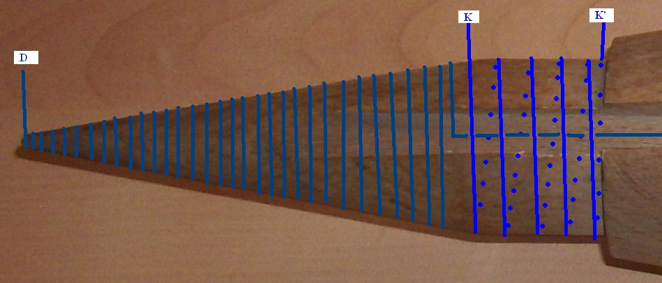

Voilà comment je compte bobine les induits:
La partie cylindrique est un allongement permettant de donner plus de tours de spires et donc plus de puissance de la zone de mi-rayon KK' qui est l'intermédiaire entre la zone axiale dedans (zone N) et la zone extérieure (zone M)
Pour la connexion des anneaux KK' de chaque cône je pense que je vais passer aussi le fil dans la galerie; mais tendu exactement à la distance du mi-rayon; on verra ça. Dans un premier temps je vais mesurer l'axial, donc les anneaux KK' je les couplerai plus tard.

Etat de surface du filet argenté, pris au microscope de poche avec appareil numérique sur l'objectif:
ici on voit le fil de plomb en partie en plus du filet argenté:
On voit que c'est parfois moins argenté qu'à d'autres. Il y a aussi des taches de sale un peu, mais si je nettoie à l'essence F j'ai peur d'enlever carrément la couche d'argent déposée... Et déposer de l'argenture dessus c'est impossible avec le fil de plomb sans en mettre dessus. J'avais déjà fait plusieurs passages; le souci est seulement que l'argenture à froid ainsi n'est pas une solution exceptionnelle. Il aurait mieux valu argenter en électrolytique mais je n'avais pas de vendeur de nitrate d'argent sous la main...
Bon voilà je ferai avec ce qui est en l'état. C'est argenté mais pas uniformément, voilà tout.
Ecrit le: Mercredi 30 Mars 2011 à 18h59 Posted since your last visit
ça y est,le filet argenté est entièrement cousu avec les deux filets de plomb; après plusieurs nouvelles heures de travail réparties aujourd'hui encore:
Je vais pouvoir passer à l'étape suivante prochainement.

Voilà le début de la couture du filet dans le ruban:
C'est le travail qu'il me reste donc à faire. Une fois cousu, j'entoure sur la partie axiale seulement, en zone N (avec passage dans la galerie). Je coupe le trop plein pour l'enrouler ensuite sur la partie cylindrique de mi-rayon.
Et je passerai des spires de laine sur le rhombe en rang serré pour recouvrir toute la partie de ruban bleu marine. La laine utilisée pour faire l'enroulement terminal (qui tiendra avec des points de couture de ci de là):
Je me servirai aussi de laine à feutrer pour la partie qui passe dans la galerie:
Voilà la suite engagée!

Alors je suis allé contrôler au microscope de poche. Voilà le résultat:
On voit qu'il y a de l'argent, mais vraiment pas épais et des stries de cuivre sur les endroits où c'est un peu abime parfois. Mais l'argent y est quand même, en couche très mince. J'espère que cela suffira!
La couture continue. J'en suis à peut être 6h de couture cumulée pour le ruban bleu; et ça arrive au bout là.
Ecrit le: Samedi 02 Avril 2011 à 11h16 Posted since your last visit
ça y est! C'est fini d'être cousu:
Reste à l'enrouler sur le rhombe, faire tenir là aussi par de la couture sur les inducteurs, passer dans la galerie en ayant soin de mettre la laine avant le passage galerie sur la bonne zone, couper la bonne longueur pour enrouler l'autre partie sur les zones cylindriques; puis enrouler la laine en spirale autour et faire tenir en cousant aussi. Vous avez compris que ce n'est pas encore la fin... mais ce week-end ça sera fini, foi de Pascal

Passage du fil dans la galerie:
Enroulement sur le premier cône:

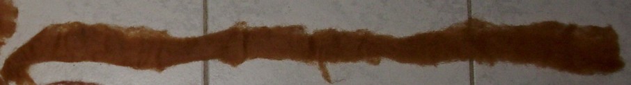

Lainage de la partie qui va dans la galerie:
Puis remise dans la galerie de la partie lainée:
Sortie de l'autre côté:
Ajustement par coupure du trop long de laine et enroulement sur l'autre partie conique:
Voilà cette étape finie:
Je suis allé hier acheter du ruban de coton de 10mm noir pour augmenter le calefeutrage à la lumière de l'enroulement induit. ça a été un travail de couture assez long encore (long sur les parties qui dépassent et qui serviront à aller vers les expériences):
Voilà l'ensemble une fois achevé:

Ecrit le: Dimanche 03 Avril 2011 à 18h20 Posted since your last visit
Voilà un petit morceau de la fin: lainage autour de l'induit (et si j'avais pu lainer sous l'inducteur dès le début, du moins si j'y avais pensé; je serai heureux et pas avec l'idée qu'il faudra peut être tout défaire...):
Enroulage des spires:
Etat final après deux spires de plus pour boucher les trous:
Longue pause repas de 2h, suite après!
La suite: lainer le cordon qui dépasse (en spirale autour du fil pour recouvrement total); et faire la même chose pour l'autre cône. Ensuite je peux brancher la bête!!
Ecrit le: Dimanche 03 Avril 2011 à 21h52 Posted since your last visit
Fin du travail de ce soir:
Vision d'ensemble:
