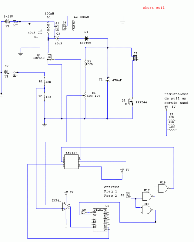

voila je débute un nouveau fil
je rappelle le but :
- activation d'une pompe de charge
- puis decharge de la capacité
en fait cette fonctionnalité existe toute faite dans le MTC 3.1
mais betement j'ai choisi une solution logique
( qui de plus n'est pas fonctionnele )
ce montage me pose trop de probleme ...
je vais garder le circuit nand en entrée des 2 freq de test
puis utiliser un circuit inverseur pour attaquer la bascule D
et le driver de mosfet ...
cela va me permettre de supprimer les reistances de pull up
qui me posent trop de soucie
une fois que j'aurais déterminé la freq de resonnance j'opterai pour un pic
le meme que dans la version mtc3.1 ou bien un autre a 20Mhz si necessaire

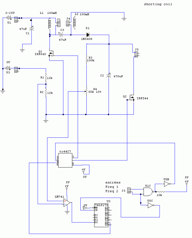

Ecrit le: Vendredi 01 Avril 2011 à 16h49 Posted since your last visit
bon
j'ai tout démonté
et
remonté pas a pas avec des inverseurs
voila ce que ca donne
cela fait un circuit en plus mais le cablage est plus simple
en fait le problème venait de ce que je melangais
des circuits cmos et ttl
