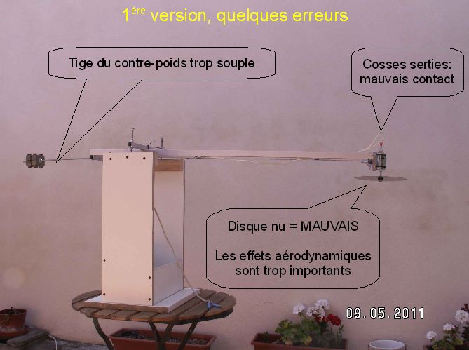

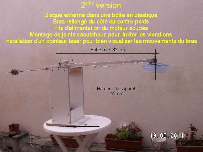

Depuis que j'ai entrepris de construire une réplique de cette balance, je vais de surprise en surprise, aussi je vais dans un premier temps seulement présenter le matériel. Matériel qu'il a fallu modifier légèrement sur les conseils de Richard car lors des premiers essais le résultat n'était pas probant. Mais après quelques adaptations, non seulement le résultat est positif, mais il le deviens de plus en plus, comme si la balance avait besoin d'une période de rodage.
Le principal défaut de cette première version est l'important effet aérodynamique généré par le disque en rotation. Dans une turbine de Tesla c'est un fluide en mouvement qui entraîne les disque, là c'est l'inverse. Le disque en rotation génère un flux d'air en périphérie, et ce flux est prépondérant sur l'effet de soulèvement. Il est maintenant clair pour moi qu'il est impératif d'enfermer le disque dans une boîte.

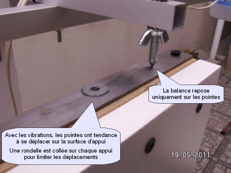

De même je n'avais pas pensé à installer des protections anti-vibratoires, or à certains seuils de vitesse des vibrations parasites de l'ensemble moteur/disque sont transmises au bras. La liaison du moteur au bras est maintenant un peu mieux protégée des vibrations, bien qu'elles ne soient pas totalement neutralisées.

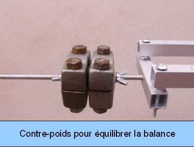

La tige filetée servant à régler le contre-poids était trop en porte à faux pour son diamètre (6 mm). Conséquence elle jouait un peu le rôle d'un ressort oscillant, et ces micro-mouvements concouraient également à entretenir les vibrations du bras.

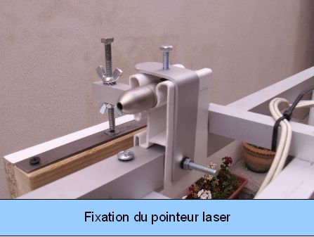

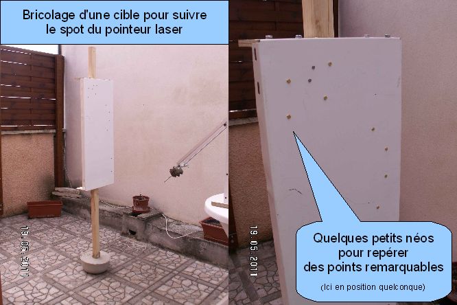

J'ai également ajouté un petit pointeur laser sur le bras, de manière à pouvoir détecter des mouvements de faible  amplitude et prendre des mesures précises.
D'autres améliorations sont prévues, notamment une mesure de la vitesse de rotation du disque. Là c'est l'ami quartz qui se charge de l'électronique de mesure.

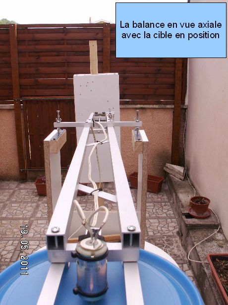

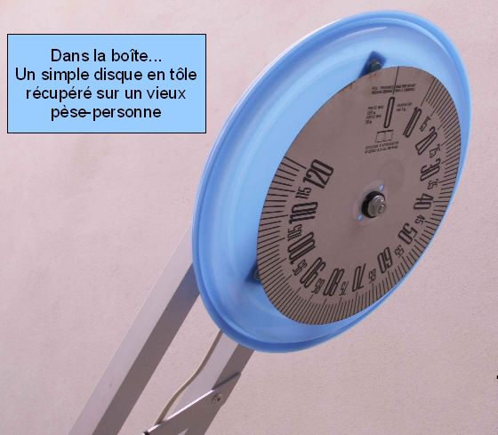

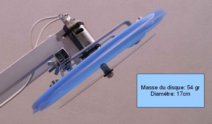

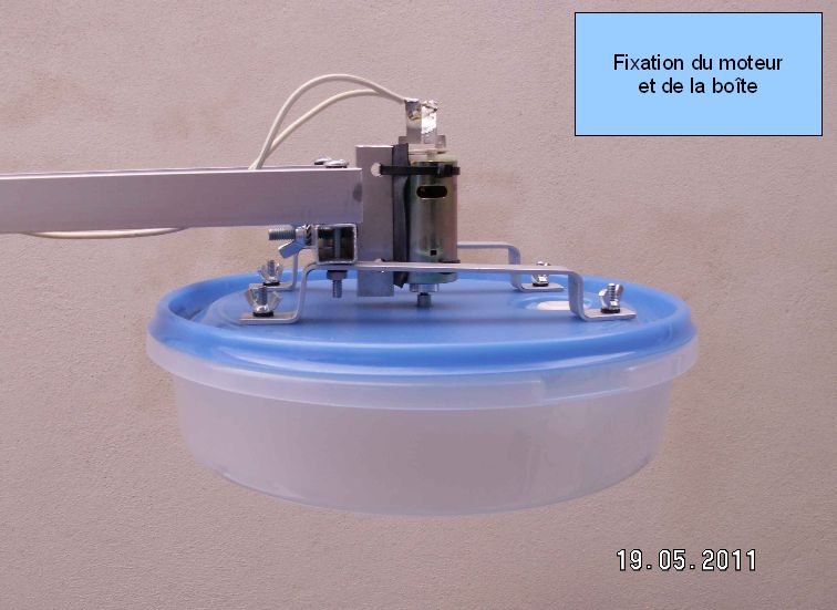

D'un côté le moteur et le disque.
De l'autre côté un contre poids
Le pointeur laser est situé côté contre-poids.
Entre le moteur et le contre-poids l'articulation de la balance

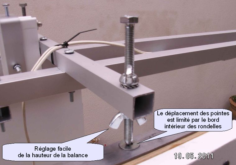

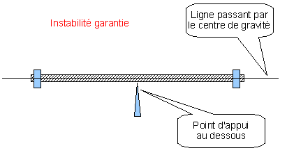

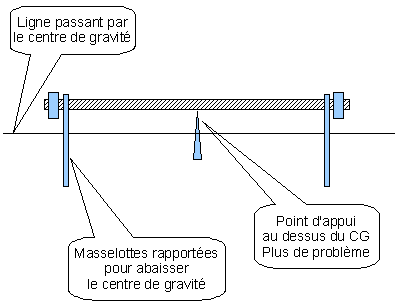

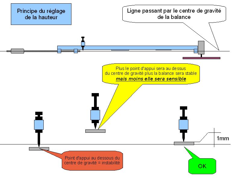

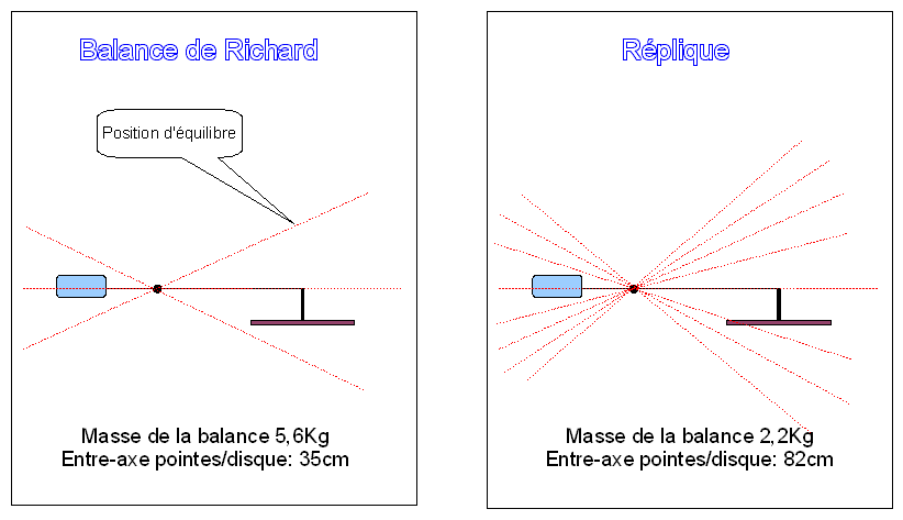

Autre point fondamental: le réglage de la position des appuis de la balance par rapport au centre de gravité.
Il est impératif que la balance ne soit pas en situation d'instabilité. Pour cela, il faut que le point d'appui des pointes (vis appointées au touret à meuler) se trouve au dessus du centre de gravité de la balance. Si l'appui se fait en dessous la balance sera en instabilité.
Il faut donc régler la hauteur du point d'appui de manière à être certain qu'il est au dessus du centre de gravité... mais pas trop sinon la balance sera trop stable donc peu sensible. Ça se joue à pas grand chose (de l'ordre de 1 mm) pour obtenir un compromis stabilité/sensibilité satisfaisant. Pour effectuer ce réglage il suffit d'un peu de patience.
On place volontairement la balance en instabilité, ce qui est facile à voir. Si après équilibrage par le contre-poids on incline légèrement la balance dans un sens, elle continue de s'incliner jusqu'à aller en butée de ce côté au lieu de chercher à revenir à l'équilibre.
Quand on est dans cette situation il suffit de remonter les pointes par palier jusqu'à ce qu'on soit revenu dans une situation stable. Là on fait l'opération inverse, on fait redescendre les pointes par des paliers plus petits (mm par mm) jusqu'à ce que l'instabilité soit trouvée. Dernier réglage, on remonte les pointes d'environ 1mm. Si ça paraît encore limite instable on remonte d'un dernier ½ mm et normalement c'est bon.
Pour donner un ordre de grandeur de la sensibilité, la balance détecte sans problème un trombone posé sur le bras vers le moteur.

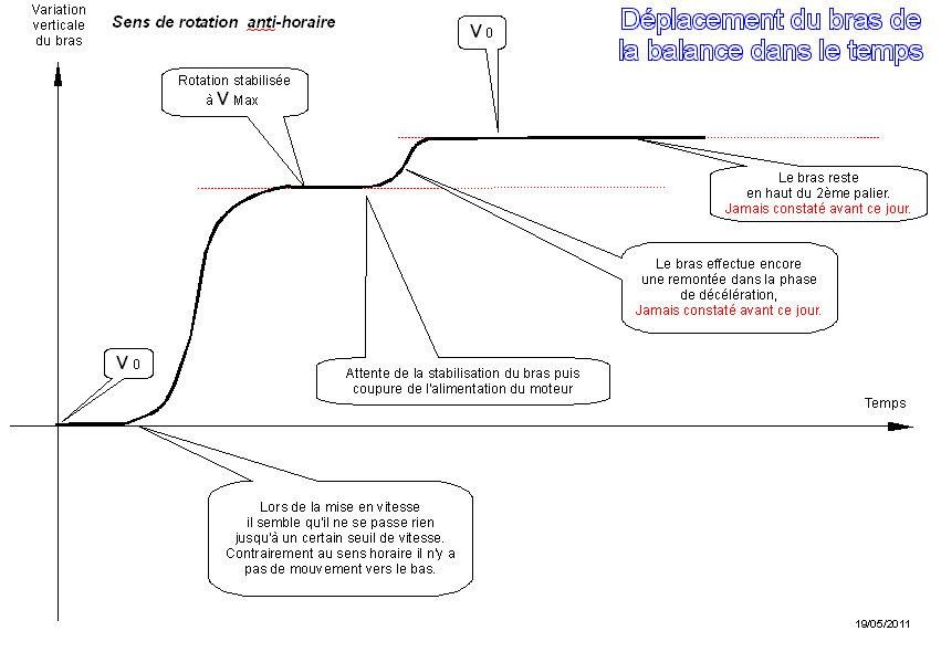

Malgré tout, ce dont je peux témoigner pour l'heure:
-> Il y a une vitesse critique en dessous de laquelle il ne se passe rien de visible. Mais sans régulateur ni appareil de mesure, impossible à définir. Patience.
Au delà de cette vitesse, la balance se soulève effectivement et sans ambiguïté.

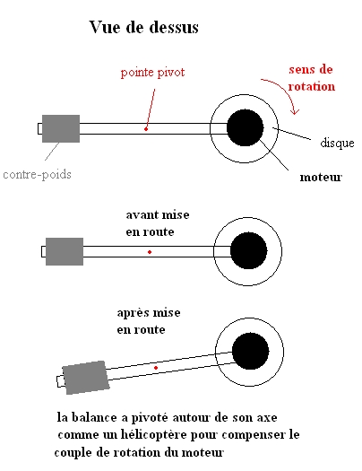

-> Le sens de rotation du disque n'est pas très important. Toutefois, le sens anti-horaire (vu de dessus) est préférable. Dans le sens horaire la balance commence par s'abaisser un peu avant de monter.
-> Il est également préférable d'aligner la balance dans le sens Est/Ouest pour s'affranchir de la force de Coriolis. Dans le sens Nord/Sud les mouvements sont simplement d'une amplitude légèrement moindre.
-> Lorsque le disque tourne à une vitesse stabilisée il ne redescend plus tant que le moteur est alimenté.
-> Après coupure de l'alimentation du moteur, le disque redescend mais pas jusqu'au point d'équilibre original. Il y a un nouveau point d'équilibre au dessus de l'ancien. Il semble que cet effet est cumulatif, plus on fait de test et plus le nouveau point d'équilibre est haut.

Toujours 54gr mais j'ai aussi commandé une balance plus précise que je compte utiliser pour d'autres expérience. En attendant de la recevoir --> poids inchangé avec celle que j'ai actuellement.
Ceci dit je ne crois pas qu'il y ait une perte de masse dans la matière elle-même, c'est plutôt une force qui sort je ne sais d'où et semble s'appliquer à la balance.

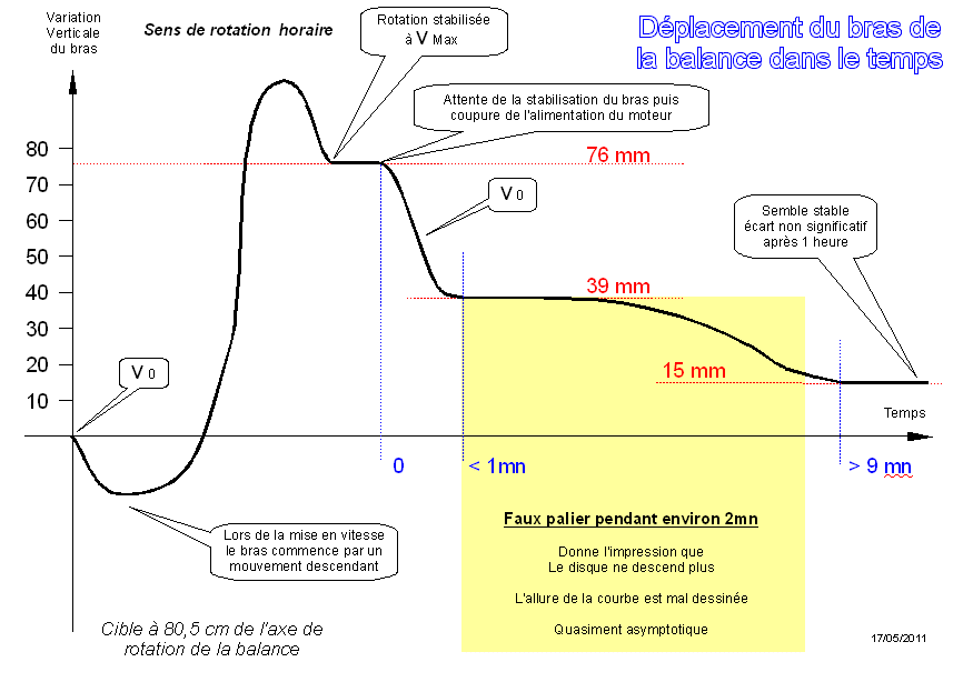

Du coup j'ai tracé une courbe
et de son côté Richard a testé sa balance à vitesse constante. Là nous avons obtenu presque les mêmes résultats, sauf que pour sa balance le bras restait en position haute après l'arrêt du moteur.

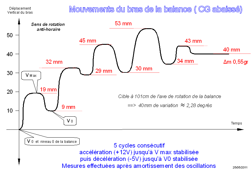

Le 19/05 j'ai refait des tests et là 2 nouveautés: moteur coupé le bras restait bien en position haute sur la réplique aussi, mais complication supplémentaire, lors de la phase de décélération le bras marquait encore un mouvement vers le haut.
Gros doute sur le comportement de la balance, aussi cet après-midi je suis retourné chez Richard avec la réplique pour essayer de comprendre ce qui n'allait pas.
Contrairement à ce que j'avais saisi jusque-ici, ce mouvement vers le haut lors de la phase de décélération est normal et se retrouve dans ses équations. Là je préfère le croire sur parole plutôt que de vérifier les équations...
Il se trouve que plusieurs détails qui n'étaient pas mentionnés dans le sujet initial sur le disque tournant m'ont surpris au vu du comportement de la réplique. Comme j'ignorais ces détails et que ça colle avec ses équations, on peut donc dire que l'effet mis à jour par Richard est bien reproductible.
Concernant les 3 points d'équilibre mentionnés dans l'autre sujet et que j'avais vu chez Richard, j'étais là aussi persuadé qu'il fallait les retrouver pour que l'expérience soit pleinement concluante or je ne les avais pas sur ma réplique. Cet après-midi autre surprise et non des moindres, non seulement ces 3 positions d'équilibre existent sur la réplique (qui a pourtant fonctionné beaucoup moins longtemps que la balance originale), mais on peut comprendre qu'en fait il en existe une infinité que sa balance ne montre pas bien car elle est trop lourde.
La balance une fois "rodée" n'a plus un point d'équilibre mais une plage d'équilibre à l'intérieur de laquelle le bras peut théoriquement rester en équilibre dans n'importe quelle position.
Pratiquement on constate que certaines positions sont tout de même plus faciles à "attraper" que d'autres, peut-être un effet mémoire des positions acquises après une accélération, mais en quelques minutes j'ai pu trouver une bonne douzaine de positions d'équilibre, certaines vers le haut d'autres vers le bas.
Jamais vu ça!!!
Avant que ces positions ne se "révèlent", la balance n'en acceptait toujours qu'une seule, ce qui exclu à priori un défaut de géométrie des pointes.

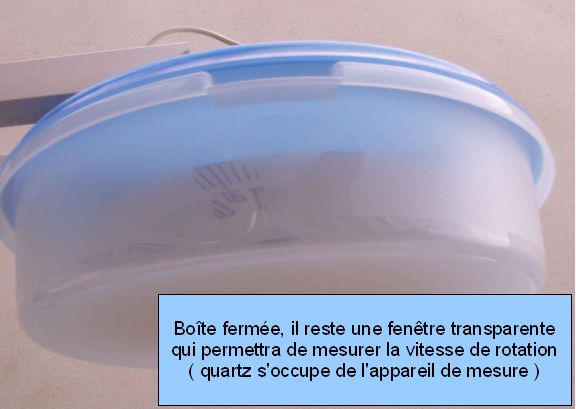

J'ai un tachymètre qui va jusqu’à 99 999 RPM, dans sa boite d'origine icon_smile.gif je m'en suis servi (1 fois) pour mesurer ma perceuse, si tu veux je peux te l'envoyer.
D'un autre coté ton disque est invisible dans son caisson, il faudrait une enveloppe complètement transparente si tu veux t'en servir icon_smile.gif
Pour le chrono, j'imagine que quelqu'un dans ton entourage à un iphone, qui dispose d'un chrono remarquable au 1/100

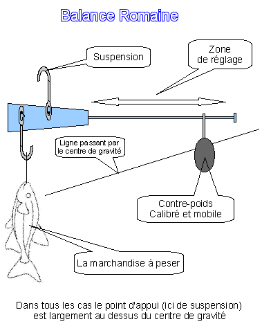

Je réfléchis aussi à une idée simple de balance romaine une tige et un contre poids coulissant, mais monté soit sur ressort soit un ensemble de "sandov" amortissant toutes vibrations, plus simple à dire qu'a faire.
Le tour de la boîte est opaque, mais il y a une fenêtre translucide. C'est'y pas beau ça?
Pourquoi pas, et essayer avec la perceuse mais en remplaçant ton disque par un autre de plus grand diamètre et moins lourd. La masse du disque n'a pas d'importance il vaut mieux un plus grand rayon et une accélération plus importante, donc un disque léger.
C'est justement le contact dur pointe plaque d'appui qui assure la finesse de l'articulation. Si on met un contact élastique à ce niveau, la pointe va se façonner une petite empreinte bien ajustée et les mouvements de bascule seront aussi amortis ce qui n'est pas du tout le but du jeu. Une possibilité serait d'intercaler des rondelles élastiques sous les appuis, mais c'est plutôt à leur source qu'il faut combattre les vibrations.

Je ne vois pas trop ce que tu veux faire avec ce genre de choses.
Une chose à laquelle tu n'as peut être pas fait attention, qui est présent dans les discussions concernant les difficultés techniques de la balance de Richard, c'est que ton moteur qui fait tourner le disque crée un couple de rotation. Ceci va faire pivoter l'axe de la balance sur elle-même dans le sens de la rotation, comme un hélicoptère qui n'aurait pas de rotor de queue pour compenser.
Pour freiner contre cet effet, empêcher la rotation, la balance a été construite avec deux pointes. Une seule pointe permettrait la rotation de l'axe dans le sens tournant du moteur et la balance se casse la figure, partant complètement. Donc un système à deux pointes permet lui, par le frottement des pointes, de créer un contre couple de freinage et l'axe reste dans l'axe...
Si tu travailles avec une balance ayant un seul point de pivot en négligeant ceci toute ta balance sera à refaire. Sauf à imaginer un moyen autre d'empêcher la rotation de l'axe autour du pivot dans le sens de rotation du disque!
Bonnes cogitations.
Ecrit le: Samedi 21 Mai 2011 à 20h55 Posted since your last visit
thx4 construite comme ça de toute façon ta balance sera en instabilité (son centre de gravité est au dessus du point d'appui), pile ce qu'il faut éviter. Lis le couplet que j'ai mis sur le réglage de la hauteur des pointes. C'était justement pour éviter ce genre de problème.
Pour ton test simple tu peux facilement y remédier en rajoutant par exemple une masselotte constituée d'un bout de profilé plat de chaque côté pour abaisser le centre de gravité.
C'est exactement le même principe que la balance Romaine et c'est tout à fait approprié avec les 2 pointes. Si tu règles ton appui un petit poil au dessus du centre de gravité, tu verra que ta balance est très sensible tout en étant stable.
Sur une balance Romaine, bonjour la sensibilité, de toute façon elles sont graduées par pas de 100gr, après c'est une estime. Mais pour vérifier de petites variations, il est impératif d'obtenir une sensibilité la plus fine possible.

Mon explication en image:

Sur les balances à 2 fléaux égaux oui on replace la balance à l'horizontale en rajoutant des masses sur le plateau opposé pour rétablir l'équilibre. Mais ce n'est pas forcément le plus pratique puisqu'il faut soit disposer de masses de références, soit comme tu dis refaire le niveau avec du sable et après peser le sable rajouté, ce qui demande un autre instrument de pesée.
L'autre solution c'est de mesurer l'angle du bras. Cet angle est proportionnel à la masse. Donc on peut parfaitement savoir "de combien". Il suffirait d'étalonner la balance et de placer un repère gradué, on a alors une lecture directe comme les balances que l'on peut trouver chez certains commerçants.
Pour des essais on peut se contenter de comparer des angles, mais au besoin on peut aussi déterminer précisément la valeur de cette masse à partir des caractéristiques de la balance qui sont à déterminer 1 seule fois, et de l'angle.
En plus dans ce cas plutôt particulier, pour refaire un équilibre ça va être sportif (surtout pour les nerfs si je peux dire). Pourquoi faudrait-il privilégier la position d'équilibre X plutôt que Y vu qu'il y en a plusieurs. Il me semble que le plus pratique c'est de repérer la position d'origine et déterminer l'écart avec la position d'arrivée.
Mais je pense que c'est plus délicat que ça, et qu'il faudrait considérer qu'une force s'exerce sur la balance uniquement pendant les phases d'accélération où là manifestement il y a un mouvement. Quand le disque est à l'arrêt le bras reste en place tout simplement parce qu'il a trouvé un équilibre.
C'est ça qui est difficile à avaler.

Bonjour: pour compenser le couple de rotation du moteur comme expliqué Chercheur. j pense on ajouter un autre moteur et disc au dessu qui tourne en sens inverse a celle qui es au dessou icon_confused.gif
Ecrit le: Dimanche 22 Mai 2011 à 15h44 Posted since your last visit
Citation (babene @ Dimanche 22 Mai 2011 à 13h39)
Tout à fait valable, que les moteurs soient l'un au dessus de l'autre ou à côté c'est une solution.
D'ailleurs je compte bien essayer avec 2 moteurs. Il faut que les 2 disques soient identiques et tournent à la même vitesse.

Prévois d'alimenter le pointeur laser à partir d'une alim auxiliaire. Je m'aperçois que ce genre de gadget n'est pas fait pour une utilisation intensive. Je le laisse fonctionner longtemps sans discontinuer, et les piles boutons se polarisent à la vitesse grand V ce qui fait que le spot devient rapidement tout pâle presque invisible.
Autre problème constaté aujourd'hui (hier je n'ai pas utilisé la balance) Je crois qu'elle n'a pas aimé le transport, elle fait des vibrations comme ça ne lui est jamais arrivé. Impossible d'avoir un fonctionnement correct, les pointes tressautent en permanence icon_furieux.gif
Je vais essayer de voir si je peux calmer ça.

Bonsoir
Les vibrations les plus importantes se produisent vers la fin de la décélération, aussi j'ai trouvé une parade artificielle. Après coupure de l'alimentation 12V du moteur je lui fourni une tension inverse de 5V pendant quelques secondes. La décélération est beaucoup plus rapide et la phase de vibrations quasiment neutralisée.
J'ai également légèrement abaissé le centre de gravité de la balance pour voir ce que ça donne. Comme de surcroit j'ai reçu la balance de précision que j'avais commandée, j'ai pu établir un référentiel de masse et voilà la courbe qui en est ressortie.
La valeur de l'écart de masse restant à la fin d'une série de 5 cycles consécutifs est de 0,55gr.
Au delà rien de significatif, les mesures oscillent autour de cette valeur.

Toujours des beaux graphiques parlants; super.
Tu parles d'un référentiel de masse... tu les mesures comment tes 0,55g correspondant aux 2,28°?

Mon étalon de test pour la sensibilité a toujours été un trombone que je pose entre les connexions du moteur, donc dans l'axe du disque. Pour ce test de la réplique avec le nouveau réglage de la hauteur, le placement du trombone me donnait une déviation de 32mm.
La balance achetée a une précision de 0,1gr. J'ai pesé 10 trombones --> 4,4gr donc 1trombone fait 0,44gr.
Puisque 1 trombone de 0,44gr fait incliner le bras de la balance (réplique) de +32mm, alors la variation de -40mm obtenue correspond à 0,55gr.
Pour les 2,28° c'est aussi simple, j'ai un triangle rectangle dont le côté adjacent (distance des pointes à la cible) fait 1010mm et le côté opposé (variation verticale sur la cible) 40mm [et un peu plus mais pas facile à estimer]. Donc 40/1010=0,0396 qui correspond à un poil près à la tangente d'un angle de 2,27°, j'ai arrondi à 2,28.
Pourquoi 101cm, tout bêtement parce que j'utilise un niveau de bonne qualité pour égaliser la hauteur des pointes et que j'utilise ce même niveau comme pige pour caler la distance des pointes à la cible. Le niveau fait exactement 1m de long auquel il faut ajouter des extrémités en caoutchouc de 5mm chacune.

J'ai entrepris de faire des tests à différentes hauteur des pointes pour voir si une position particulière permettrait d'obtenir un effet plus visuel. J'étais déjà tombé par hasard sur un cas où l'angle était beaucoup plus important. Mais il faut absolument que je bricole une alim fixe dédiée au pointeur laser. Les piles boutons ne tiennent pas assez pour faire des relevés le temps que la balance se stabilise. Je devrais recevoir bientôt une commande de fil extra souple pour refaire tout le câblage et alimenter directement le laser. Actuellement le fil qui alimente le moteur a tendance à faire un peu ressort et s'oppose à la montée du bras. Au début je pensais que c'était négligeable, mais vu le tout petit écart de poids au final c'est peut-être pénalisant.
Il y a aussi un autre problème qui vient se greffer. Tant que l'accélération varie l'effet de masse négative aussi et par voie de conséquence le centre de gravité de la balance varie lui aussi. Bref la balance risque de passer par des états transitoires stabilité/instabilité/stabilité.
En plus histoire de faciliter la compréhension du schmilblik, il y a encore un délai de 0,42 secondes avant que l'effet se fasse sentir sur la balance. C'est le temps de propagation de l'information entre l'instant où il se passe quelque chose sur la balance, qui se répercute jusqu'au centre de gravité de la terre, plus retour de réaction à la balance. Bon je dis ça en vrac, c'est ce que j'en ai retenu, mais pour de plus amples informations merci de contacter directement RichardV ou Chercheur. La maison veut bien jouer les jambes, mais pour la tête je dégage en touche.
Mais quand même il me gêne ce délai. Peut-être que c'est justement pendant cet intervalle de temps que l'effet qui serait instantané peut se manifester avant que la réaction vienne le neutraliser. Sur le sujet initial Richard pense qu'il s'agirait plutôt d'une différence de point d'application de la force de réaction. Je lance juste une idée...
Pour la dernière courbe, Richard m'a dit que c'est normal, je dois être dans une configuration où la balance provoque ce genre d'oscillation par sa période propre et le frottement de l'air lors du mouvement du bras par rapport à l'écart entre les pointes et le centre de gravité de la balance. Il y aurait 3 types de configurations possibles... mais ce serait bien plus fiable qu'il explique ça lui-même. Moi je me contente de faire quelques relevés et je me garderai bien d'expliquer quoi que ce soit.
Ce que je constate c'est que ça monte plus ou moins haut. À vitesse constante le bras se stabilise, et quand le moteur n'est plus alimenté une fois que le disque est immobilisé la position du bras est à nouveau stable, on a bien un équilibre, mais le bras est plus haut après l'arrêt du disque qu'avant qu'il soit mis en rotation. Ça marche à tous les coups, sauf si on fait plusieurs cycles consécutifs. Dans ce cas au bout de quelques cycles ça semble plafonner. Malgré tout la position finale du bras au dernier cycle est toujours nettement au dessus de la position initiale du premier cycle.

Petite info en passant, j'ai pesé le disque d'une manière plus fiable et il fait ce jour 51,3gr.
C'est dans la marge d'erreur de l'autre balance (± 5gr avec un afficheur assez capricieux).
