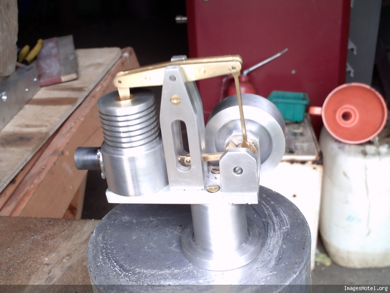

Ecrit le: Lundi 27 Juin 2011 à 17h42 Posted since your last visit
C’est génial ! enfin quelque chose que je fabrique et qui marche, ça change ! icon_biggrin.gif icon_biggrin.gif
Pour la puissance ce n’est pas ça, mais faut bien commencer par quelque chose.
Je suis assez content de mon étanchéité.
- piston et chemise en laiton
- corps en aluminium 2017
- tige de déplaceur en laiton
- déplaceur en aluminium creux
il fonctionne a la lampe a souder
C’est sans doute le premier d’une grande série.
A +

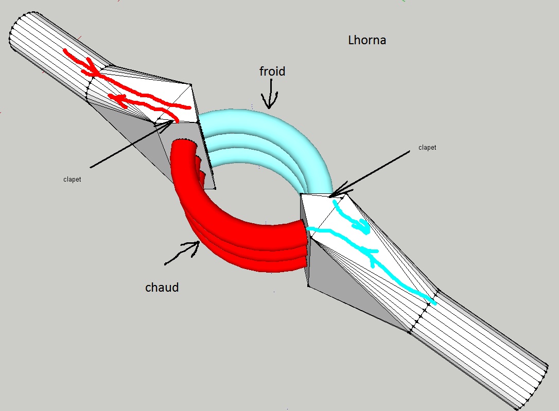

Ecrit le: Mardi 28 Juin 2011 à 09h43 Posted since your last visit
échangeur calorique
ca peut être utile dans ton travaille
Ecrit le: Mardi 28 Juin 2011 à 10h07 Posted since your last visit
Messages: 302
Membre n°: 9914
Inscrit le: 29/03/2010
Bonjour Lhorna ,
Ton shéma est interessant mais il y a une chose essentielle qui me gene. Le gaz ne reprend pas le même chemin de retour. Le régénérateur doit se situer entre le rechauffeur et le refroidisseur.
Je pensais à un simple échangeur air(gaz) / eau où l'air(gaz) se déplace dans les 2 directions.
Cela aurait été vraiment interessant si j'avais pu mettre le régénérateur dans ton systeme. Un gain de place énorme.

Ecrit le: Mardi 28 Juin 2011 à 17h34 Posted since your last visit
bonjour à tous
Comme promis voila la bête
A +
Ecrit le: Mardi 28 Juin 2011 à 18h02 Posted since your last visit
Bravo Cisco,
J'imagine que tu as appris pas mal de choses ?
Ecrit le: Mardi 28 Juin 2011 à 22h30 Posted since your last visit
Tout à fait Thx4
Le plan vient du forum usinage, ou un garçon très sympa l’a mis en ligne en aidant de ses précieux conseils ceux qui avaient du mal à réussir ce montage. Aujourd’hui il a fait pas mal de petits.
Comme je suis un gros malin, j’avais pris quelques libertés avec les cottes du plan d’origine, bien mal m’en pris, il ne fonctionnait pas. Cela m’a permis de comprendre les tenants et les aboutissants de ce type de moteurs.
Bicheex c’est vrai que partir de pièces existantes serait l'idéal mais les caractéristiques des stirlings sont assez différentes de machine conventionnels, mais c’est à creusé, et je vais y réfléchir.
A +

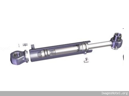

Bicheex, après réflexion ce qu’il te conviendra ce serait des vérins hydrauliques, c’est fermé a un bout c’est facilement démontable, la tige est chromée et l’intérieur est parfaitement rectifié. C’est très solide ça fonctionne à des pressions de 200 à 400 bars, l’étanchéité se fait par des extensions, ça ressemble à des joints spis sans ressort (caoutchouc, nylon…).
Le problème va être la tenue des étanchéités à des températures élevées, la température de fonctionnement habituelle ne dépasse en général pas 100 degrés (a vérifié).
On en trouve de toutes les tailles, j’en ai moi-même un bel assortiment.
Ecrit le: Mercredi 29 Juin 2011 à 11h37 Posted since your last visit
Messages: 302
Membre n°: 9914
Bonjour Cisco ,
En effet , je suis en pleine recherche sur l'étancheité. On m'a parlé de joint en viton également.
En ce qui concerne les vérins c'est une bonne idées , j'avais pensé aux amortisseur de voiture avant ou arrière ( il y a une différence sur les tiges ).

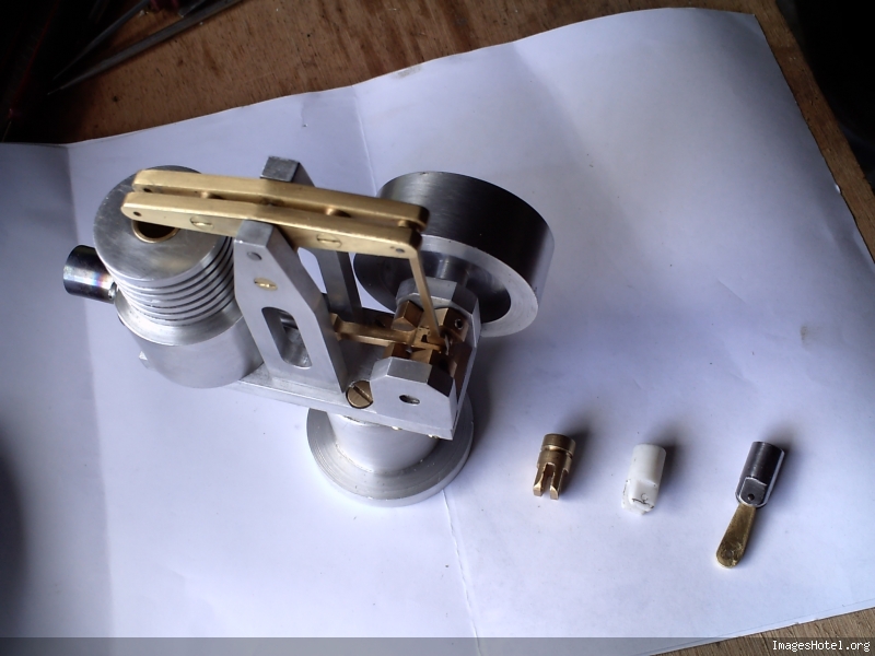

Ecrit le: Samedi 27 Août 2011 à 11h50 Posted since your last visit
J'ai testé quelques matériaux pour le piston.
De base il est en laiton, le souci, la chemise est en laiton aussi ce qui provoque une usure rapide. Ce qui implique une prise de jeu et une perte d’étanchéité, donc un mauvais fonctionnement.
Je me suis tourné vers le Téflon, bonne résistance aux hautes températures (260°), glissement parfait et c’est très facile a usiné. Bon… j’ai juste oublié de pendre en compte le taux de dilatation, 15 fois plus élevé que le laiton : première mis en route, serrage immédiat ! icon_redface.gif
Ensuite j’en ai usiné un en acier, pris dans une chute de boulon 8.8 (je ne connais pas la nuance d’acier des boulons).
Le résultat est très satisfaisant, très bon glissement, très bonne étanchéité, il fonctionne avec une mini-torche gaz, alors que précédemment il fallait la grosse lampe à souder.
Ecrit le: Samedi 27 Août 2011 à 21h06 Posted since your last visit
Bonsoir
Citation (cisco @ Samedi 27 Août 2011 à 11h50)
Tu n'a pas essayé de réduire d'un poil le diamètre du piston histoire d'éviter ce serrage.
Au départ ce ne serait pas étanche --> rendement médiocre.
Mais une fois arrivé à la "température de croisière" ça peut le faire.
De plus comme la chemise est en laiton, maintenant c'est elle qui va s'user rapidement avec un piston en acier.
Je me demande s'il ne vaudrait pas mieux choisir le matériau le plus tendre pour la pièce qui est la plus facile à usiner et à changer.

Ton échangeur est interessant. Dans mes souvenirs tu as mis des clapets anti retour, je pense qu'on peut les enlever. Et dans ton plan il faudrait inséré le régérateur.
Si je me trompe de plan , signale le moi s'il te plait.

mon échangeur a clapet l'avantage c'est que tu force a faire passé ton gaz froid par le conduit chaud avant d'arriver dans la chambre chaude donc gain de chauffage
mon idée a moi c'est de chauffé un cylindre a +70° et refroidir l'autre a -40° avec un tube vortex
l'avantage c'est que le delta de température est suffisant et que le moteur n'est pas trop chauffé

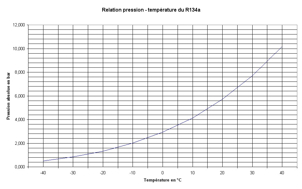

Ecrit le: Dimanche 04 Septembre 2011 à 10h57 Posted since your last visit
tien j'ai trouver un bon gaz le R134A
