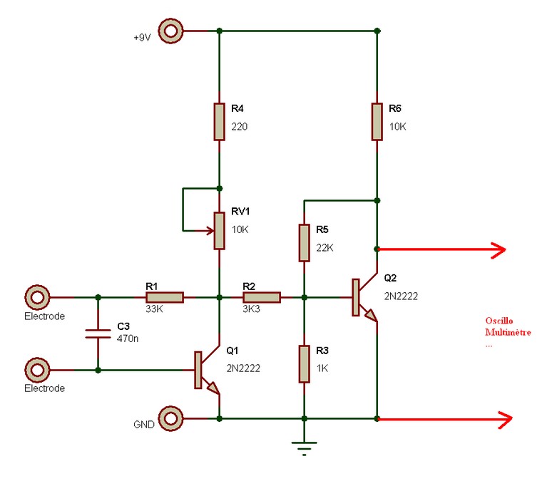

Le schéma montage effectué:
Extrait depuis le site internet suivant:
http://www.sonelec-musique.com/electroniqu...songes_001.html

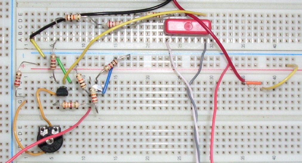

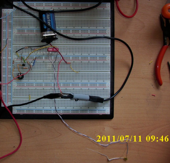

Mon montage:

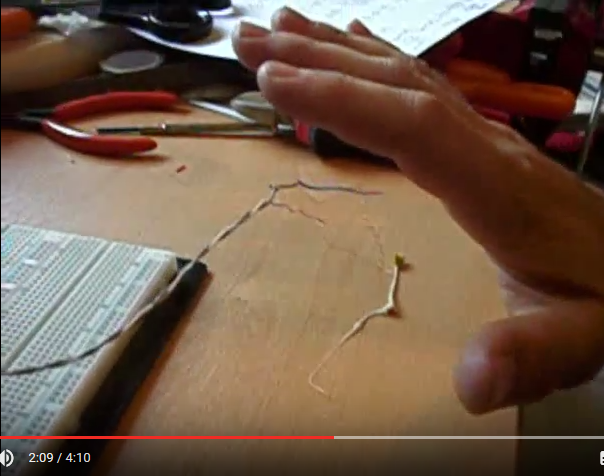

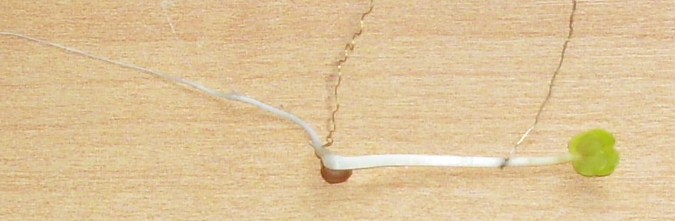

On voit le branchement des deux électrodes de sortie sur la tige de radis provenant des expériences à orgone (tige provenant de la coupelle témoin).

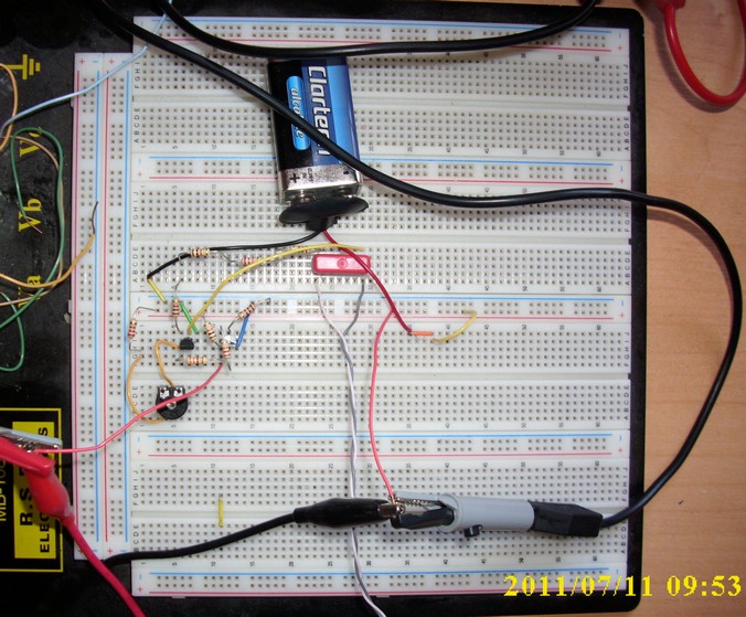

Vue de la sortie sur la tige:
Montage de plus près:
J'ai utilisé des résistances en série pour obtenir les valeurs requises que je n'avais pas. J'avais par contre deux transistors 2N2222A en réserve.
Voilà maintenant le compte-rendu en vidéo de l'expérience réalisée elle-même:
On constate que lorsque j'approche l'allumette il y a augmentation de la tension, mais pas autant. Pour moi cette augmentation n'est due qu'à l'approche de ma main qui porte l'allumette. Mais comme elle reste plus éloignée (l'allumette étant aussi près que ma main par contre) il y a un signal plus fort quand même.
Preuve totale de la chose avec une allumette de grande dimension à faire.

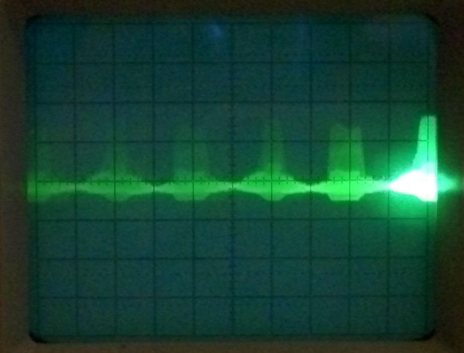

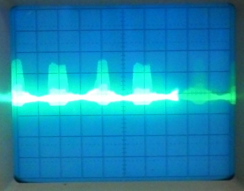

Extrait oscillo des mesures:

Bonjour . Juste un petite observation à propos de ce que tu écris :
"Test en remplaçant la plante par une résistance de 220 ohms, 1500 ohms, 10 000 ohms et 10 ohms. Aucune fluctuation "
Ces valeurs de résistance sont trop faibles ,le transistor d'entrée est saturé .Des valeurs de 470 k à 1 Mg sont plus adaptées ! Pour savoir si la zone de fonctionnement du transistor est correcte tu dois trouver "en gros" à peu près la moitié de la tension d'alim sur le collecteur du dit transistor .
Si pas de résistance du tout ,le transistor ne conduit pas du tout et il lui faut au moins 0,7 volt en entrée .Les "inductions en dessous de cette valeur passeront absolument inaperçues ! Un transistor MOS serait plus adapté :haute impédance d'entrée et pas de tension de déchet (les 0,7 v) mais fragile et vulnérable aux charges statiques ! A protéger avec deux diodes en opposition en parallèle sur l'entrée.
Amicalement

Effectivement j'avais noté la résistance de 33K ohms sur l'entrée mais sans y réfléchir plus.
Donc pour voir si ce n'est pas un phénomène d'impédance d'antenne due à la proximité de mon corps comme j'ai voulu le tester il faut que je prenne une résistance bien plus grande.
Je referai donc le test pour voir ce qu'il en est avec des résistances plus adaptées.
