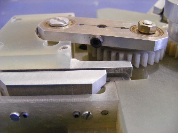

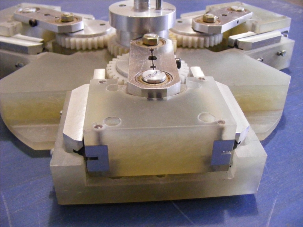

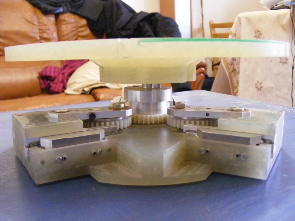

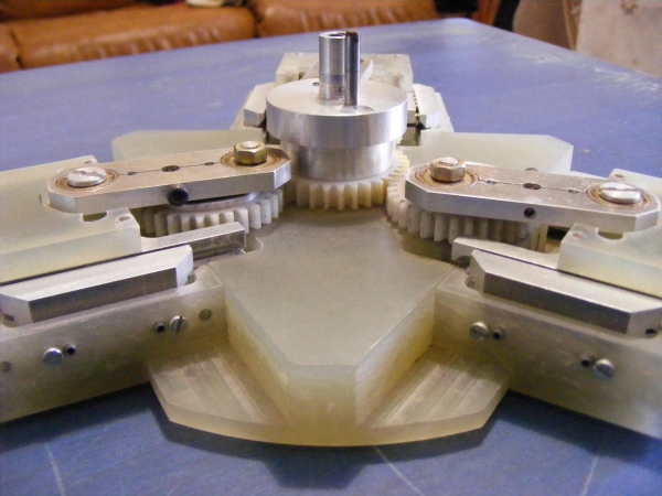

Alors que je « jouais » le 29__09__2011 avec la base d’une maquette qui n’a pas aboutie, j’ai été surpris une nouvelle fois par le peu d’énergie nécessaire au maintien de la rotation du rotor, même si les freins moteurs ne sont pas négligeables.
Des détails de « La bête » :
__ 3 ensembles cylindre/piston/nielle/vilebrequin orientés à 120°
__ course de piston de 25 mm
__ diamètre rotor de 220 mm
Cela m’a également remis en tête « l’idée de base » de ce moteur qui « exclue totalement toute interaction tangentielle directe entre les pistons et la (les) piste(s) magnétique(s) ».

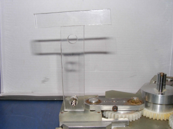

__ Les pistons se voient dotés d’un axe transversal recevant la poussée/traction de l’élément moteur (il faut imaginer que la vis qui traverse la barre verticale du té en plexi est liée au piston).
__ Le système moteur lui, sera constitué d’un basculeur en forme de té, dont la branche « motrice » est verticale lorsqu’on regarde le moteur posé à plat. Cette dernière sera terminée par une fourche (alésage sur la photo mais j’avais rien d’autre disponible que ces morceaux de plexi) qui enserrera la barre transversale d’entraînement du piston associé. Chaque branche horizontale se verra dotée d’un aimant pendant que l’articulation sera centrée sur la jonction des trois branches. Comme sur la photo, les bras seront dirigés radialement, un des bras pointant vers l’extérieur, et l’autre vers l’axe de rotation du rotor.

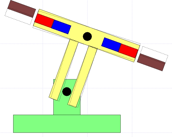

Le schéma ci-dessous décrit cette situation :
Avant de poursuivre, je tiens à attirer l’attention sur plusieurs détails importants ;
a) j’ai représenté le jeu de fonctionnement entre fourche du basculeur et axe de piston de manière exagérée pour signifier son existence.
b) J’ai également représenté un « décentrage » entre chaque piste et son aimant respectif. Un peu comme si la piste était « en avance » afin de motiver l’aimant à la suivre. Nous verrons plus comment maintenir cette motivation intacte dans la solution N°2.
__ L’articulation des tés se fera sur des axes fixés au bâti (non représentés ici) de telle sorte que lorsque le piston se trouve à mi-course la branche motrice soit strictement à la verticale et bascule d’un côté ou de l’autre suivant que le piston se dirige vers le P.M.H. ou le P.M.B.

__ Deux pistes concentriques en acier ferromagnétique sont fixées sur deux parois cylindriques sur le rotor. Une de chaque côté du té. Leur géométrie est de telle sorte que la distance aimant/piste ne bouge jamais, pas plus que la reluctance, chaque variation de distance dans le plan vertical se trouvant exactement compensée par une autre variation dans le plan horizontal. Si cela exige une géométrie complexe au niveau des pistes, ce n’en est pas moins tout à fait réalisable avec les outils appropriés. Vue du dessus les pistes dessinent des ellipses assez proches du cercle avec deux « encoches » correspondant aux P.M.H. et P.M.B., alors que vue de côté elles ressemblent chacune à une sinusoïde aplatie.
Cette approche permet donc bien de créer un mouvement physique réel (la piste bouge par rapport à l’aimant) en maintenant une immobilité ressentie entre les deux éléments puisque leur distance relative reste invariable.

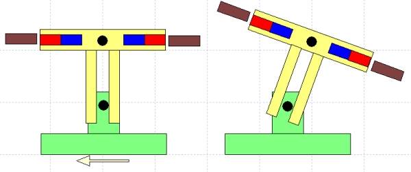

1°) La liaison branche motrice du basculeur/axe récepteur de poussée-traction : cette liaison impose un jeu minimum de fonctionnement. Il faudra impérativement prendre en compte le « rattrapage » de ce jeu lors des inversions de mouvement afin de définir la géométrie des pistes (notamment l’écart position haute/position basse, voir schéma ci-dessous). L’utilisation d’un roulement doit permettre de rester inférieur à 0,2 mm (voire moins).
2°) Le franchissement des « zones faibles » : c’est généralement là que les choses se gâtent vraiment. Pour passer les zones « d’entrée » et de « sortie » des P.M.B. et P.M.H., il y a obligation de « taper » dans le capital d’énergie cinétique accumulé dans le rotor étant donné que la force du basculement va décroître et passer par une valeur nulle avant de ré augmenter. Dans le meilleur des cas, il s’agit de vaincre au minimum les efforts dus aux frottements. La multiplication du nombre de cylindres minimise d’autant ce problème grâce à un nombre de pistons « moteurs » plus que suffisant (nombre impair préférable).
Approfondissement ; à la lecture de ce qui précède et dans une optique purement théorique, on imagine que la piste aux deux points d’inversion du sens d’action (P.M.B. et P.M.H.) devrait « sauter » brusquement d’une position de « je tire d’un côté » à une position « je tire de l’autre côté ». D’une part, il est impossible de faire passer la piste instantanément d’une position à l’autre, d’autre part il y a obligation de maintenir la distance aimant/piste constante (on ne peut pas passer par le plus court chemin). En conséquence, la piste doit effectuer une sorte de « détour » pour passer d’une position haute à une position basse et vice versa. Il va de soi que durant cette phase de « retournement » du sens d’action de la force d’attraction, on va voir son « potentiel utilisable » décroître, passer par zéro avant de croître à nouveau. C’est la rançon logique de maintenir cette force constante tout en inversant son sens d’action souhaitable. C’est la raison de la création de deux « zones non ou faiblement motrices ».
Du coup, on perd un peu de capacité motrice durant cette transition, mais je pense préférable de perdre une petite quantité de « potentiel moteur » au profit d’un passage « souple et lisse» des P.M.B. et P.M.H. que le contraire.
La figure ci-dessous grâce aux pointillés montre bien de combien les pistes devraient se déplacer dans un laps de temps n’excédant pas celui nécessaire au rattrapage de jeu. Brutal ! C’est pourquoi il convient d’anticiper.
Le postulat de départ de mouvement alternatif se trouve donc bien respecté, à une nuance près ; chaque piston voit alternativement s’exercer sur lui une poussée, suivie d’une petite période à effort nul, suivie d’une traction, suivie d’une petite période à effort nul, et le cycle recommence.
