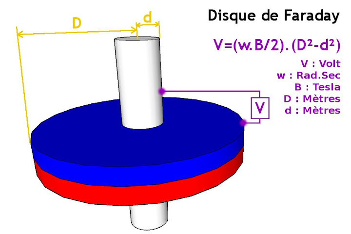

Formule :
D'après les documents de Thomas Valone, la formule pour obtenir la valeur de la tension est la suivante :

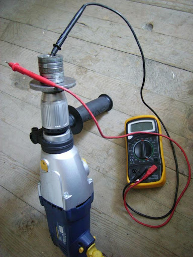

J'ai pu vérifier ce calcul par l'expérience suivante :
De petits aimants sous formes d'anneaux magnétique mis en rotation par une perceuse produisent une tension. (ici il y en a une pile, mais un seul suffit !)
Caractéristiques : aimants de 34 mm de diamètre sur 7mm d'épaisseur, N42.
A 3000 tours/minute, le maximum de la vitesse de rotation de la perceuse, un seul aimant produit 25mV. Une pile d'aimants produit 48mV. On observe que l'épaisseur de l'aimant joue beaucoup. En tout cas, 48mV est proche des 54mV théorique !
Calculs :
(314x1,25/2)x(0,017²-0,004²)=0,054 Volts
avec
(Rad.Sec x Tesla/2)x(RayonExt²-RayonTrou²)
Sachant que la vitesse de rotation peut être inférieur et la densité de flux légèrement différente (j'ai pas mal contraint ces aimants de de nombreuses expériences !)

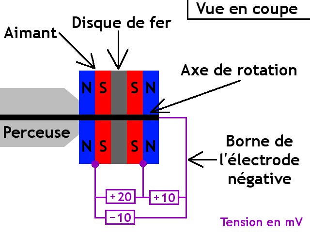

Doubleur de tension :
J'ai découvert qu'en plaçant deux aimants, dans le sens où il se repoussent permettait d'obtenir une différence de potentiel doublée entre les périphérie par rapport à leur centres.
Ce principe, je l'ai redécouvert plus tard, notamment dans la dynamo du français Poirson de 1930.
Je l'ai nommé le plateau doubleur de tension.
Ce schéma d'expérience l'illustre :
Le test est réalisé à basse vitesse, il n'était pas utile d'aller vite pour observer le principe.
De fait, la plaque de fer ne sert à rien, si ce n'est à garder les deux aimants tous près (ici elle fait 6mm). Elle est par contre le témoins du fait que la tension entre les aimants n'est pas court-circuité, ce qui est la vérification du principe que lorsque le conducteur sort du champ sa tension devient nulle. Ici, strictement entre les deux aimant, la tension n'est pas nulle mais perpendiculaire à l'axe, ce qui équivaut à une nullité.
La distance entre les aimants n'interfère pas. Il faut cependant que les deux centres soient électriquement connectés (sur le même arbre conducteur par exemple).
Il serait formidable de pouvoir additionner des plateaux doubleurs de tensions, mais il est impossible de le faire sans ballais. J'ai fait des tests et j'ai compris que c'était parce que l'on changeait de pôle magnétique entre deux plateaux, donc que l'on passait à un champ magnétique nulle (ou perpendiculaire à celui qu'il nous faut).
Mais si vous mettez cent plateaux doubleurs reliés entre-eux par des ballais, vous obtiendrez deux cent fois la tension d'un seul disque en rotation.

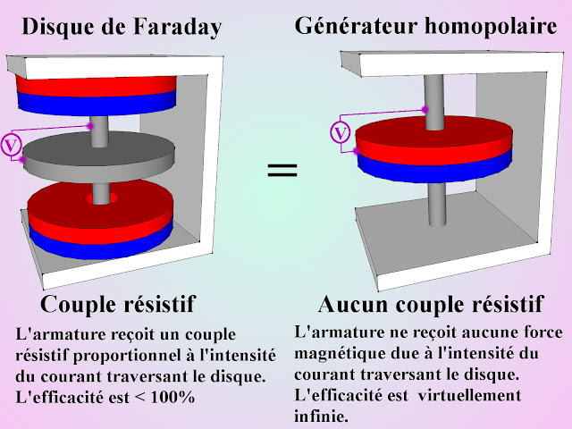

Le couple résistif :
- Dans l'expérience initiale de Mickaël Faraday, l'aimant était fixe, le disque seul, tournait.
- Dans le brevet de Nikola Tesla N° 406.968 du 16 Juillet 1889 également. (par la suite, il écrit des notes en 1891 dans lesquels il mentionne un générateur de flux rotorique embarqué cette fois)
- Dans la dynamo de Poirson aussi l'excitation magnétique est au stator.
Rien de nouveau sous le Soleil diront les sceptiques, c'est une génératrice électrique comme une autre ! Certes, sauf que ... l'on peut supprimer le stator !
Et oui, si l'on embarque l'aimant, de la tension est généré et cela, quelque soit le courant, sans produire de couple résistif sur l'armature par le principe de la force de Laplace.
Voici le schéma explicatif :

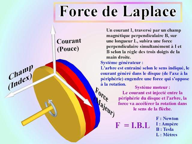

Notez bien cette différence et son implication pour le sujet qui nous intéresse : l'énergie libre et gratuite !
Voici le principe de la force de Laplace :
Avec cette illustration, vous devriez mieux saisir le principe qui suit.

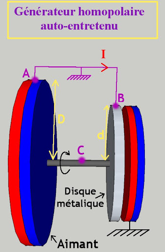

Un générateur homopolaire est relié électrique à son opposé : une roue de Barlow.
Une roue de Barlow est un moteur unipolaire utilisé de nos occasionnellement dans l'industrie.
Le générateur homopolaire produit de la basse tension mais à une intensité qui peut être très grande, la roue de Barlow, elle, a précisément besoin de ces valeurs.
La roue de Barlow est entièrement basée sur une seul principe : la force de Laplace.
J'ai donc réalisé le schéma ci-dessous :
Il faut absolument que le diamètre de la roue génératrice soit supérieur à la roue de Barlow. Ainsi, il y a différence de potentiel pour que du courant puisse être débité.

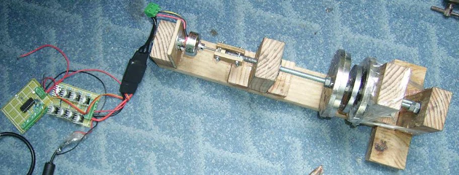

Voici la photo du prototype :
Voici la vidéo :
http://www.youtube.com/watch?v=z_RPblR5YTw
Hélas, j'ai bien saisis le problème majeur : la résistance de contact des électrodes !
Je pensais naïvement qu'il suffisait de poser un fil ou un ballais-charbons de moteur à courant continu et hop, on récoltait des dizaines et des centaines d'ampères !
Et bien non ! La résistance de contact de deux électrodes de multimètre est environ de 0,15 ohm.
Celle d'un fil de cuivre un peu plus gros est moindre mais toujours dans ces eaux-là, supérieur à 50mohm. Donc, dans mon test, je n'ai pas pu obtenir, à mon avis plus de quelques misérables ampères, un ou deux, donc sans incidence visible.
Pour que le système présenté fonctionne et produise un excédent notable d'énergie il faudrait au moins deux cent fils comme présent sur la vidéo tout autour des disques. Environ 200 ampères pourraient être obtenus.

Le générateur homopolaire peut devenir moteur . En gros , en utilisant l'énergie fournie par le générateur et en la ré-injectant dans ce dernier (puisqu'il est réversible et peut devenir à son tour moteur ) , on pourrait auto-entretenir l'engin . C'est se que montre le dessin de Tesla , sauf qu'il utilise 2 "disques" pour y parvenir .
Quant à prévoir ce que cela donnera , seul l'expérimentation le dira .

Robert, je pense que tu as saisis, (mais je ne suis pas sûr en lisant ton post), les segmentations de Tesla n'ont pour but que de renforcer le champ d'induction magnétique des aimants ou des électroaimants... Et pour arriver à 1Tesla, j'avais calculé qu'il fallait plusieurs Kiloampères pour une tôle, soit plusieurs dizaines de KA pour ta plaque de 5mm. C'est vraiment beaucoup !!! (pour un acier standard à faible perméabilité magnétique)
Le principe du disque de Faraday reste le même, les segmentations n'aideront en rien l'auto-entretiens du mouvement.
Cela étant, ça reste un générateur où la contre-réaction n'est pas liée à la puissance mécanique fournie.
Pour les aimants, tu peux en coller plusieurs petits (carrés par exemple) à touche-touche ou très près, ça équivaut à un seul "grand" (on le visualise très bien avec une plaque à fluïde ferromagnétique).
Pour tes collecteurs, là, je suis curieux de voir ton système... en général on galère !!

Rien de bien nouveau si ce n'est que j'ai fini de rainurer le disque et que je l'ai monté sur la disqueuse .
J'ai acheté une tige filetée de 14mm que j'ai mis de part en part de la disqueuse , le tout étant fixé sur 2 étaux .
J'ai aussi un balourd à une certaine vitesse ce qui me contraint à tourner plus vite . Je n'ai pas de tachymètre mais j'estime la vitesse de rotation entre 1500 et 2000 t/m . Au dela , cela devient risqué .
https://www.youtube.com/watch?v=cNSUcCl41GE
J'ai fait quelques petites mesures et les plus probantes sont celles prises avec les 2 fils du multimètre sur le pourtour du disque => +- 8 à 9 volts .
J'ai aussi pris une petite lampe à incandescence comme charge mais elle ne s'est jamais allumée .
Il faut dire aussi que les aimants ne recouvrent qu'une toute petite partie du disque , et d'un seul coté en plus . Un "petit" aimant en néodyme à l'intérieur et un plus grand en ferrite sur l'extérieur . J'ai aussi fait quelques essais en mettant de petits aimants sur la sortie des fentes spiralées afin de , peut-être , attirer le flux d'électron vers la périphérie ... un des aimants s'est satellisé dans l'atelier à cause d'un fil de mesure traînant sur le chemin !
Bref , prochaine étape : monter dans les tours ( je peux aller jusqu'à 6500t/m avec la disqueuse ) en ayant calfeutré le pourtour de la disqueuse ( planche de bois + mur en sac de pellet ) + mettre en place des balais pour le mesure à distance .
To be continued . . .
http://robessler.blogspot.be/

Comme d'hab. , j'ai pris une série de photo :
Le "bunker" dans lequel se trouve la disqueuse et le disque :
Ce dernier avec son couvercle :
Le disque avec son système de balais improvisé ( connecteur plat en cuivre ) :
Voilà pour les photos . . .
Pour les vidéos , je commencerais par la montée en vitesse :
Pour terminer par la démonstration de l'influence du courant extérieur comme vous l'aviez bien prévus :
Les essais avec ce disque s'arrêtent là pour le moment . Il faut absolument que je trouve de quoi recouvrir magnétiquement le disque des 2 côtés ou bien refaire un disque segmenté plus petit avec les aimants adéquats plus accessible sur le net .
En attendant , je retourne sur Bessler et autres . . .

Bravo pour tes essais !
Pour la tension oscillante, heu, je crois que tu expérimentes comme moi le phénomène de "vibrations de contact" qui faussent complètement la mesure.
Normalement, pour un aimant simple, cylindrique, tu obtiens une tension continue (très faible).
(Pour une bobine de 20Cm de diamètre à 1.5Teslas, De Palma récoltait 0.5Và 1000tr minutes)
Tu es en alternatif parce que tu as vu que tu mesurais quelque chose mais c'est une mauvaise piste (me semble-t-il). Tu devrais rester en DC et mettre un condensateur entre tes électrodes par exemple, là tu obtiendras une tension stabilisée réelle qui ne dépassera pas les décivolts avec ta couverture d'aimants.
Bon courage !!
