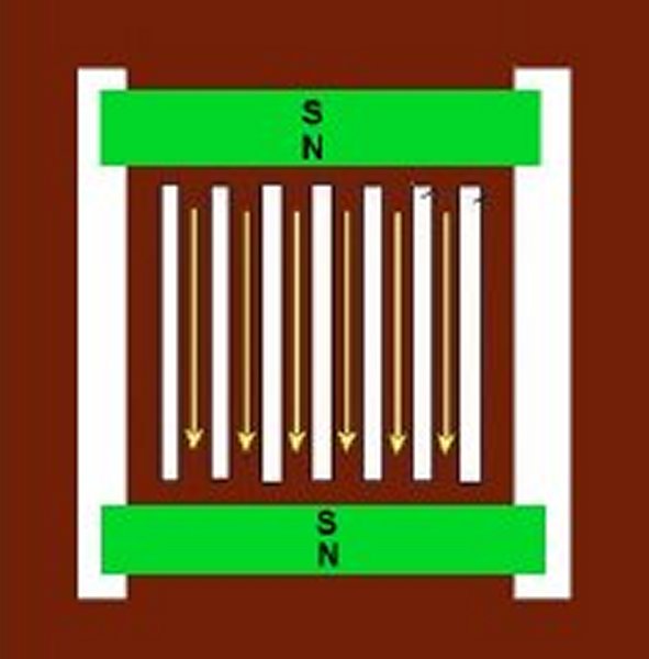

Une idée m'est venu concernant le MEG,
en reprenant le principe de base tel que développé par JL Naudin visible sur cette page,
je propose de remplacer les bobines de commutations (non fonctionnelles) par des circuits magnétiques à champs perpendiculaire,
dans l’esprit du moteur Stéorn !
J'ajoute à cela une astuce pour transformer une section de faible valeur en surface importante.
Le principe simple est de saturer un circuit magnétique bouclé sur lui même pas un champ produit par une bobine.
Jusque la rien de très nouveau !
Comme sur le Stéorn le champ magnétique de commutation est positionné perpendiculairement au champ à commuter.
Ainsi lorsque la bobine de commutation est alimentée elle sature le circuit magnétique sur lequel elle est installée.
Cette saturation magnétique empêche tout autre champ de s'introduire dans ce circuit magnétique.
ce circuit électromagnétique de commutation étant en série dans un circuit magnétique plus important, il créer un entrefer pilotable.
Le delta de section de commutation vis à vis de la section commuter possède un delta très important,
donc une consommation probablement très inférieur également.
Voici l'image et quelques explications
mécanisme-1 / mécanisme-2 / mécanisme-3

Super. on pourrait imaginerla partie saturante ainsi:
Ecrit le: Mercredi 11 Juillet 2012 à 23h39 Posted since your last visit
Bonsoir Amateur,
Note bien l’intérêt potentiel, car théorique, du système.
Il s'agit de créer la saturation d'un circuit magnétique de très très faible section !
Ce circuit magnétique serpente sur tout une surface, et c'est cette surface
qui est convertie en section, d'un autre circuit magnétique plus important.
saturer une section très faible va demander peu d'énergie en principe.
C'est la loi du flux embrassé, phy = B x S
pour une section donnée, B dépend du nombre d'ampères tours.
le flux sera d'autant plus important que la surface est faible pour un même nombre d'ampères tours !
Voici le dessin d'illustration du rapport de section surface !
Dans le cas du dessin nous avons un rapport de 112
la section commutée est 112 fois plus importante que la section commutante !
Une expérience s'impose elle sera simple.
elle consistera à crées un circuit magnétique en acier doux en forme de serpentin tel que dessiner,
le bobiner, l'alimenter, et observer la réaction d'un aimant néodyme collé dessus via un petit entrefer !

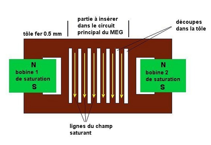

Rappelle toi notre communication avec Derfla au sujet d'un transformateur avec parties saturables en perçant des trous dans ses angles.
Nous avions dit:
H=NI/L (L= longueur de la ligne de champ)
donc B sat = µNI/L
Pour avoir un B sat peu cher en NI, il faut un µ (perméabilité) très grand et un L (longueur moyenne de la ligne de champ H)très petit.
Ton circuit en serpentins est de faible section,mais il est très long et donc pénalisant pour les NI. Il vaudrait mieux faire plein de serpentins de une boucle, très courts, chacun alimenté par une mini bobine. Toutes les bobines alimentées en parallète
Je propose pour démarrer un tôle en fer de 0.5 mm d'épaisseur selon le croquis ci-dessous.
Ensuite on pourrait passer à du permalloy (80% de nickel, 20% de fer, saturation à 0.8 Tesla, ou du 51% nickel,49% de fer, saturation à 1.5 Tesla)
Mon croquis est améliorable biensûr..
L'idéal serait de construire un MEG dont chacune des branches en entier soit saturable avec peu de NI.. Un MEG dont les branches seraient faites de tubes étroits avec quelques spires de fil de cuivre passant dans les tubes pour les saturer.. A ce moment là nous pourrions piloter la réluctance de l'ensemble de chacune des branches pour commuter le flux de l'aimant permanent.
Architecture pas simple mais à étudier

Ecrit le: Jeudi 12 Juillet 2012 à 12h37 Posted since your last visit
Autre variante de tôle ajourée saturable:
Uploaded with ImageShack.us

Bonjour Amateur,
Le système que tu décris je l'ai testé et ça ne fonctionne pas,
enfin je ne suis pas parvenu à le faire fonctionner !!
Concernant le serpentin le dessin est générique !
rien n'empêche de faire des petites bobines dans les replies de serpentin !
afin de répartir correctement l'induction !
De toute façon comme d'hab l'expérience est arbitre !!
A suivre .....

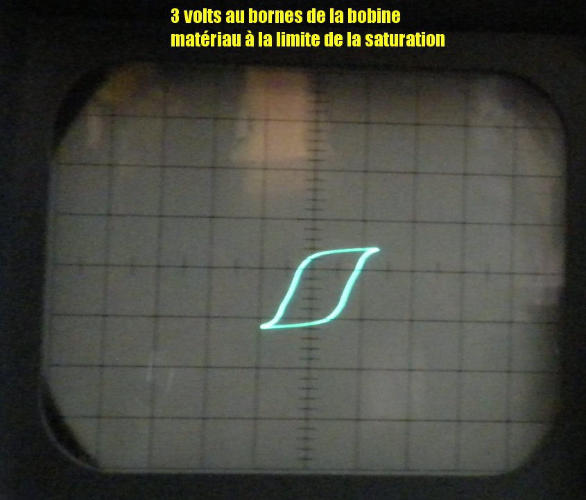

Ecrit le: Jeudi 12 Juillet 2012 à 13h11 Posted since your last visit

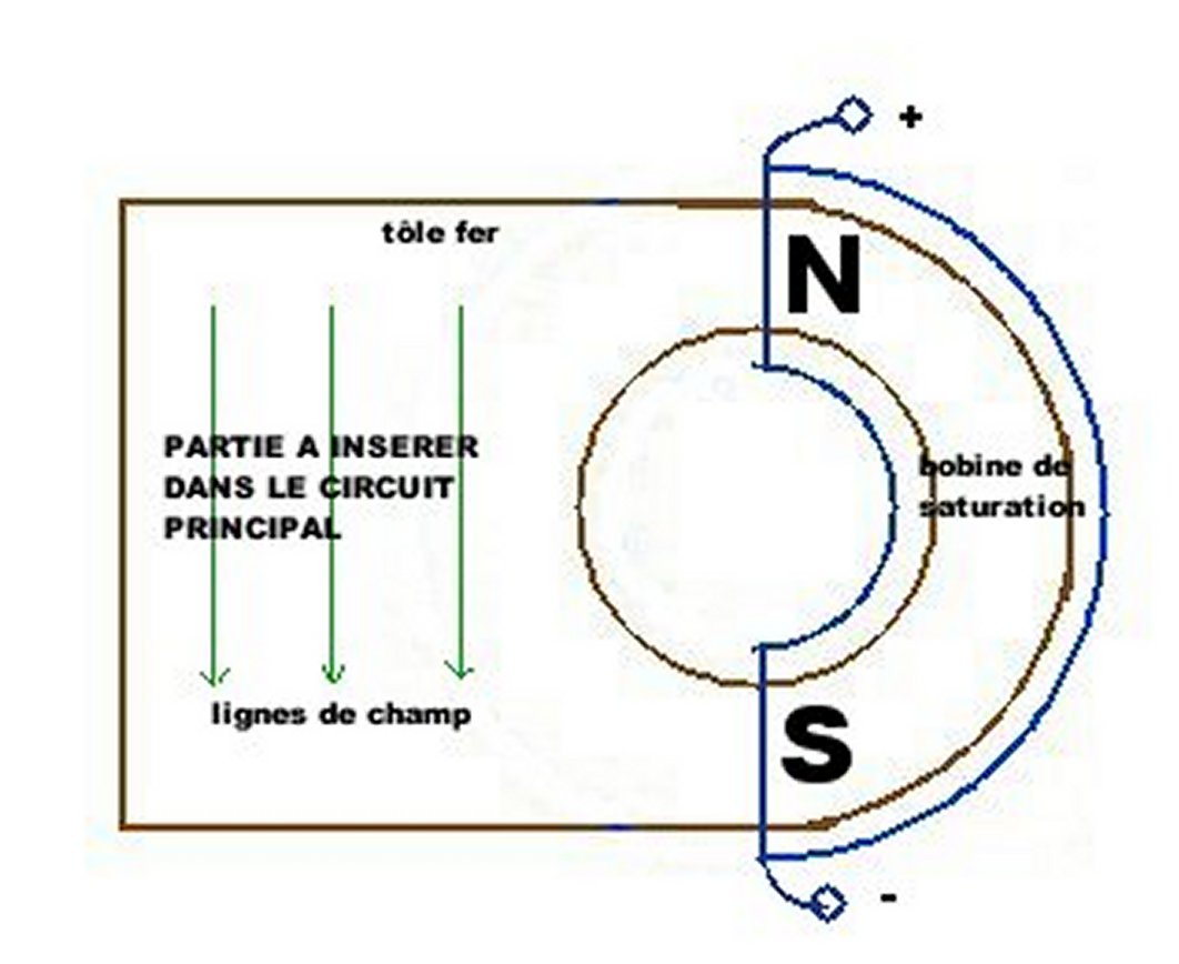

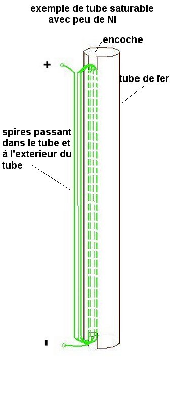

Oui, j'ai aussi fait de nombreuses expériences, je sais que la saturation coûte cher en NI et a peu d'influence sur l'ensemble de la réluctance du circuit du MEG, car on cherche à saturer qu'une infime portion. Ce qui compte, c'est la réluctance totale de chacune des 2 branches du MEG pour bien basculer le flux qui obéit à la loi d'ohm appliquée aux circuits magnétique (loi d'Hopkinson)
Voici ci-dessous, un exemple d'un tube saturé (le tube unité de construction du meg peut être carré) avec peu de NI, pour l'architecture du new MEG. Plus le tube est étroit et plus la ligne de champ L est petite dans
B sat = µNI/L donc NI= B sat * L/µ . En fait, c'est I qui coûte, N étant le nombre de spires, on ne le paie qu'une fois en fil de cuivre..
Biensûr l'expérience reste reine !!
Je vais faire un essai avec un des ces tubes sur lequel sera un aimant pour voir s'il se décolle par saturation.

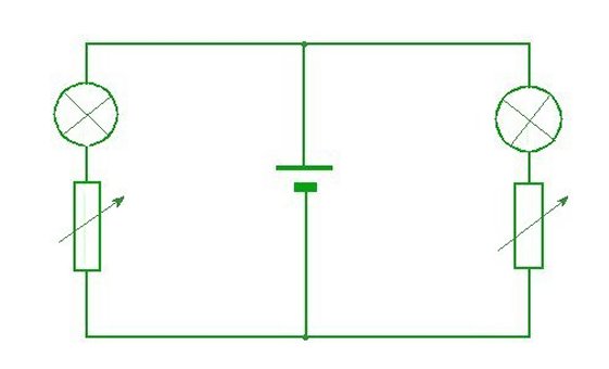

En fait, le MEG dans cette configuration est une escroquerie intellectuelle.
électriquement, ça ressemble à cela
On a beau varier les résistances comme on veut dans une branche, ça ne changera rien à l'autre branche. C'est comme si on avait deux ampoules branchées en parallèle sur la même source.Si on enlève une ampoule, ça ne changera rien sur la brillance de celle qui reste.
Et si on remplace les résistances par des piles de tension variable, la variation de brillance des ampoules sera dûe à la tension variable des piles et non pas de la fem centrale

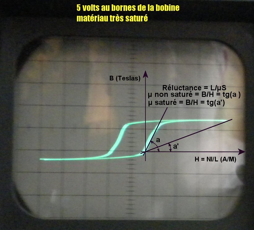

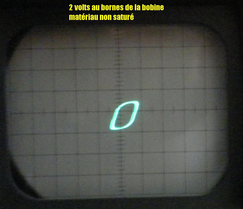

Avez vous dans vos documents une définition de la perméabilité relative d'un matériau ferromagnétique ?
Certains disent que c'est le rapport B/H sur la courbe B=f(H) de premiere aimantation..
D'autres disent que c'est la tangente à la courbe B=f(H), au point de fonctionnement choisi pour le circuit magnétique..
Difficile d'avoir une idée claire là dessus.
J'aurai tendance à dire que lorsque le matériau est saturé, sa perméabilité relative devrait être proche de 1, puisqu'il ne laisse plus passer de lignes de champ magnétique !!
Donc cette opinion se rapprocherait plus de la thèse de la tangente à la courbe.
C'est important car si on dit que la perméabilité relative du matériau est le rapport B/H d'un point quelconque de la courbe de premiere aimantation, cela veut dire qu'il faut aller loin dans la saturation pour avoir une varriation conséquente de perméabilité relative, donc une énergie de saturation plus grande à fournir..

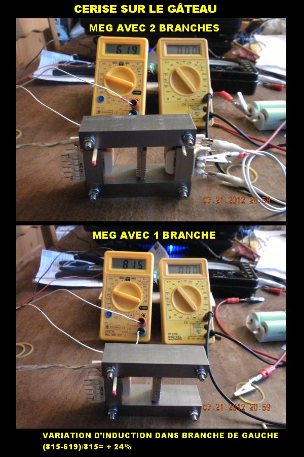

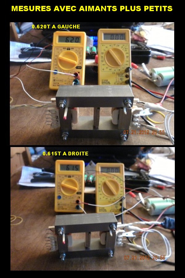

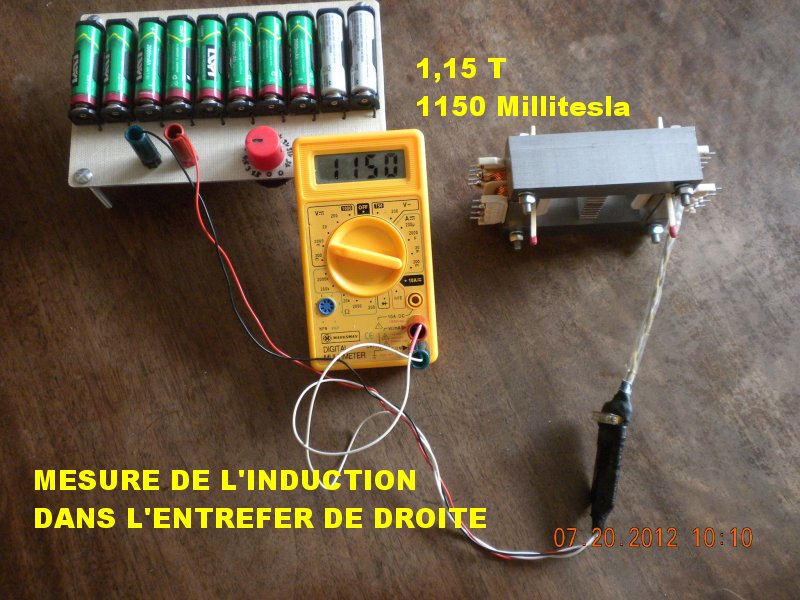

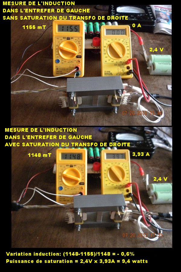

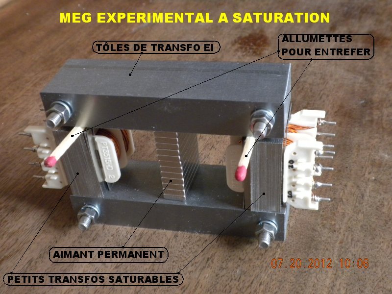

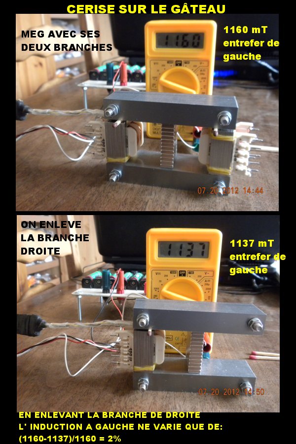

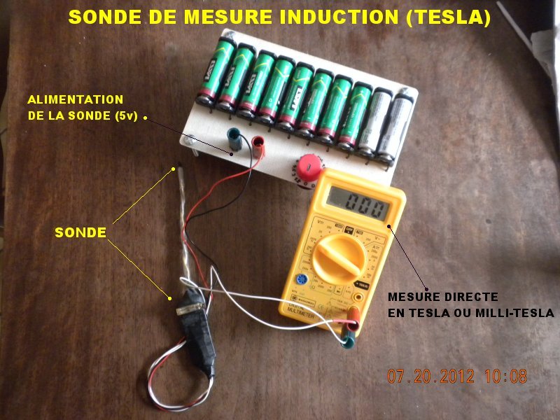

Ecrit le: Vendredi 20 Juillet 2012 à 17h26 Posted since your last visit

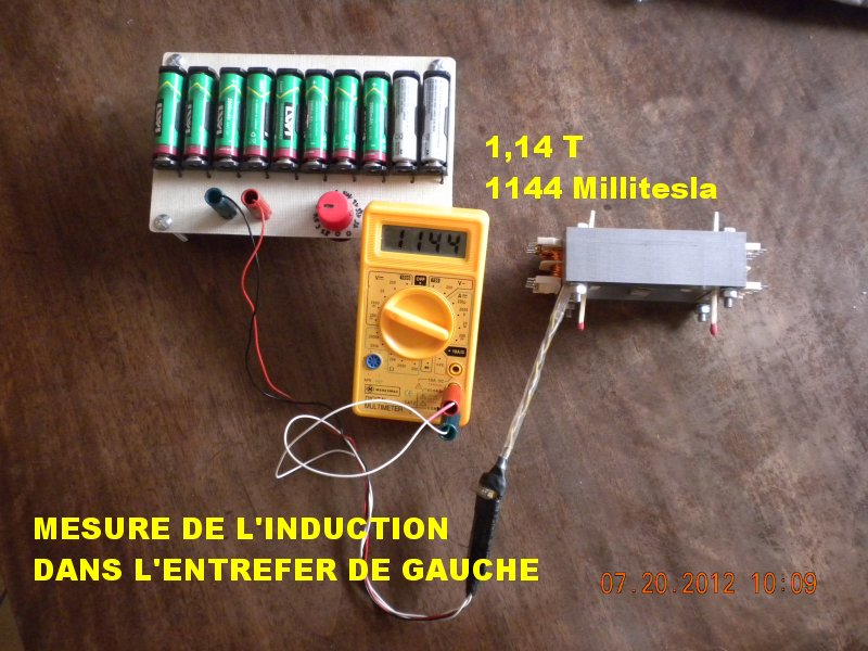

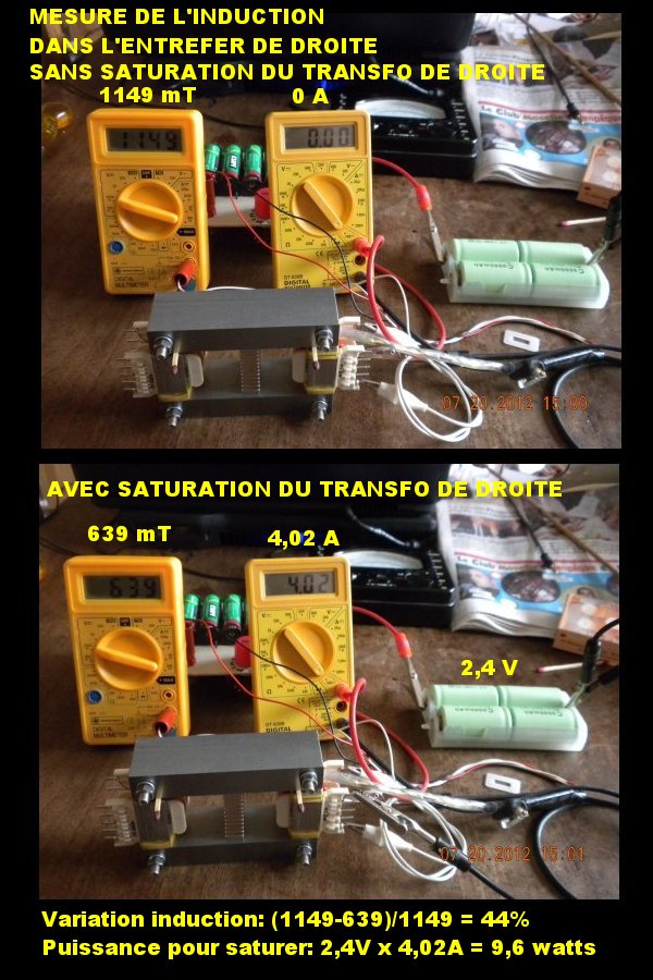

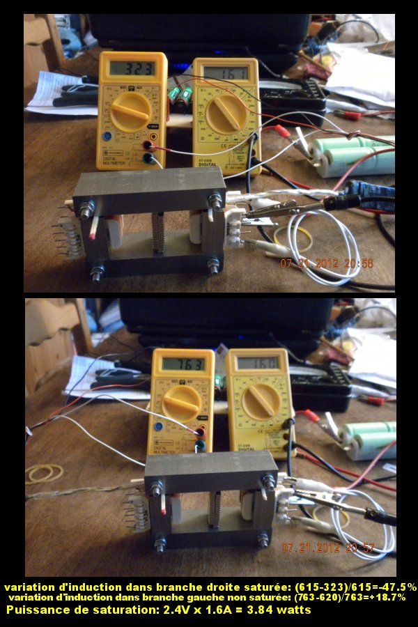

J'ai fait des essais avec un MEG saturable:
Le matériel:
Sonde faite à partir de:
http://wojylac.free.fr/phy/articles/capteurbt.html
Les mesures:
Conclusion:
La loi d'ohm généralisée s'applique donc aux circuit magnétiques (voir mon schéma ci-dessus, avec les ampoules)..
Une variation dans une des branches du MEG, n'a quasiment aucune influence sur l'autre branche (très peu)
Par contre, saturer une branche a une grande influence sur l'induction dans cette branche.(44%)
Les lignes de champ magnétiques quitteraient elles le fer pour aller dans l'air environnant et permettre ainsi à l'aimant permanent de se reboucler ??
Autant faire un MEG à une branche en se débrouillant pour la saturer avec très peu
d'énergie

Ecrit le: Samedi 21 Juillet 2012 à 21h35 Posted since your last visit
Nouvelles mesures sur MEG expérimental
Mesures avec aimants plus petit et induction initiale d'environ 0.6 Tesla dans chaque branche.
Nouvelles conclusions (faut toujours se remettre en question icon_smile.gif )
A induction plus basse on remarque qu'après avoir saturé une branche, une partie du flux bascule vers l'autre branche: 18.4% (environ un cinquieme)
Le flux dans la branche saturée chute de 47.5% (environ la moitié)
Le reste du flux doit passer dans l'air autour du MEG pour permettre à l'aimant permanent de reboucler.
La puissance de saturation nécessaire à ces variations est moindre que dans les premieres mesures: 3.84 watts au lieu de 9.6 watts.
Reste à creuser le filon en essayant d'abaisser encore l'énergie pour la saturation, tout en augmentant les variations dans les branches du MEG (à conserver à 2 branches)
A noter qu'en travaillant à des inductions de l'ordre de 0.5 Teslas, il va falloir doubler les sections des circuits en tôles du MEG. (Par exemple, dans l'éventualité que cela fonctionne, si on veeut un MEG de 15Kw, il faudra des tôle d'un transfo de 30 Kw

Ecrit le: Dimanche 22 Juillet 2012 à 11h29 Posted since your last visit
Pas mal cette contre mesure Amateur ,
je vais récupérer le matos nécessaire chez un serrurier pour faire mon serpentin,
je devrais avoir ça semaine prochaine !!
A suivre ....

Ecrit le: Vendredi 27 Juillet 2012 à 19h30 Posted since your last visit
Amateur, je pense que le section magnétique saturable doit être la plus faible possible !
Donc j'en reviens à mon serpentin qui possède cette caractéristique.
En principe j'ai la bande d'acier dimanche !!
A suivre ......

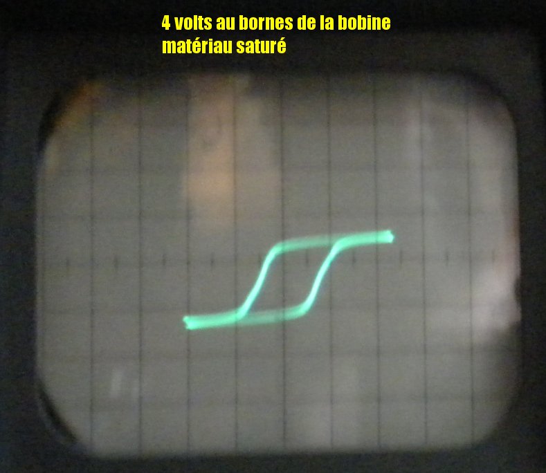

Ecrit le: Dimanche 26 Août 2012 à 20h06 Posted since your last visit
Dans le MEG à saturation proposé ci-dessus la réluctance des parties commutatrices du circuit magnetique va directement dépendre de leur degré de saturation. En effet, comme on peut le voir sur la petite étude du cycle hystérésis d'un matériau, la réluctance va dépendre de la perméabilité et donc de la pente B/H du matériau.
En fait, la réluctance va varier dans les limites tg(a), tg(a')
Cette étude du matériau utilisé avec ses bobines peut assez facilement être réalisée à l'aide du montage du lien ci-dessous:
http://www.ac-creteil.fr/lycees/94/darsonv...eresis_2006.htm
(Cette étude peut être faite sur un circuit magnétique autre qu'un tore, de la forme qu'on veut, pourvu qu'on puisse y mettre deux bobines. Moi, je l'ai faite sur un des petits transfos saturables dans mes photos ci-dessus dans le topic)
